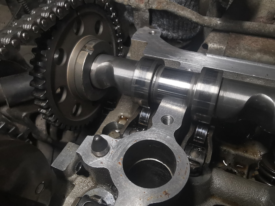

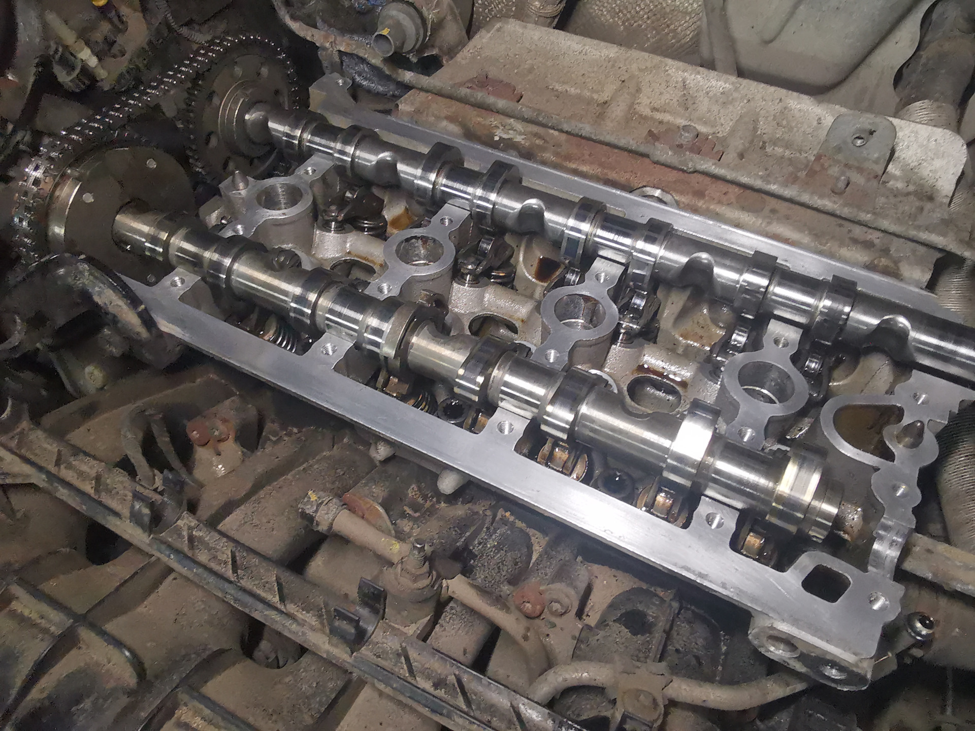

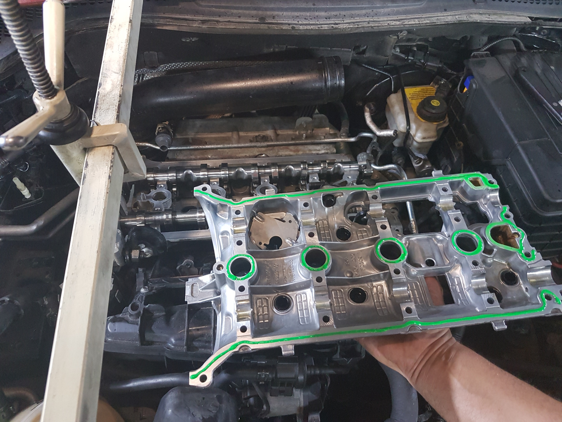

Приехал к нам автомобиль на замену цепи, замену пластинок фазорегулятора и переуплотнение верхней крышки постелей распредвалов, так как во втором и четвертом цилиндре было обнаружено много протекающего в свечные колодцы масла. Первое на что мы обратили внимание это установленный не оригинальный маслоотделитель TOPRAN.
Его демонтаж сразу выявил косяк с вывалившимся клапаном, мембрану не проверяли, но все не оригинальные маслоотделители долго не ходят и могут в поездке причинить не мало хлопот.
У Юры spb360 дважды та же история с TOPRAN. Выходит это уже четвертый случай.
Поэтому никаких заменителей исключительно только оригинал.
Клиент нам поведал, что весь пробег, а это 320000 км., он заливал масло Кастрол вязкостью 5W40 и менял его раз в 15000, а иногда забывая проезжал и больше. Машина эксплуатировалась в основном в городе, не дальние поездки и большие трассовые пробеги с груженым под завязку прицепом и боксом на крыше. Что я предполагал увидеть, грязный мотор это точно нет, они у всех на любых маслах очень чистые внутри, поэтому не надо смотреть при замене маслоотделителя на чистые валы и утверждать какое замечательное масло вы используете. Масложор в данном случае не в счет, он от чистоты мотора не зависит. По масложору, в данный мотор за регламент 15000 никогда не доливалось ни грамма масла, вспоминаем про пробег в 320000 к.м.
Что я предполагал увидеть снимая верхнюю крышку постелей распредвалов, конечно выработку на постелях и самих распредвалах, на таких пробегах там уже есть износ.
А вот хрена вам в тачку! Постели и валы в идеально девственном состоянии, практически нулевая выработка. И это работа Кастрола, к которому у многих неоднозначное отношение Чудо, да на таком пробеге. Браво Кастрол !
Мажем крышку герметиком
Ставим верхнюю крышку на место.

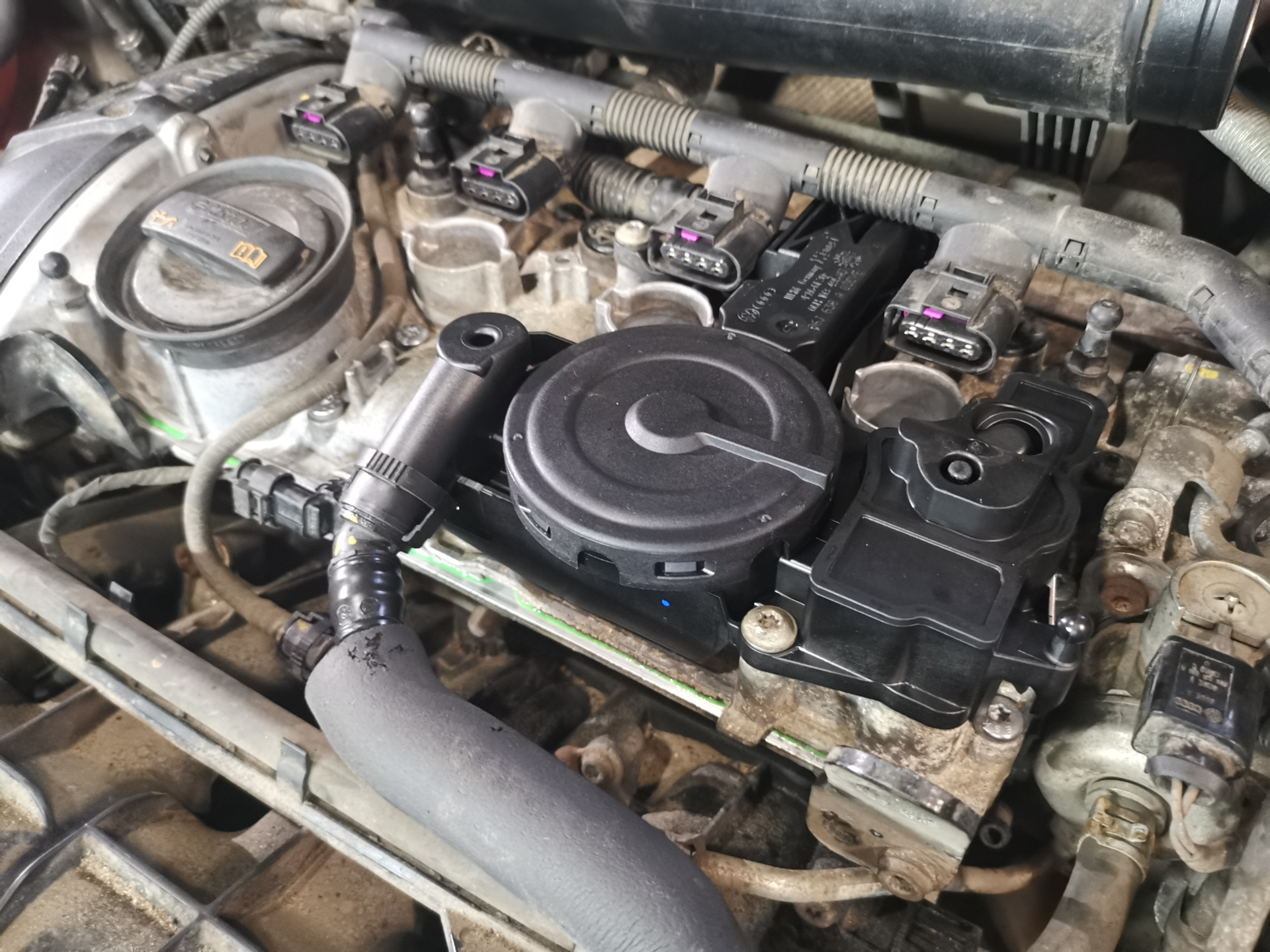

Устанавливаем новый оригинальный маслоотделитель 06H103495AJ
Напоминаю никаких заменителей исключительно только оригинал.
Все. Думайте сами, решайте сами, иметь, или не иметь.
А Кастролу личный привет от Мастера, ибо-просто Браво Кастрол !

320 000км пробега, да еще и интервал в 15000км! Не верю! На распредвалах нет износа от опоры! Нет! Не моет быть!)) Общий пробег 320 000км и 50 000 после капиталки)))
В Школу Рапид 1,4 122л.с. лил Castrol, но только не 5w40, а Edge 0w30. Замена каждые 15 тысяч. Сейчас в Киа Рио, тоже продолжил лить, но уже не Edge а Magnatec 5w30 A5. Но уже замена каждые 10 тысяч.
Чтобы переуплотнить верхнюю крышку постелей распредвалов нужно ослаблять цепь?
Цепь снимается с валов

Не может быть на 320ккм ТАК чисто быть.
А по Кастролям что-то странное: где-то "кастрюит", где-то — нет. С чем связано — хз.
Кастрол может все)) Сам удивлен.

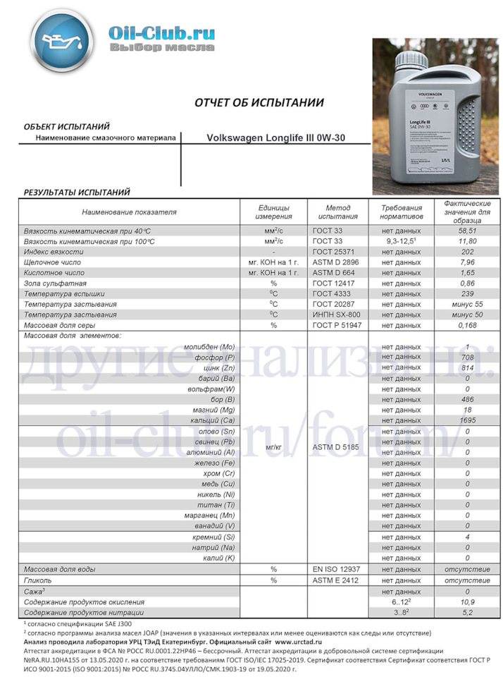

Можно делать все тоже самое но не заливать всякую херню под названием «присадка» и не споласкивать мотор парашной минералкой с щелочным числом 2, коим является любая промывка)) К слову у любой современной синтетики щелочное число 8+ и именно оно отвечает за моющие свойства.
Самый синтетичный допуск 504-507 и у него щелочное менее 8)) А еще есть 502-505-505.01 С3 они просто меньше гадят, чтобы потом не мыть.
7.96 конечно меньше 8)). Но в рамках погрешности).

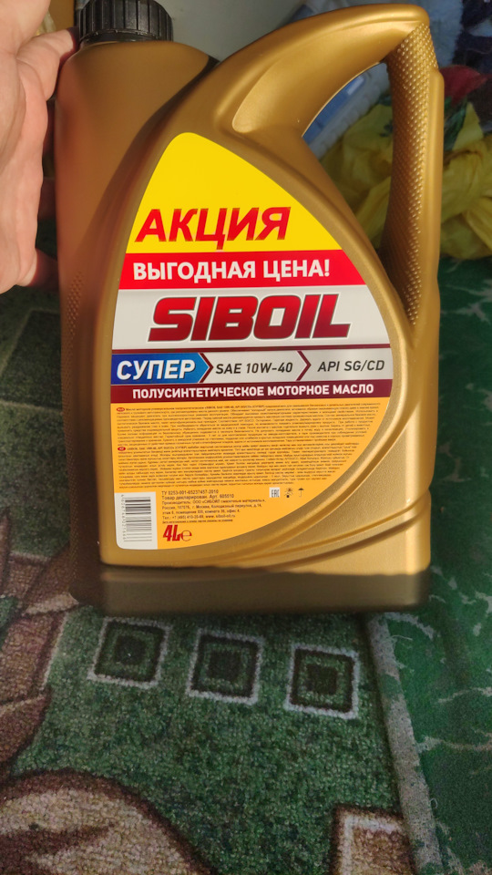

В этот раз взял на промывку
В магазине " Светофор " 10w40 масло
300 руб с мелочью за 4 литра .
Понравилось хорошее масло
Мотор мягко тихо работал на нем
10 минут сполоснул и слил его .
