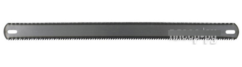

Было решено полотном по металлу срезать края вентилятор
и вот так получилось.
Края были срезаны с двух сторон и после, чего все нормально село.

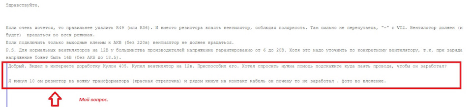

Написал в техническую поддержку кулона с просьбой помочь, куда паять вентилятор. Ответили в тот же день. Спасибо им за ответ.
Написали, что необходимо выпаять одну ножку резистора R49 (или можно R36). Я выпаял R49.

Добрый. Вот, что мне писала поддержка.
Привет!
Можешь подсказать/замерить напряжение в точках подключения кулера?
И ещё: плюс-минус я понял, у тебя прямо так, как на фото? На фото где указан резистор 49. Это фото сделано до того момента как выпаял ножку?
Схема работает сейчас, не было сбоев?
Добрый. Пользовался несколько раз. По сбоям сложно сказать. Замерить не смогу к сожалению продал его на авито. Купил себе другое устройство, как-нибудь фото доработки другого устройства скину на сайте.

Добрый. В воздухе оставил. Вот ответ поддержки.
