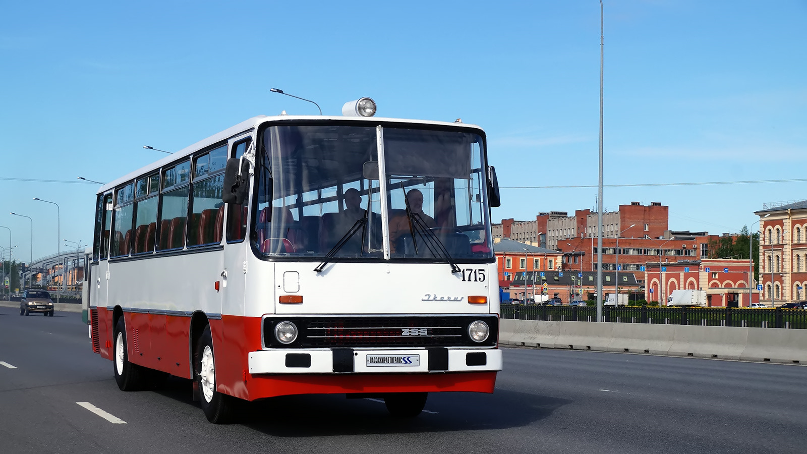

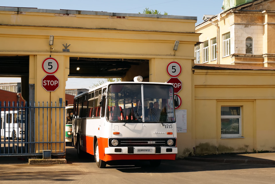

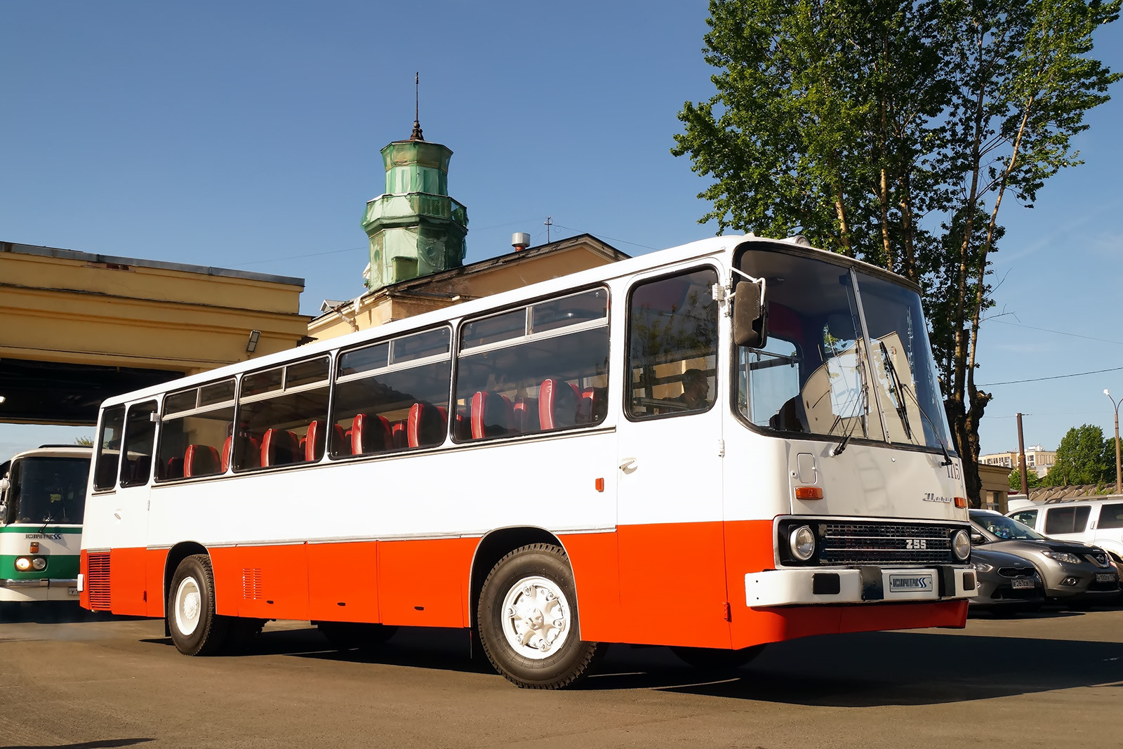

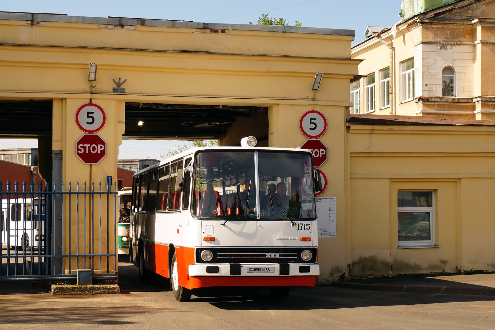

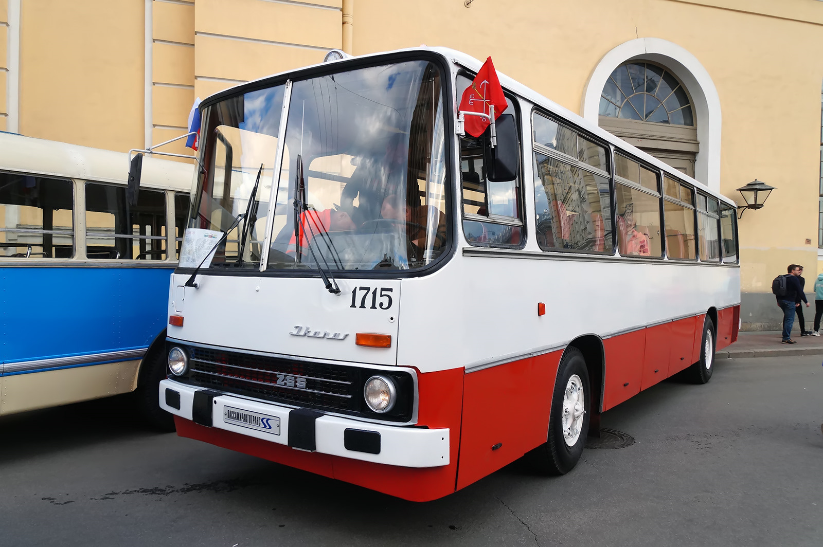

Новинка 2021 года, представленная на петербургском ретропараде в этом мае — бело-красный Ikarus-255.70 1975 года постройки. Это старейший из "двухсотых" Икарусов в стране, спасённый пять лет назад в Тверской области, близ Завидова. Машина эта, как часто бывает с экспонатами "Пассажиравтотранса" — трудной судьбы: для начала можно сказать, что и музей приобретал "Икаруса" не как потенциальный экспонат, а как донора запчастей. Но ему повезло: 255-й урвал ещё одно право на жизнь. Впрочем, обо всём по порядку

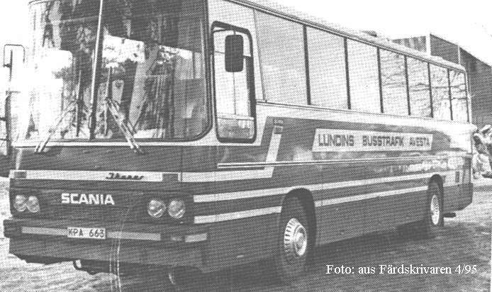

Флагманская междугородняя модель "250" получилась не в меру дорогой и богатой: это был 12-метровый, щедро оснащённый лайнер на пневмоподвеске и с мощным мотором. Большинству потребителей такая машина была попросту не по зубам — как по части покупки, так и по части эксплуатации. Поэтому вдогонку и пошёл в производство упрощённый автобус "255". Короткий Ikarus-256 на пневматическом ходу же "вызрел" позже собратьев — он встал в производство в конце 70-х.
Принципиально Ikarus-255 был, по сути, переходной моделью от старой "Сигары" к новейшей на тот момент "200-й" серии. От актуального семейства 255-му достался суть укороченный кузов междугороднего лайнера "250", а от предшественника — прежнее рессорное шасси, без пневмоподвески. Такие машины как раз и требовались в регионах с плохими дорожными и климатическими условиями, да и гаражам со слабой рембазой. Узнаёте, о какой стране речь идёт в первую очередь?

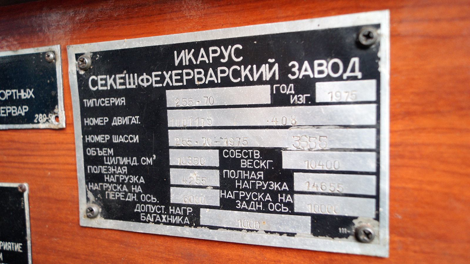

Первое документально подтверждённое место прописки нашего героя — Ямал, славный город Надым: именно там в середине 90-х был выдан его актуальный техпаспорт. Такие "255" поставлялись в распоряжение Миннефтегазстроя как вклад Венгрии в постройку газо- и нефтепроводов, и служили они при нефтегазовых месторождениях и крупных стройках. Они несколько отличались от собратьев, поступавших в пассажирские автопредприятия всего СССР: автобусы Миннефтегазстроя были целиком малинового цвета, с четырёхфарной облицовкой и кое-какими отличиями в интерьере.

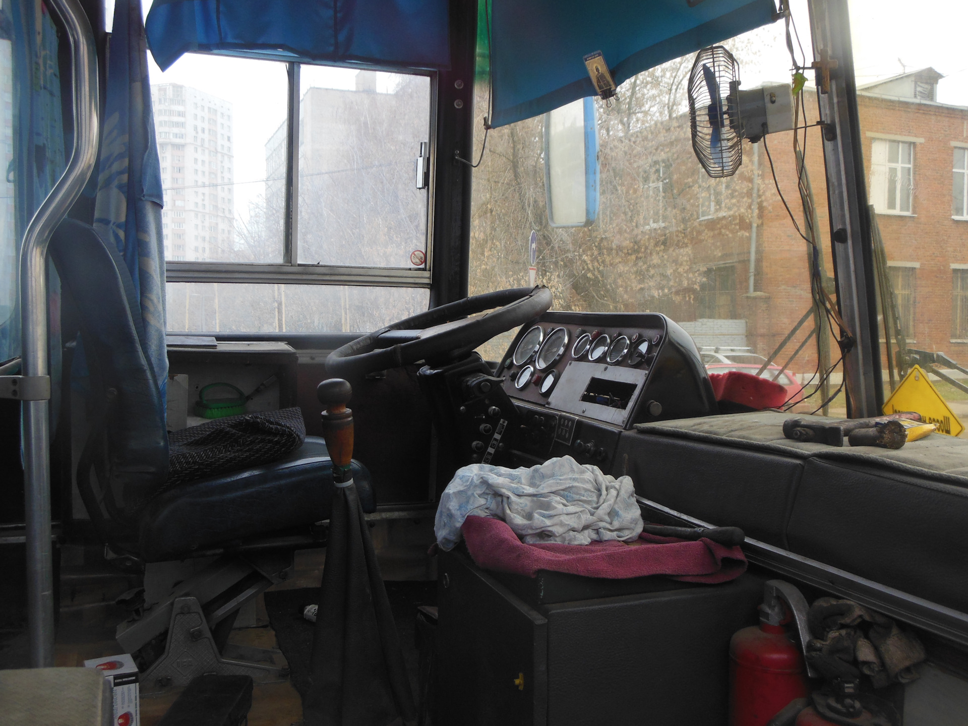

Вторым известным местом работы стала Москва: в 2003-м "Икарус" был поставлен на учёт новым владельцем из Одинцова. При нём машина и обрела столь странное остекление: однажды хулюганы вынесли все стёкла по правому борту, а для ремонта счастливый обладатель подмутил в Филёвском автобусно-троллейбусном парке горстку окон от списанных городских Икарусов. А так как окна у Икарусов, как правило, разнокалиберные, то с одной модели на другую подходили они так себе. Но это — не беда: ради их внедрения тогдашний владелец сообразил широченные стойки, приваренные поверх родных. Машина стала выглядеть своеобразно, но вновь была готова к работе.
Уже через полтора года, в 2005-м, машина досталась очередному владельцу: её купил частный предприниматель из Тверской области, который стал активно эксплуатировать Икарус на местных междугородних линиях. Но к рубежу 10-х столь древний автобус уже потерял бодрость духа и актуальность для работы, и поэтому однажды он своим ходом приехал к дому хозяина в посёлок близ Завидова — и больше в рейсы не выезжал.

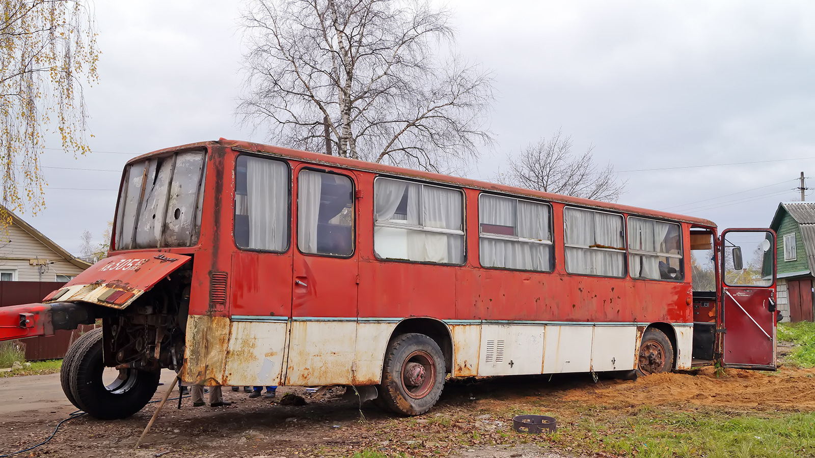

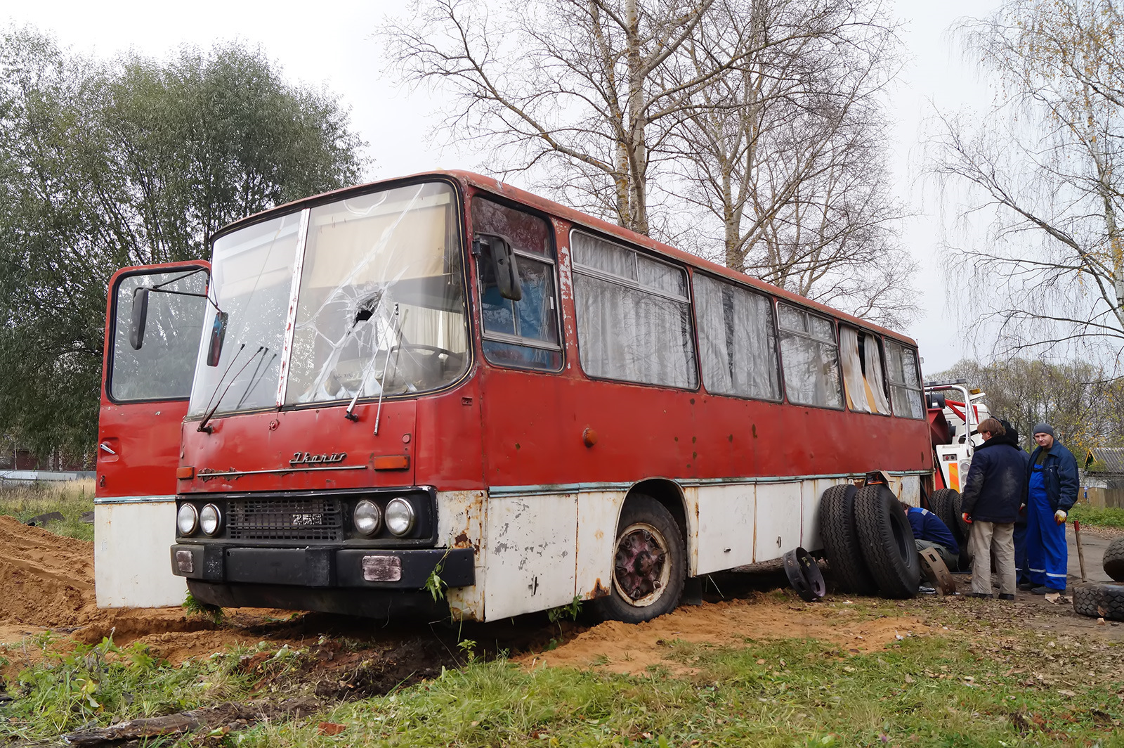

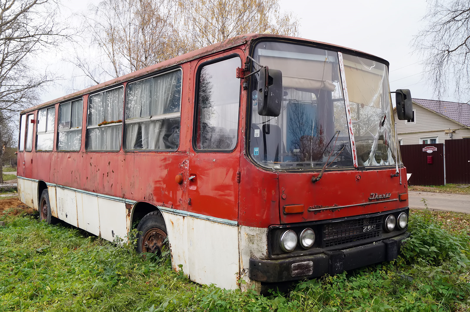

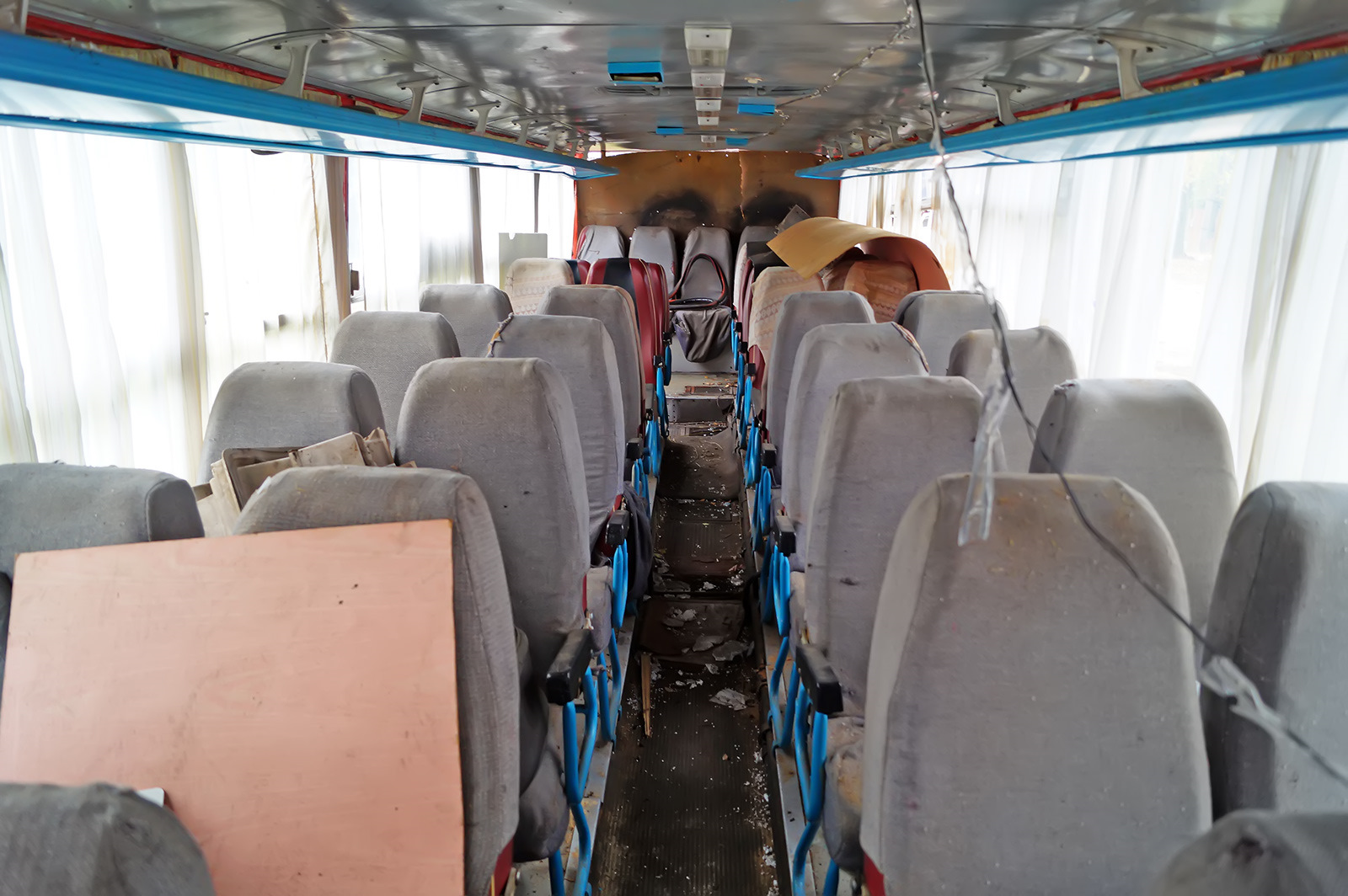

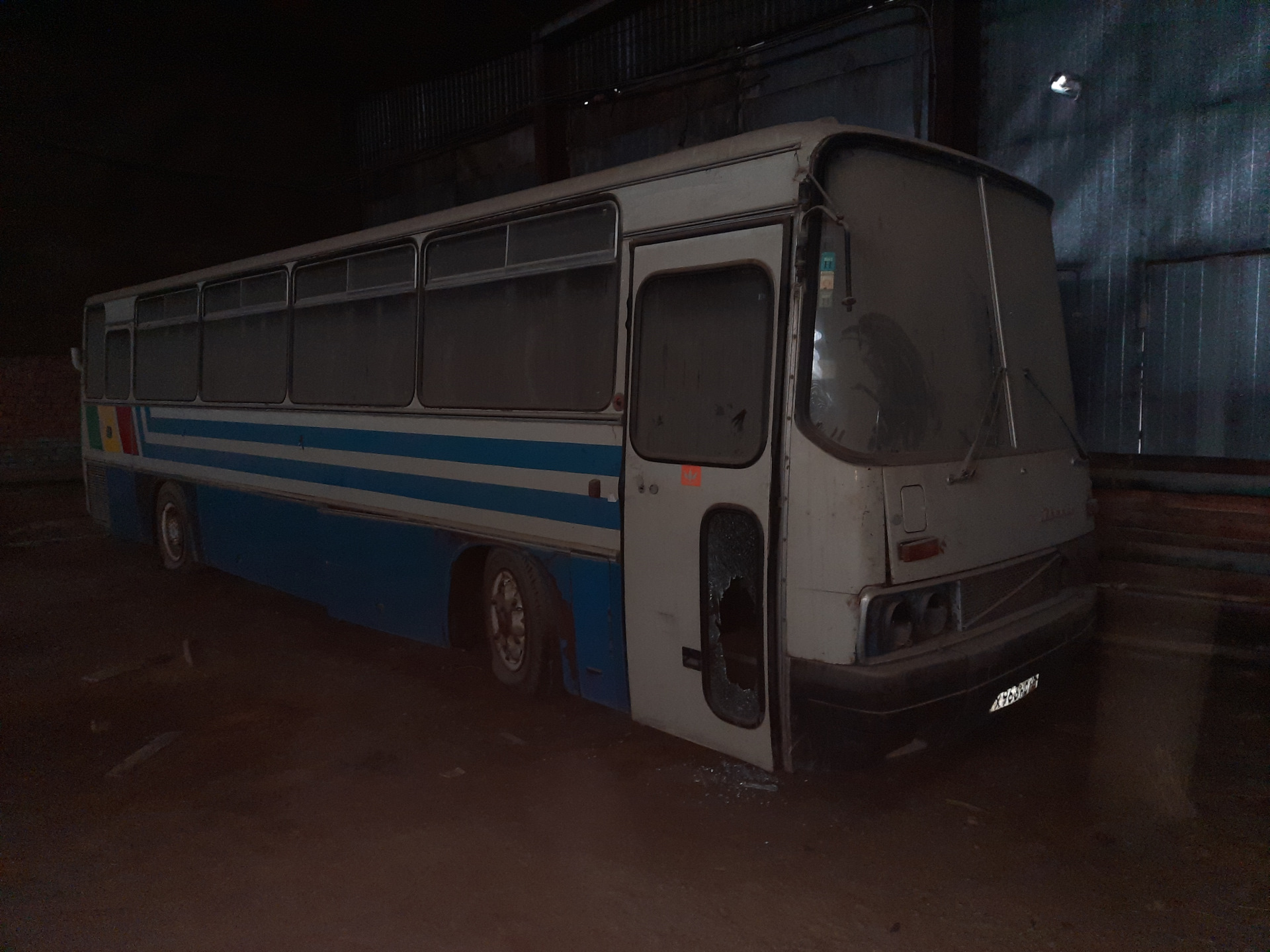

А в 2016-м машину нашли мы, бродя по объявлениям: вросший в землю, очень грустного вида Икарус торговали за сравнительно небольшие деньги, в духе цены топового смартфона. В том состоянии, в котором он пребывал на фотографиях, машина могла приглянуться разве что металлистам — и это не те металлисты, что с хаером и в коже. До кучи, Икарус крепко сидел в грунте, и для его эвакуации потребовалось помахать лопатами, прежде чем цеплять к тягачу техпомощи.

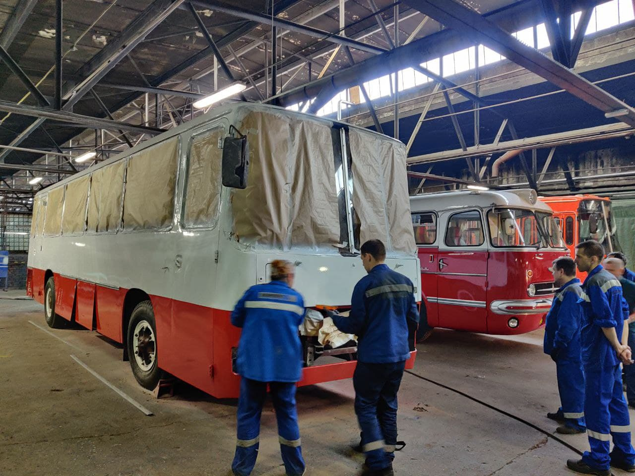

Правда, "255-м" музей к тому моменту уже успел разжиться: очень хороший кузов, переваренный и окрашенный прежним владельцем, команда "Пассажиравтотранса" уже раздобыла за год до этого на Кубани, в Усть-Лабинске. Правда, у усть-лабинской машины, выпущенной для Германии, был "неправильный" салон — для пригорода, с городскими стульчиками, как на примерно половине "немецких" 255-х.
Поэтому перспектива музеефикации ещё одного Икаруса-255 была для нас неочевидна: музею в первую очередь нужен был хороший кресельный салон к уже имеющейся машине. А то, что бонусом к сиденьям идёт остальной автобус — так в кулацком хозяйстве всё пригодится!

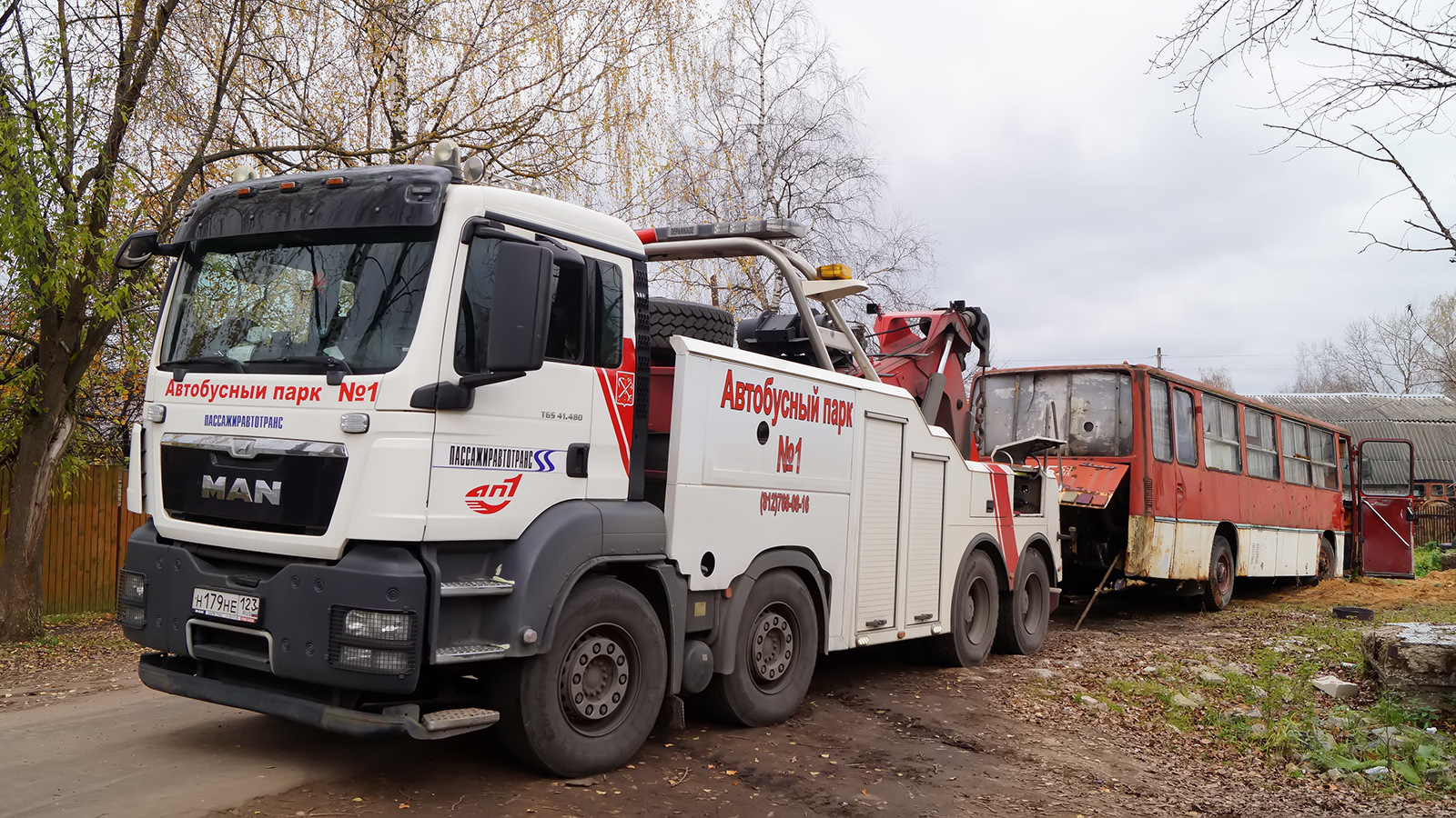

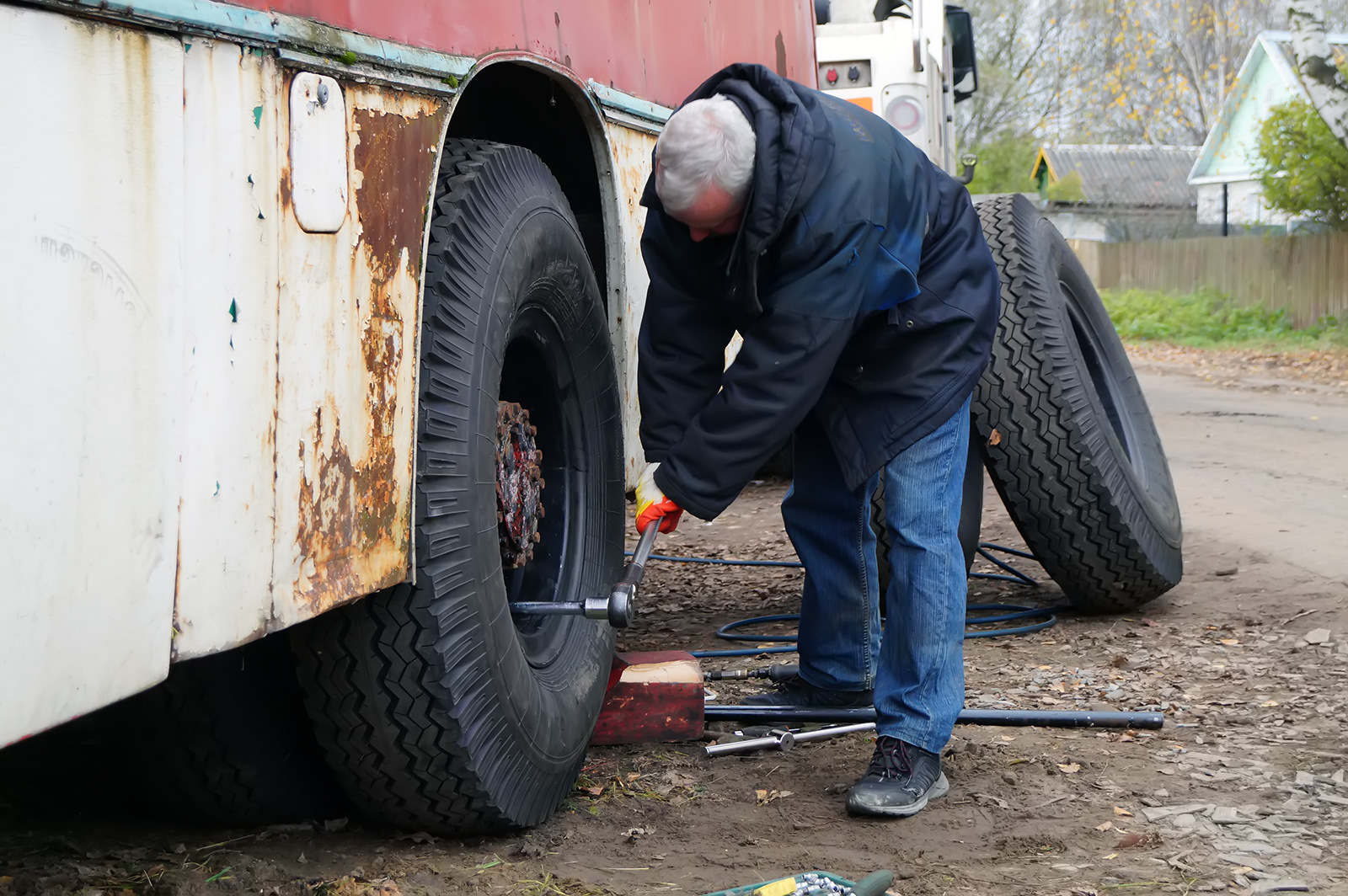

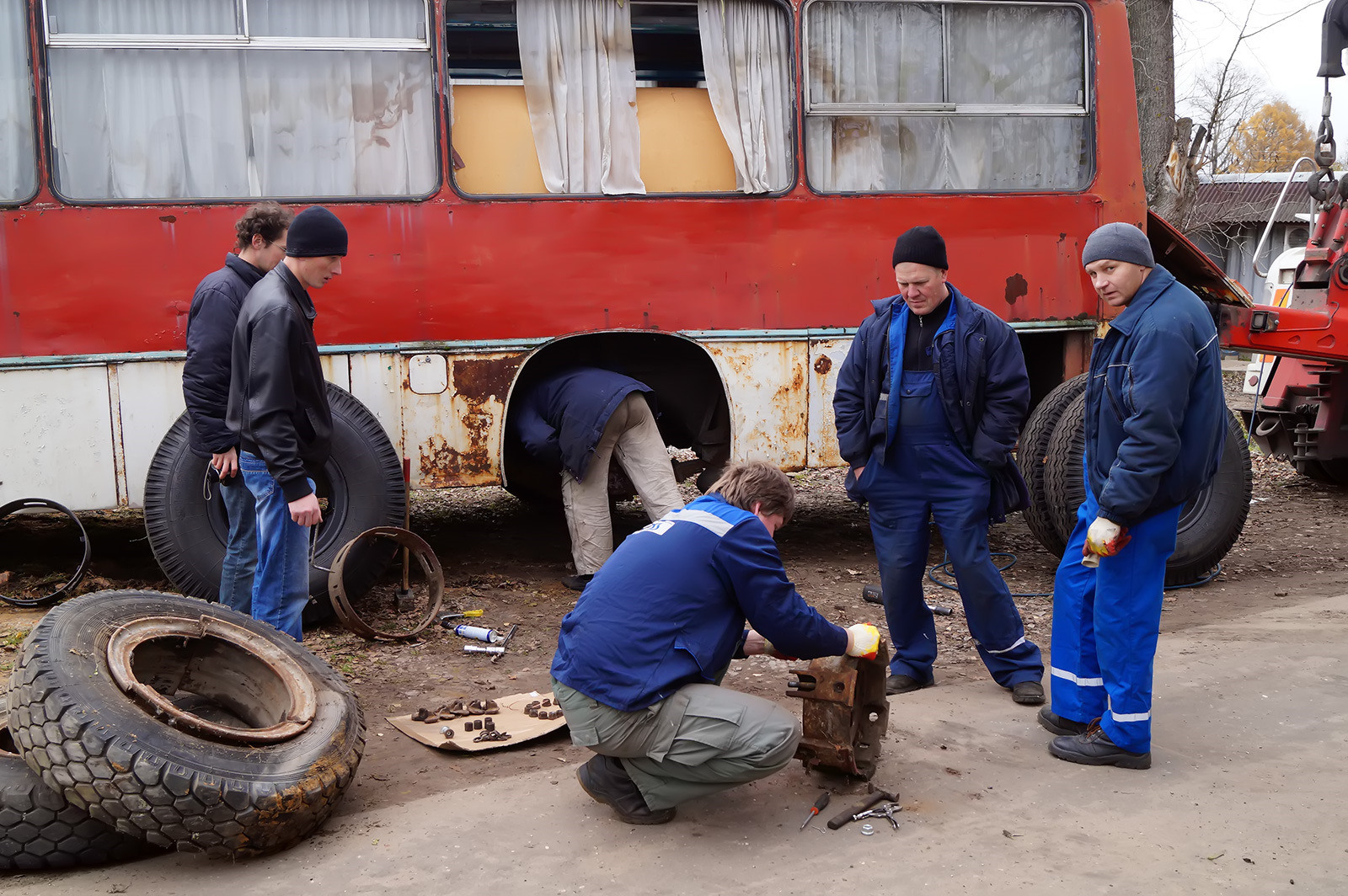

Осенью 2016-го автобус эвакуировали с места казавшегося вечным прикола, и даже публично заявили о намерении его разбирать, но… Икарусу повезло: в 1-й автобусный парк, где базируется музейная команда "Пассажиравтотранса", наведался гендиректор предприятия, Андрей Лызин. Между делом осмотрев приобретённого донора, он распорядился: а почему бы не дать интересной машине право на жизнь? Тем более, что артефакт оказался по-своему уникальным: более старых собратьев по модели в нашей стране попросту не осталось. Говорят, нет их и за рубежом.

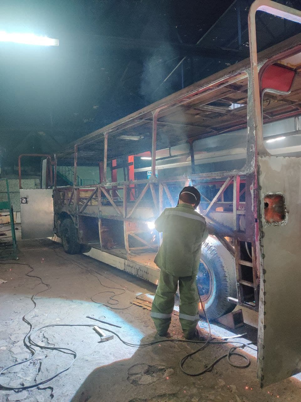

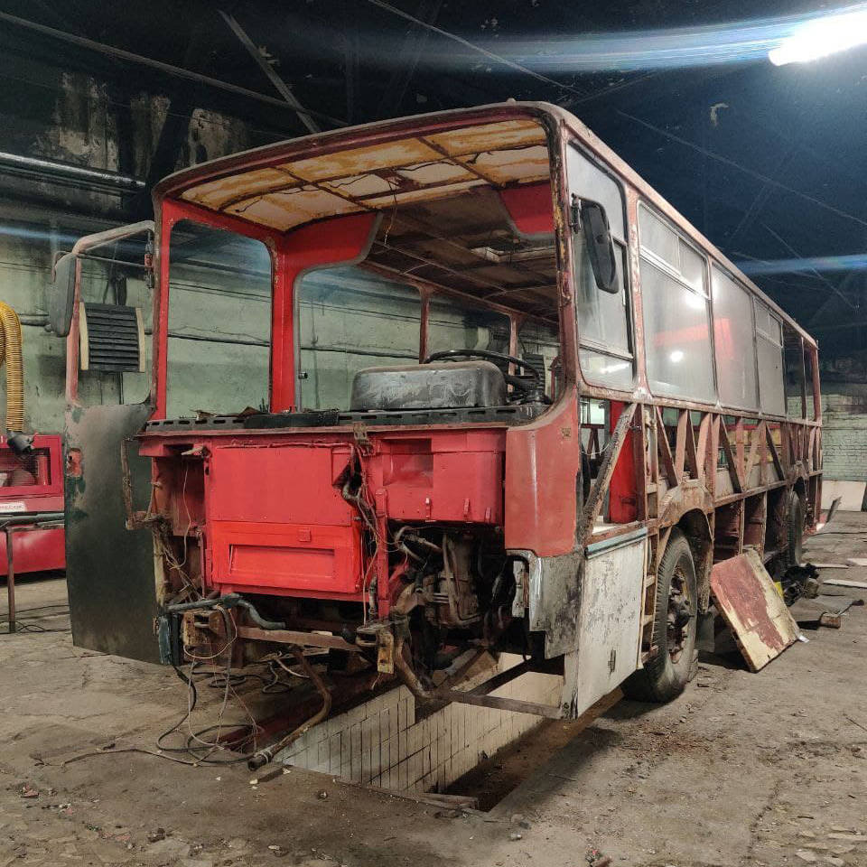

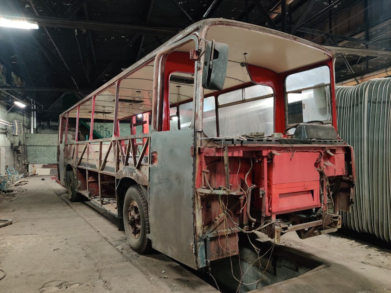

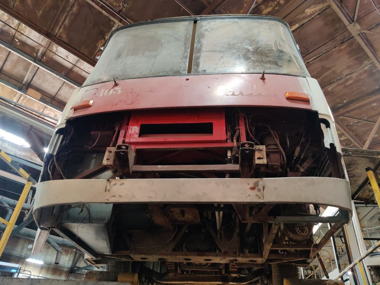

Работы поручили тому же 1-му парку, но не музейной бригаде, которая занимается сложными проектами типа Икаруса-55 или ЗИС-155, а той части сотрудников, которые занимаются обычными линейными машинами. Реставрационная бригада, во-первых делает техинку вдумчиво — а значит, намного медленнее, а во-вторых — и без того загружена работой на долгие годы вперёд.

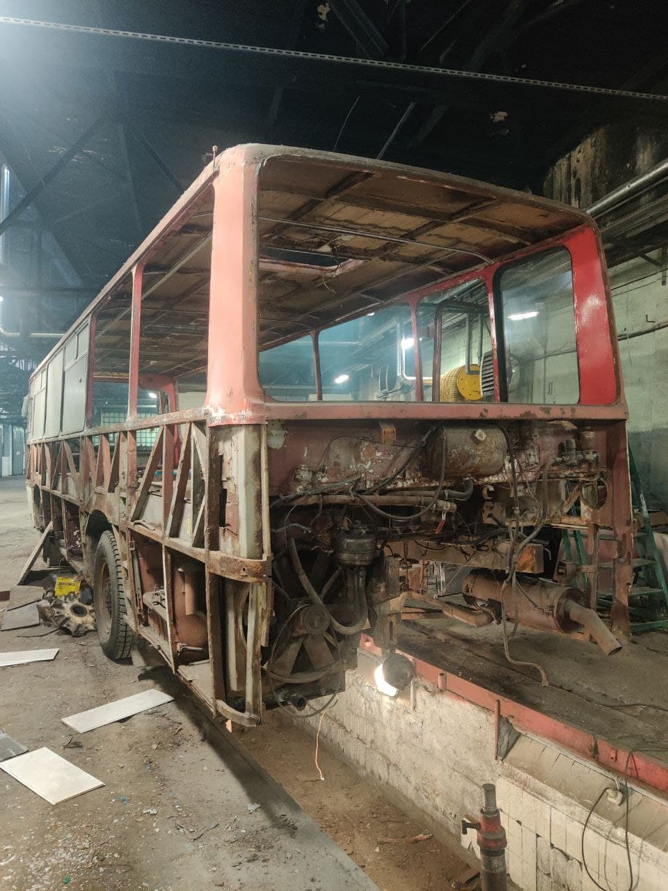

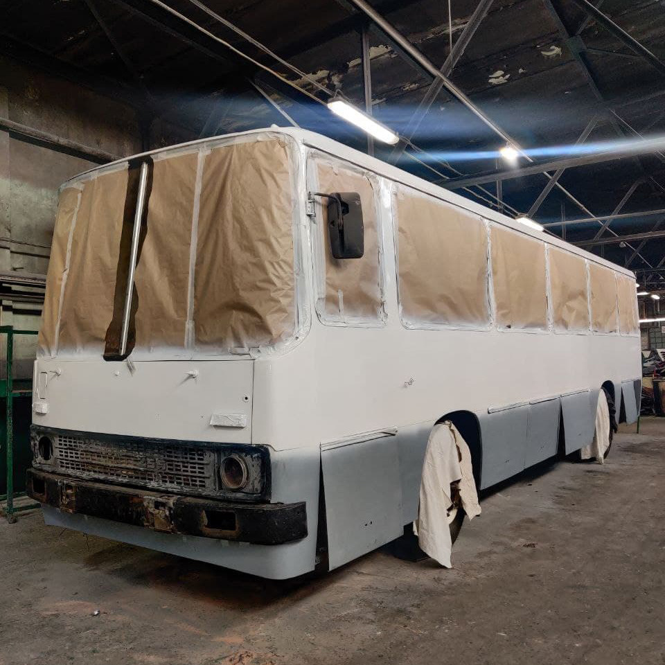

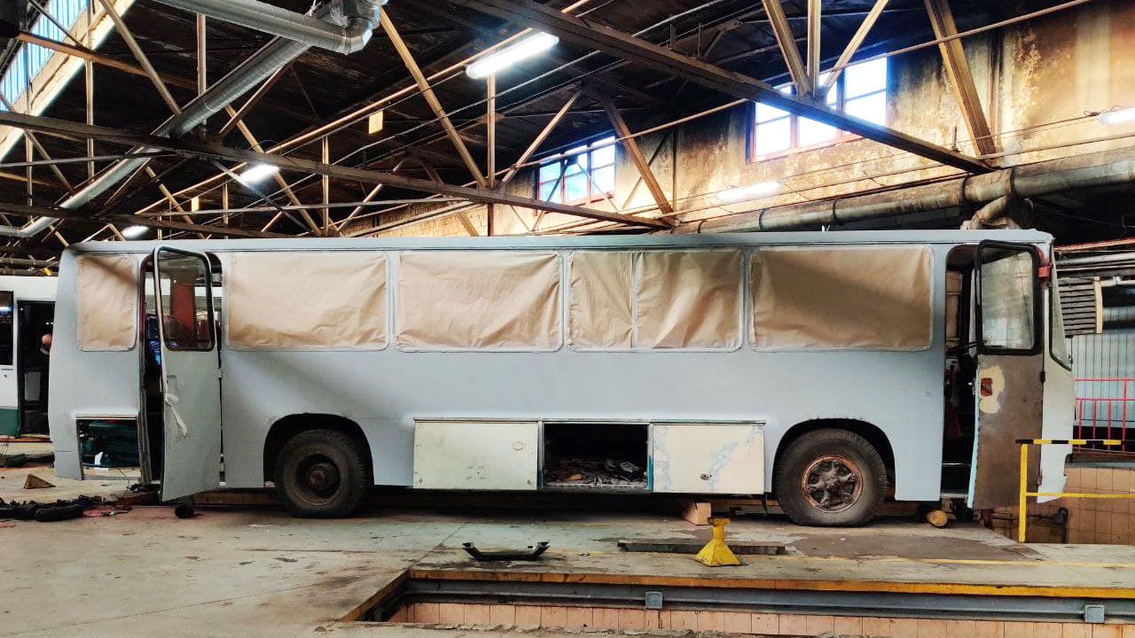

Икарус отдефектовали и удивились: внутри он оказался вполне крепким, и силовые элементы фермы у него практически не болели — видимо, на Севере машина не видела соли, а в Москве машина отработала всего с год. Поэтому ферму всего лишь очистили и отгрунтовали — большего объёма работ, при казавшейся мрачности автобуса, ему не потребовалось.

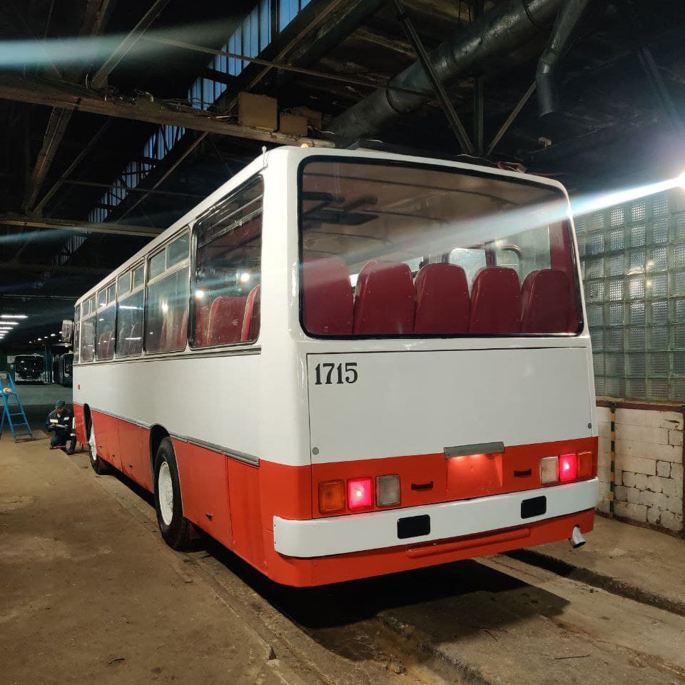

После этого — Икарус снова обшили металлом, загрунтовали и окрасили. Схему выбрали в соответствии с реальными фотографиями ленинградских 255 соответствующего года — да ещё и так, чтобы он не был похож на эстонского братца, каждый год приезжающего в гости на парад.

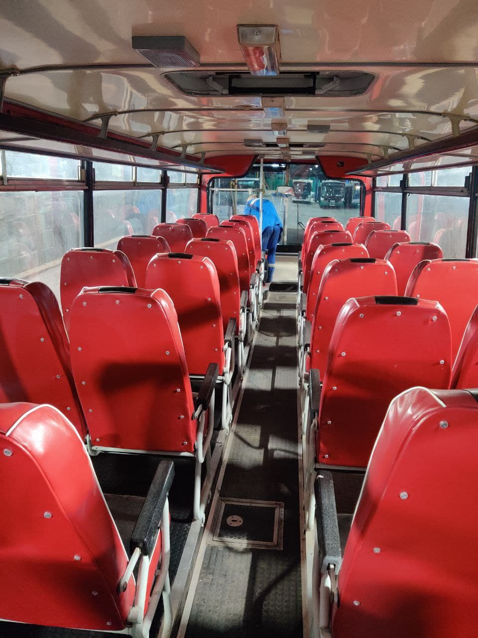

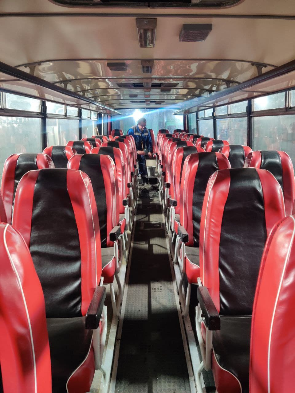

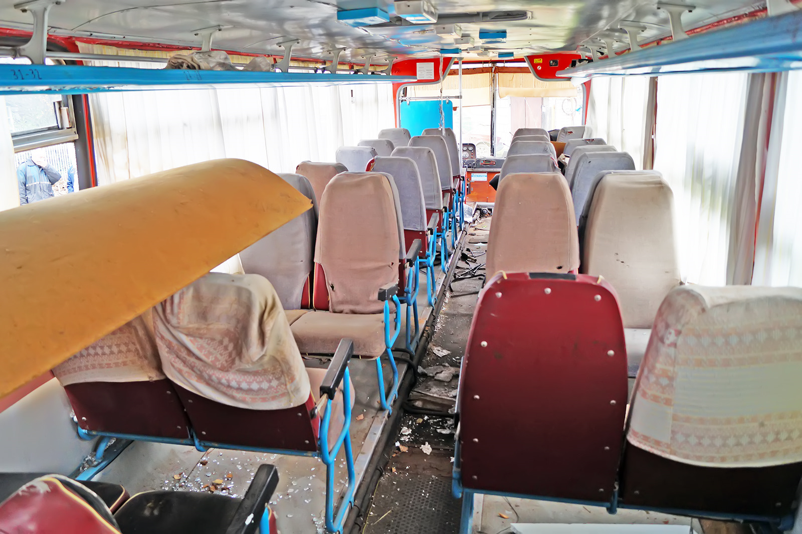

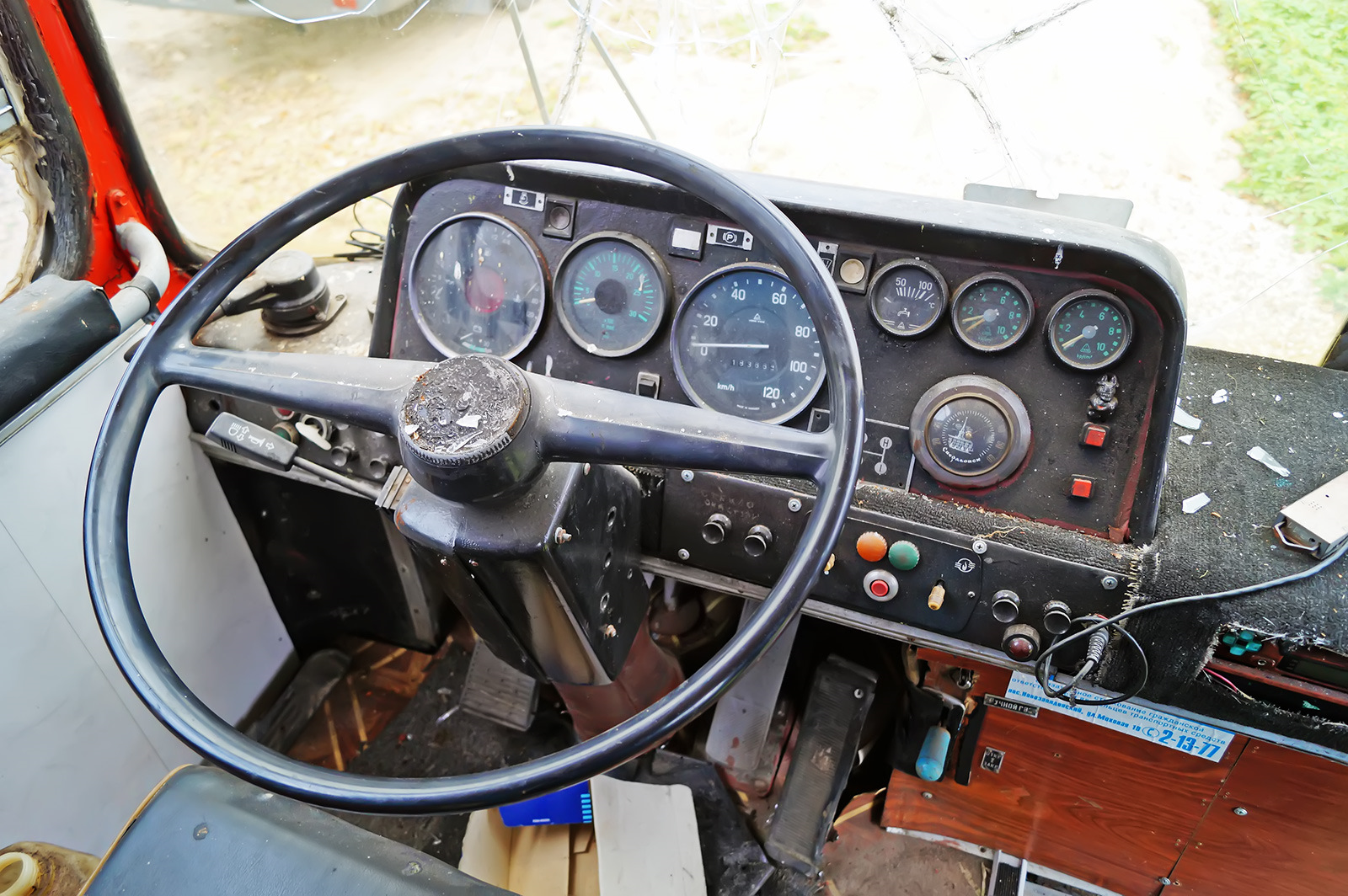

Необычный красно-чёрный салон — совсем не характерный для Икарусов — решили перешить целиком и в прежней гамме: за годы эксплуатации, особенно на межгороде, машина крепко подустала. Разными приятными мелочами автобус снабдили уже музейщики, подключившиеся к процессу под его завершение.

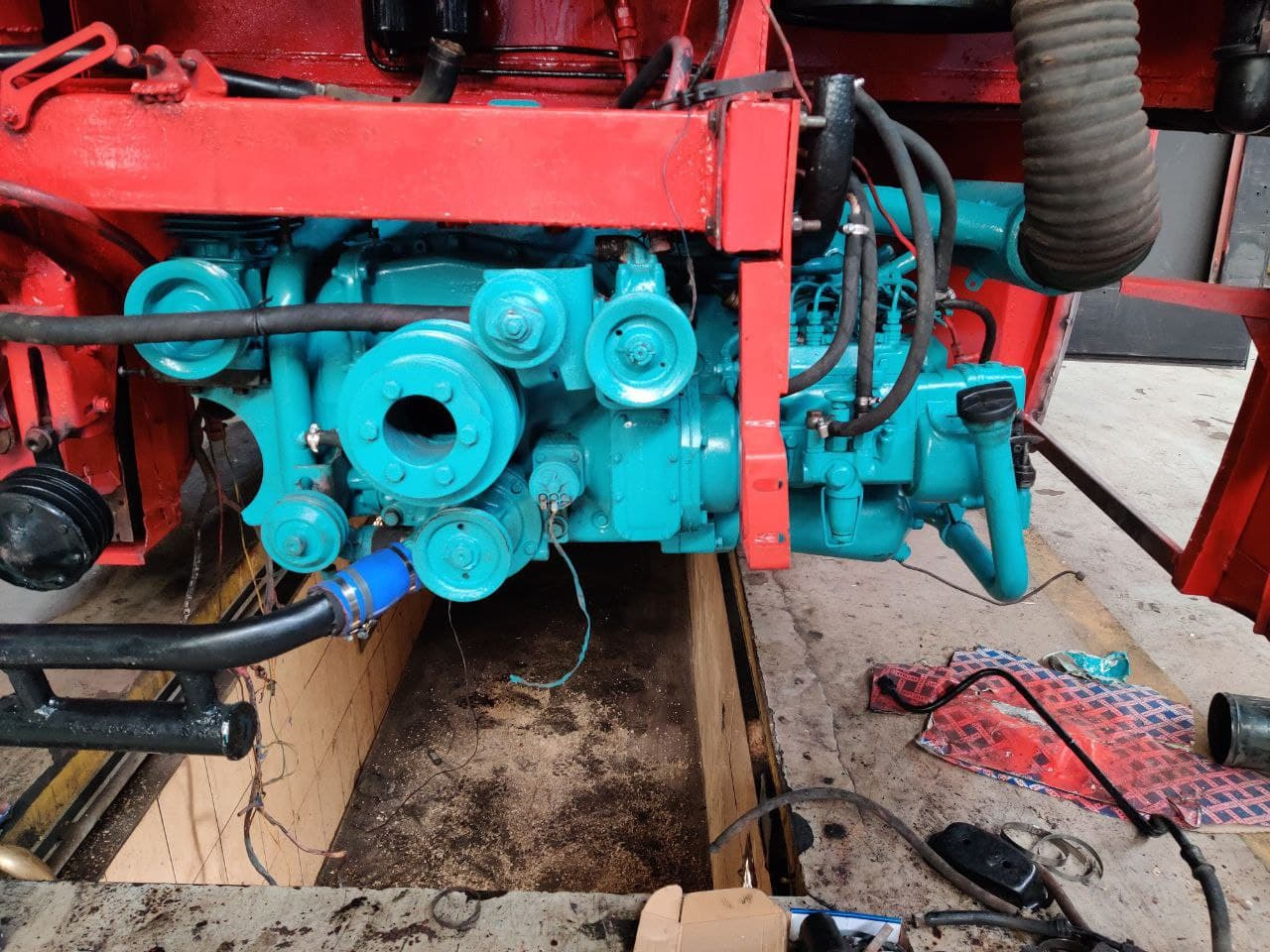

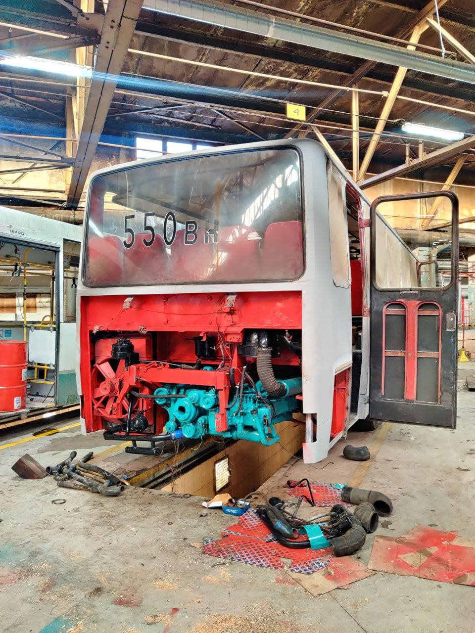

Учитывая, что машина приехала на место прикола своим ходом, и до момента эвакуации оставалась комплектной, в АП-1 решили попробовать реанимировать имевшийся на ней двигатель. Его на всякий случай перебрали: мало ли как поведёт себя ДВС после долгого простоя, и по какой технической причине она встала под забор? Ставка сыграла: автобус остался при своём сердце, без необходимости добывать ещё один мотор. Хотя медведя он, конечно, даёт.
Заканчивали восстановление Икаруса авралом буквально за пару дней до парада: до последнего было неясно, будет ли возрождённый "255" в принципе способен выехать за ворота в день Икс. Потому он и поехал с табличками "Пассажиравтотранс" на месте госномеров: парад проходит по согласованной трассе и с сопровождением. Дело в том, что показывать автобус в МРЭО в том состоянии, в котором он достался, было бы по меньшей мере странно, а в приличном виде — не успевалось.
Теперь музейщики петербургского ПАТа занимаются как раз вопросами легализации: тем более, что автобус музею передали с полным комплектом бумаг, снятый с учёта в тверские транзиты. На днях Икарус поедет проходить официальный техосмотр: это один из первых его шагов "на легальное положение". Дальше — оформление ОСАГО и постановка на учёт.

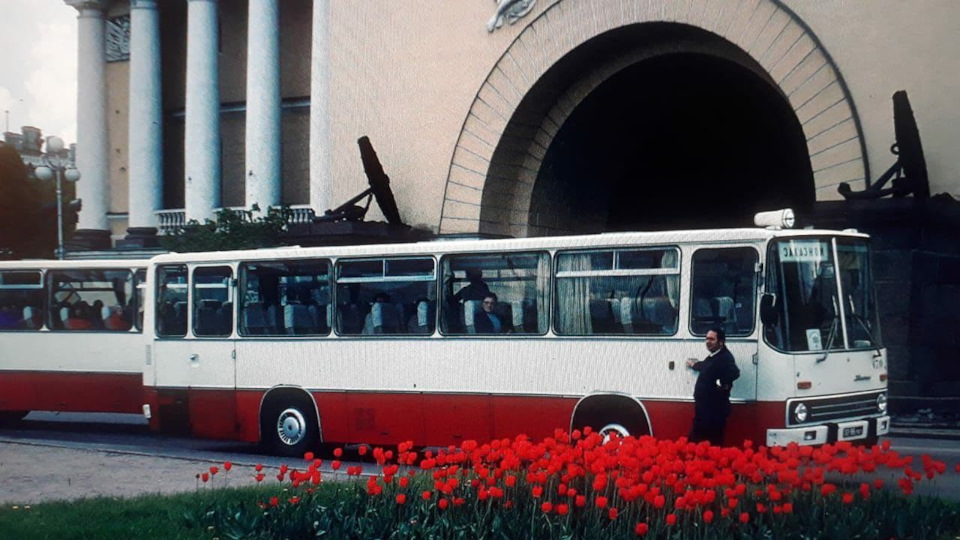

Спорный момент — это двух- и четырёхфарные решётки. На исторических фото автобусов Миннефтегазстроя преобладают 255 с "четырёхфарной" мордой, несвойственной 255-м "для всех". С другой стороны, в фильме "Трасса" (1978) снимался малиновый Икарус-255 Миннефтегазстроя — с таким же модным салоном, как у нашего героя, но таки "двухглазый".
Немалым соблазном было чуточку состарить машину, наделив её приятным и редким ништяком ранних автобусов: эмблемой старого образца в виде отдельных букв Ikarus по всей передней крышке. Более того, я сам был сторонником этого. Но было решено в итоге оставить эмблему, соответствующую конкретно этой машине — привычную нам "косую" надпись Ikarus, которая появилась на 255-х начиная с 1974-го года постройки.

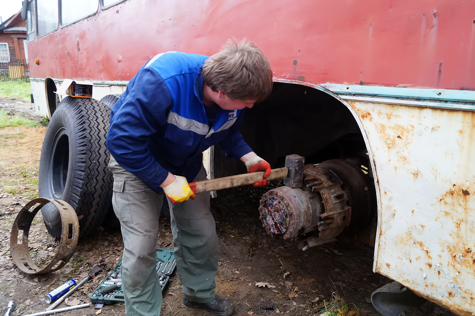

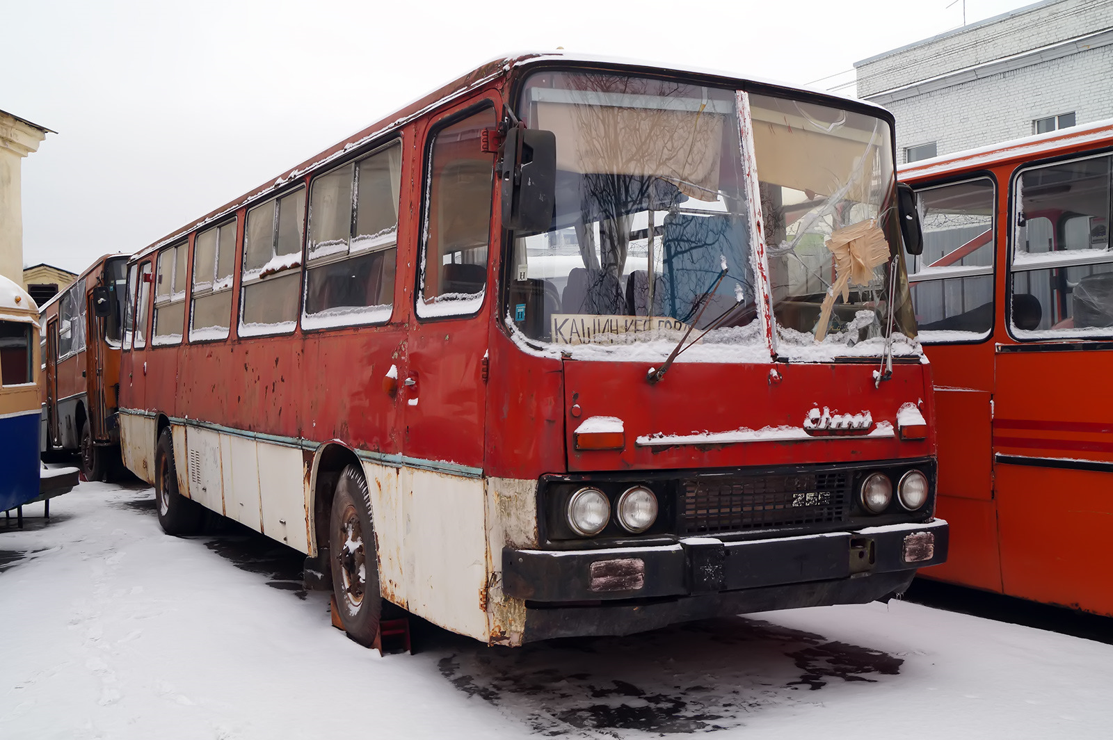

В любом реставрационном проекте есть автомобили-доноры — менее счастливые собратья будущего глянцевого экспоната. Но бывает и так, как вышло с "завидовцем" — только в силу счастливого случая донор получил право на жизнь. Теперь он — уже не набор запчастей плюс несколько тонн металла, а вполне себе музейный экспонат, участник парадов и любимец публики.

Пересмотрел ещё раз фотографии и не понятно, зачем были вставлены стёкла раньше, чем произведена окраска. Я понимаю, если бы было нужно на скорую руку краску обновить, тогда да, скотч поверх уплотнителя и т.д., но качественной такая покраска не будет никогда и так же непонятно, что там с краской под этими уплотнительными резинками…

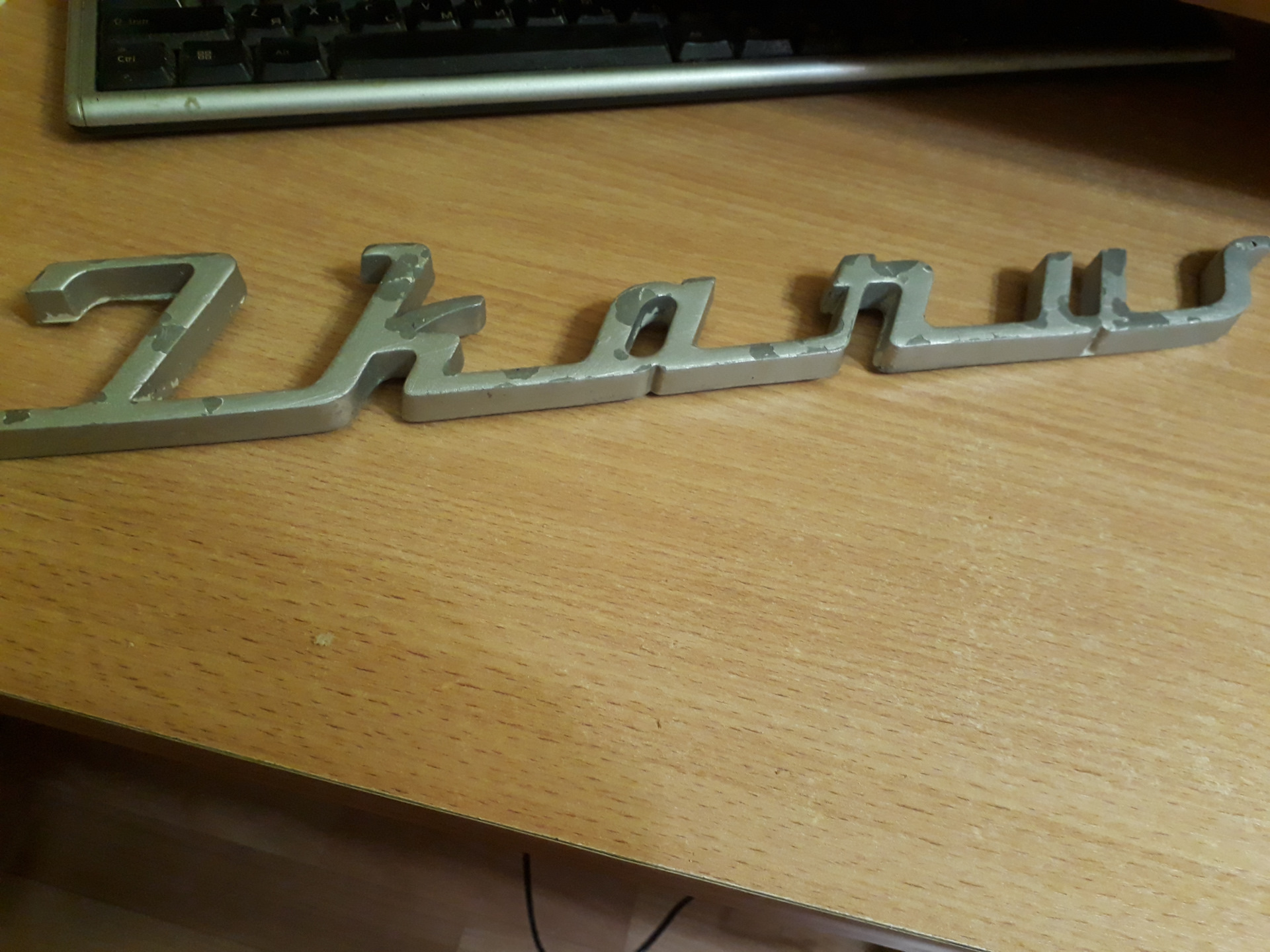

У меня икарусовская книга лежит🙂 1974 года помоему, руководство храню на память🙂

Не обычное сочетание цветов, привычнее красный верх белый низ, причем красный именно красный, на последних красный был ближе в сторону оранжевого.
По году постройки не положено ещё (=
Ага, т.е.они в ранних годах были именно такой, а потом поменялось?
Именно так

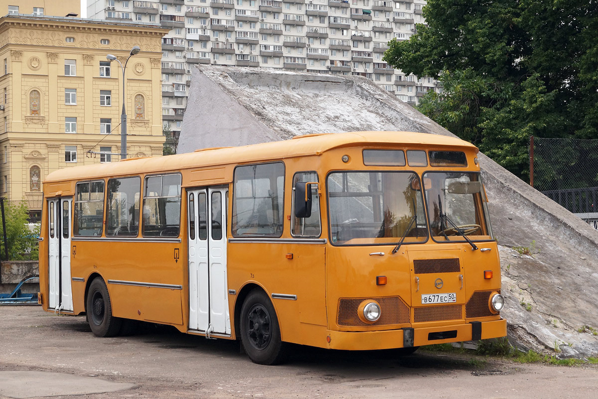

мне 677 нравился больше))))

он странный. во первых дверь, она обычная не выдвижная. во вторых цвпт и фары.
я никогда не видел туристический Икарус белого цвета. Они обычно были жёлтого и оранжевого. И сдвоенные фары были на междугородных модификациях, а такое исполнение как поставили в музее, ставили на городских автобусах типа "гармошка".
Желтые и оранжевые-это на городских маршрутах были, а междугородние были красно- белого цвета, только расположение цветов- наоборот. Были и голубые с белым
Жаль двухфарным его сделали, мне такие Икары всегда казались немного ущербными. :(

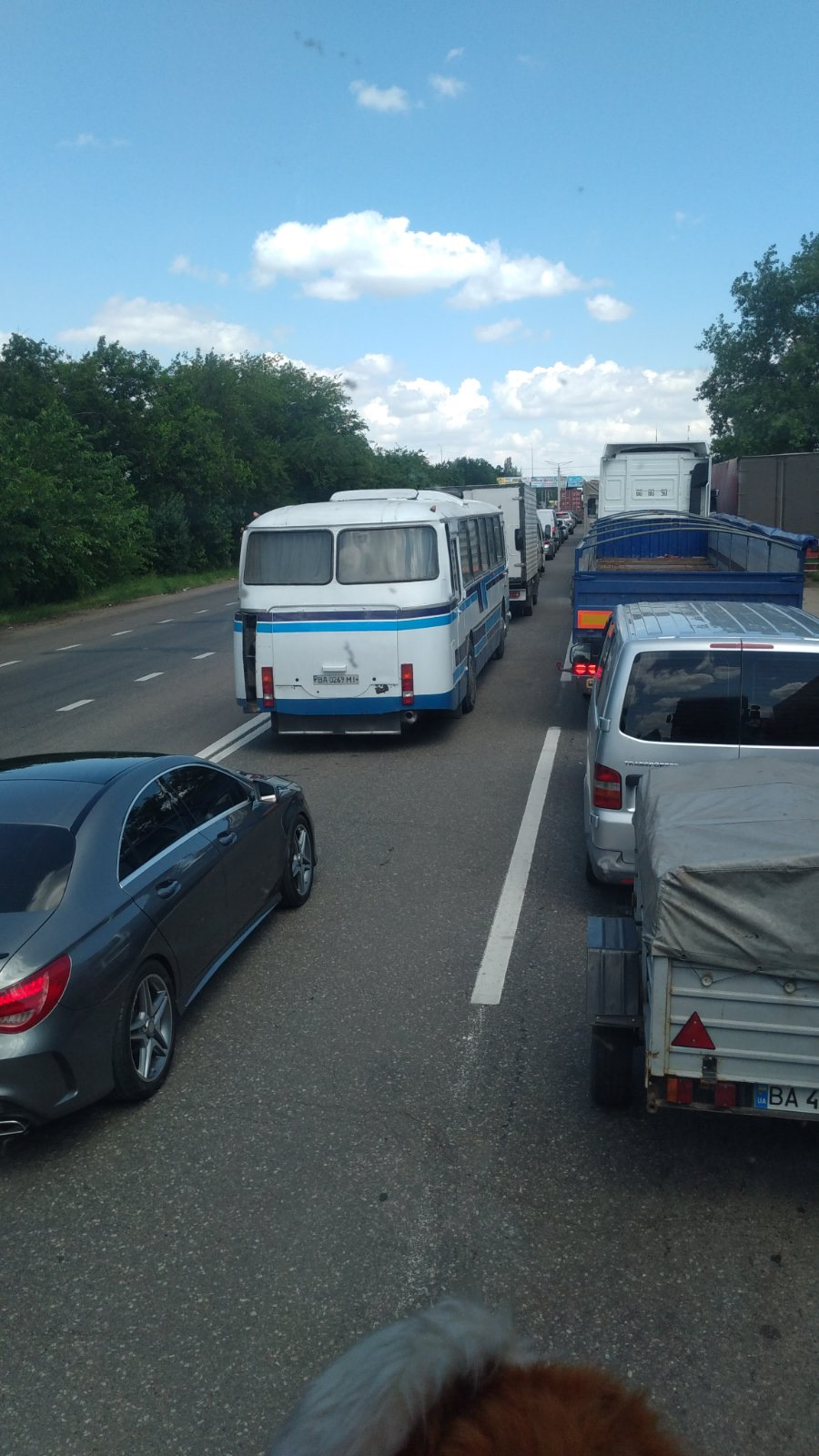

Вот что недавно попалось
Какой нарядный!
И по всей видимости с импортным дизелем
Из Польши таскают со шроттов мерсовские/мановские движки, на Украине популярно их ставить в советскую технику
Есть такое дело — особенно любят ОМ 366
Ну так а за что его не любить, неприхотливый, надёжный и не ломучий, тем более после европейского сервиса он ещё пару миллионов пробежит, да и списывают их там порой так, что ресурс ещё огого какой

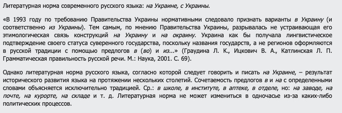

"В", а не "на" Украине
new.gramota.ru/spravka//buro/hot10/
Вы меня ещё русскому языку поучите!
Если бы Вы его ещё знали.
ARANEM
на Украине. А для особо упоротых — вна.
особо упоротым придется прилечь.
Но не на землю, а В…
маме своей погрози, щенок
usernameDetector
"В Украине" — прошу вас соблюдать правописание.
А я соблюдаю. В отличие от вас. new.gramota.ru/spravka//buro/hot10/

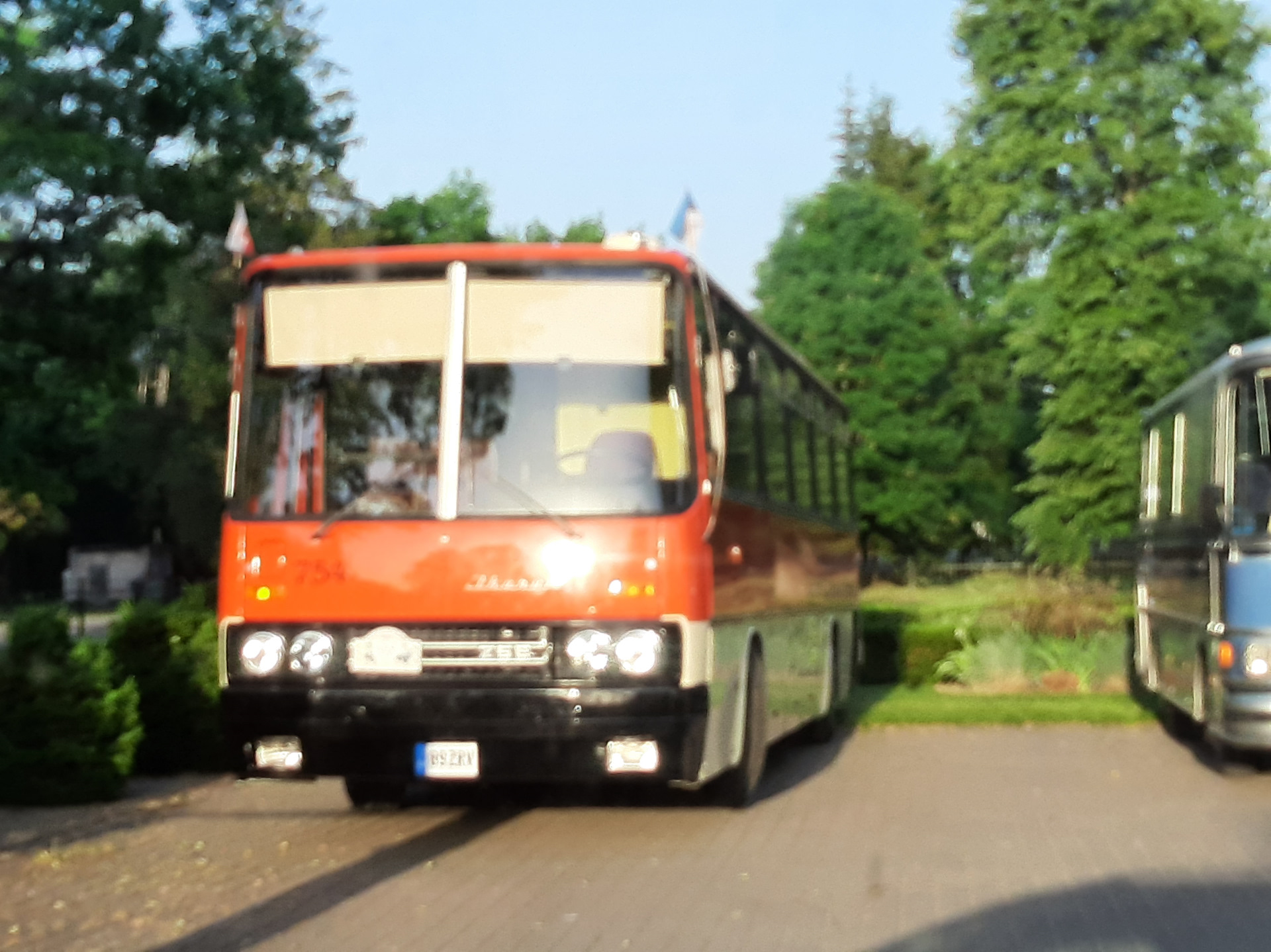

Тартусский новенький)) Пару недель как закончили делать. Лучший 256 во всём б.СССР как минимум

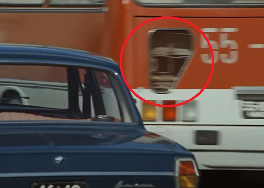

Эта вентиляция самодел или завод?
Видел такое постоянно в конце 70х и начале 80х
по моим наблюдениям такая (заводская) конструкция присутствовала на машинах (только) 1976 года выпуска
Привычнее красный верх, белый низ, а так молодцы, хорошая работа 😎👍
Вот всю суть икаруса и убили покраской наоборот!
Это очень даже правильная покраска (=
Вы же забирали не с такой покраской
Ну так жизнь нелёгкая, его перекрашивали за 45 лет))

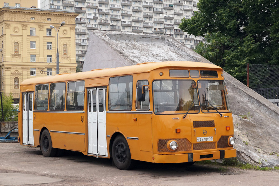

Как пассажир, могу сказать однозначно, что городские (не междугородние) Икарусы — говно. Неудобные сидения, жаркие, морозные зимой, жесткая подвеска, но самое ужасное — дергания при переключениях передач — ехать стоя очень сложно. Толи дело Лиаз. Теплый, комфортный, мягкие диваны с пружинами, акпп!, хороший ход подвески… всегда старался сесть именно на Лиаз. Но молодёжь этого не знает и восторгается красивой картинкой.
Это вечно звенящий АКПП Лиаз не могущий разогнать себя до 25км/ч лучше И4аруса?!
Вот рассмешили…
И кстати да, именно Икарус не мог себя разогнать, а Лиаз гнал только в путь. Вероятно, это связано с тем, что Икарус в принципе более пассажировместимый и более тяжелый. А что там звенит акпп не могу сказать — в принципе в Лиазе довольно шумно обычно и без акпп. Но и скорости он поддерживал на разбитых дорогах более высокие, потому что мог. Оттого и шум. Но как пассажиру мне было более комфортно в Лиазе даже на этих скоростях.
У вас было счастливое детство: вы таки видели исправный Лиаз…
andrey-386
никогда ЛиАЗ не ездил быстрее Икаруса.

Счастливый обладатель вообще не вкуривал, что за машина ему досталась…
А вот кабина того Икаруса. Такому наверное даже эстонцы позавидовали бы.
Мне очень любопытно, как счастливого обладателя угораздило оторвать от себя кусочек и сдать, хм, весёлым ребятам машину под убой на стройках.
Единственный логичный вариант — владел старик, да помер

Долго валялся в Бирюлёве, в итоге был продан в Карелию, Лахденпохья. Там и сгорел.
Кстати, сабж и эта машина принадлежали одному хозяину.
Хорош "хозяин"… Умышленно уничтожил два последних ранних 255-х. Московским автобусным коллекционерам (которых и в 2015-м уже хватало) такие экземпляры теперь уже 100% не светят.
Я о музейной машине и машине из Бирюлёва
понятно. Но московские икарусоводы всё равно остались без крутого раритета.
На тот момент никого не было, кроме нашего друга. А он на тему мякишей бурного энтузиазма не испытывал…

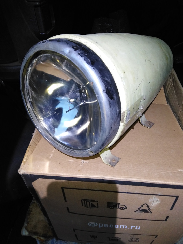

Это прожектор, для плохих дорог. На дальнобойных 250/256 тоже встречался, да и на ЛАЗах
Я вот раздобыл таки прожектор с икаруса. Хотя он штатно на 256й не ставился. Но у меня будет. Корпус алюминиевый.
Ништяк!
Alligatore
Олежа привет. Это уже переделка, лампа фара вместо штатной на 70 ватт?
Михаил, привет! Я не знаю. Что есть, то есть. У меня нет информации, какая фара должна там стоять штатно. Буду признателен за информацию. За 10 лет поисков запчастей один раз только всплыл в продаже.

Потому что для скандинавских стран была серия 664
Но чисто внешне он был как 255?
Как 256, но повыше и с другими окнами и задом
Он? Нашёл фото из Швеции, но из Финляндии пока не нашёл
Да
