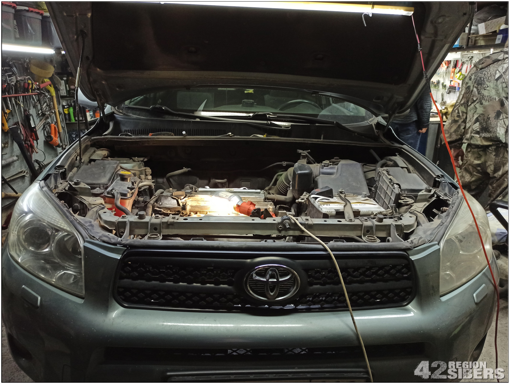

Снова запись на примере RAV 4 третьего поколения — на этот раз ремонт генератора.

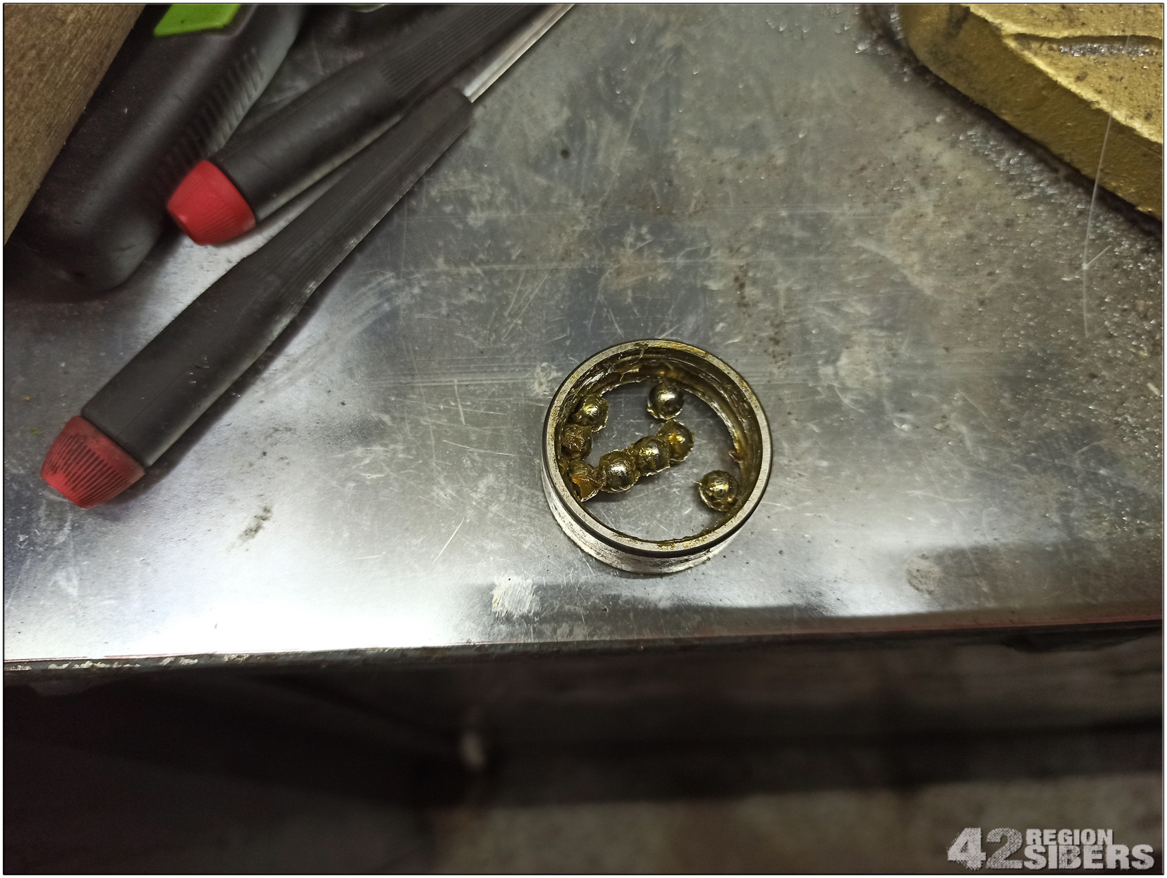

*Предыстория такова: Несмотря на нетипичный пробег для проблем с генератором, в этой машине все же пришлось перебрать почти все навесное, в том числе и его, по причине длительного простоя. Загудели подшипники генератора (задний) и ролика натяжителя ремня. Так же зашкворчала и помпа, но сегодня не о ней

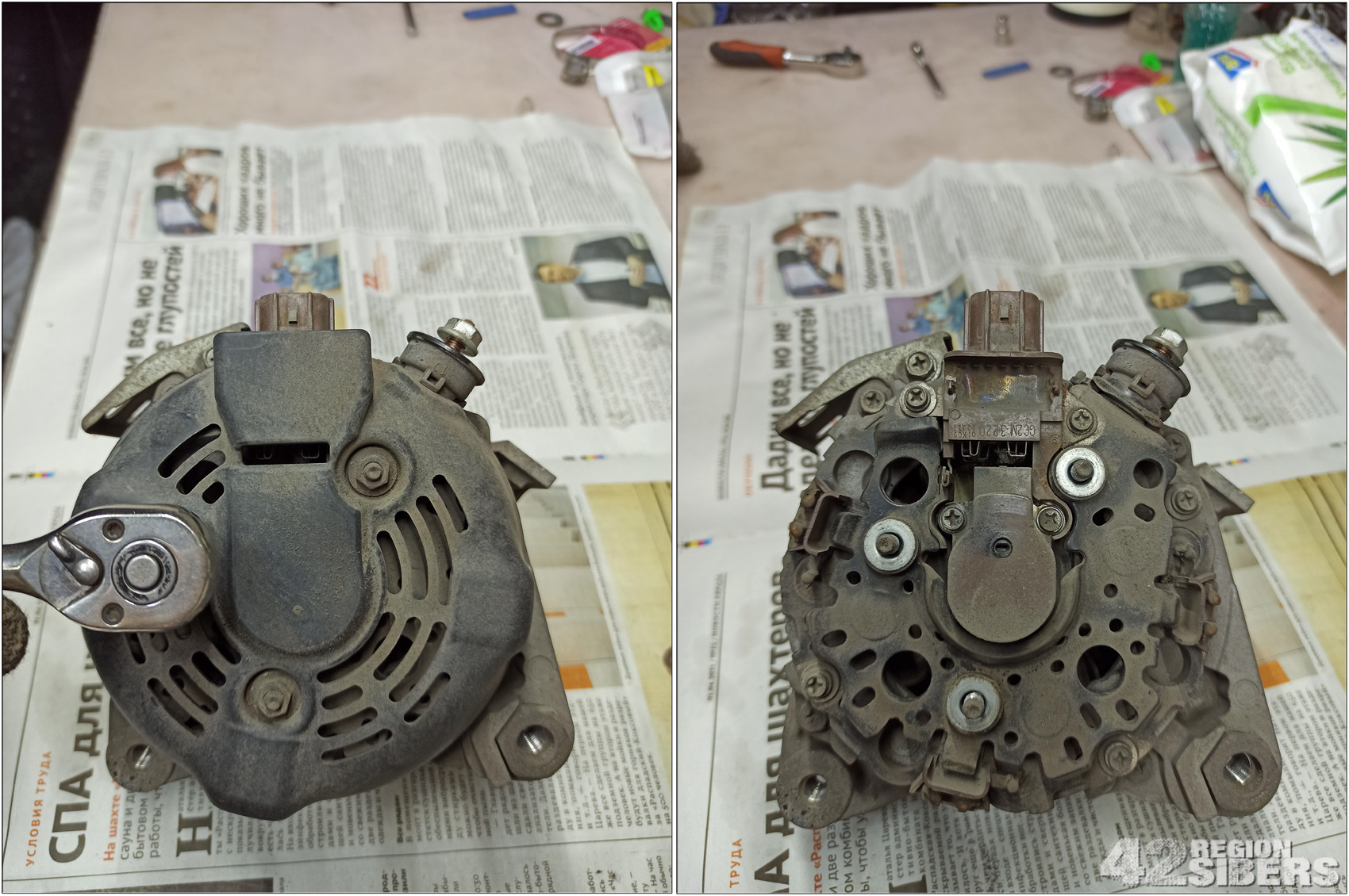

Как снять генератор читаем тут

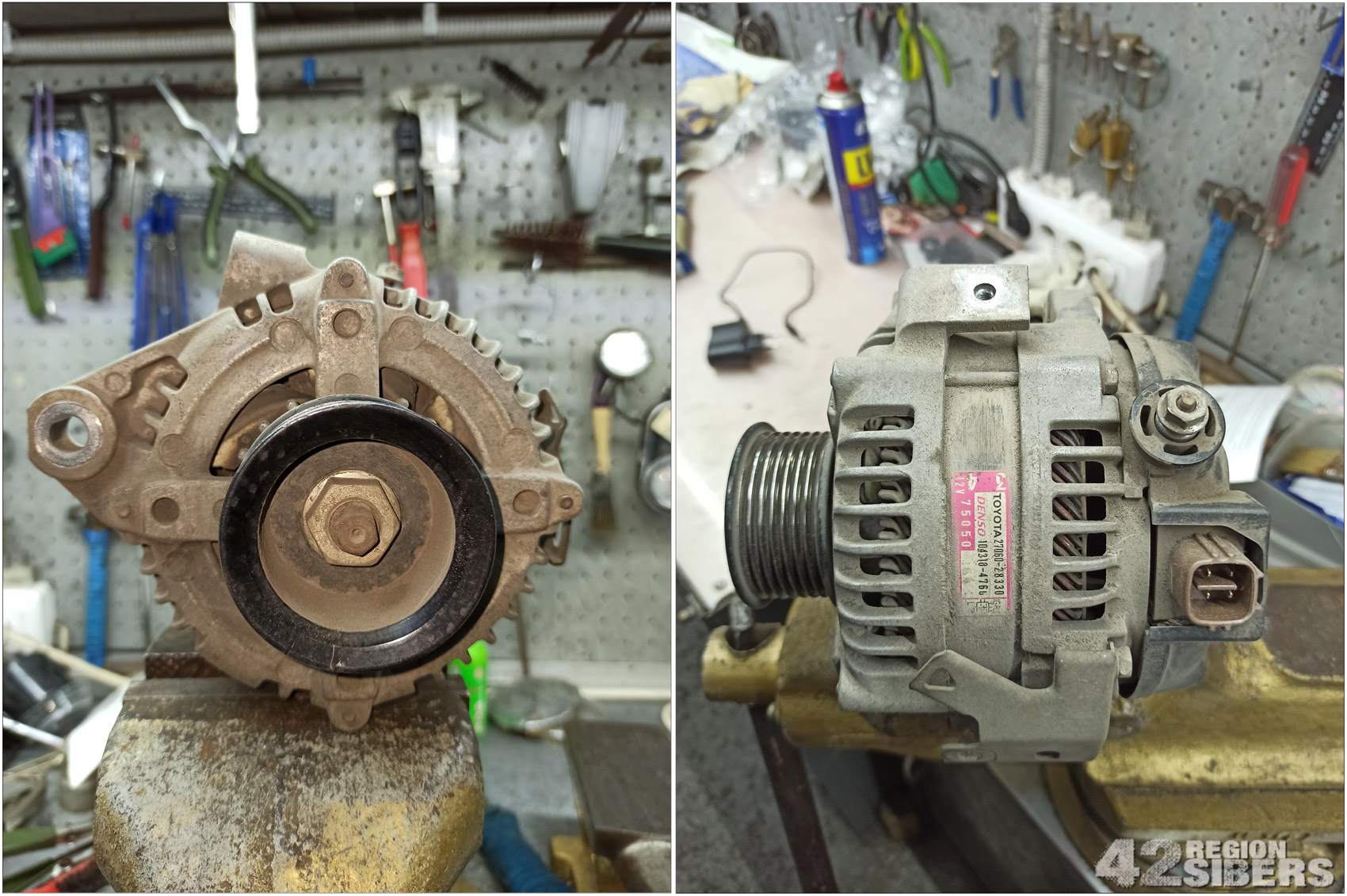

После чего несем его на стол

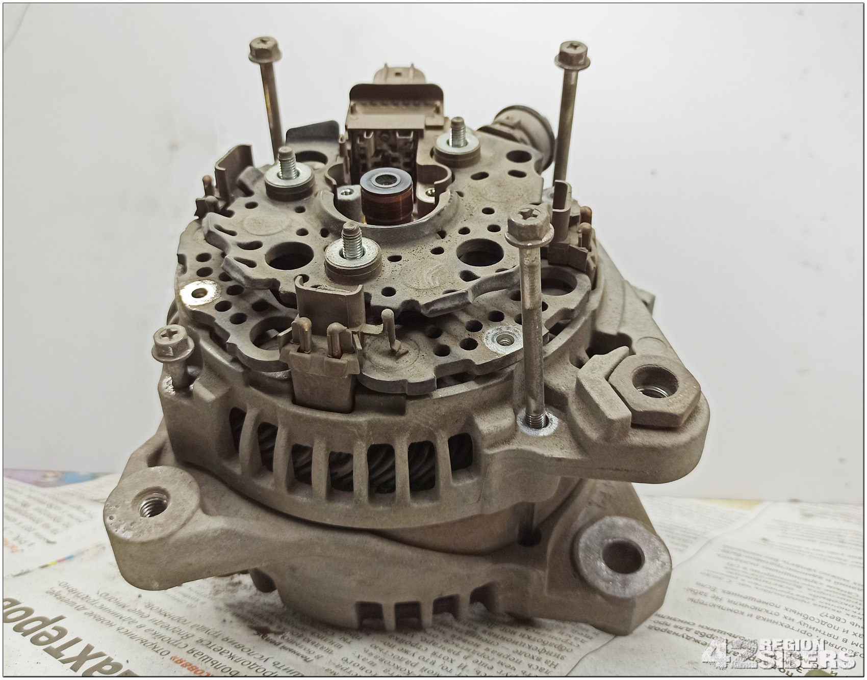

TOYOTA 27060-28330 именно этот генератор стоит на RAV 4 III (A30).
Первым делом необходимо снять шкив генератора. При желании его можно заменить на обгонную муфту, о которой я так же рассказал в предыдущей статье.

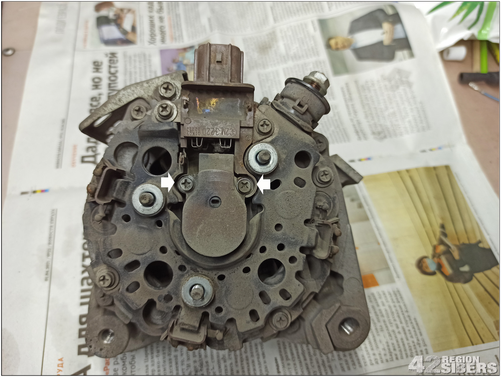

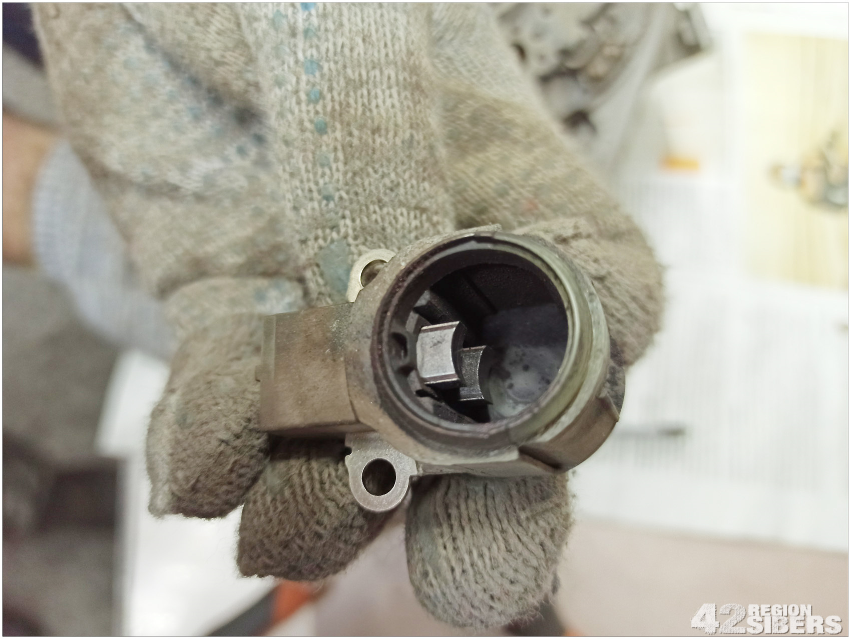

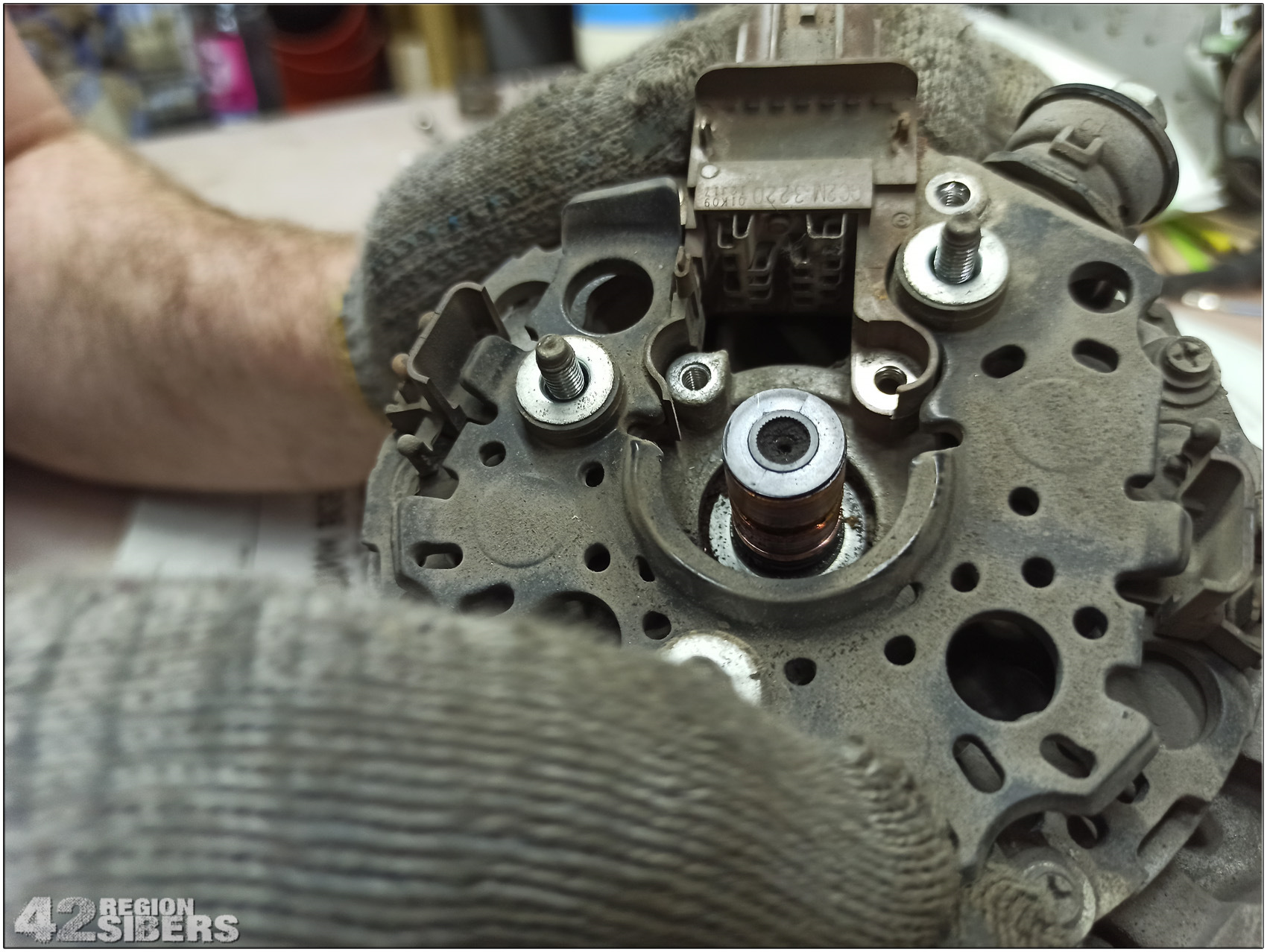

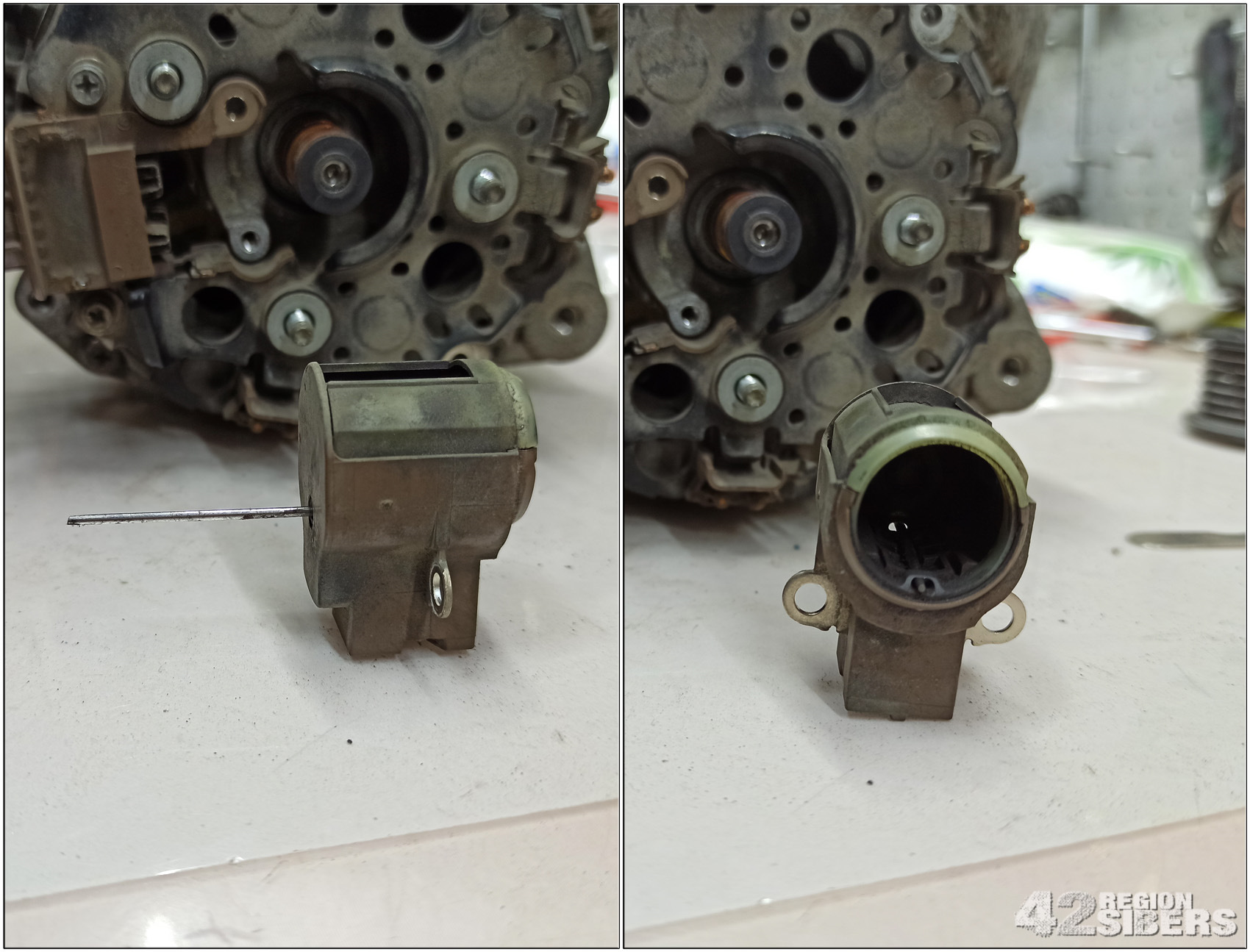

По хорошему, щетки бы тоже заменить, но и те что есть проходят еще очень долго.
В общем если щетки и менять в будущем, то похоже уже вместе с коллектором.

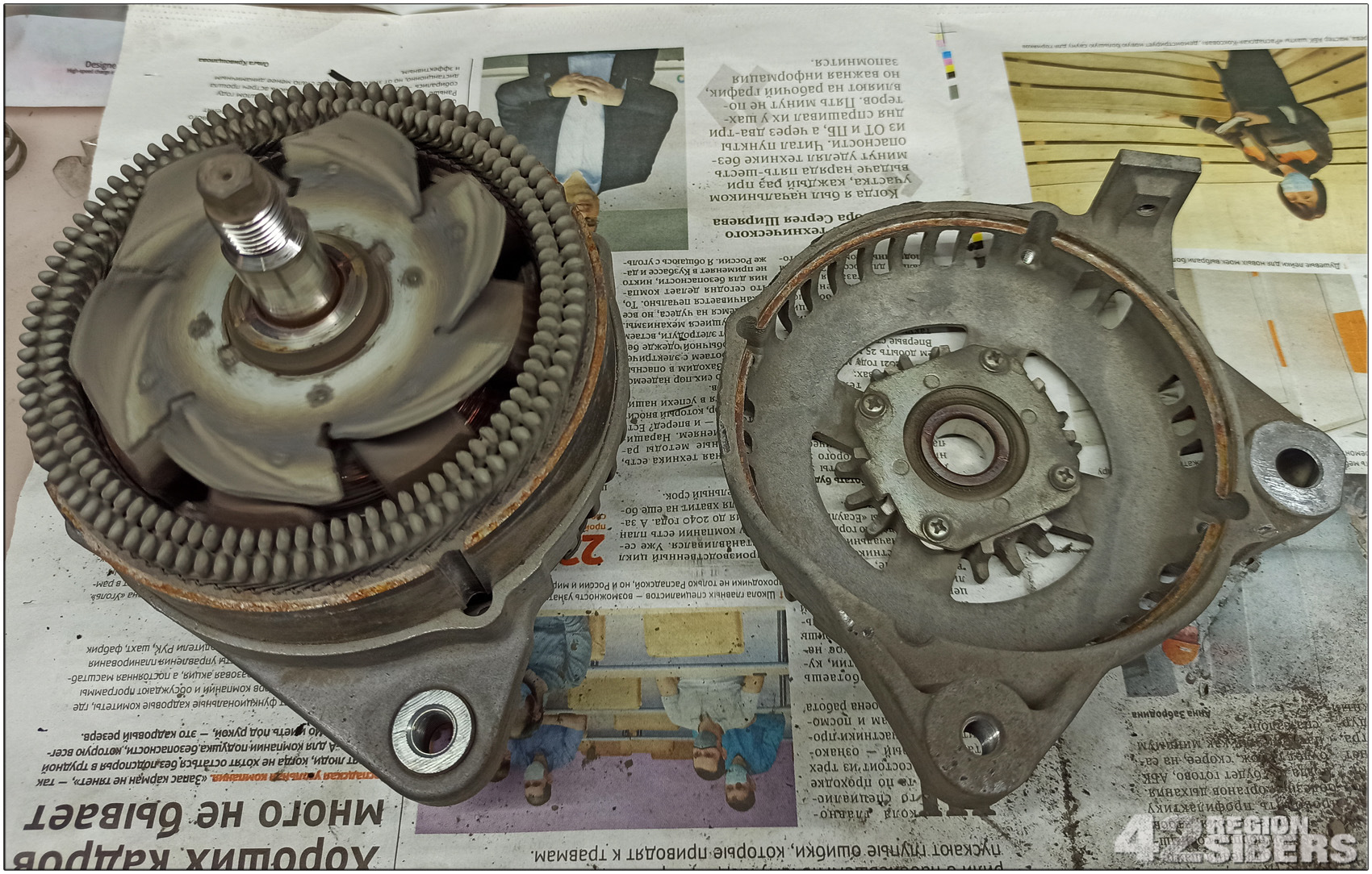

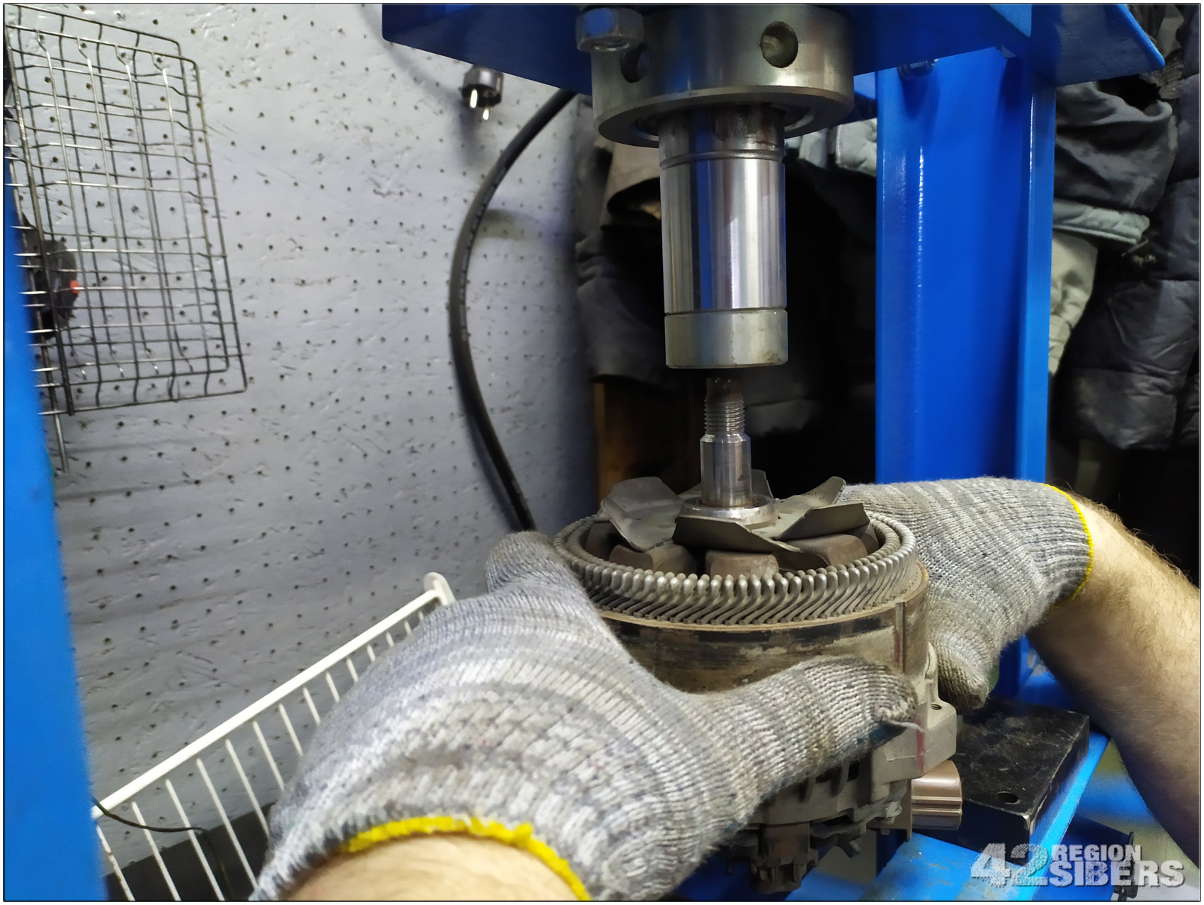

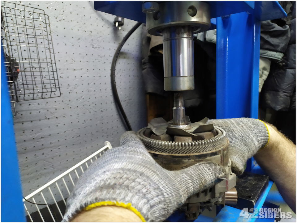

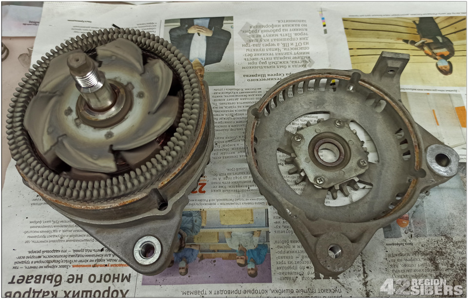

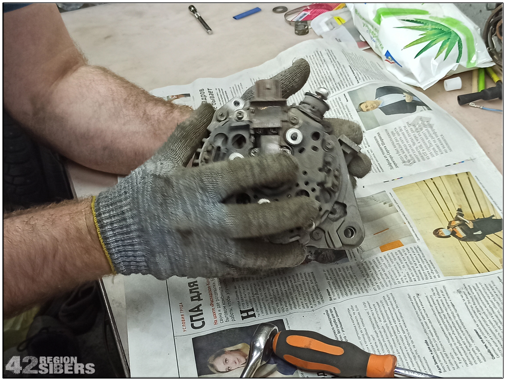

Снимается именно передняя крышка, легкими постукиваниями в районе отливов для болтов

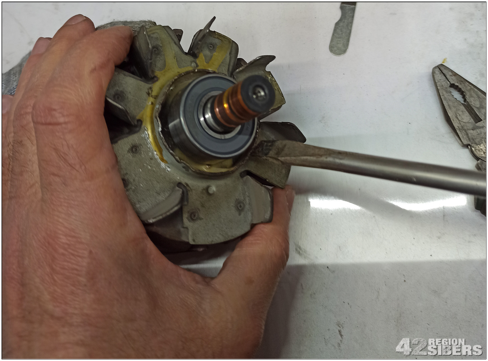

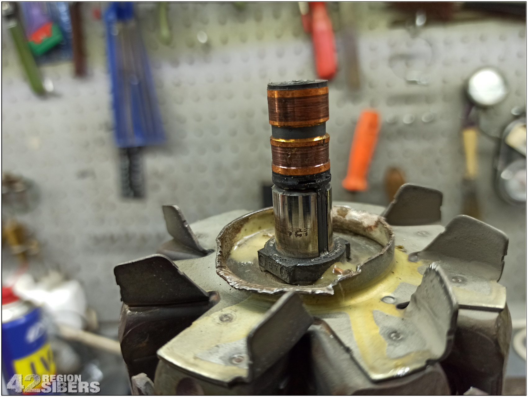

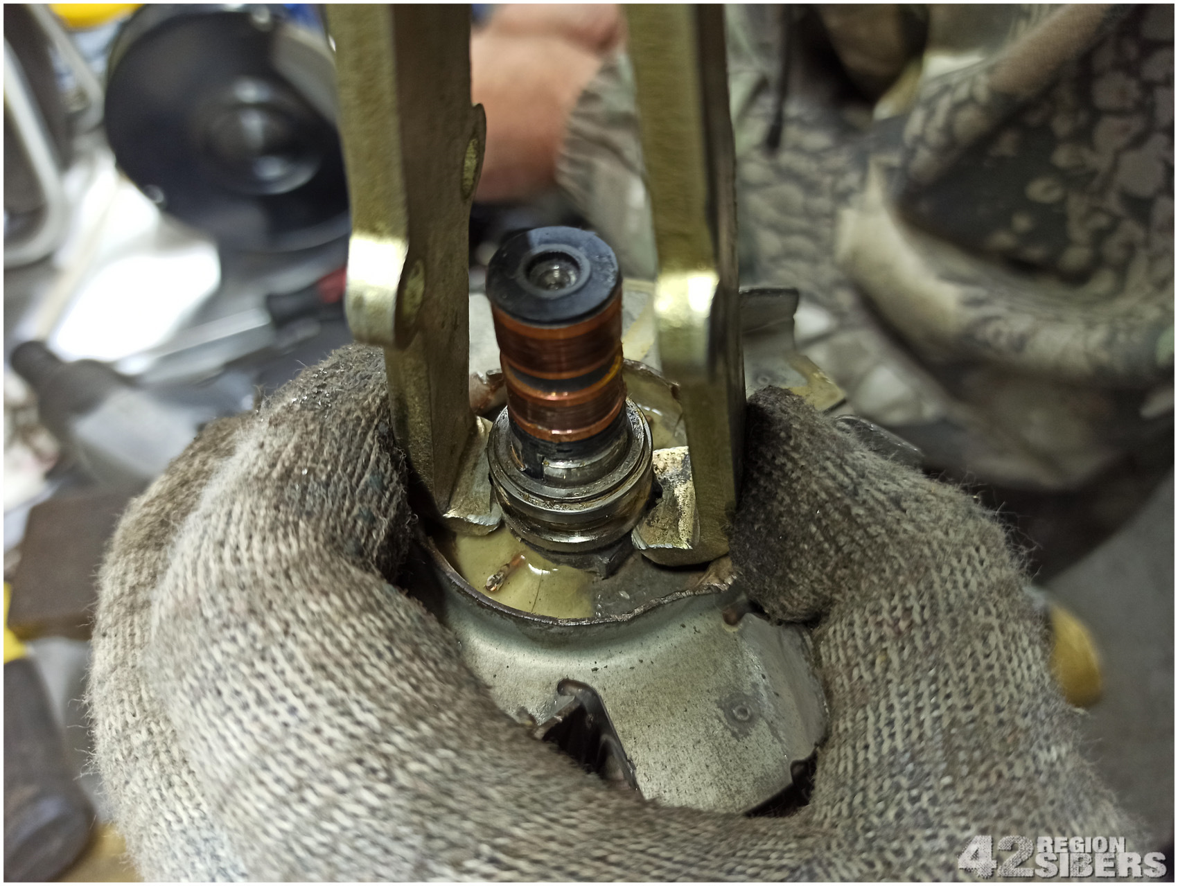

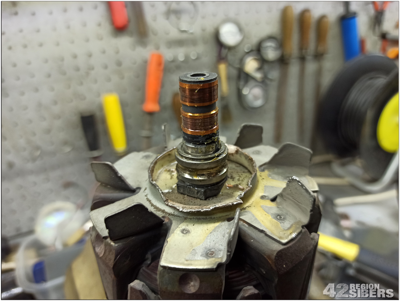

На этом этапе хочу заострить внимание. В идеале если подшипник снимется с ротора и останется в задней крышке. Этот путь куда легче второго.

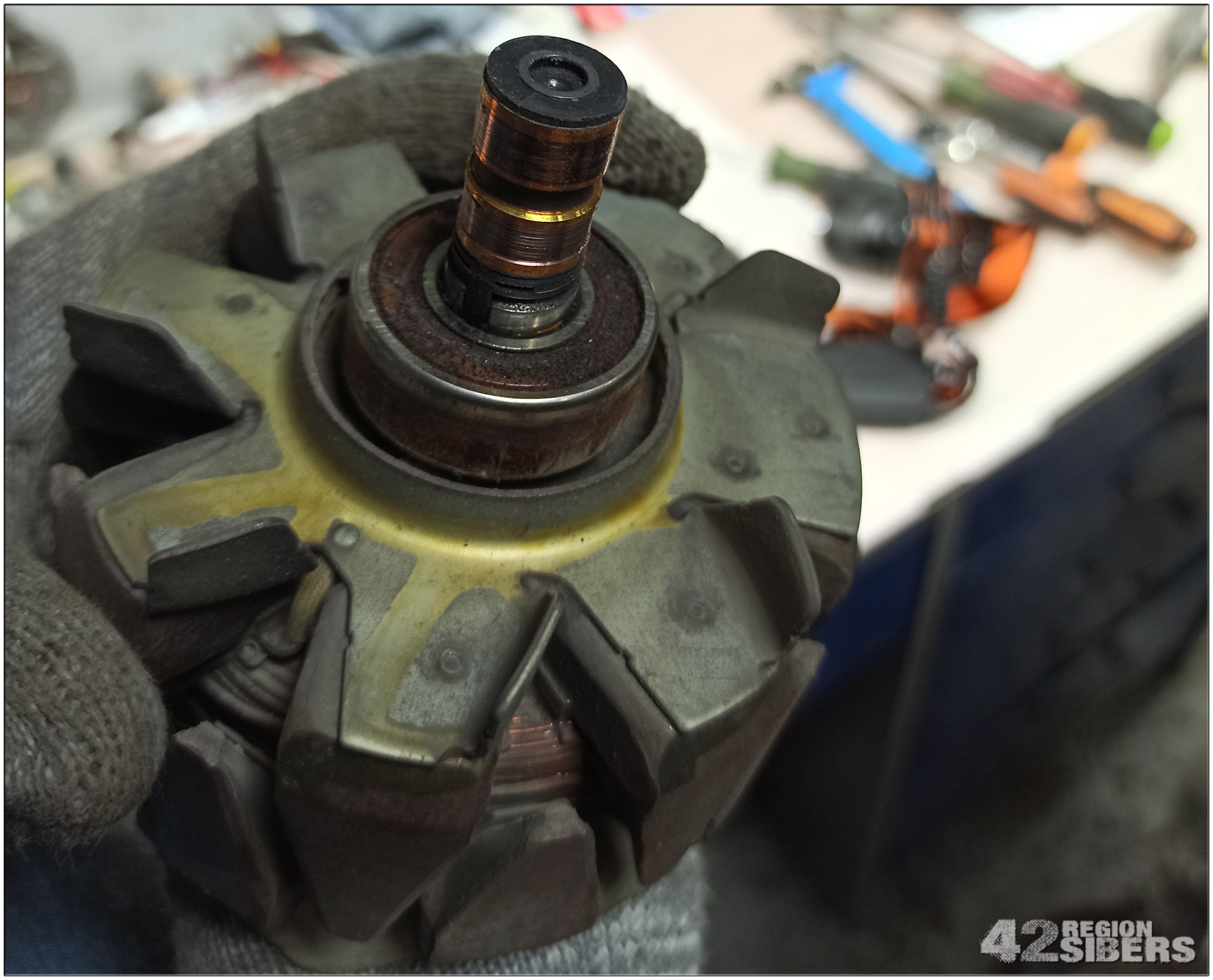

Второй вариант, это когда подшипник остается на роторе. Именно на этом генераторе это худший расклад, так из-за юбки вокруг подшипника не подлазит съемник.
*Если у кого есть пример съемника для такой ситуации — поделитесь, пожалуйста, фото
Поэтому мы преминили варварский метод — рафики они такие, любят грубую силу.
Если есть чем — спиливаем, аккуратно. Нет — делаем как мы

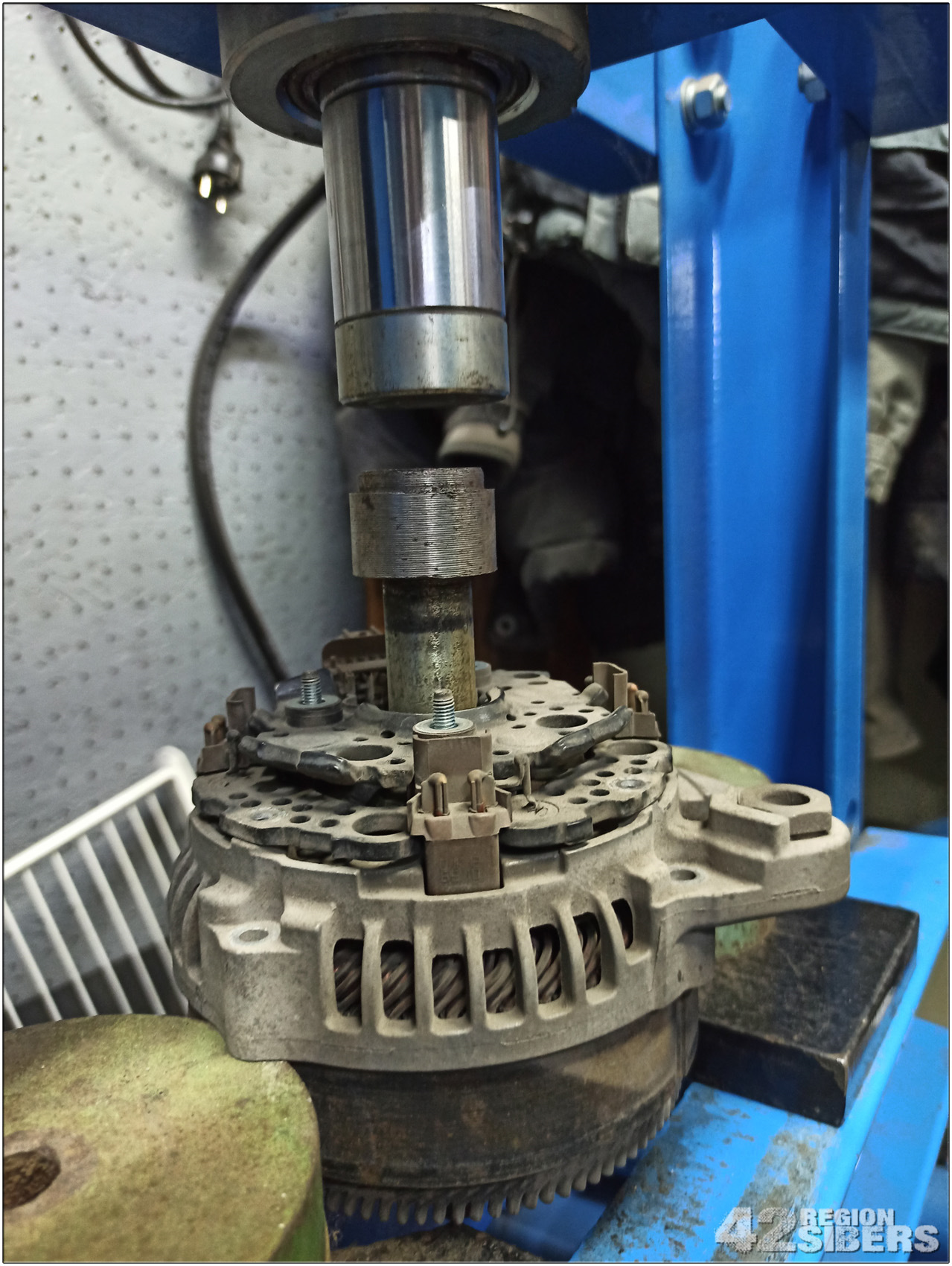

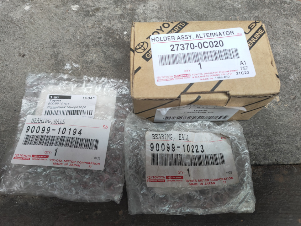

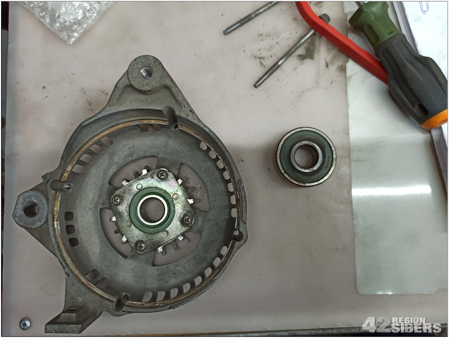

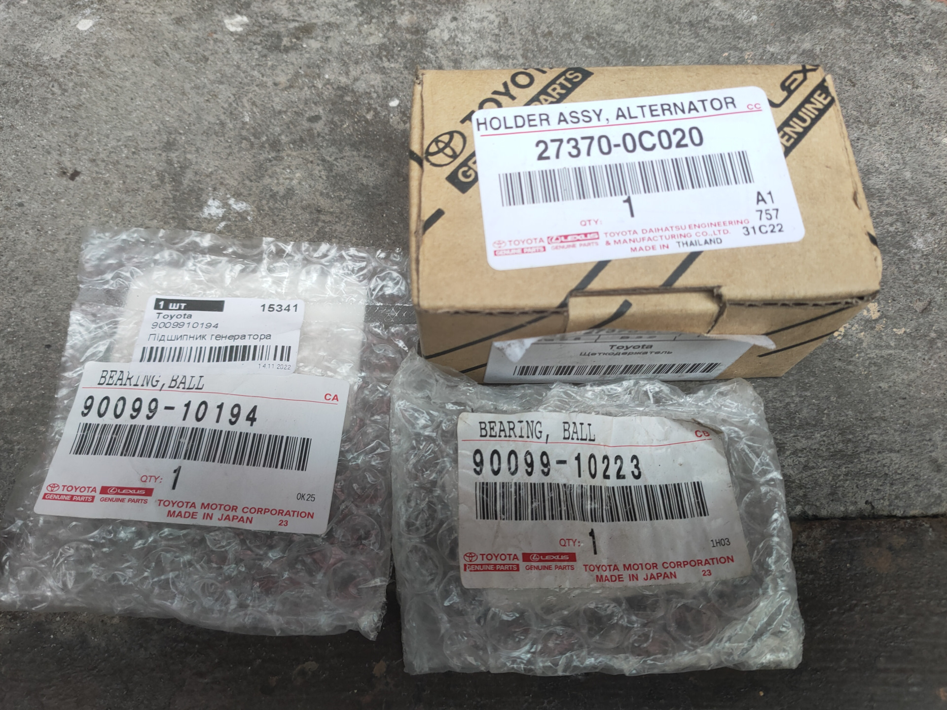

Задний подшипник берем оригинал, так как равноценного аналога ему нет, а максимальная нагрузка идет именно на него, да и замена его трудоемкая.
В качестве замены переднего подшипника — NSK. В этом месте отработает не хуже заводского.
И заключительный нюанс — установка щеточного узла
Собираем все в обратном порядке.

А вот набор подшипников и щетки:
Делаешь болгаркой два продольных разреза в подшипнике с двух сторон, туда вставляешь лапы съемника и ничего не надо так уродовать. Несмотря на то что прорези получились под углом, этого хватило для того чтобы сорвать с места подшипник.
А я не стал тратить на это время
Я думаю времени ушло намного больше на то чтобы поломать подшипник и разворотить бортик. Сделать 2 надреза это по времени 1 минута ))))
1 укус сепаратора и подшипник сломан

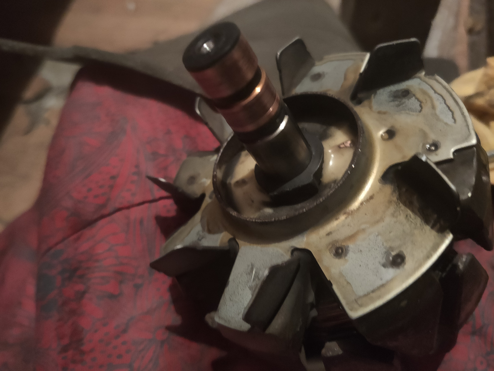

Вот сегодня тоже на рав4 меняли подшипники. Не успел сфотать надрезы, но вот фото ротора со снятым подшипником. Сходил очень туго и со скрипом, несмотря на то, что проникающая смазка достала по всей высоте внутренней обоймы

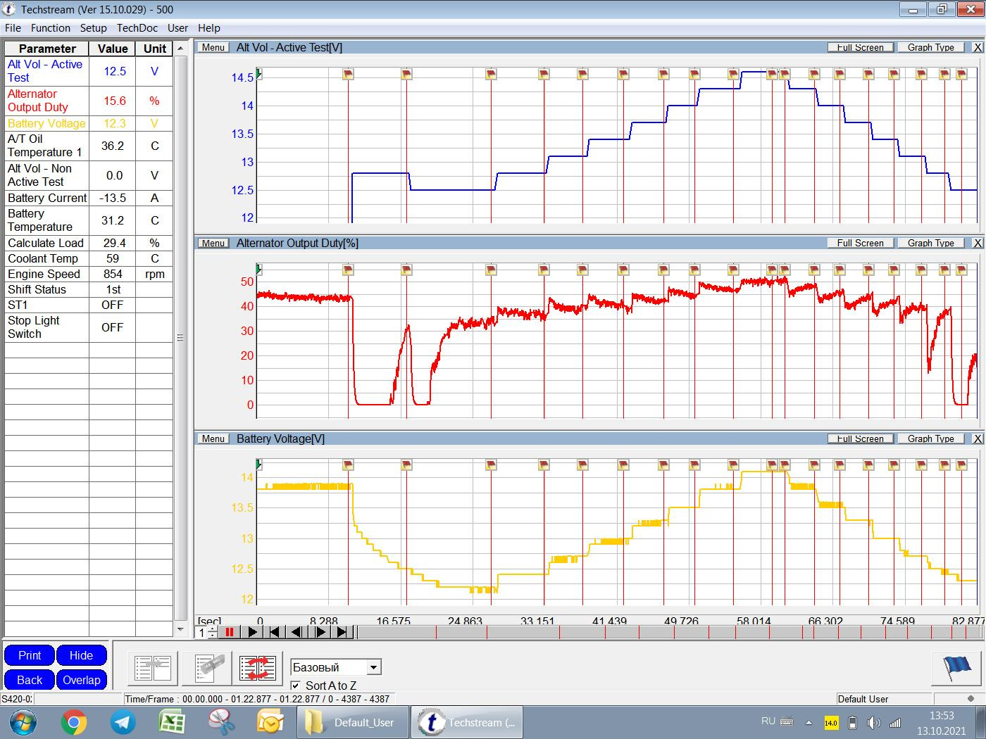

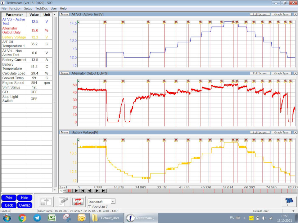

А программно перед снятием гены вы проверяете какие напряжения он выдает? Как на скриншоте.
И после ремонта сравнивали?
смотря что ремонтируется. у данного генератора проблем с выходным напряжением не было, чисто механический износ подшипников.

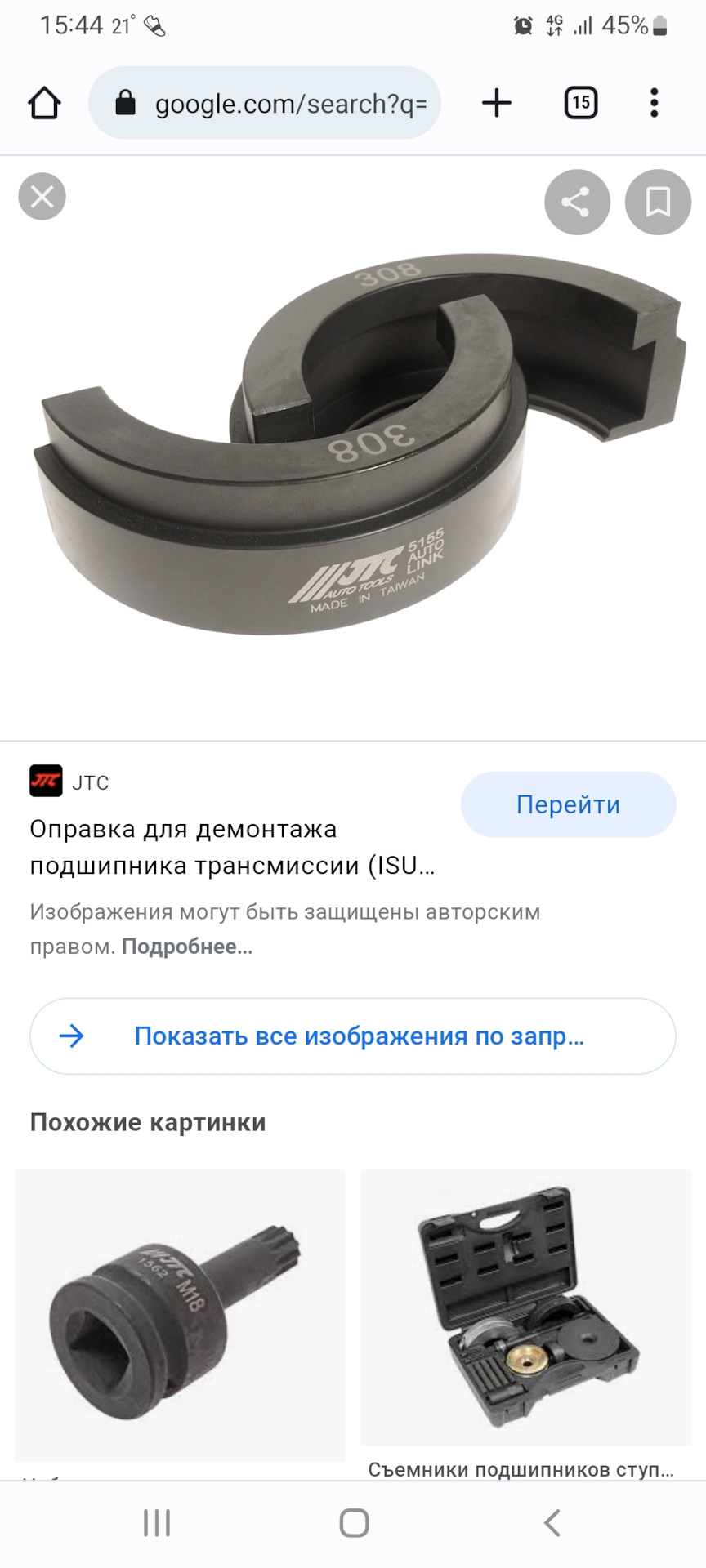

Я бы сделал оправку зажимающую обойму оставшуюся, а к ней уже цепляться сьемником. За идею не благодари)))
Ну варварский метод, тоже метод)))
На работу генератора это повлияло?
Надёжность конструкции пострадала?
Внешний вид готового изделия изменился?
Думаю ответ очевиден
Ничего против не имею, согласен полностью, так уж, по красоте когда оправка есть)
Когда есть время, для себя, то да, можно.
Petr353
Это как?
Ну внутренняя обойма подшипника иметь углубление, делаем оправку которая повторяет углубление, она обжимает обойму, естественно оправка на болтах стягивается, за неё и цепляемся. Могу нарисовать, но это уже будет идея, а она денег стоит)))
Вот на подобии нашёл в интернете
