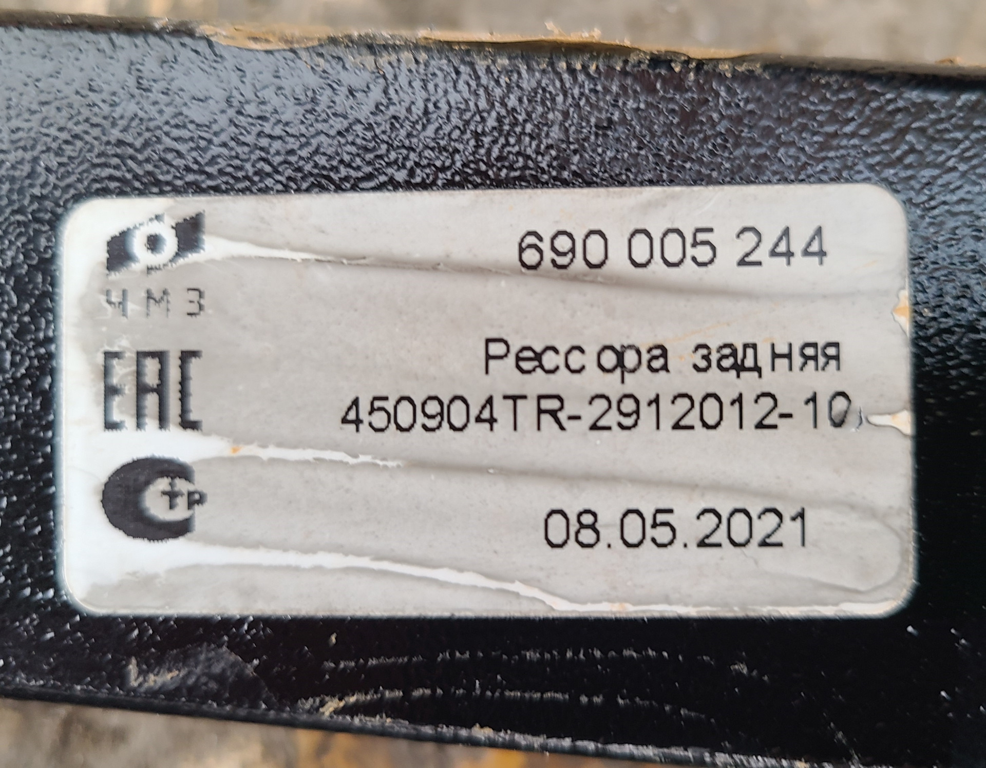

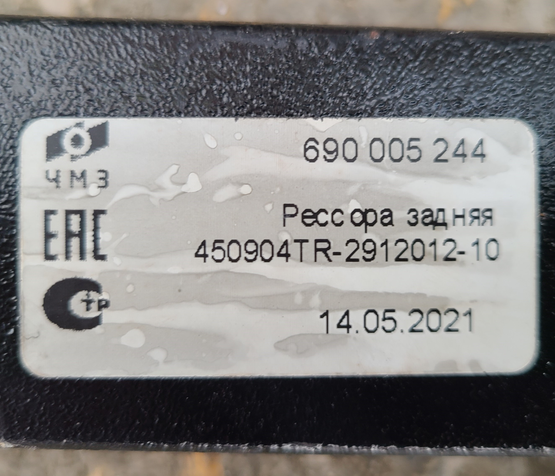

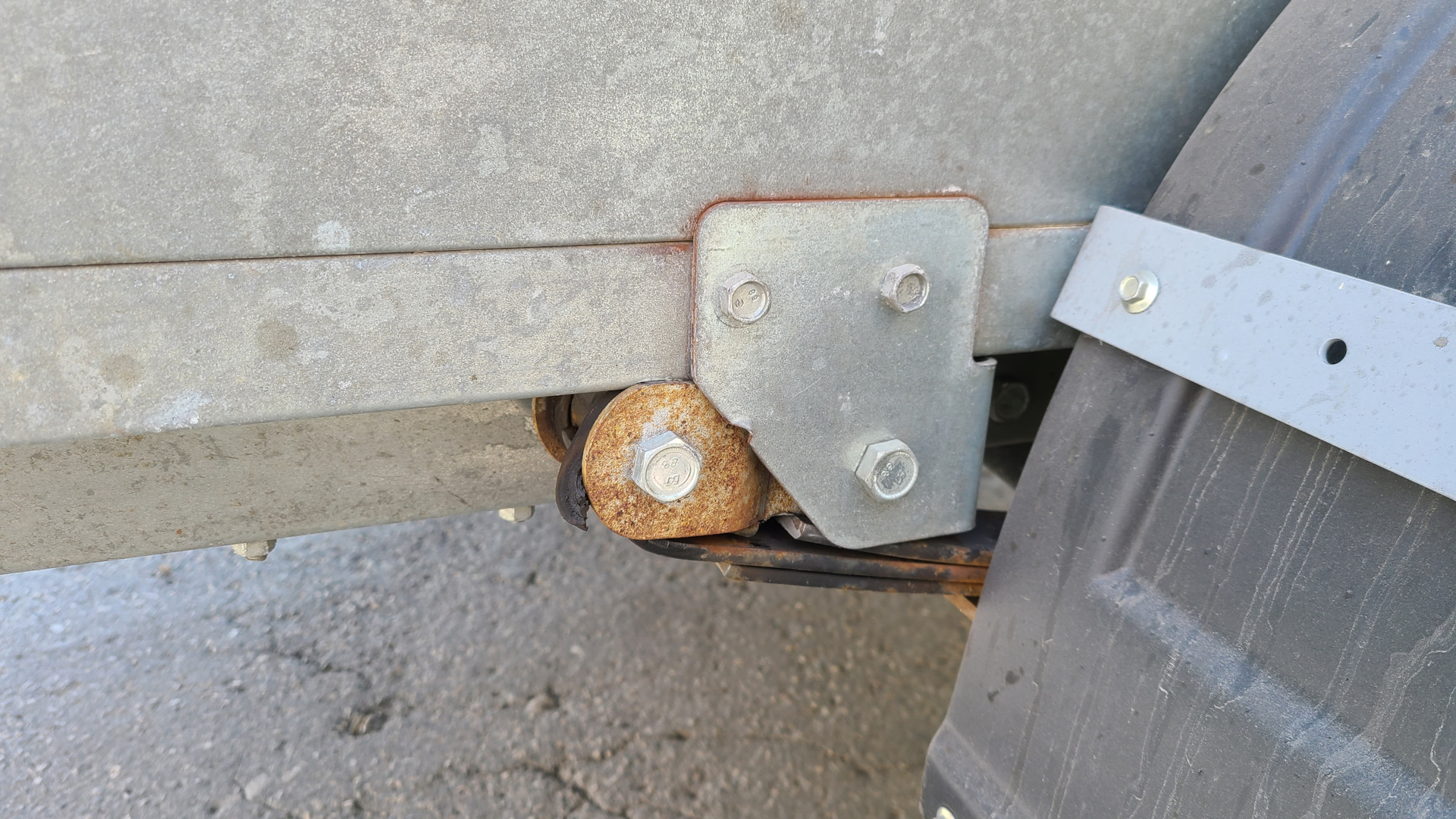

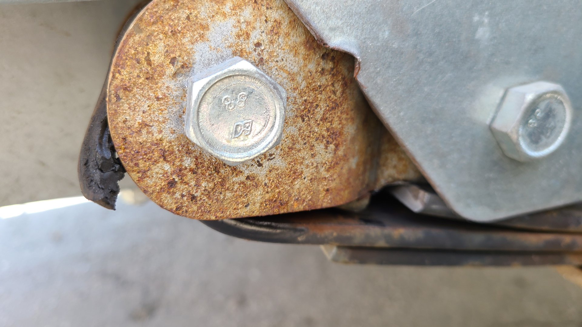

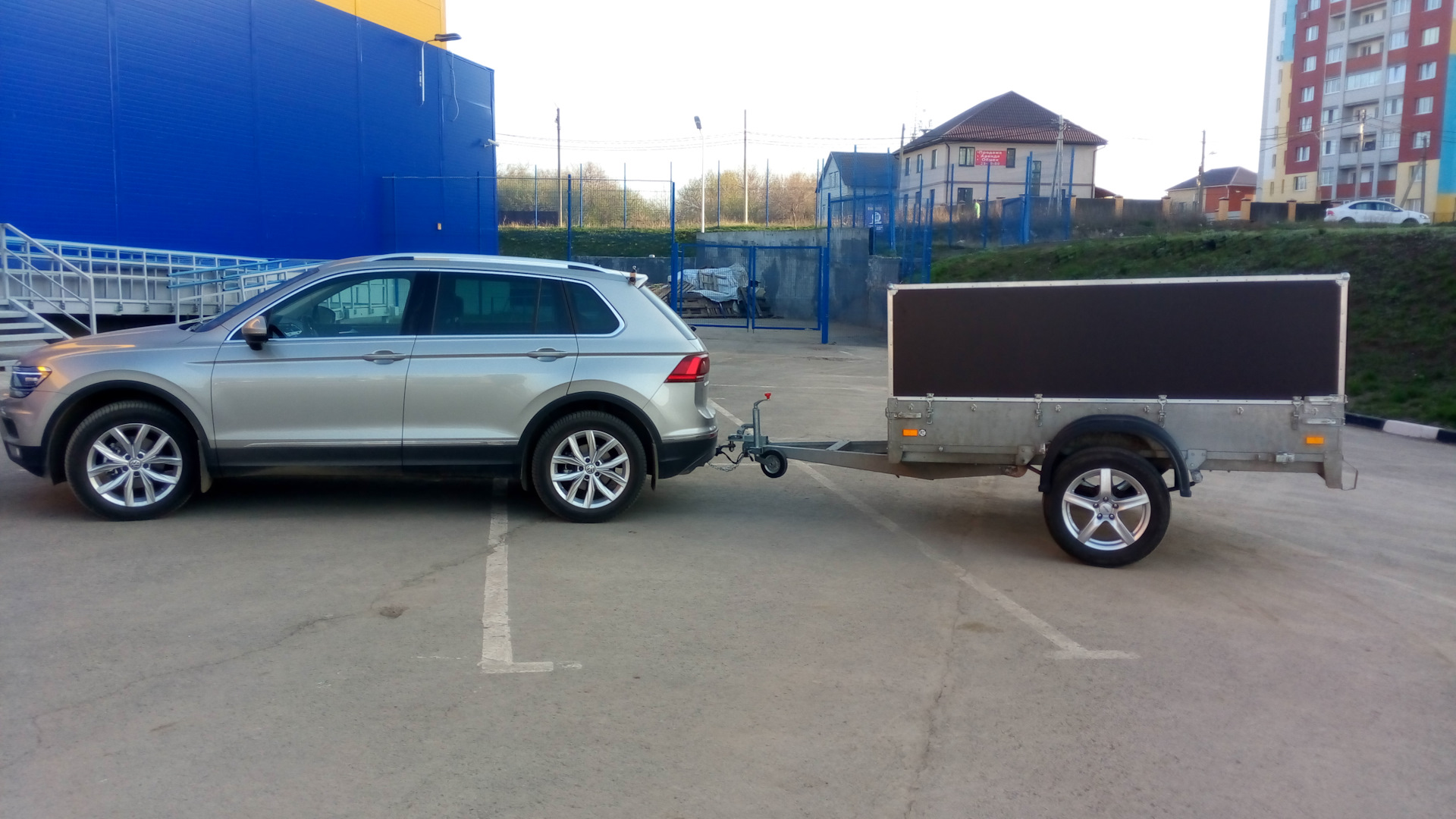

Про катнулся отдохнуть с прицепом ССТ 7132-06, коренной лист правой рессоры прицепа не выдержала наших дорог или устала рессора, прицеп купил в 2017 году, а с 2018 года производитель перешел на рессоры российского производства и сейчас одну рессору или коренной лист не найти, только две нового образца. Хотел найти Б/У рессору на просторах интернета, что бы использовать один коренной лист, но что то нет ни где, только нового образца и производитель предлагает купить две рессоры по цене 4700р, две серьги нового образца и 12 полиуретановых сайлентблоков. В Саратове в магазине предлагают 4200р за одну рессору, друг помог заказать по артикул 450904TR-2912012-10 за 2550р за одну рессору, практически в двое ниже цены производителя прицепа, цена с доставкой.

Добрый вечер. Друг заказыва, зап частями, фаркопами занимается. Точно не помню через какой интернет магазин он заказывал. Но хотя бы сейчас есть номер рессоры, а то с производителем прицепов переписывался, ни каких номеров не давали, только свои хотели продать.
