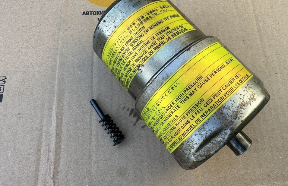

Продолжаю помогать владельцам Тойот и Лексусов (в основном Лексусов) с системой ECB с ремонтом блоков ABS посредством переделки блоков праворульных машин под левый руль.
Недавно собирал блок для Lexus Ls460.
С этими блоками есть дополнительные нюансы из-за компоновки, но в целом все успешно адаптируется.

приветствую. Подскажи пожалуйста взаимозаменяемы ли гидроаккумуляторы в черном и золотистом корпусе. имеется ли пружинка в обоих случаях, или в lexus GS 2006-2011, блок ABS не имеет подпирающей пружинки?
О ГА от какой модели "в золотистом корпусе" речь?
Нет, такой не подойдёт, нужен от gs III с ECB, rx450h, crown hybrid, crown majesta rwd, wellfire, alphard, camry hybrid.

приветствую. если участилась подкачка, это вина гидроаккумулятора ?
Привод насоса, скорее всего, износился, рабочие параметры снизились)
приветствую. при наблюдении потока данных блока ABS, по датчику давления гидроаккумулятора видно что он теряет давление. вопрос это внутренний износ самого блока ABS или же заменой подпирающей пружины можно решить вопрос?
я понимаю что проще было б заменить весь агрегат, но хочется попробовать точечно решить вопрос.
Гидроаккумулятор не держит давление, его нужно заменить
принял спасибо. буду искать

Подскажите. С блока слышен шипящий звук, как будто воздух травит и подкачка часто включается. Это замена блока необходима или можете калибровку линейного клапана сделать? Спасибо
Нужно ошибки прочитать, если не беспокоит блок менять пока не нужно, калибровку в таком случае делать не стоит, может завершиться неудачей.
Блок работает, но постоянно подкачивает.
Скорее всего, недостаточное давление в гидроаккумуояторе.
Если собираетесь ездить на этой машине долго, неспеша присмотрите контрактный блок под переделку. Когда система уйдет в аварийный режим, поменяете.
