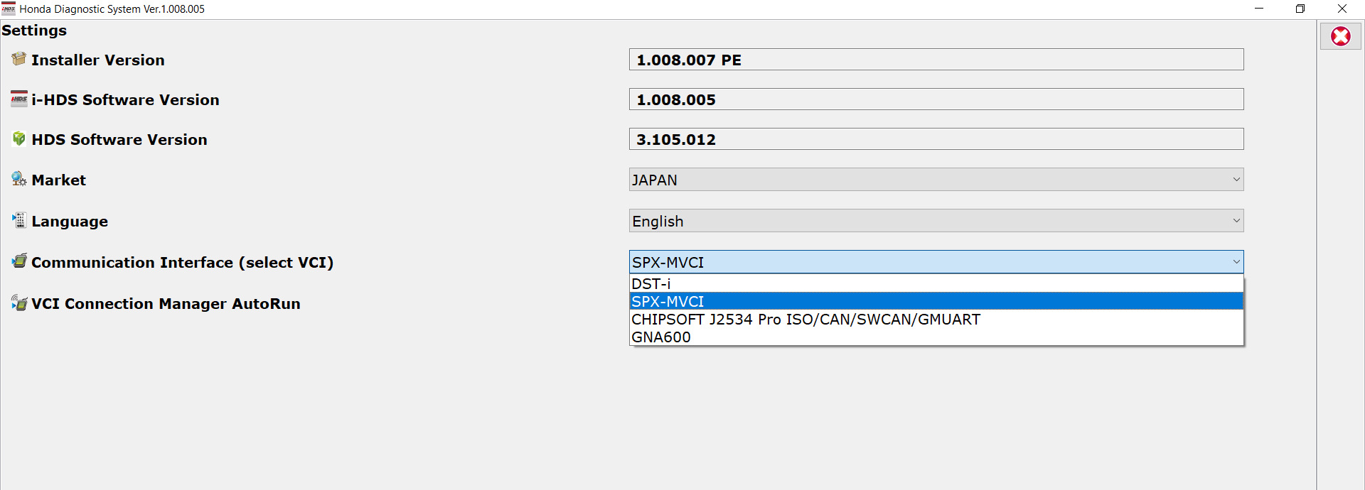

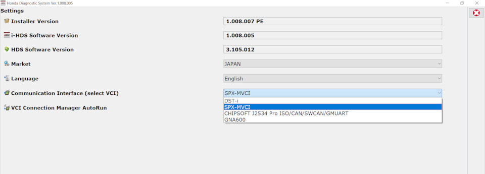

Где можно скачать прогу для him?
Подскажите, а как вы добились того факта что ECU rewrite и I-HDS видит HIM?
У меня нету выбора данного девайса. Есть такой выбор только в обычной HDS, если запускать через C/ProgramFIles/ и так далее, а если с рабочего стола там только I-HDS, и там в настройках нету HIM.
Получилось найти решение? Такая же беда)
Нет. Ну в смысле это не реально. Драйвера для HIM они generic, и не будут отображаться как отдельное устройство в новых софтах. Только в старом реврайте он виден.

А как gna600 в i-hds добавили? Him тоже интересно как добавить
