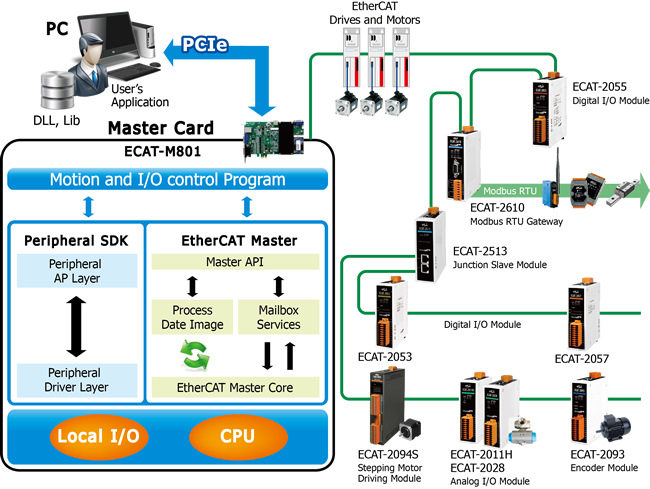

Эта статья и следующая www.drive2.ru/b/624883795220240261/ = уже устарели. Существует новый цифровой подход к ЧПУ с использованием протокола EtherCAT.
В настольных и небольших станках используются асинхронники 1100вт, это габарит 5аи/аир 80, цена от 8500 руб. + частотник от 5000 руб из китая, в сумме от 13500 руб.
Сервокит c EtherCAT bus (драйвер+проводка+двигатель) на 1000 Вт с энкодером 23бит прямо сейчас 15 434 рублей.
Экономика сборки своего чпу токарного станка не такая хорошая, как может показаться, если посчитать на круг стоимость материалов и комплектующих для чпу токарки, то выходит далеко за 150 000 рублей. Мое мнение, что эти инвестиции очень сложно отбить, даже если выложить на авито объявление и по заводам клич дать. Для себя точно = проще отдать заказ на чпу токарку на сторону, дефицита станков нет.
