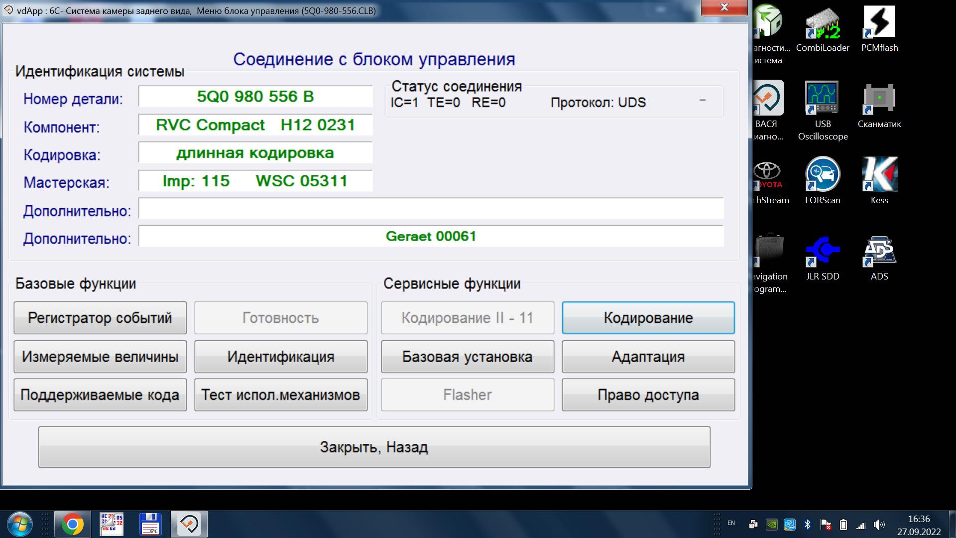

У знакомого производилась установка новой оригинальной камеры на октавию А7 2020 парт номер:
5Q0980556B
ПО: 0231
Получается проблем с установкой и кодированием Василием у них не возникло, каких-либо спорных моментов не было, спасибо
igorshuvaev321
за статью
www.drive2.ru/l/501480107676795691/
Камера показывала "рыбий глаз", т.е. была круглая картинка в черном прямоугольнике.
Но в виду отсутствия ODIS E пригласили меня.
Параметрия сначала не хотела заливаться, использовал файл с именем
6C-5Q0980556B_0231_EV_V03935257YE_CamSysRVRVCPANAMQBAB_Octavia_A7_2017.xml
скачивали с какого-то форума
но позже скачал архив с файлами
skoda-karoq.ru/forum/viewtopic.php?t=371&start=80
в архиве имеются файлы:
параметрии из этого архива заливаются без проблем, пробовал файлы:
6C_5Q0980556B_0231- Tiguan-arbeits_datei
6C_5Q0980556B_sw_0231_H12
но теперь новая проблема — кодировка не меняется.
в архиве OBDeleven у себя нашел кодировку для блока 6C тигуан, а именно:
0123060122002017000040
а где-то на просторах интернета от октавии:
0473010122002017000040
но ни одна ни другая не принималась, искали пароль — не нашли.
проверили подключение, кодировки Васей — все идеально, но кодировка по прежнему не принимается.
Позже зашел в блок 5F, адаптации, канал Car_Function_List_BAP_Gen2-VPS_0x0B "выключить" и блок 6С начал принимать кодировки, причем не важно от какой машины параметрия и кодировка, на параметрию от тигуана ложится код от октавии и наоборот.
Совпадение или реально из-за этого не знаю, но помогло, надеюсь и вам поможет.
Камера показывает, но не меняются режимы (справа на экране менюшка)
Включил канал который ранее отключал в блоке 5F — появилась менюшка и кодировку камеры по прежнему можно изменить.

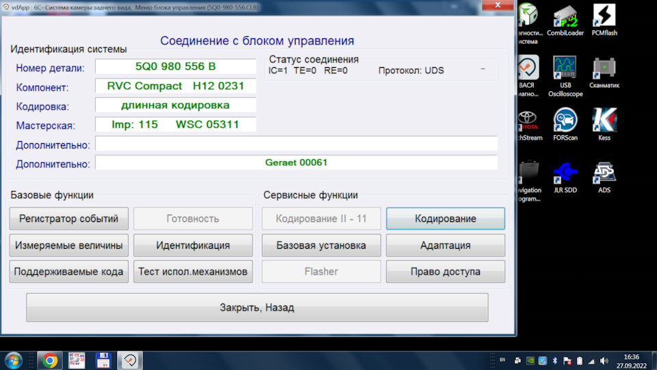

Здравствуйте очень нуждаюсь в вашей помощи ! Дело вот в чем Skoda Octavia 2018 1.8Tsi Поставили камеру (оригинал) все везде прописали, параметрию не заливали камера включается изображение искаженное и камера выключается, последняя надежда на заливку параметрии ! Odis E имеется только как правильно это сделать ПОМОГИТЕ ПЛИЗ !
Здравствуйте! Камера идентифицируется? Если да то пришлите скрин с ее номером, версией ПО и т.д. Можно из Васи
Да определяется
