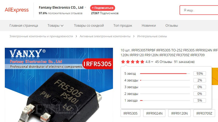

Скриншот заказа с Али:
Заказов вагон, отзывы исключительные (плана-всё отлично, получил, пришло быстро, ещё не проверял, продавец молодец), а товар гавно.

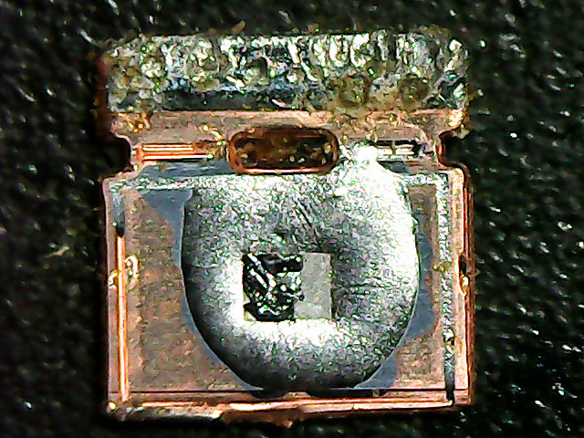

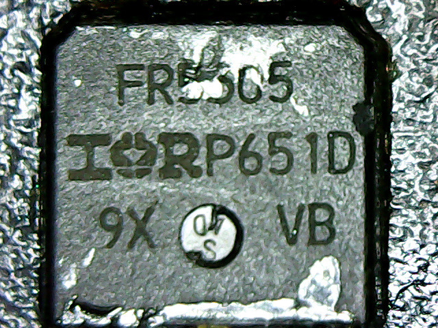

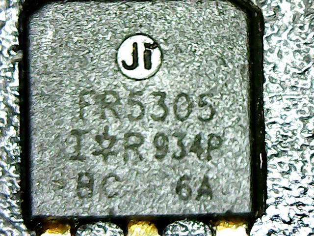

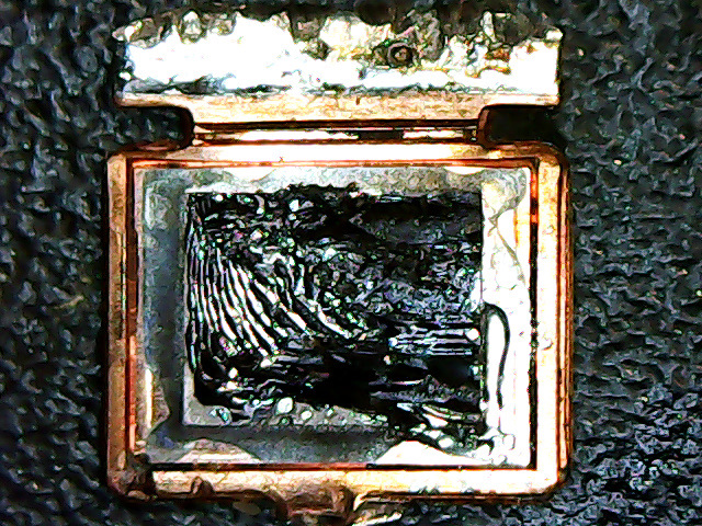

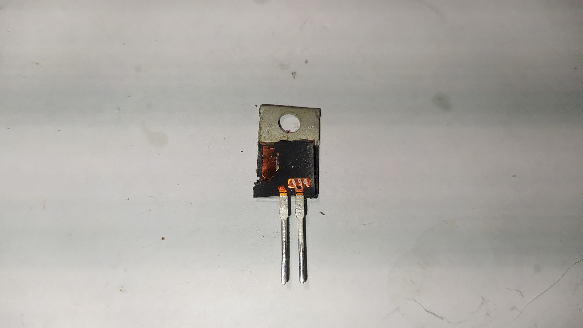

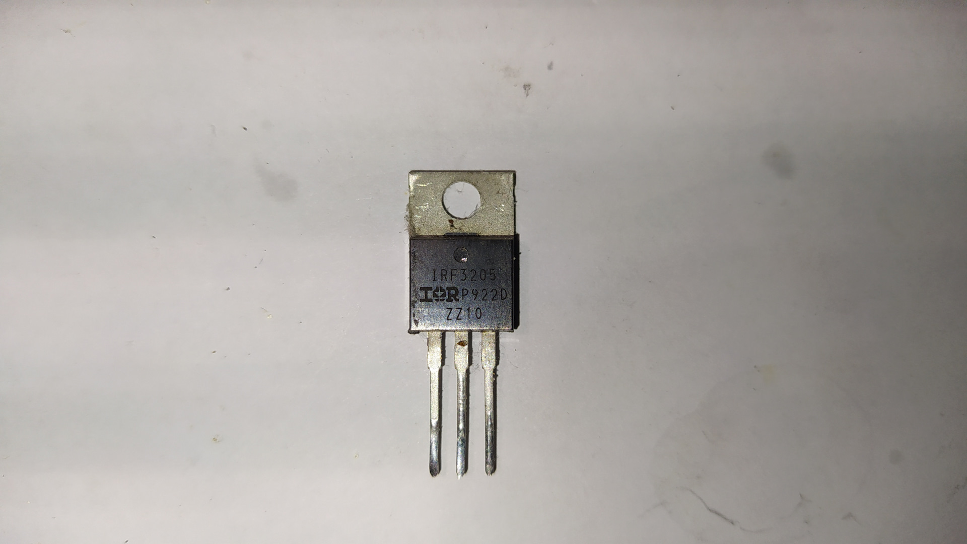

Породистый транзистор:
Есть площадка с циферками, надпись гравирована.
Площадь кристалла почти во всю подложку.
Липа с Али. Вроде и не шлифован, и надпись гравировка, и вдавленная точка есть
А кристалл с гулькину сику. Суки.

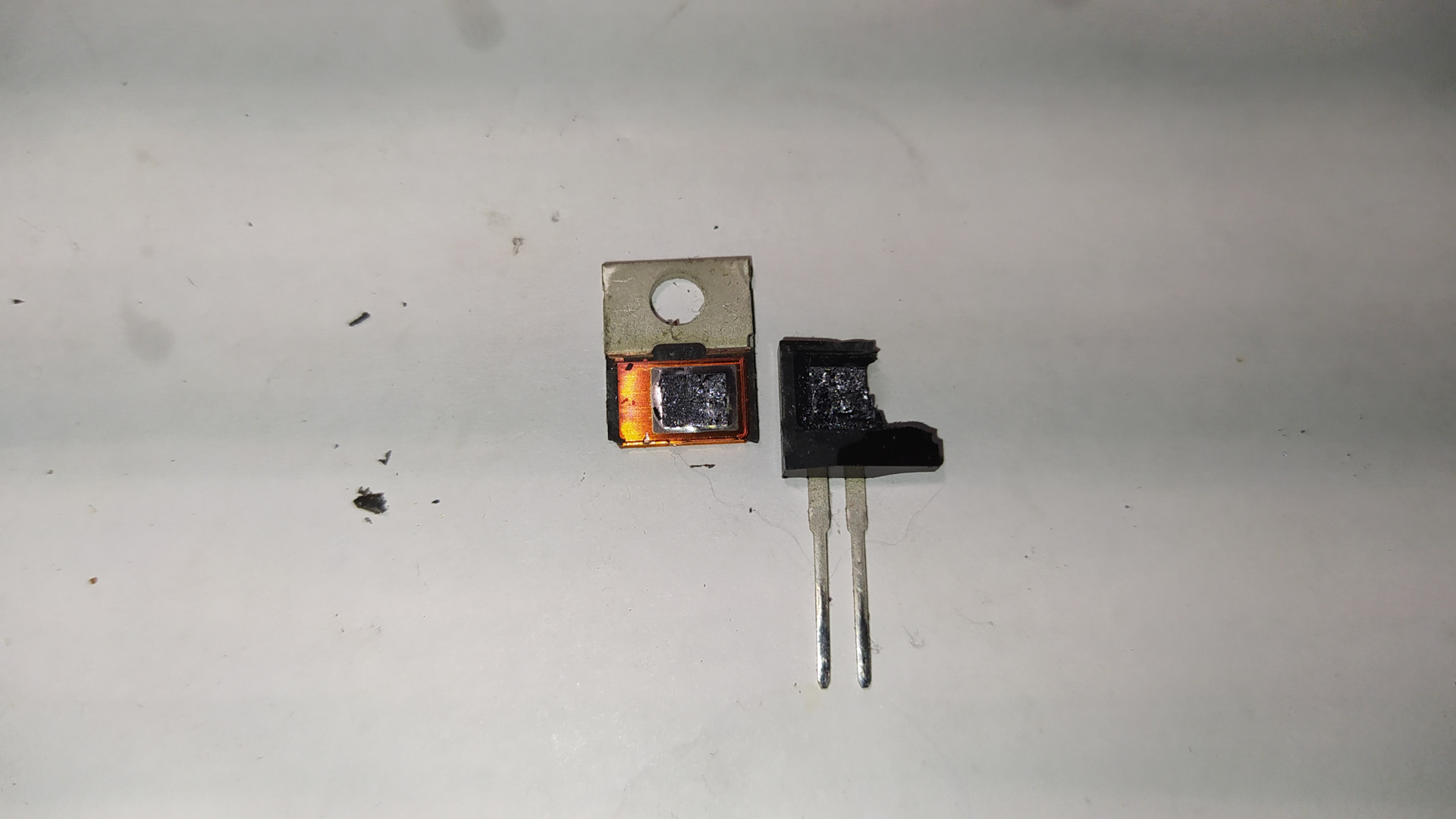

брал я у него вроде, но давно. Если не жалко, попробуй, вскрой :)
Вот его 3205
RediskaK
RediskaK
похож на правду
