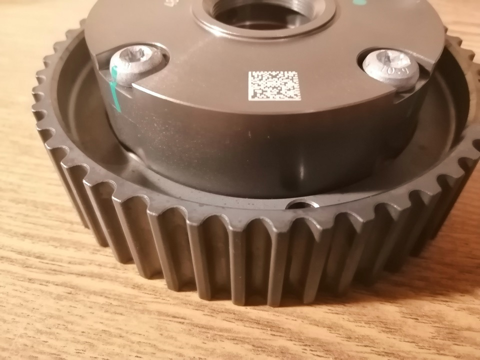

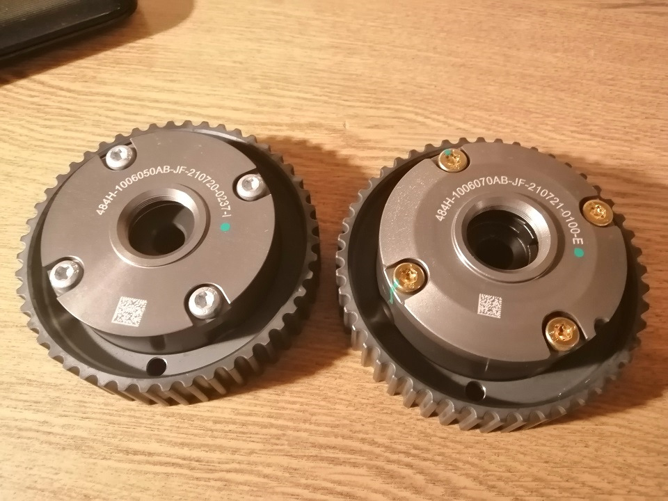

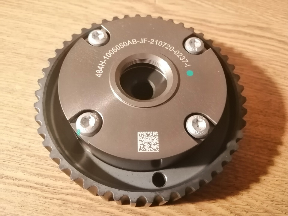

Приобрел я на известном китайском сайте муфты VVT для ГРМ моего Chery Tiggo 5. Цена на муфты ниже, чем на оригинальные детали в российских магазинах, более чем в два раза.

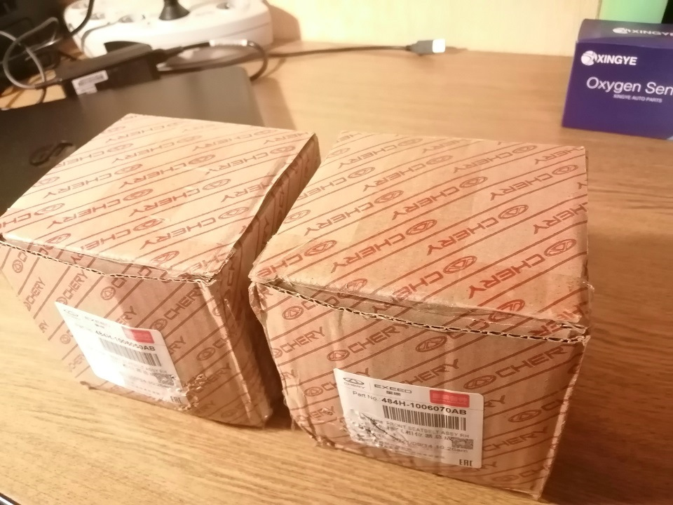

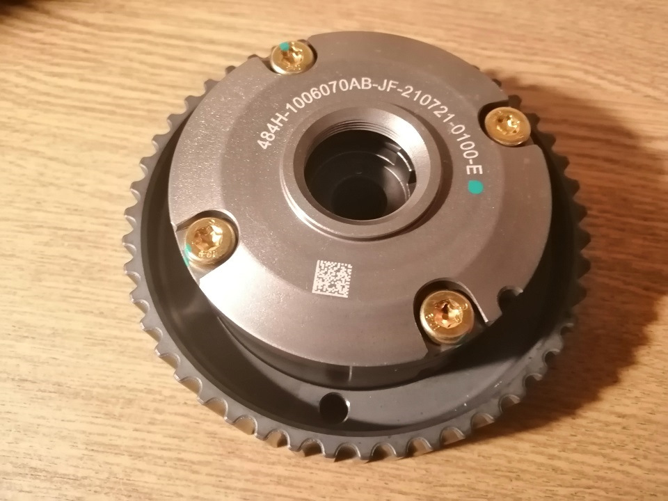

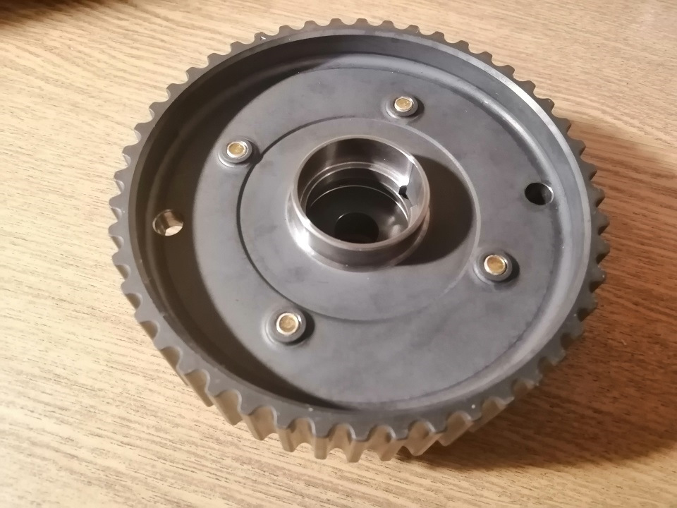

Муфты прибыли в "фирменных" коробках с надписями "Chery", на коробках наклейки, очень похожие на оригинальные (фото 1, 2). Сами муфты выглядят качественно, внешне придраться не к чему (фото 3-9).
В общем, по незнанию можно легко их принять за оригинал, что и пишут покупатели в отзывах на Али. Но дьявол, как известно, кроется в деталях. На фото 10 для примера показана настоящая оригинальная наклейка Chery. Видим, что поверх основной наклейки приклеен отдельный красный стикер. А на моих муфтах этот "стикер" просто напечатан краской на основной наклейке (фото 11). Кроме того, несмотря на то, что номер детали указан верно (484H-1006070AB), в наименовании детали указано "FRONT SEATBELT ASSY RH", что в переводе означает "Ремень безопасности передний правый", а вовсе не "Муфта VVT".
Причем в коробке со второй муфтой 484H-1006050AB в наименовании указан все тот же правый передний ремень безопасности (фото 12). Т.е. поддельщики, правильно указав номера деталей, даже поленились корректно указать их наименования.

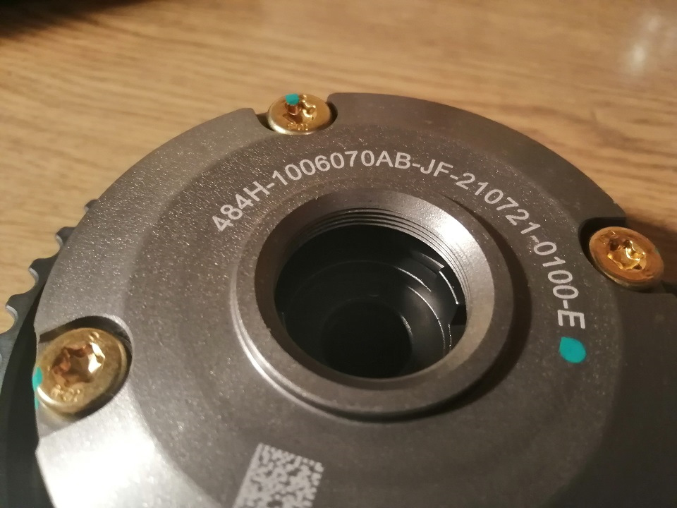

Как я уже отметил, несмотря на очевидную подделку, выглядят детали вполне качественно, поэтому ставить я их скорее всего, буду. Тем не менее, еще раз подтверждается старая как мир истина, что "на грош пятаков не купишь", и купить оригинал в два раза дешевле при всем желании вряд ли получится.

На шкивах только номера? Логотипа Chery нет?
Логотипа Chery нет, только QR код и номера. Производитель не указан.
Выглядит хорошо…
Да, выглядит как заводское, не "подвальное" изделие.

По крайней мере, выглядит как "заводской" Китай, не подвальное производство. Даже метки краской как при заводском контроле.
Лишь бы ходила и не сыромятина. Все же по работе не свечи заменить.
Буду совмещать замену муфт с заменой ремня ГРМ.
А внешний вид вполне себе. Надеюсь нормально себя поведут.
Да, тоже на это надеюсь. Видно, что качество "заводское", даже болты разного цвета на впускной и выпускной муфтах. Но зачем-то выдают за оригинал, хотя это вовсе не обязательно делать.
