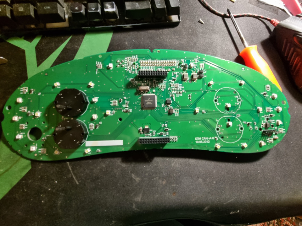

✔Особенностью даннной панели является подсветка стрелок через ось стрелки.Диод при этом распологается под мотором привода стрелки, что усложняет замену подсветки.Мы не доберёмся до светодиода без снятия (выпаивания)четырех ножек катушек привода .
✔Так же стоит отметить хитрые защелки маски (колодцев) шкалы.Если просто тянуть на себя, они сломаются))
✔Цветной дисплей лежит сверху без каких либо фиксаторов в своей нише, это нужно учесть, что при перевороте панели он может выпасть и оборвать шлейф.Крепится он к основной плате на удобных двух разьемах.
✔Стрелки плотно стдят на пластиковых осях и провернуть их по кругу не получится из за близкого расположения стрелок друг к другу.

А какие светодиоды красные ставили?
3528
я себе ставил красные 3528, что то не очень ярко стрелки светятся. Хочу на белые попробовать поменять и стрелки покрасить красными
Sergey57
Светики могут отличатся по яркости…белые самые яркие
Ну да. Я пробовал линзованные светодиоды KM2520SRC01 ставить, как у Сергей — www.drive2.ru/l/5698472/. Тоже не в восторге. А белых маленьких линзованных что то найти не могу
