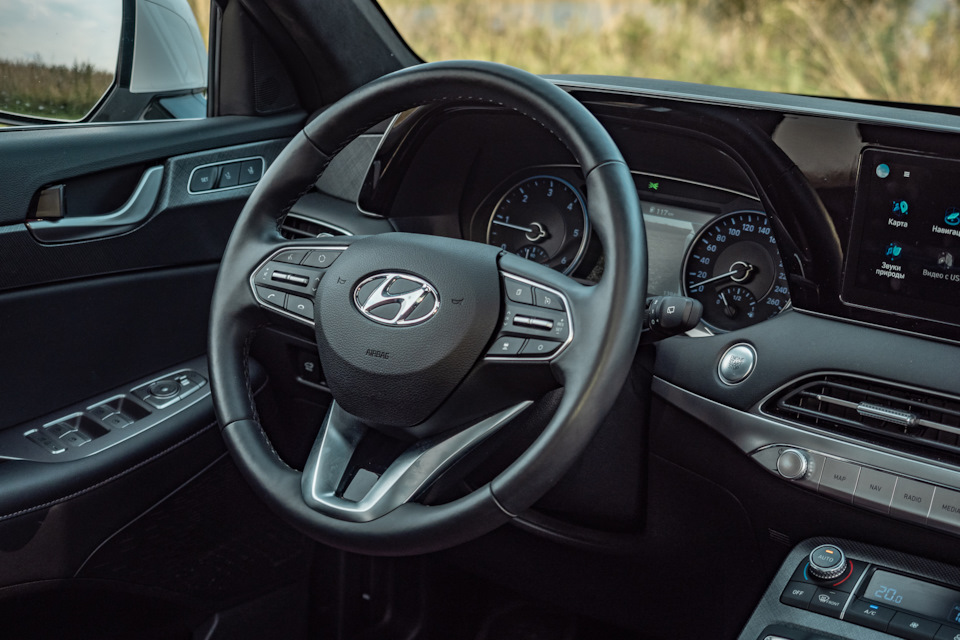

Дизайн панели — в меру лаконичный, и совсем не аляповатый. Кресла на вид тонковаты, но плотные и в меру комфортные, кожаная отделка по качеству не уступает европейцам. Единственное нарекание с моей стороны как человека средней комплекции и небольшого роста — избыточная ширина кресла по плечам. Сантиметров на 10 больше, чем нужно! Отрегулировать боковые упоры нельзя, зато есть память настроек и вентиляция. Ширина салона ровно такая, как должна быть в нормальном семейном автомобиле. Просторно, и ничего не давит на голову. Единственная эргономическая странность — если откинуть противосолнечный козырек вертикально вниз, он оставляет между рулем и потолком лишь узкую амбразуру, в которую не будет ничего видно, если ваш рост выше 175 см.
Положение руля регулируется вручную, по вылету запас регулировки достаточен даже для высокого человека. В целом по посадке и обзорности все хорошо (видно капот, зеркала на ножках, неширокие стойки и т.д.), но есть нюанс — даже с ростом 172 см, мне комфортно только в самом низком положении кресла.
Функциональные клавиши — все крупные, все в зоне доступа, это очень удобно. Самая дальняя кнопка от водителя — почему-то, столь нужная, включение рециркуляции. Но дотянуться до нее можно не отрывая спины от кресла даже с небольшим ростом.
Не идеален кнопочный селектор АКП (shift by wire). Хотя, очевидно, он экономит место в салоне, но работает с задержками и вообще — чтобы понять, включен ли паркинг, или задний ход, приходится искать глазами индикатор на панели. Крутилке системы выбора режимов движения по-корейски не хватает основательности и четкой дискретности.
Сама приборная панель — комбинированная. Аналоговые шкалы по краям, дисплей на семь дюймов посередине. Информативность без нареканий.
При включении поворотников в центре показывают картинку с соответствующего зеркала, но это существенно менее удобно, чем с полностью цифровыми приборками (их ставят на Palisade на приоритетных рынках), где картинка отражается либо в левой, либо в правой шкале, что существенно более логично. Но, в любом случае, работать эта система будет только, пока камеры чистые (то есть только в сухую погоду).
Мультимедийная система — приличного качества и быстродействия, качество картинки с камер кругового обзора среднее. Модного 3D-вида со скроллингом и вращением нет — это странно, это есть даже у китайцев втрое дешевле. Звучание аудиосистемы нормальное. Есть функция трансляции усиленного голоса водителя задним пассажирам. Как оказалось, не лишняя — шумоизоляция у Palisade на трассовых скоростях оказалась откровенно посредственной, несмотря на двойное “акустическое” переднее остекление.

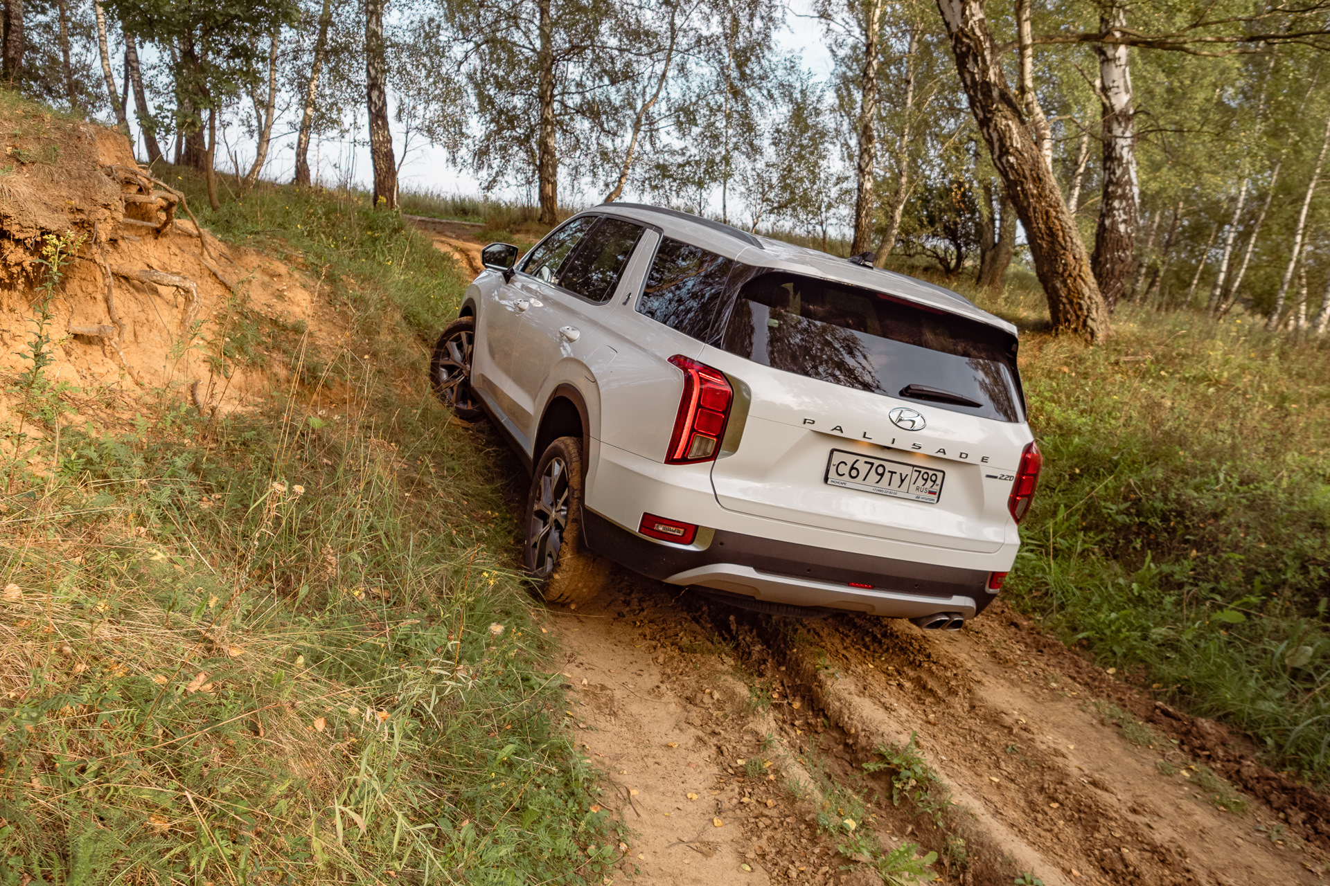

Грунтовые дороги и бездорожье
По более-менее ровным грунтовкам и грейдерам Palisade едет классно — плавно, не пугая ни раскачкой, ни пробоями на ямах.
Руль при этом чист от уводов, вибраций и колебаний. При нажатии на газ в поворотах есть возможность переходить на внутренний радиус. Хороший баланс настроек! На глубоких ямах и волнах начинаются нюансы, связанные с пинками от колес и посредственной геометрической проходимостью.
Ходы подвески невелики, но по меркам класса — нормальные.
Внедорожные режимы работы муфты и системы ESP оказались вполне толковыми.
С ними автомобиль успешно едет диагональ, если, опять же, раньше не упирается передним бампером, что гораздо более вероятно.
Достать низко висящую запаску на бездорожье, используя штатный домкрат, у вас, скорее всего, не получится.

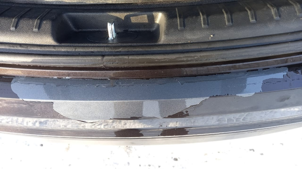

Машина г…о! У товарища машина 19 года, шлецы на валу, полностью сорвало! Это так называемый полный привод) лкп — чермет, справедливо написано

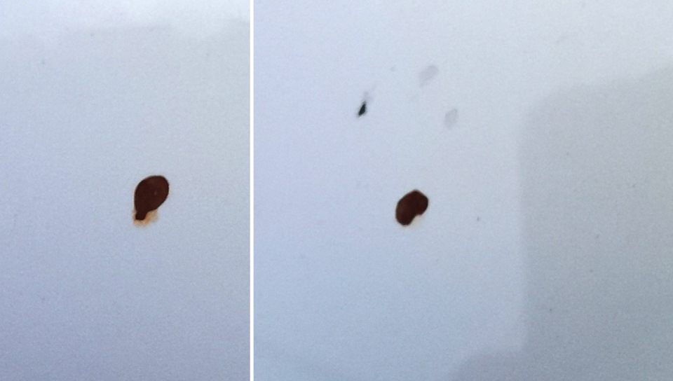

Астра 08г, отечественная), сколы 5 лет не ржавели
Мда… ржавые сколы это конечно показатель качества. У меня на новом Поло в 2012 был скол на капоте величиной с пять рублей, за 5 лет владения не было ни намёка на ржавчину.
Странно, а поло российский? Рапид 14 года у меня был с рыжиками
Конечно российский, потом дверь замял ездил полгода даже краска не слетела.

За 35 тысяч ни одного рыжика нет:)

Проехав 23000 км, могу сказать, что ржавчины нигде нет, фары пачкаются, но не сильно, и это не мешает, потому что умно вся вода уходит к колесу. Ставить омыватели — бессмыслица, так как на фаре по три линзы и каждую омывать — омывайки не напасёшься.

У Santa Fe (3gen.) тестя, купленного в салоне в 2018г, активно стала сваливать краска с заднего бампера обнажая новый цвет авто- серебристый металлик, а машина-то тёмно коричневая!😬
Дилер божится, что непричём!🤷♂️
Кажись, дилер что-то скрывает(

ржавчина ? за такие деньги (((
