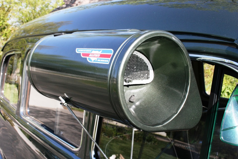

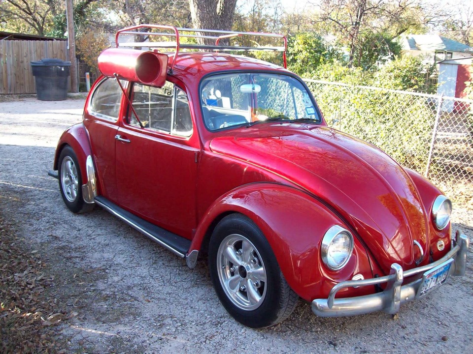

Поскольку «настоящие» (компрессорные) автомобильные установки кондиционирования воздуха, которые американские автопроизводители начали предлагать опционально с 1939 года, были весьма дороги, была создана более дешёвая альтернатива в виде портативных испарительных кондиционеров (кулеров). В 1930-х — 1950-х годах они были весьма популярны в жарких штатах юго-запада США в качестве дополнительного оборудования. Как правило кулеры устанавливались на рамку пассажирской двери. По устройству они были до примитивности просты и с технической точки зрения представляли собой обычный испарительный кондиционер, в котором охлаждение воздуха достигается за счёт поглощения тепла водой при её испарении. В корпусе кулера располагался картридж из пористого или волокнистого материала, который постоянно смачивался водой. Когда машина находилась в движении, воздух поступал в устройство самотёком за счёт эффекта инерционного наддува, вызывая интенсивное испарение воды, а для работы на стоянке некоторые модели имели электровентилятор, обычно подключаемый к штатному разъёму для прикуривателя. Типовой вариант имел водяной резервуар объёмом около 4 литров, чего хватало на 100—150 миль пробега (150—250 км).
Эффективность такой установки в жаркую погоду была вполне достаточна, поэтому до массового распространения настоящих автомобильных кондиционеров её применение в жарком климате было оправдано, несмотря на явные недостатки, — необходимость постоянного добавления воды в корпус (вода постепенно расходовалась) и характерный «болотный» запах сырости, приобретаемый прошедшим через установку воздухом (из-за чего они и получили своё американское название — swamp cooler, от swamp — «болото»).
