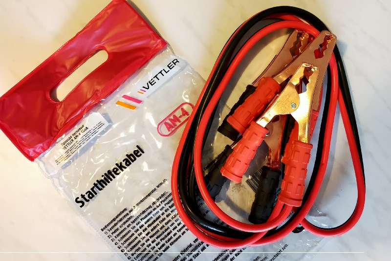

Пусковые провода VETTLER
Длина, м – 2,5
Раскрыв губок «крокодилов», мм – 25
Усилие сжатия «крокодилов», кГ – 3,9-4,0
Максимальный ток, А – 180
Падение напряжения, В – 3,8
Температура нагрева, Град – 68
Cтрана-производитель – Китай
Этот комплект снабжен массивными «крокодилами» с наибольшим (среди прочих участников теста) усилием сжатия. На этом достоинства проводов заканчиваются. После контрольного подключения к аккумулятору и нагрузке они стали быстро греться, а их оплетка – плавиться. Максимальный ток, который смогли пропустить провода VETTLER, не достиг и половины от заявленного значения. Использовать этот комплект для аварийного прикуривания двигателя зимой, когда стартерные токи достигают 300 А и более, может быть опасным. В числе минусов – самый малый размер раскрыва «крокодилов».
