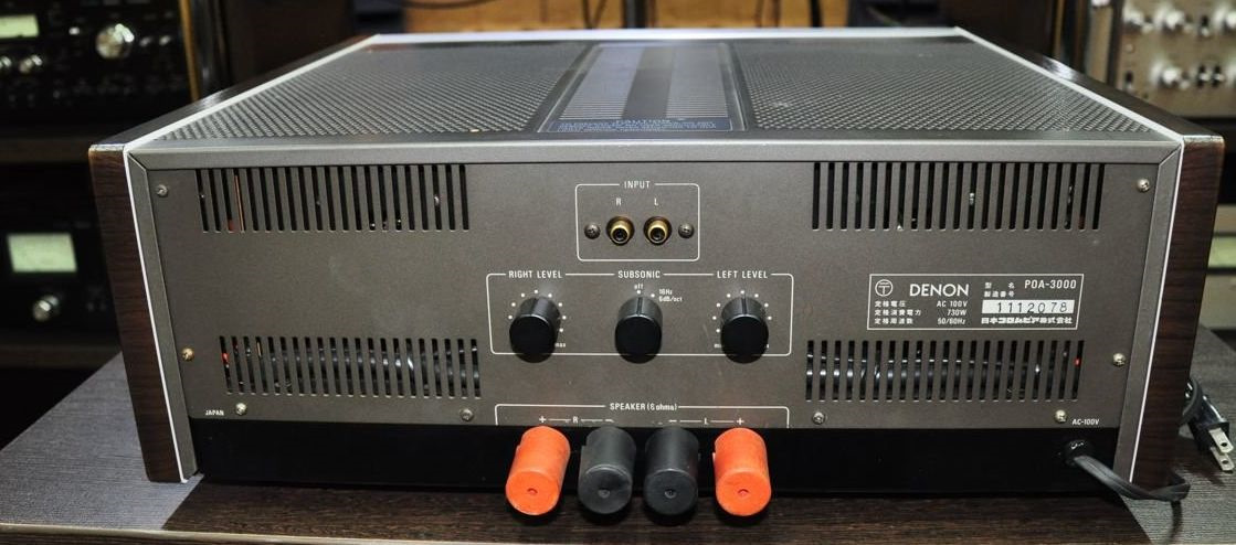

Вот и добрались до первой по хронологии выдающейся модели Denon.
6'000 DM / 350'000 Yen 1979-84 34kg 1300W 180W@8 Ohm/0,003% Df = 200 1Hz — 350kHz.
Весьма выдающиеся характеристики. Как и цена.

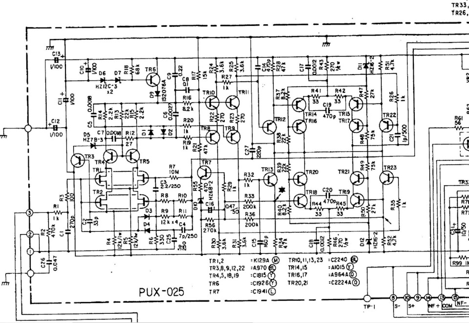

Тут мы видим двойной дифференциальный вход на jFET, уже знакомый нам по Denon PMA-950 / 970 (1980 и 1981 годы соответственно, т.е. схема из 3000ка перекочевала в 950/970). Насколько я понимаю, вторая пара jFET используется для "Direct (DC) Servo". В 3000 входной дифкаскад закаскожен, в 950/970 — нет.
Далее сигнал идёт на линеаризованный ОЭ (TR8, TR9 / R22, R23), работающий на R30, R31 без каскодов — довольно странное решение, если схема озабочена ПСНом. И через трансляторы тока TR10, TR11
— на R24, R25. То есть получается 4 копии сигнала (с R24, R25, R30, R31). В лампах такой прием называется ФИРН — Фазо Инвертор с Распределенной Нагрузкой.
Далее — через повторители TR12, TR22 сверху и TR13, TR23 снизу, сигнал идёт на дифференциальный закаскоженный квадрополь (раньше я себе такого краснокнижного животного и представить то не мог) TR14 / TR15 / TR18 / TR19 (2 диффпары), TR16 / TR17 / TR20 / TR21 (каскоды).
Зы … коллекторы TR16 и TR20 подключены к земле, сигнал берется только с TR17 / TR21. То есть ОДИН, даже не дифференциальный! Зачем тогда ТАКОЙ огород было городить? Чтобы все, кто схемы изучают, поахали?
Теоретически, таким образом может улучшаться PSRR (Power Supply Reduction Ratio) — коэф. подавления помех по питанию.
Далее сигнал, обойдя схему Real Bias сверху (почти вся центральная часть второй части схемы), через резисторы R110 / R111 раскачивает уже известный нам по блок-схеме драйверный каскад на четырёх парах маломощных, но высокочастотных транзисторов.

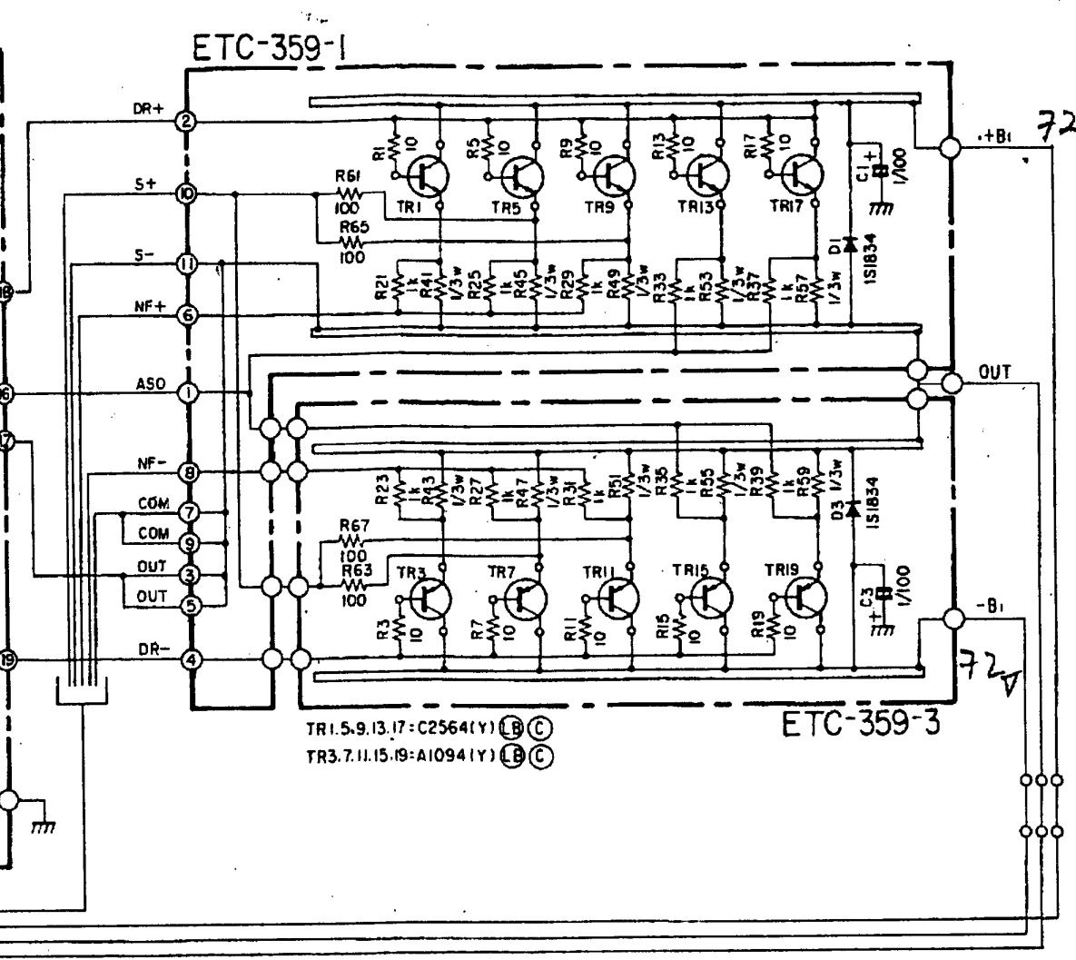

Тот, в свою очередь, раскачивает 5 пар выходных транзисторов.
Вроде бы кажется, всё? Самая простая часть? Закончили?
Хе … . НЕ ТУТ ТО БЫЛО! Странности только начинаются!
1. Под эмиттеры выходных ранзисторов подсунуты резисторы ажник в 1 Ом (!). Тогда как общепринято использовать резисторы примерно в 5 раз меньшего номинала (0,18 — 0,22 Ом). Так, конечно, и транзисторам проще, и ток покоя проще поддерживать, но и выходное сопротивление усилителя растет.
2. С эмиттеров двух пар транзисторов (самых правых) берется сигнал на управление защитой от перегрузки (сигнал AS0, схема защиты на TR51, TR52, TR53, TR54 на части 2).
3. С эмиттеров трёх левых пар выходников берется сигнал для Real Bias (NF+, NF-)
4. С двух пар еще берется сигнал S+, a S- и COM берутся с выходной шины.
Как работает Real Bias, разбираться не буду: не в моих это силах. Согласно сказаниям, он не просто должен следить за тем, чтобы ток покоя никогда не обнулялся, и транзисторы не уходили в отсечку, а как-то должен упреждающим образом взаимодействовать с сигналом. Но как туда поступает сигнал не с ОС, я не вижу.

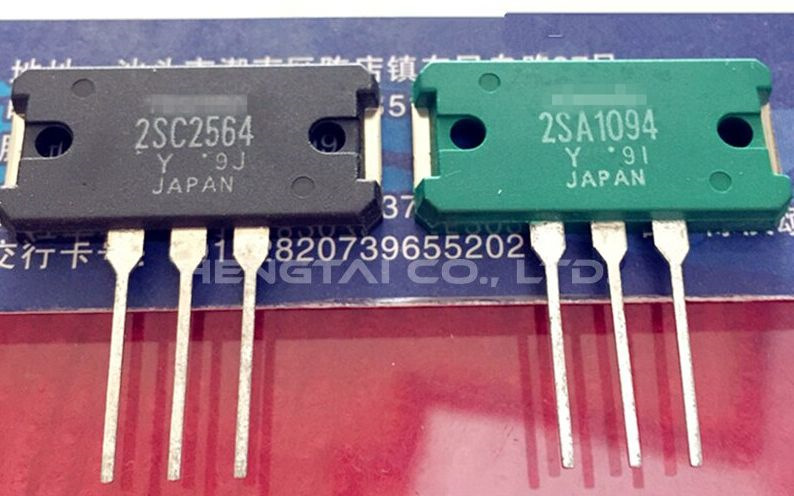

А! Да! Забыл про мою любимую тему: выходные транзисторы.
Тут используются почти МТ-200 (таких корпусов еще не было зарегистрировано) ОЧЕНЬ ВЫСОКОЧАСТОТНЫЕ 2SA1094 / 2SC2564: 140V 12A 120W 70MHz (!) hfe = 30.240.

А в чем заключается проблема с поиском транзисторов? Их нет? Или модель не известна?
Их нет
Какие искались?
под рукой сейчас нет, аппарат в другой стране. но одну пару транзисторов мне помогал купить lexx69, пришли по итогу не совсем те что нужны, по размеру меньше а номинал тот что нужен.
По сколько они стОят?
Теоретически, могут быть меньшего размера, если другого производителя.
Надо размер кристалла смотреть.
Вообще, транзисторы ключевые — в них не должно быть дефицита.
Под 100$ за пару
М-да … тогда предложение расфигачить их молотком, чтобы посмотреть на кристалл, наверное, не найдет поддержки :-).

Если вылетят всякие диффпары/четверки — то да. А выходники почти всегда можно 2SC2922 / 2SA1216 от Sanken ставить. Да, они 50МГц, но с 70 разница не великая. И возможно, в условиях данного усилка и лучше будут. Родные всё таки на меньший ток/мощность.
