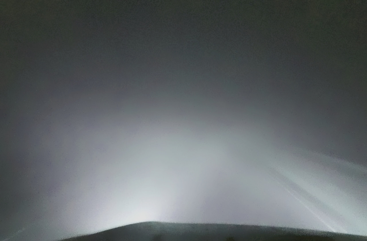

Дано: "Часть 2. Беспощадная физика". Яркие лампы "стильного" холодного света, светящие вперед, а не вниз.
Найти: Изображение из кабины.
Ответ:
Ну, очевидно же, что при такой прекрасной видимости, заметить перебегающего дорогу пешехода или большую яму совсем не сложно, что позволяет держать скорость гораздо большую, чем обычно. "Я проверял! Никого не слепит! Даже меня самого!" Да-да, я так и подумал.
