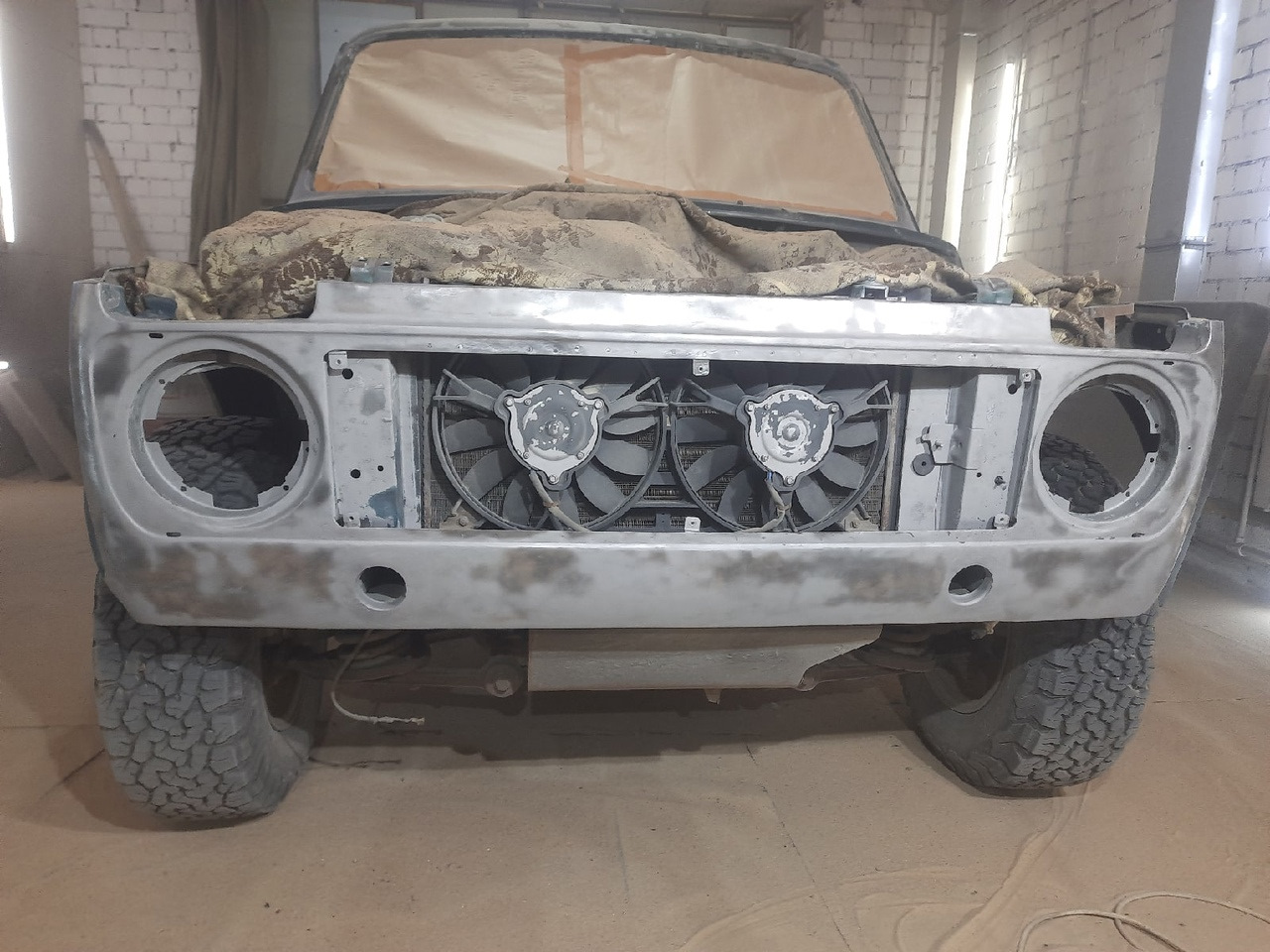

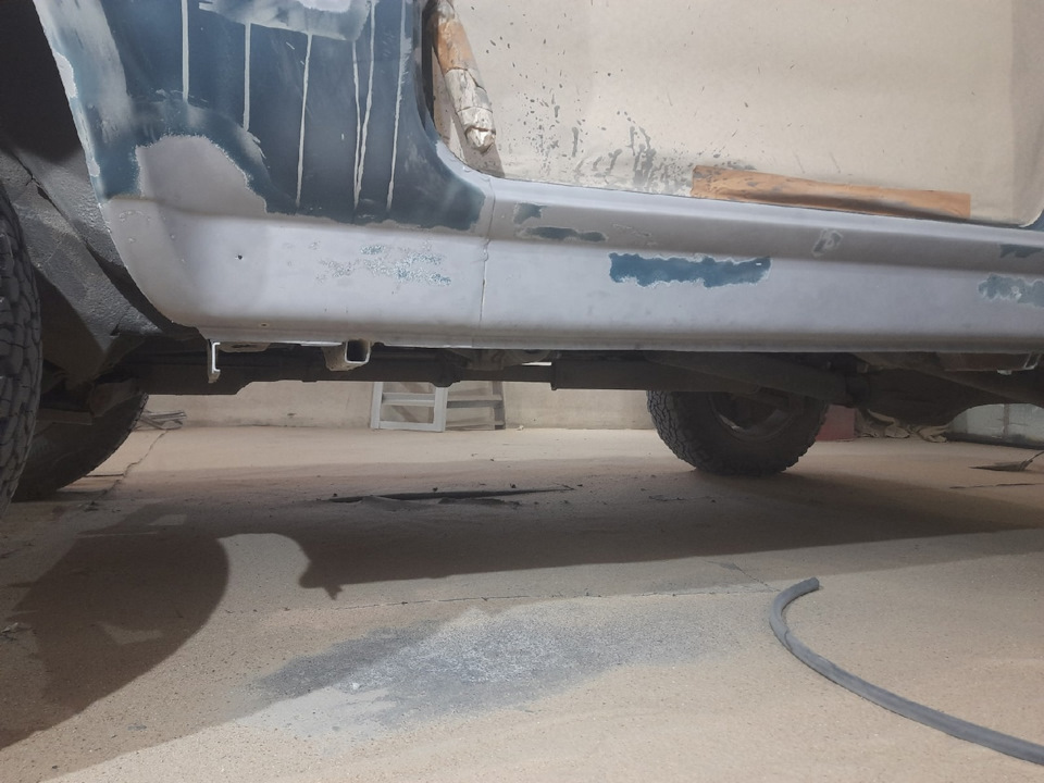

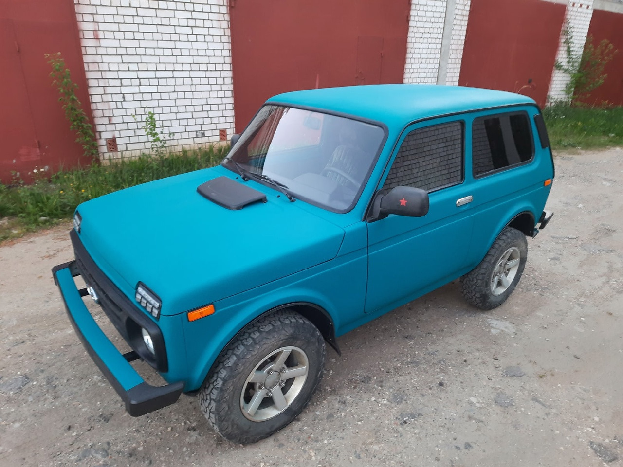

Всем драйвовым доброго времени суток. Очередным автомобилем, за покраску которого взялись, стала Нива. Ничего нового не увидели на ней, все типичные и родовые болячки и проблемы кузова налицо. Как обычно полный разбор кузова для прокраса всех труднодоступных мест, снятие всех навесных элементов. В ходе работы с данным авто пескоструйной обработкой убраны все имеющиеся очаги коррозии. Покрашена в защитное покрытие Раптор. На покраску данного авто ушло ровно 12 бутылок, красилась с дверными проемами и торцевыми частями всех навесных элементов. При сборке все скрытые полости кузова обработаны антикоррозионными составами. Также при сборке убраны хромированные окантовки окон дверей и окон второго ряда, вместо стоковых уплотнителей установлены новые, без хрома. Ну и по традиции фото. Ни гвоздя, ни жезла, драйвовые, полного бака горючки и удачи на дорогах! Всем спасибо!

Всё трудолюбиво и красиво 👍, может и на долго, у меня таких машин побывало много, одну даже бросил где-то в Пеновском р-не, всё равно гниют, хоть как их не крась. Буду Вас иметь в виду.👋
Спасибо)
