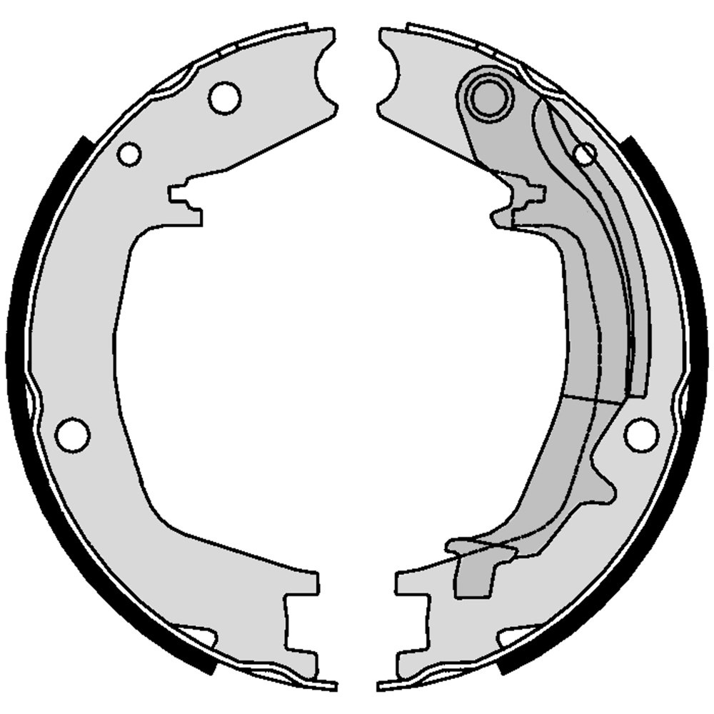

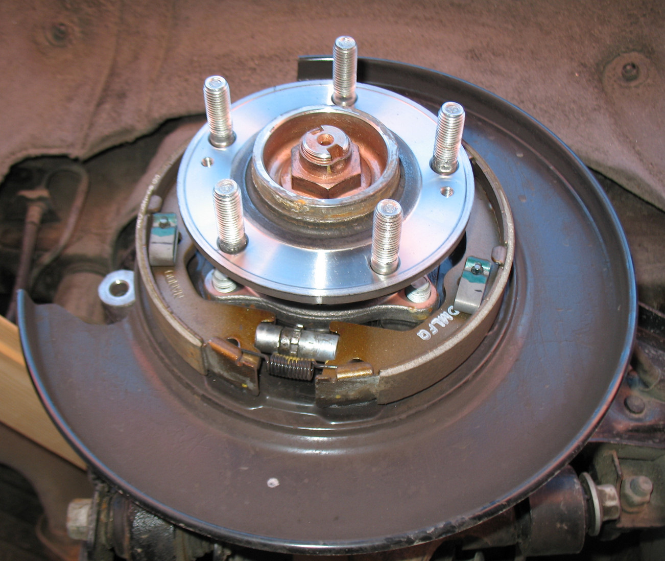

Напрасно ты так про корейцев. Вот тормозной механизм стояночного тормоза Санта Фе.
И, кстати, внутренний диаметр тормозных дисков совпадает с нашим. Мне кажется этот механизм подойдёт нам с меньшими доработками.
Извини меня. Ладно поизучаю
Я бы занялся, но в моём "мегаполисе" нет авторазборок. А покупать новый финансово не выгодно.

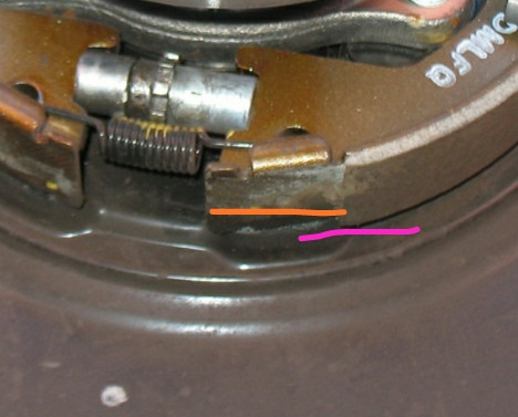

Нелинейные направляющие колодок. С этим будет гемор при установке
Что значит нелинейные, объясни.
Оранжевое это направляющее. А фиолетовое это колодка . А должно быть все ровно! Поэтому нелинейный
