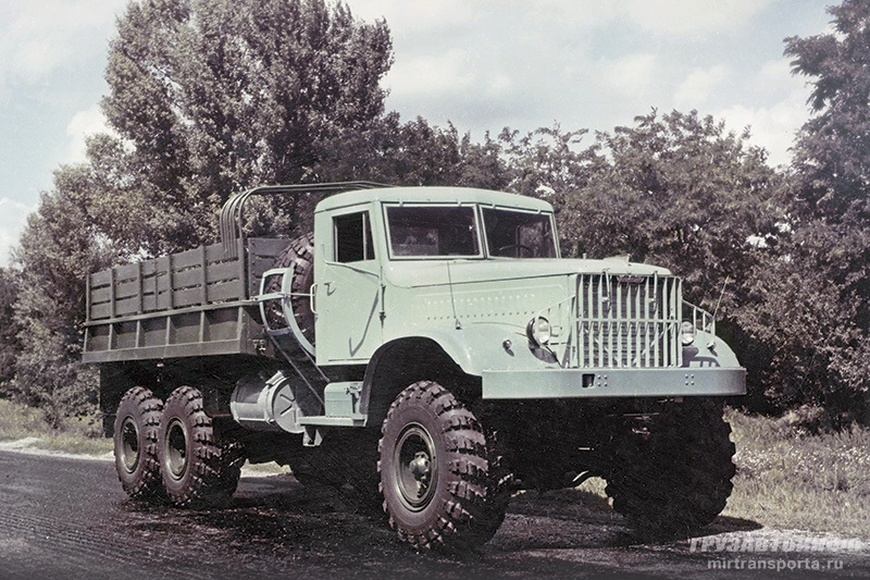

Необходимость замены довольно удачной для своего времени, но постепенно перестающей отвечать ряду требований модели КрАЗ-214Б назрела уже к середине 1960-х гг. К 1967 г. к серийному выпуску нового тяжелого полноприводного трехосного КрАЗа все было готово. Какие же изменения были внесены в конструкцию?
Самым заметным внешним отличием стали лишь новые широкопрофильные шины. Однако большинство изменений было скрыто внутри. На смену двухтактному шестицилиндровому рядному дизелю пришел V-образный четырехтактный восьмицилиндровый двигатель ЯМЗ-238. Новый мотор был мощнее и экономичнее.
Вот лишь некоторые данные — максимальная скорость выросла с 55 до 70 км/час, а расход топлива упал со 120 до 70 л/100 км. Кроме этого, при сравнительно одинаковой снаряженной массе грузоподъемность КрАЗ-255Б была увеличена на полтонны.
Возросли и параметры проходимости. Главную роль здесь сыграли те самые «лапти», давшие грузовику прозвище, — широкопрофильные шины переменного давления модели ВИ-3 размерностью 1300х530–533. Именно благодаря специфическому внешнему виду этих шин внедорожник КрАЗ-255Б и вошел в историю под именем «Лаптежник».
Но на одной лишь ширине резины и рисунке протектора «колесные инновации» не закончились. На 255-й модели впервые в истории автомобилей КрАЗ была применена централизованная система регулирования давления в шинах, управляемая с рабочего места водителя. При необходимости, например, при движении по снегу и другим слабонесущим грунтам, водитель мог в течение нескольких минут снизить давление в шинах — с 3,8 до 1,0 атм. При снижении давления шины на опорную поверхность пятно контакта увеличивалось почти на 70%. В результате удельное давление колеса на грунт уменьшалось, а проходимость автомобиля увеличивалась. Собственно, в этом и есть смысл системы централизованного регулирования давления.

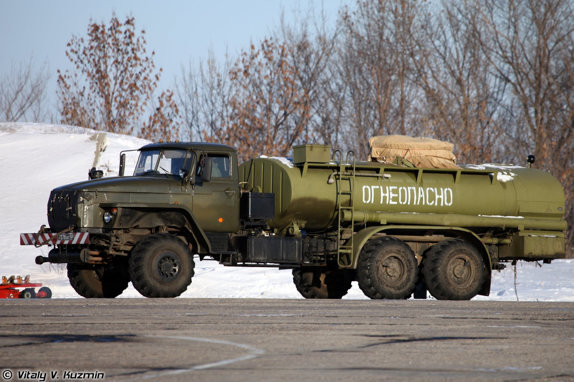

Как на счёт удлинённых Уралов 4320-0911?
Прошлым летом увидел два таких, но бортовых, и опупел от того, что почти в два раза длиннее нашего 131-ого Зила и в полтора раза здоровее, на широких арочных колёсах.
