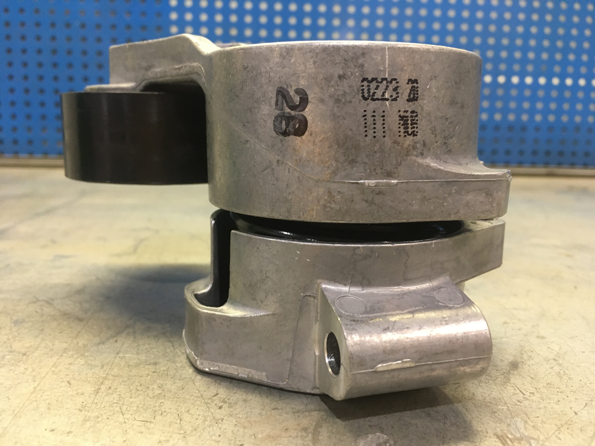

Натяжитель ремня:
DAYCO APV2677
SNR GA35812
INA 534030810
На всех натяжителях спилены номера и логотип Ford.
На всех натяжителях ролик INA F550453 как и на оригинальном.

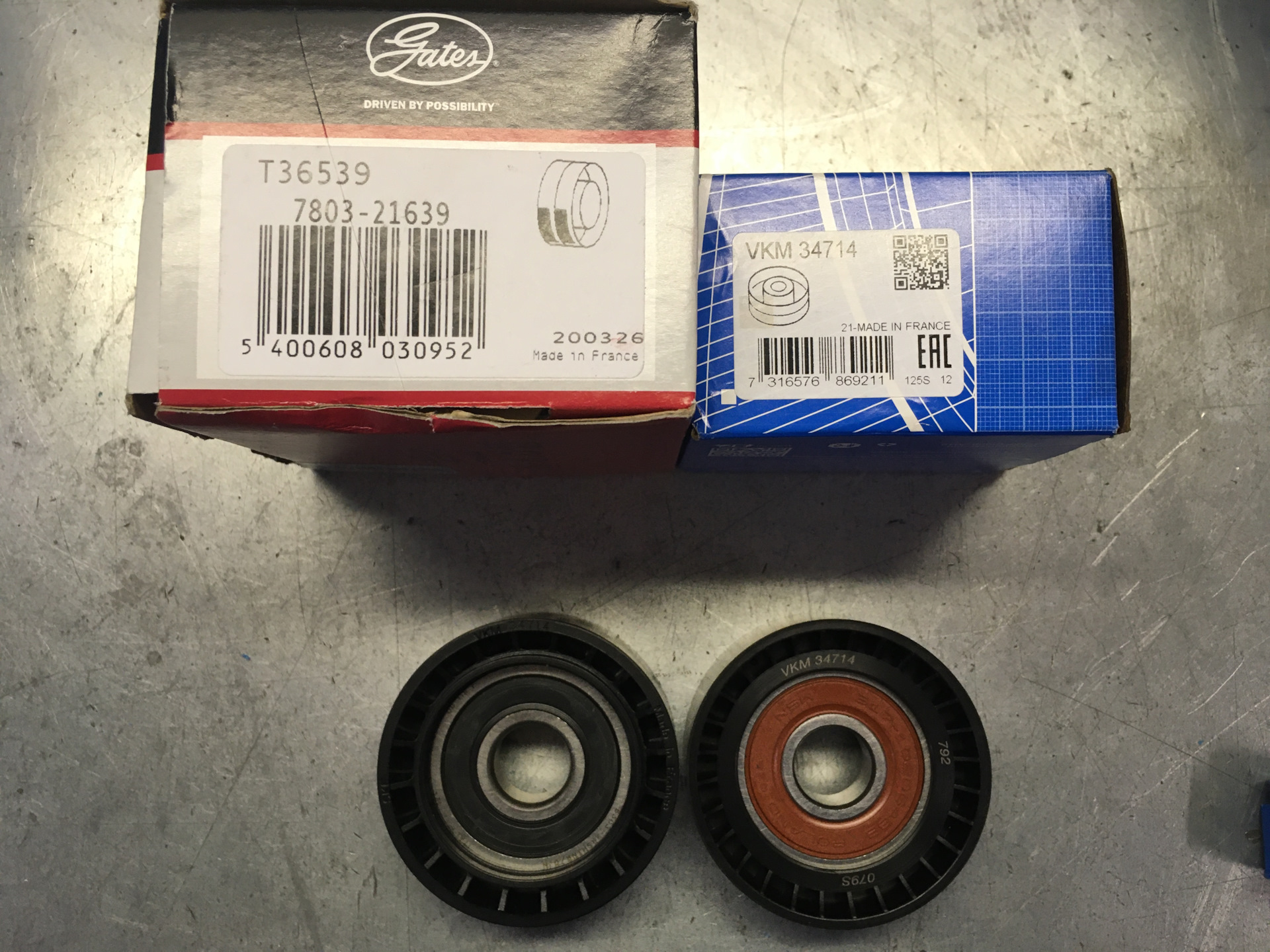

Ролик ручейковый:
SKF VKM34701(подшипники SKF и NSK)
Ролики паразитные:
SNR GA35270
SKF VKM34714
INA 532047010
F558663

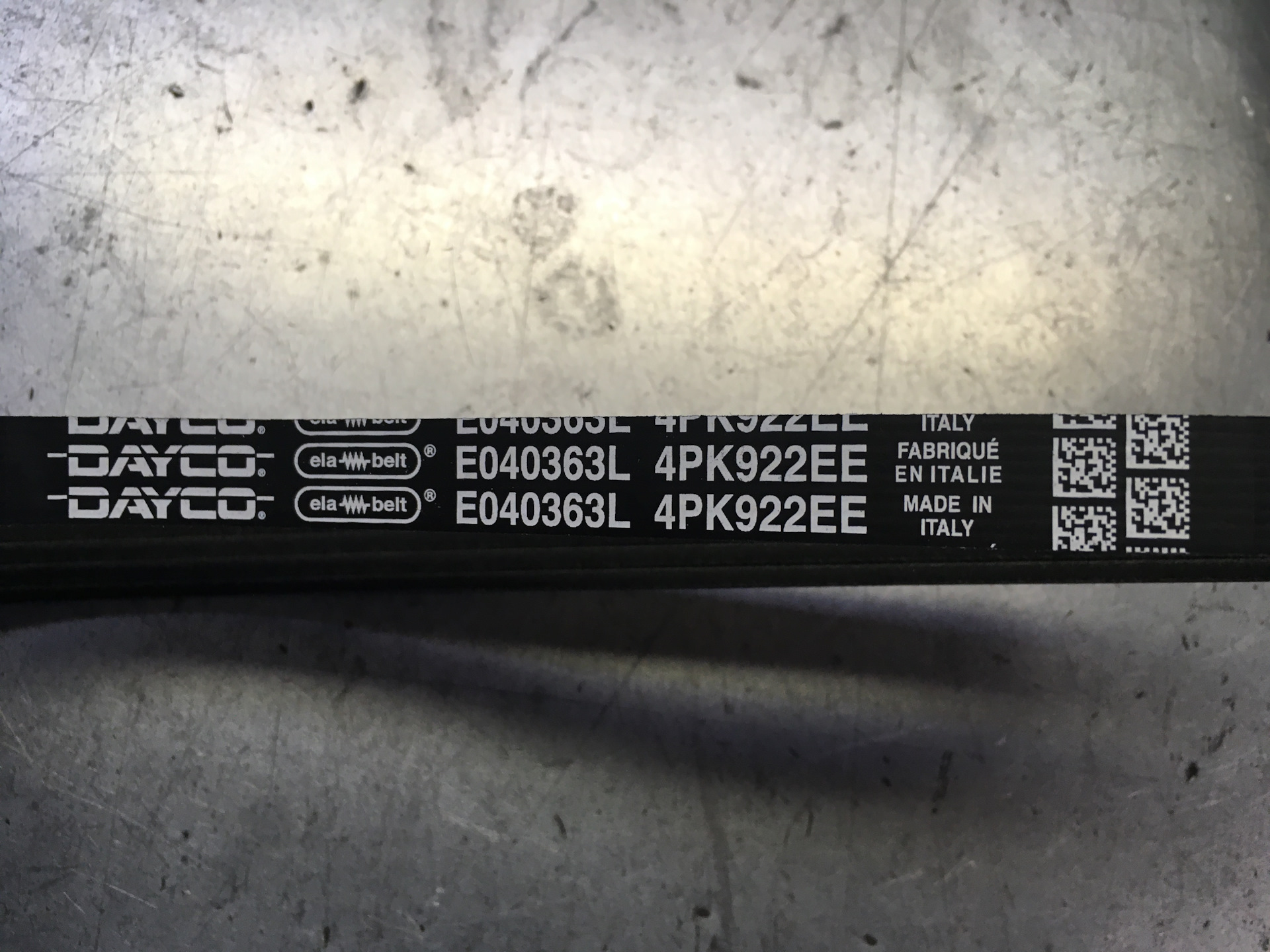

Ремни:
Gates 6PK1685
DAYCO 4PK922EE (ELAST!)

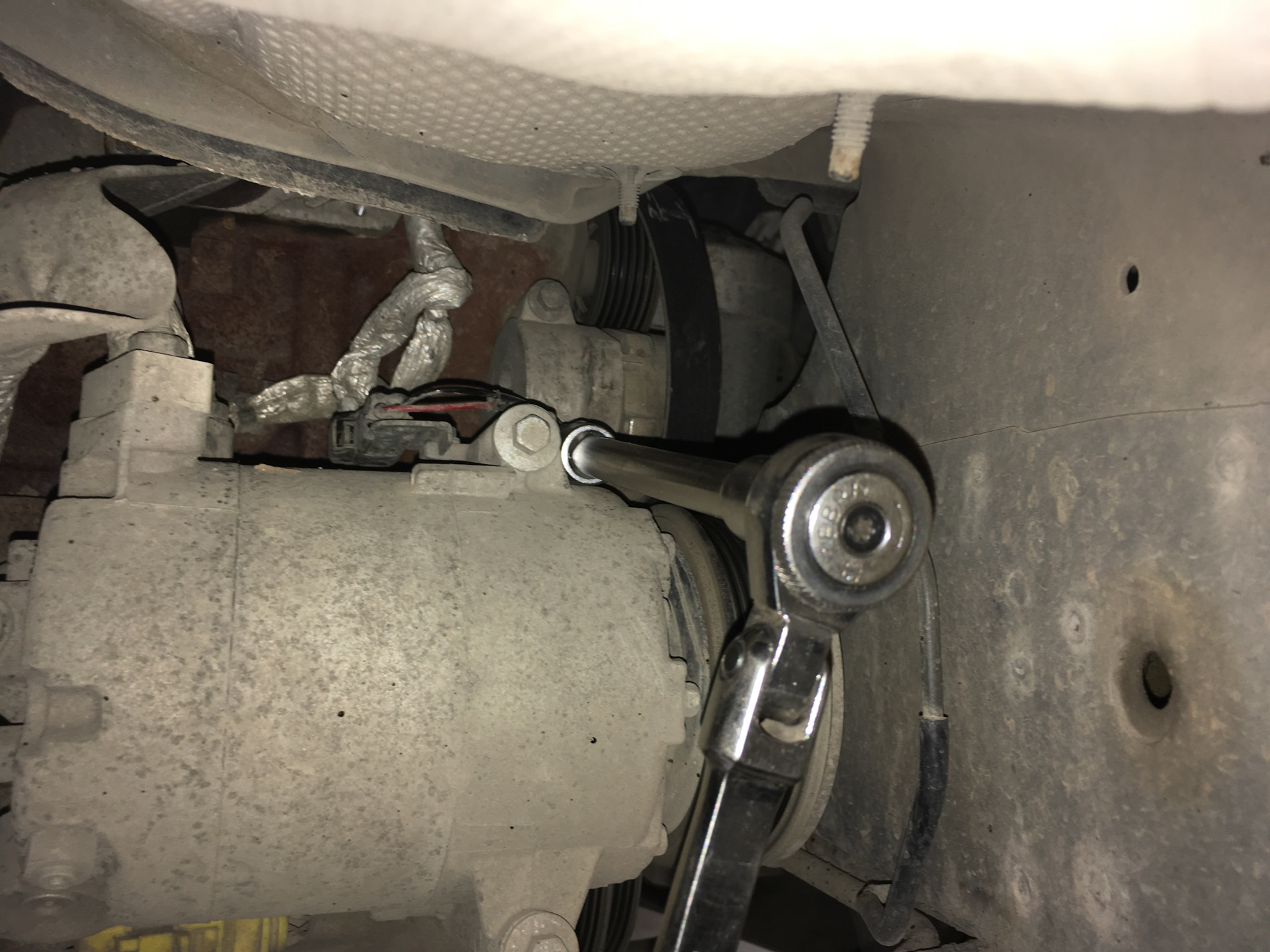

Ключ для натяжителя. JTC-1603
Ремень генератора не снять без снятия натяжителя.
Крепление натяжителя два болтика на 10.
Головка и карданчик под квадрат 3/8.
Перед установкой натяжителя через него надо продеть ремень.
Ремень гур при установке можно порвать-порезать, желательно использовать приспособления для установки .

И по поводу ремней стараюсь брать все кроме dayco и gates, бош, первые тянуться сильно, гейтс сейчас пошли Турецкие либо Польша, бош Франция два раза были у меня брак, на французах.
Ролики: snr, skf, ина, контитеч. Гэйтс тоже частенько встречал Турция с белой смазкой внутри. Бываю добиваю смазку Mobil Mobilith SHC только номер не помню, у нас на предприятии где я работаю насосы круглый год на ней работают
Мне больше по качеству нравятся ролики INA
Все что на фото ходит хорошо порядка 80-100ткм и более.
В коробочках может лежать все что угодно(
Gates тут походу ещё старой партии, очень давно не видел чтоб был во Франции сделан он, недавно брал комплект на Тойоту хайлендер 3,3 гибрид полный комплект от gates ремень был Америка, а подшипники в роликах были ina

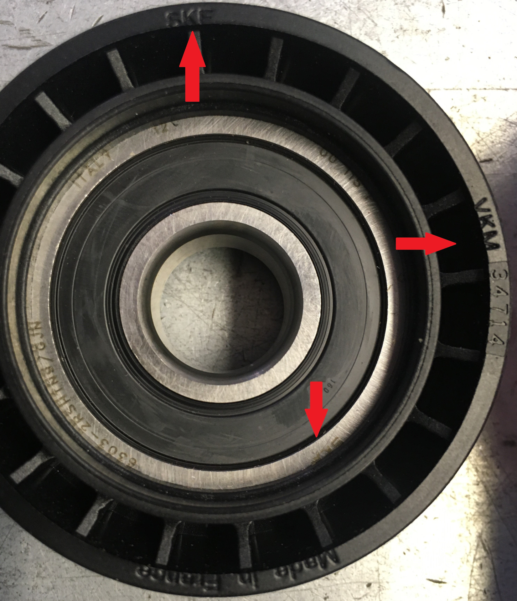

В ролике Gates подшипник SKF в ролике SKF подшипник NSK.
в Gates skf ни разу не встречал) NSK встречал сделано в польше)
GATES T36539 не знаю как он там оказался.
dinafit
Вот и меня также во всех рокиках скф лежали нск
Ещё помогает в местах труднодоступных 8044050W Force, только у меня они разной длины
Такие у меня долго не живут. Все переломал.
я их руками только кручу, в гайковерты не ставлю, пока живые, правада forsage зализало, потом купил force
Да гайковертом на ура отлетают.
nochangeby
У нас их называют полукарданом.
Я эти карданы не люблю, купил себе такие: на 1/2 80541MPB (Force) ещё есть на 3/8 и малыш на 1/4, раньше тоже изолентой тканевой накручивал Yato YT-81501, после купил карданы шарнирные ударные
На 1/2 шарнир у меня есть. На 1/4 и 3/8 все не как не куплю.
