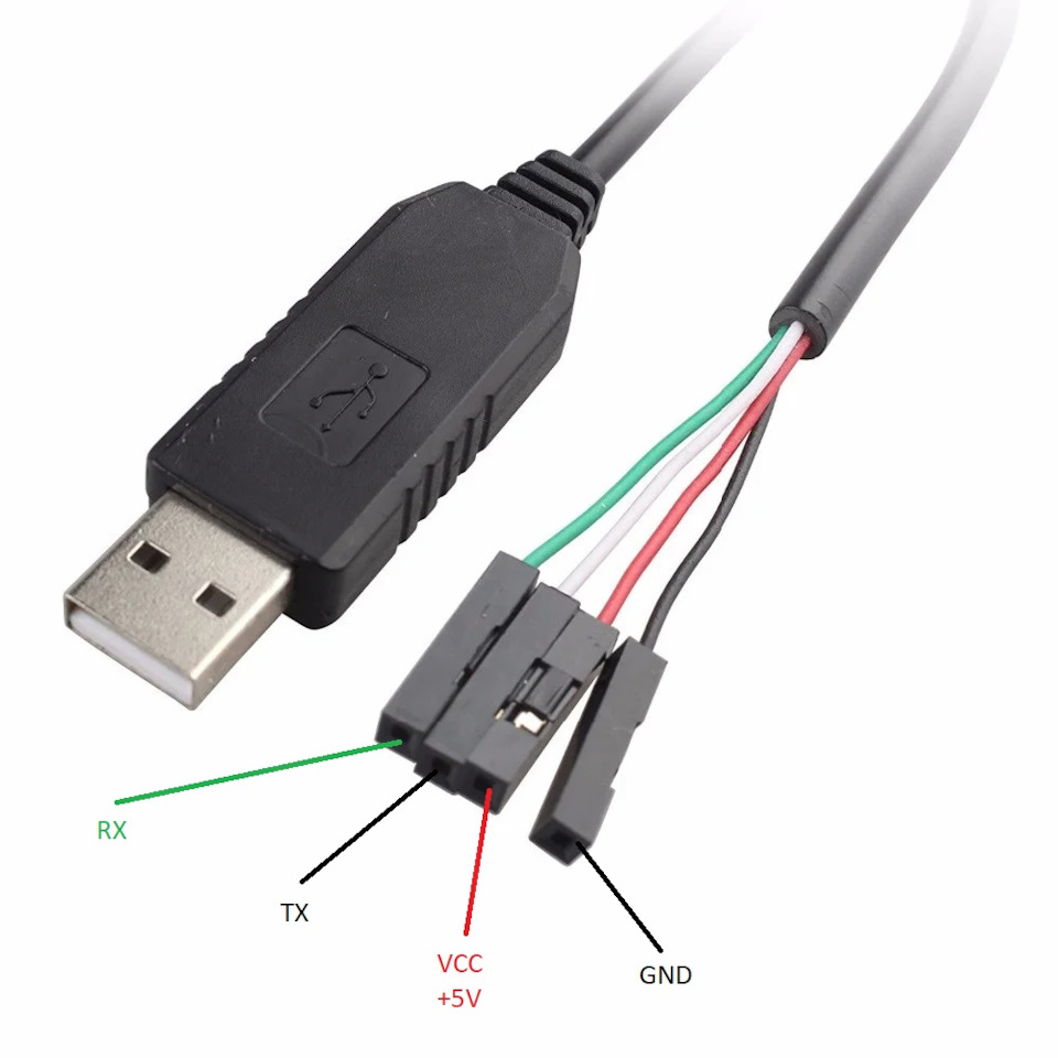

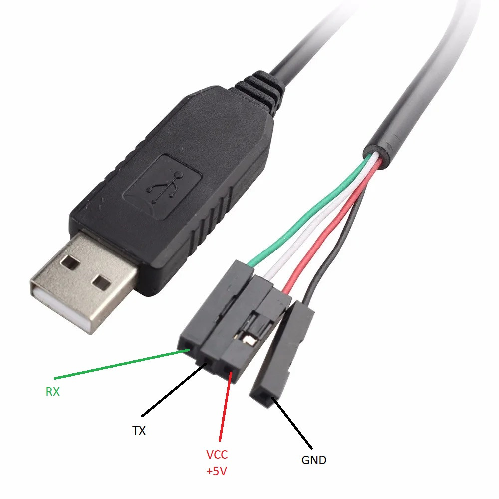

Всем привет! Запись как шпаргалка для себя, но и для общественности! Столкнулся с необходимостью перешить Блютуз, так как по неясным причинам слетела прошивка, сама по себе. Вызов принят, был куплен китайский
USB-TTL PL2303 при его установке важно! Устанавливать драйвера старой версии, иначе работать не будет, *КОД 10* так как правообладатели фиксят китайские копии. но благо со старыми дровами всё работает.
Описание как фиксить тут

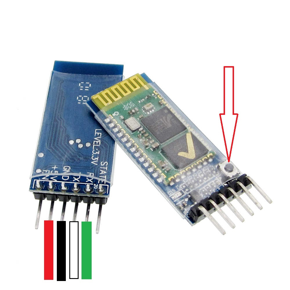

Далее подрубаемся к нашему блютузу. Чтобы войти в режим программирования — при подаче питания на блютуз или при всовывании ттл в усб порт нужно зажать кнопочку, чтобы светодиод на блютузе ГОРЕЛ или медленно моргал. Если этого не сделать то светодиод на платке будет быстро моргать.

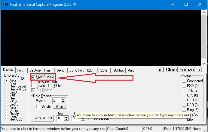

Далее скачиваем Терминалку — RealTerm.
Запускаем, и последовательно:

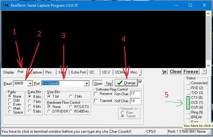

1 шаг — выбираем вкладку Port
2 шаг — выбор скорости обмена — Блютузы HC-05 шьются на скорости 38400 это очень важно, так как при другой скорости — коннекта не будет
3 шаг — Выбор порта. После удачной установки дров, наш PL2303 получит свой номер порта в управлении устройствами. И появится в списке выбора порта терминалки. Выбираем
4 шаг Жмакаем кнопку CHANGE и если вы правильно всё подключили и выбрали то загорятся 3 зеленых индикатора(на картинке под номером 5) В противном случае, если что то сделали криво — загорятся 2 нижних красных Break и\или Error

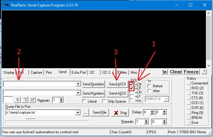

1 — ставим галочки CR и LF
2 — поле ввода команд
3 — кнопка отправки команды

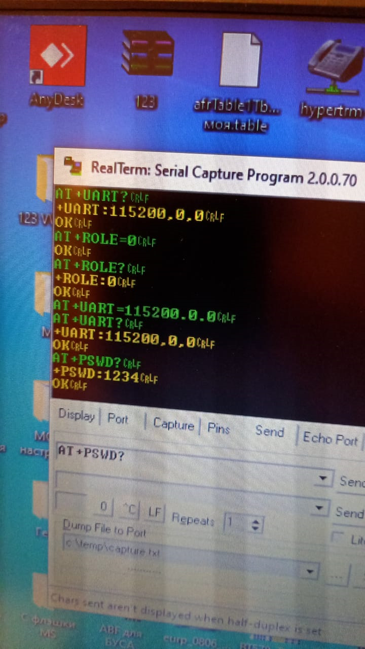

Команды можно тут позырить
и должны получить вот такую красоту
Вот типа того)) Всем успехов!

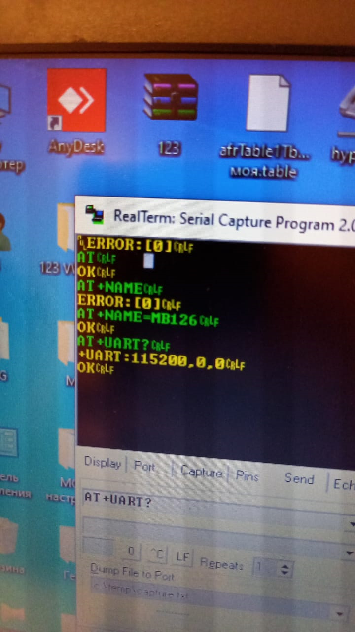

Ещё 3 модуля прислал какой-то из китайцев — не отвечали ни на одну из АТ-команд (кроме AT+NAMEETC) ни на 1й из скоростей — в отличии от предыдущих модулей. Гуголь даже выдал эту ссылку(/b/609116248722127483/), скачал зачем-то даже RealTerm2.0, оказалась — не нужна совсем. Обошлось со старой ардуиной1.8.19. Поэтому китайцу дал ответ —
Hi, how are you.
We've made very right, that gave in feedback only 1 star.
Because in your modules is nonstandard (and very capricious) locked firmware "linvorV1.8".
[Deal] Can't you tell us — in which garbage box you've found such smut?
All our previous similar modules from DIFFERENT shops had only one firmware "HC-06 <creation date>".
Bye [Waving]

И еще момент кнопку надо нажать до подачи питания. Тогда к нему коннектися на 38400
Если зажать и держать после подачи питания то на 9600 :) (режим когда он жрет АТ команды)
