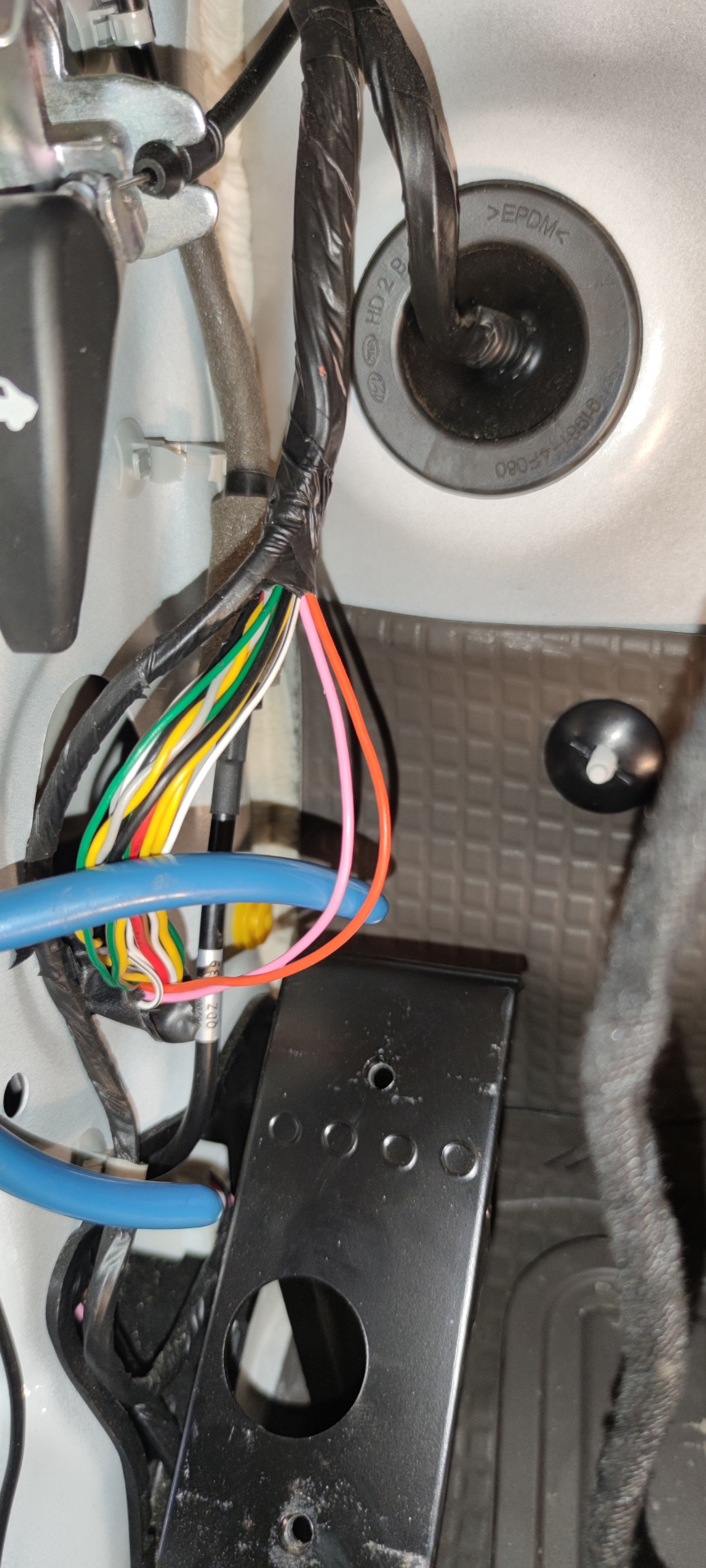

Центральный замок по силе в разрыв(из двери водителя)

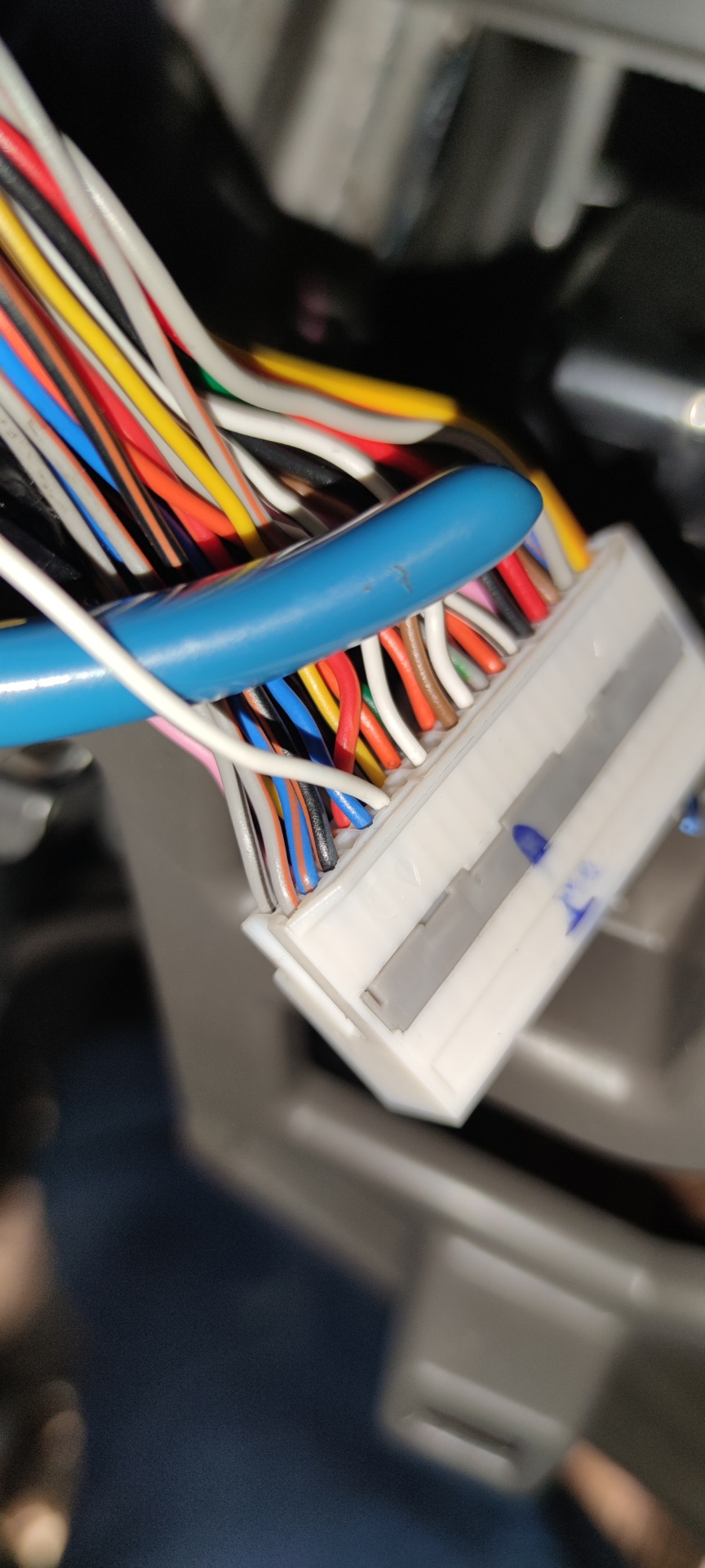

концевик ручника (разъём приборной панели)

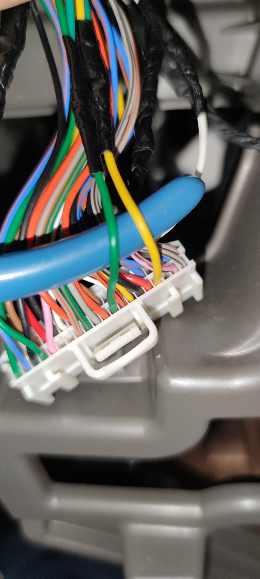

поворотники(разъём приборной панели)

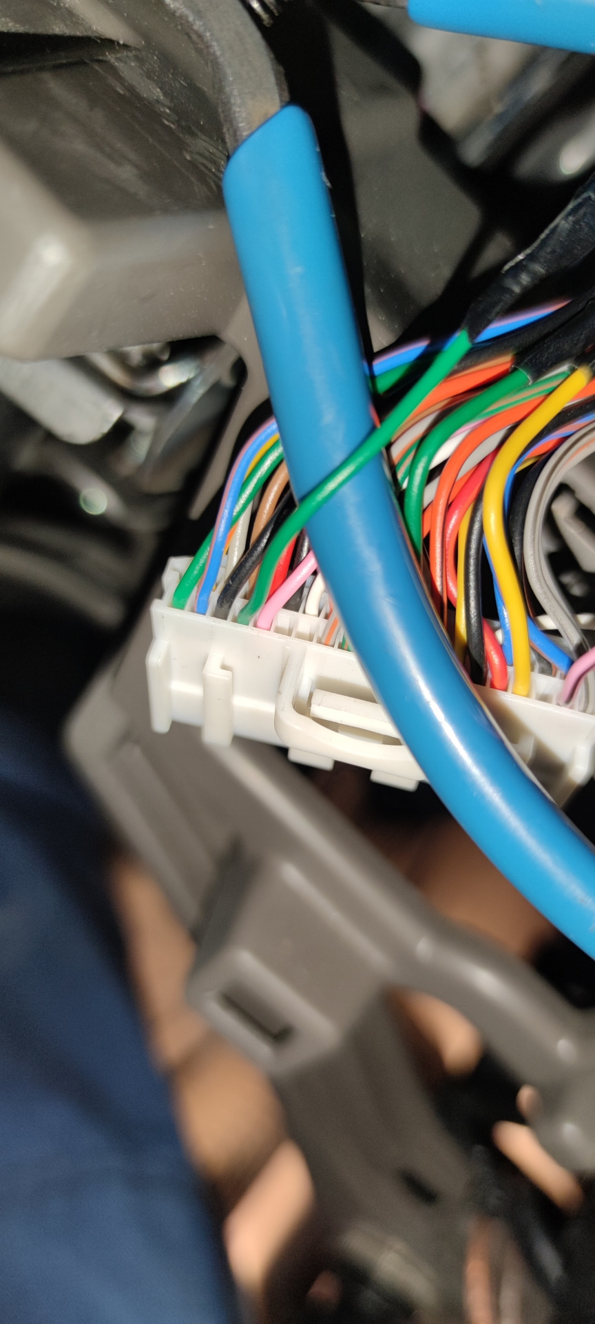

Тахометр(разъём приборной панели)

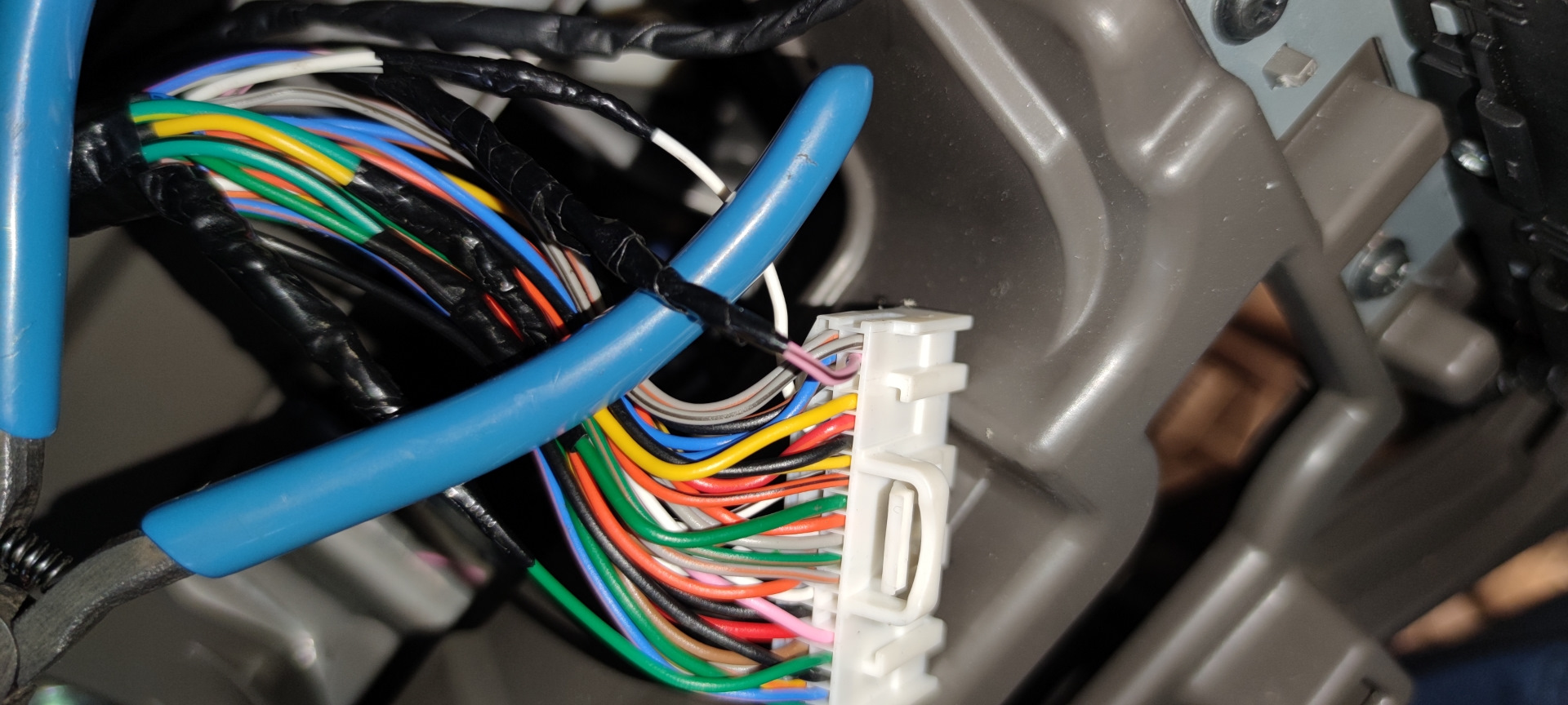

Концевики дверей(разъём приборной панели)Цепи автозапуска подключаются на замке зажигания(иммобилайзер отсутствует)

Центральный замок лучше подключить к блоку предохранителей, сзади белая фишка серы юй и голуб/оранж провода по минусу работают
Тут кому как удобнее ))))
