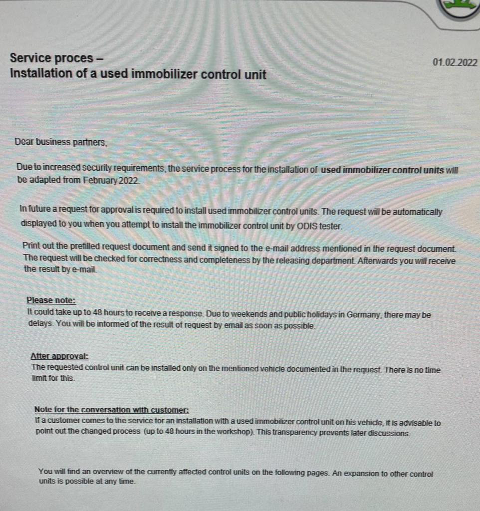

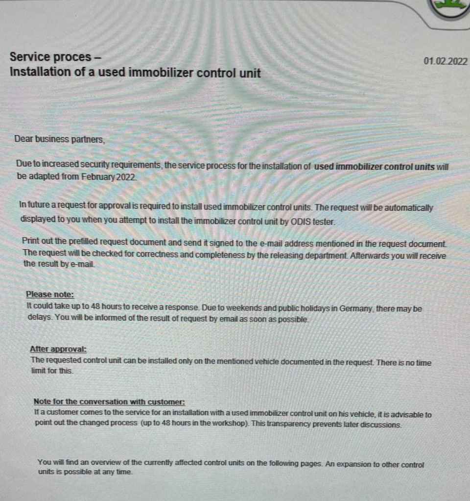

Давно не писал в блог, но тут очередные новости от концерна подъехали. И они невеселые для всех причастных и ретрофиттеров

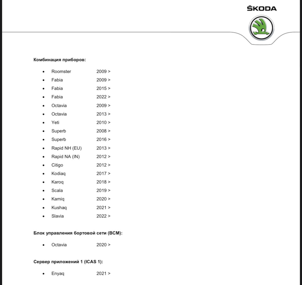

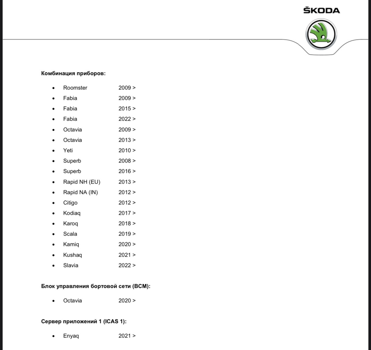

С 01.02.2022 Шкода, вслед за Ауди и ФВ, вводит ограничения на установку и привязку бу блоков, содержащих в себе иммо данные (приборки, коробки передач, блоки elv и так далее)
Учитывайте эту сложность в вашей работе и ретрофит-проектах 😕

Все это не 100% в исключительных случаях думаю будет работать как и VW хоть и письмо есть с ограничениями на неделе без проблем привязались 2 бу приборки
Оформляется запрос и от 0 до 48 часов приходт ответ можно или нет. Если можно, то можно хоть дома самому вязать.
привязали даже после ответа нельзя
Если нельзя, то в онлайн программировании появляется сообщение fazit error и досвидос. Могли привязать только если панели поддерживается приборами и электрик их имеет

Ну так возможно одобрили, но не уложили в срок. Кто их знает…
ну да поэтому я говорю что не 100% нельзя
Каждый случай же не будешь проверять. Да и в любом случае это усложняет жизнь клиенту и исполнителю

На какое поколение распространяется?
В доке без уточнения — immobilizer control units
Mihnuk
На все, но так как уже все делается и так, то страдает mqb от 16 года

это теперь и с всм геморой будет при замене?
Бушный — да
Student112
Смотри уточнение. С BCM вроде все ок
Всм все-таки можно поменять на б/у если вдруг что?
Можно
