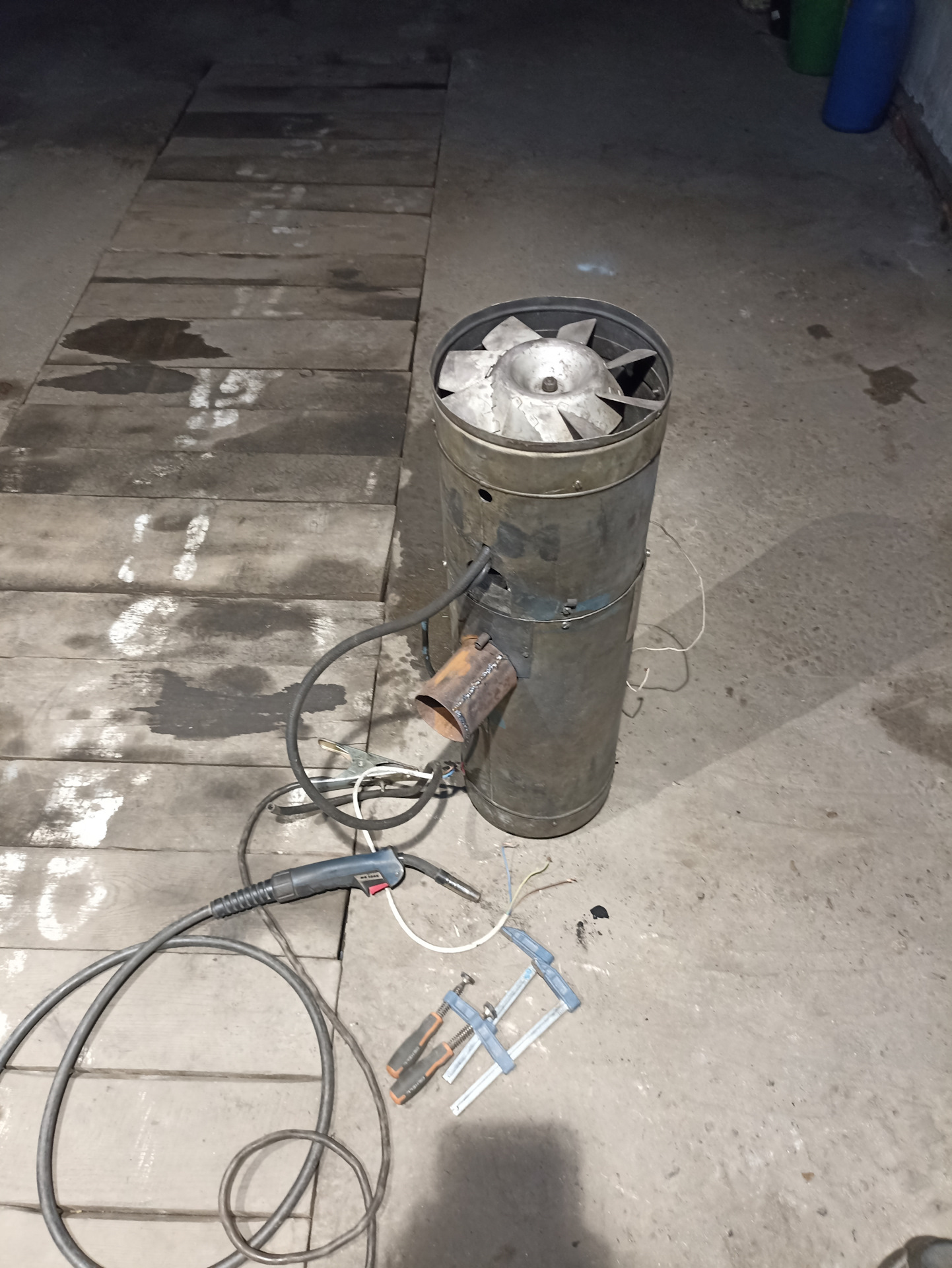

Так как отверстие под свечу розжига я так и не придумал, чем заткнуть (там какая-то хитро#опая резьба) то на первое время решил для этих целей приварить контргайку на 1/2 дюйма и временно глушить после розжига подходящим фитингом. Ну и сделать накладку из кусочка нержавейки — уже совсем тривиальная задача.
Приступим.
Снимаем кожух теплообменника.
Далее возвращаем кожух на место. Попутно делаем накладку — заглушку.
Ну и делаем патрубок дымохода. Подходящей по диаметру трубы я так и не нашёл. Пришлось гнуть из листового металла.
Ну и на сегодня пока все. Продолжение следует.

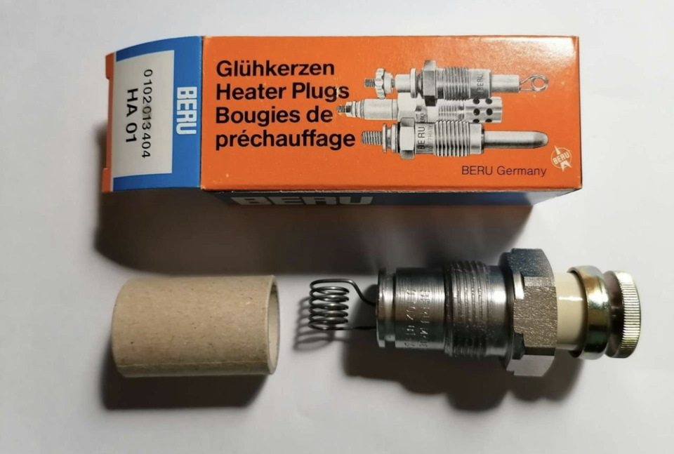

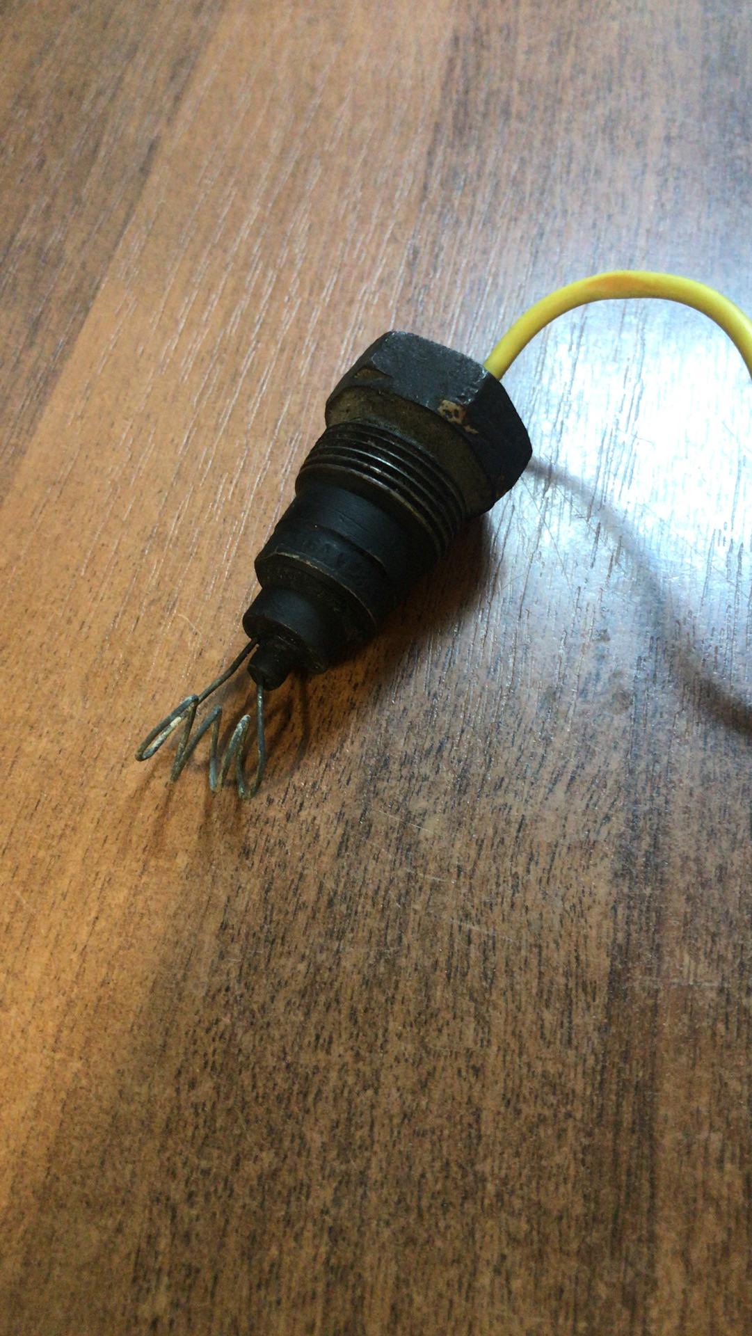

Мне по всей вероятности тоже не родная досталась, но что имеем то имеем. Спираль из нихрома 0.9 намотал на ручке. Резистор на моторе прикручен. По заводу свеча на 6в. Резистором гасится. В общем сам пока тоже разбираюсь потихоньку 🤷♂️
Думаю все таки над самопальный вариантом свечи . Первое время — горелочкой
Я пробовал. Ппц как неудобно. Очень тяжело разжигается. В итоге пришел к тому что реанимировать свечу будет намного эффективней
Свечу буду делать самопальную. А пока горелочкой.

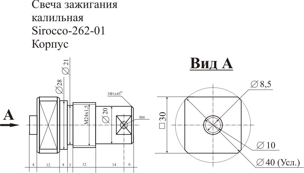

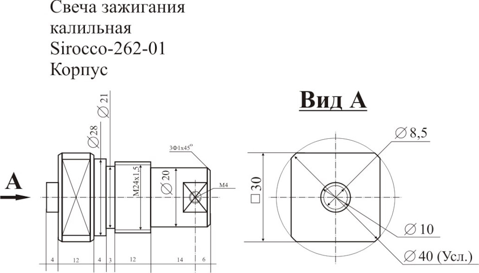

А это если есть Токарь знакомый

Свечу лучше восстановить, она переодически попадается на просторах авито. Стоит не дорого
