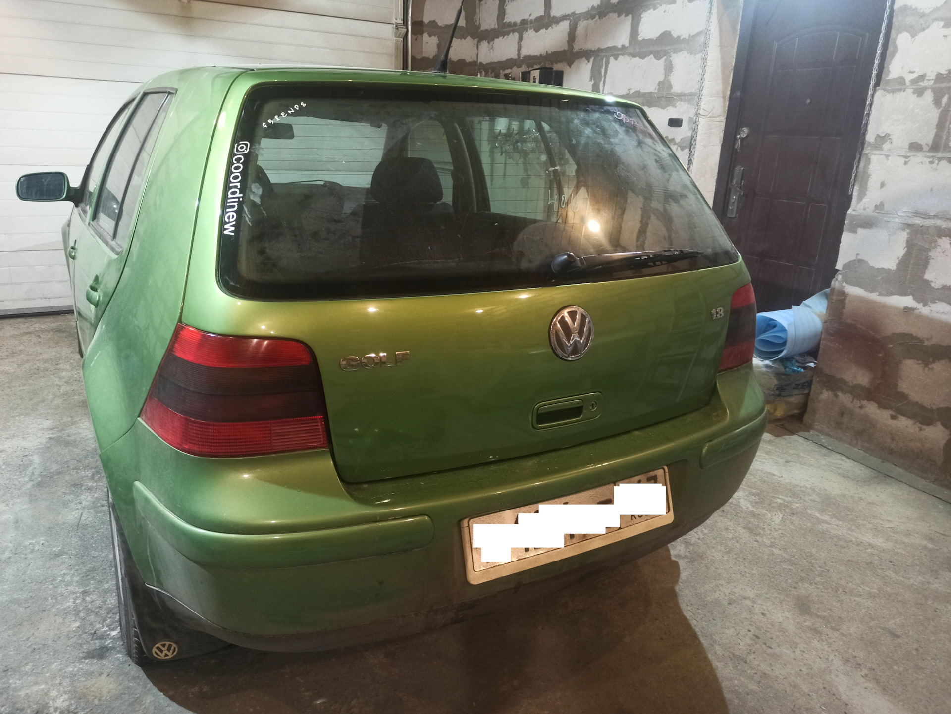

Всем привет друзья.
Первая машина у меня в ремонте в этом году.
И это гольф 4.
На мой субъективный взгляд это один из последних настоящих фольксвагенов сделанных инженерами для людей.
Очень популярная машина в СНГ, за счет очень бюджетного обслуживания и такой же бюджетной стоимости самой машины.
Относительно живые экземпляры стоят 250-350 тысяч рублей, что для нынешнего рынка просто копейки.
И так наш пациент в цвете cosmic green

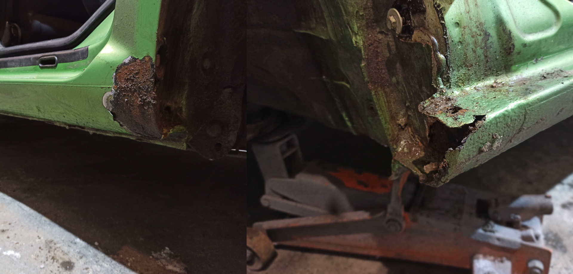

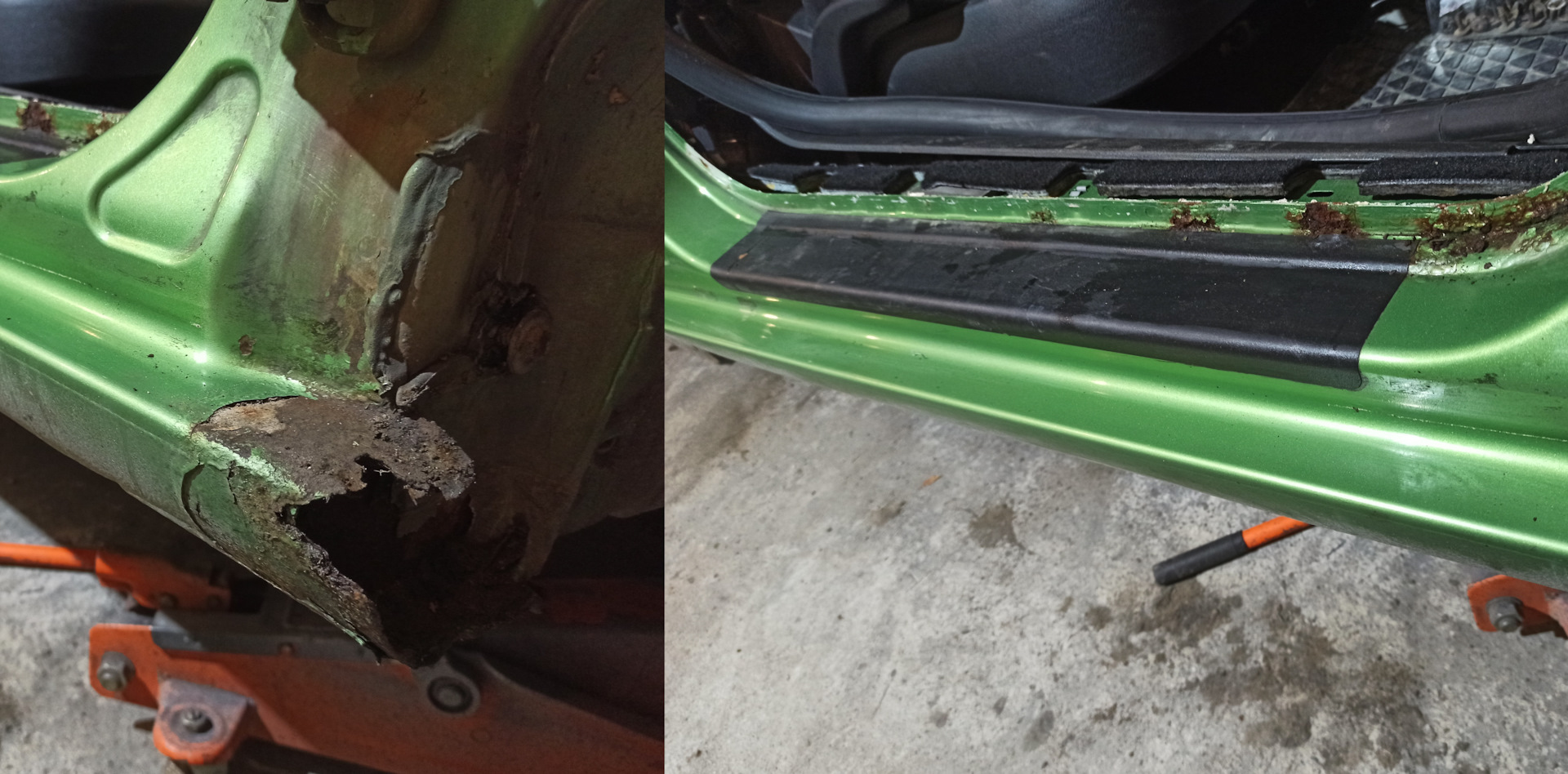

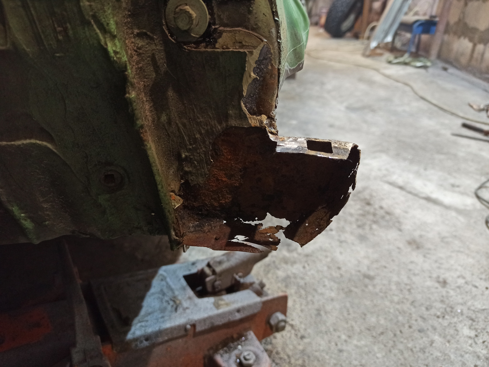

Проблемы у него вполне классические для четвертого гольфа.

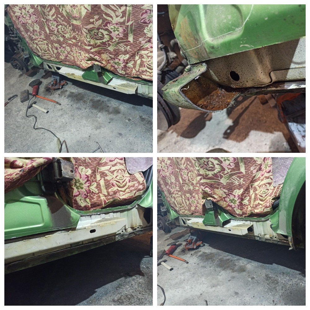

А именно места стыка переднего крыла с порогом и задние окончания порогов.

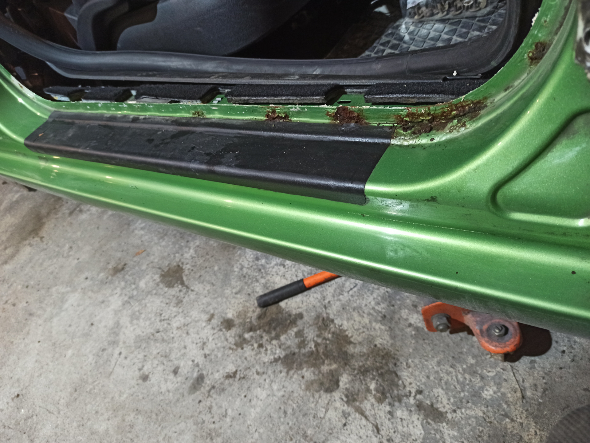

Под уплотнительной резинкой дверного проёма тоже есть очаги коррозии.
Поэтому пороги буду менять полностью, что-бы вырезать весь кариес.

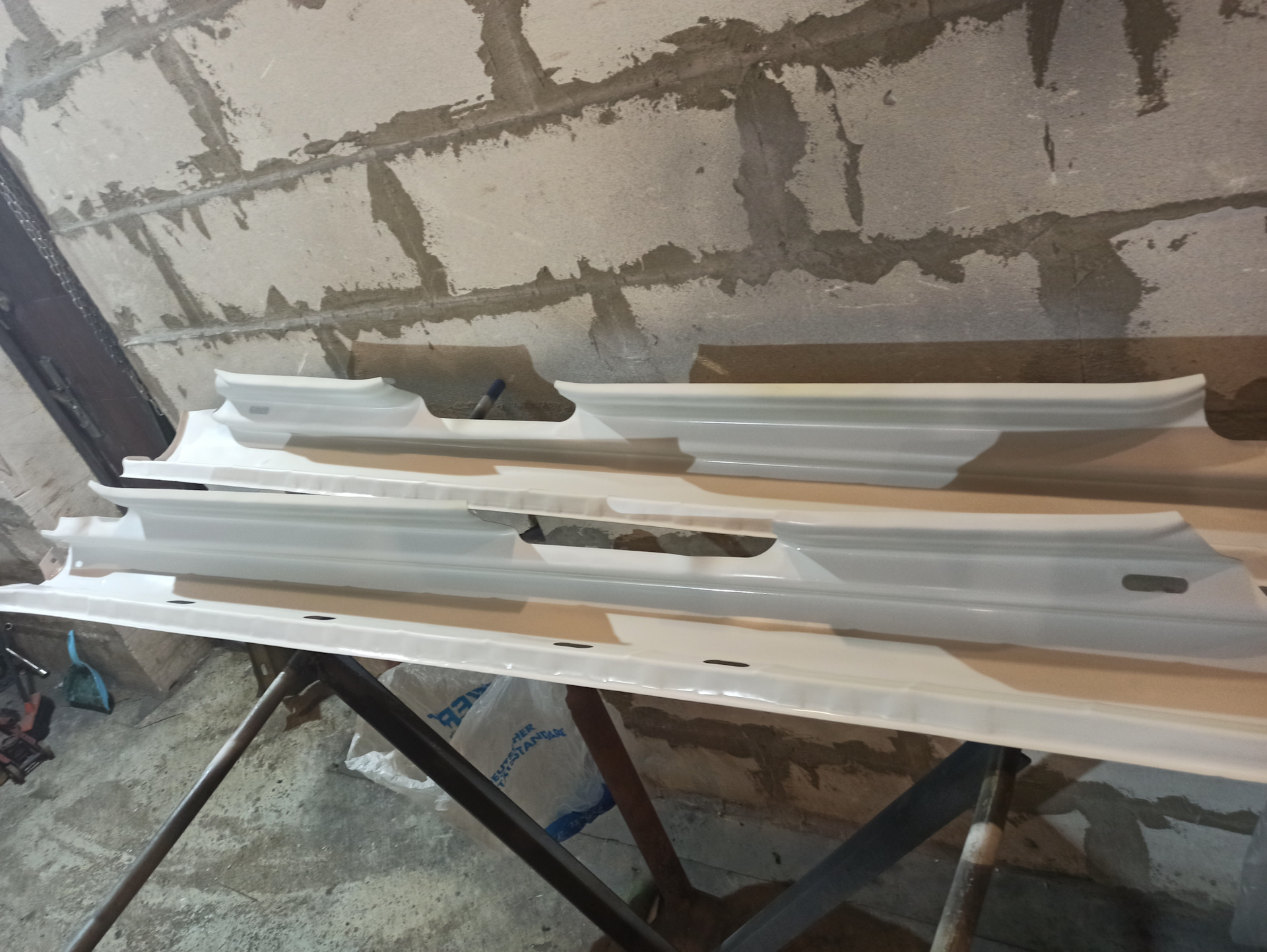

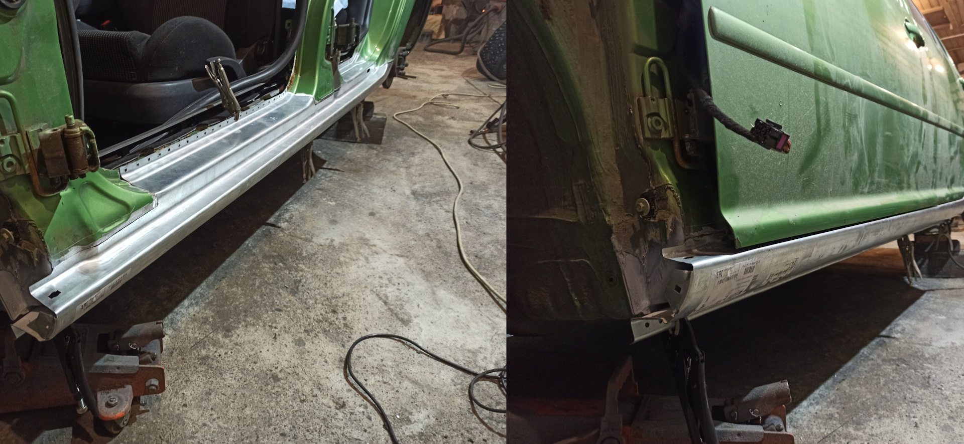

Новые пороги сразу же покрываю грунтами внутри.

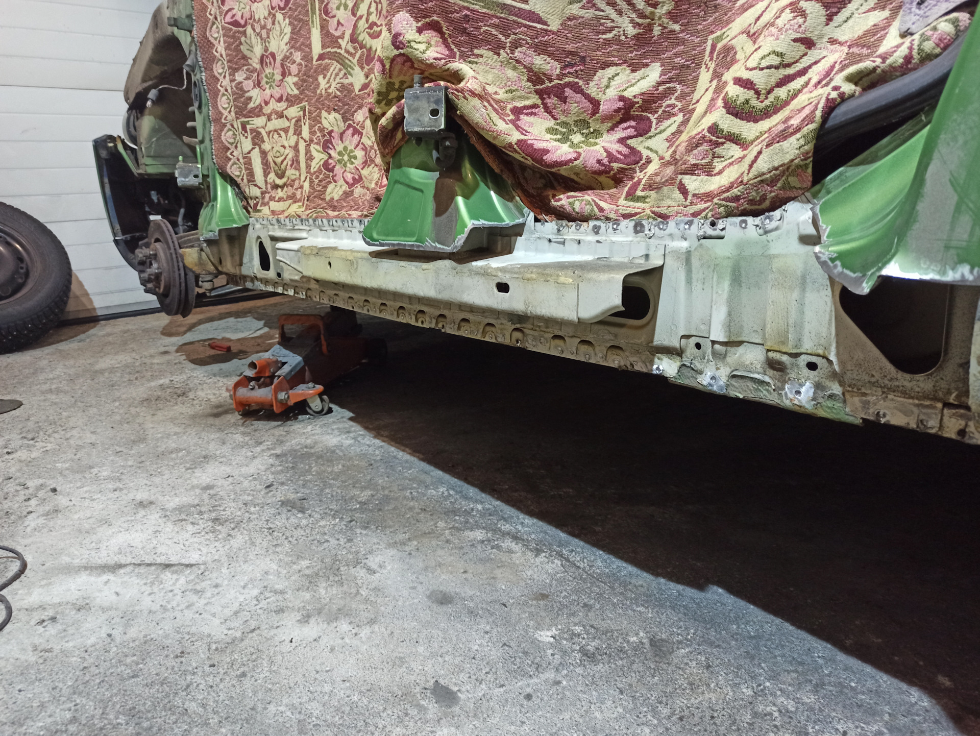

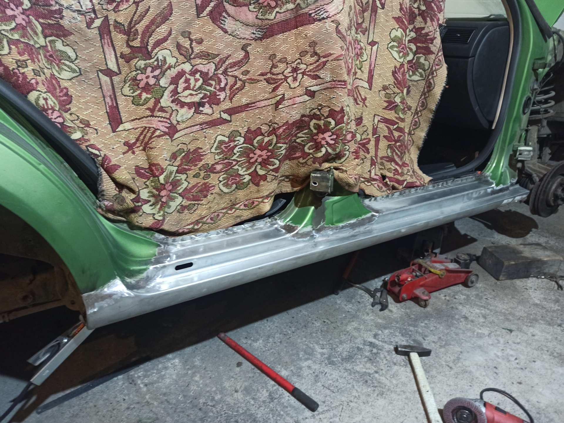

Ремонт начинаю с левого порога, срезаю старый.
На удивление усилители максимально в идеальном состоянии. Ремонта не требуют, только чуть подгрунтовать перед установкой нового порога и всё.

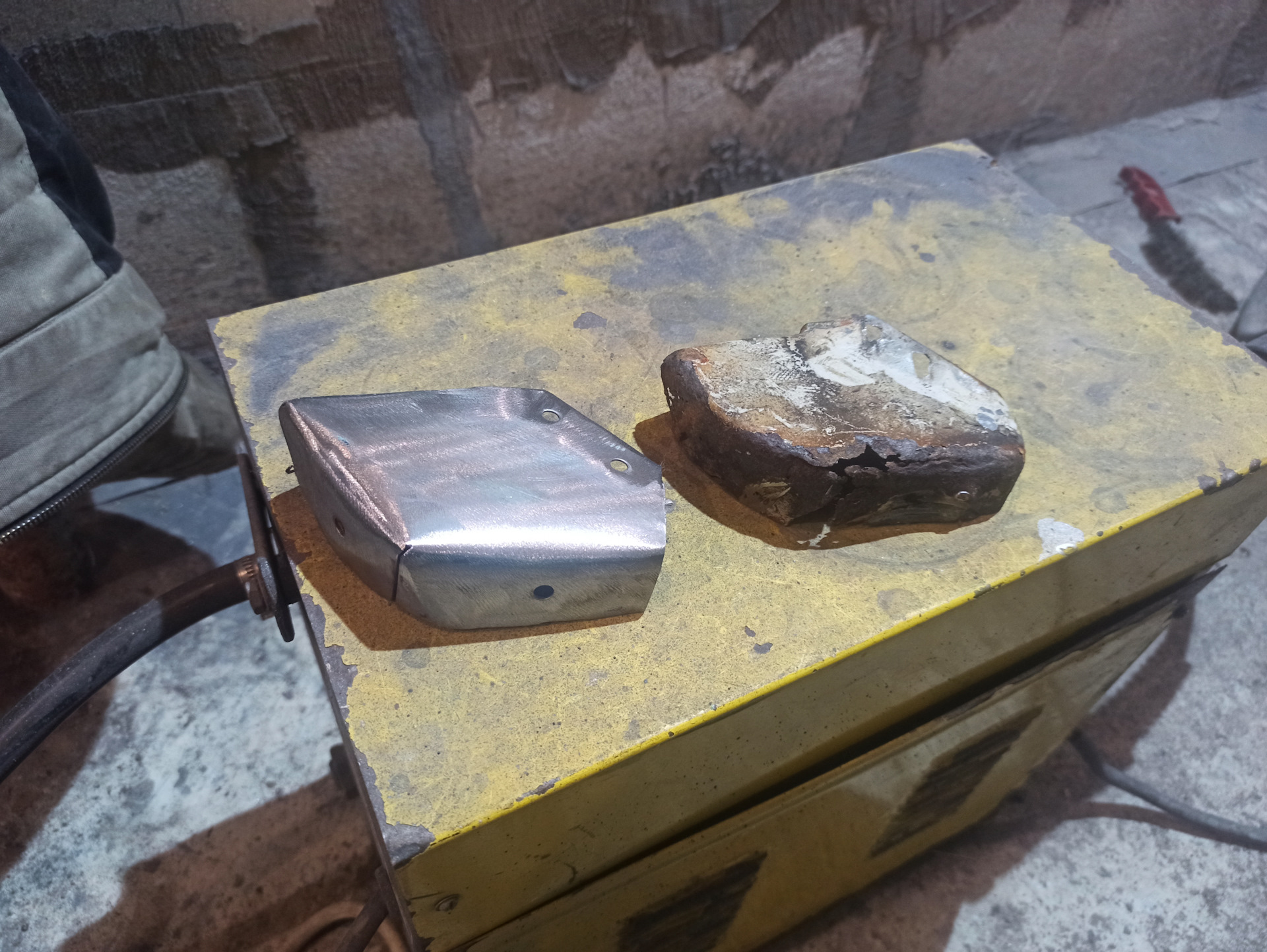

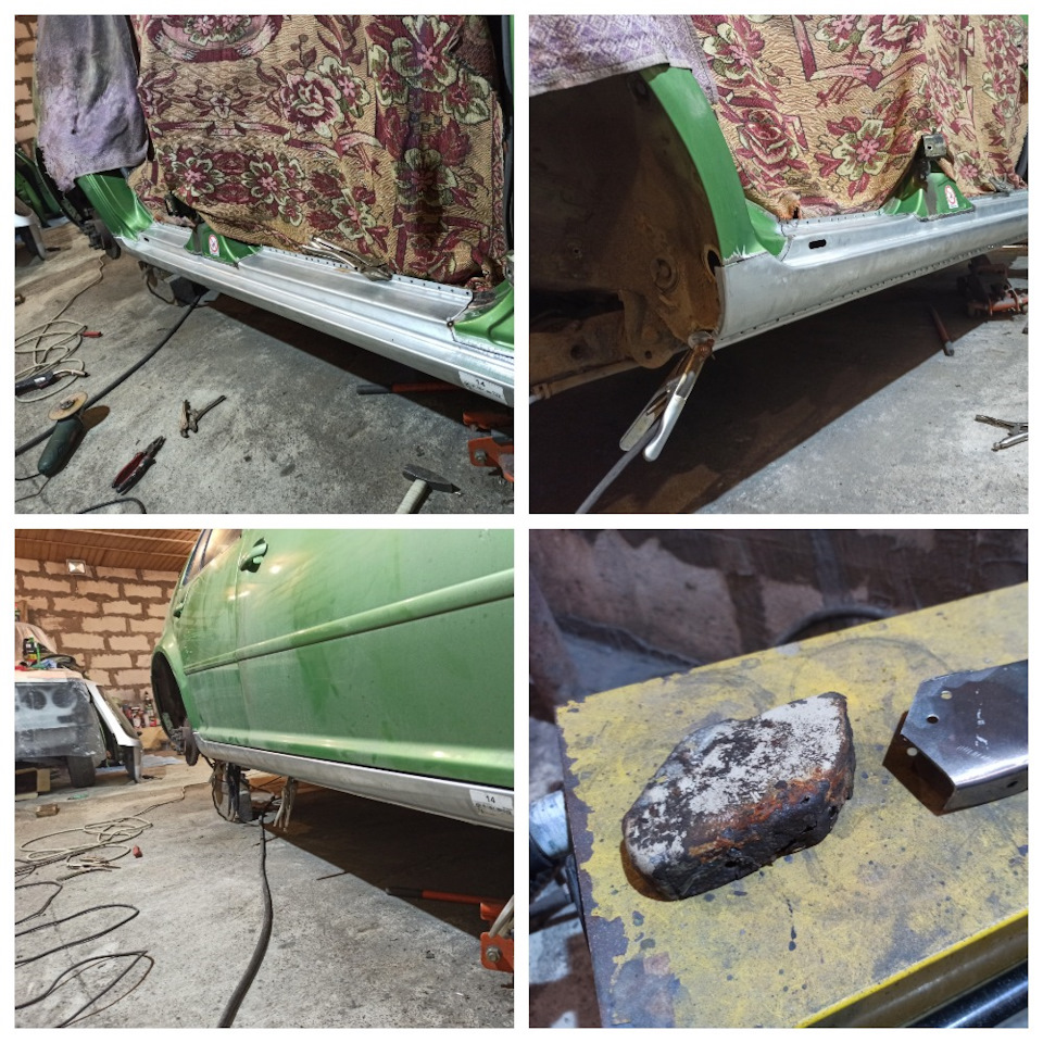

Единственное место требующие ремонта это заглушка под переднем крылом.
Но её лечить смыла особо не увидел и просто сделал новую

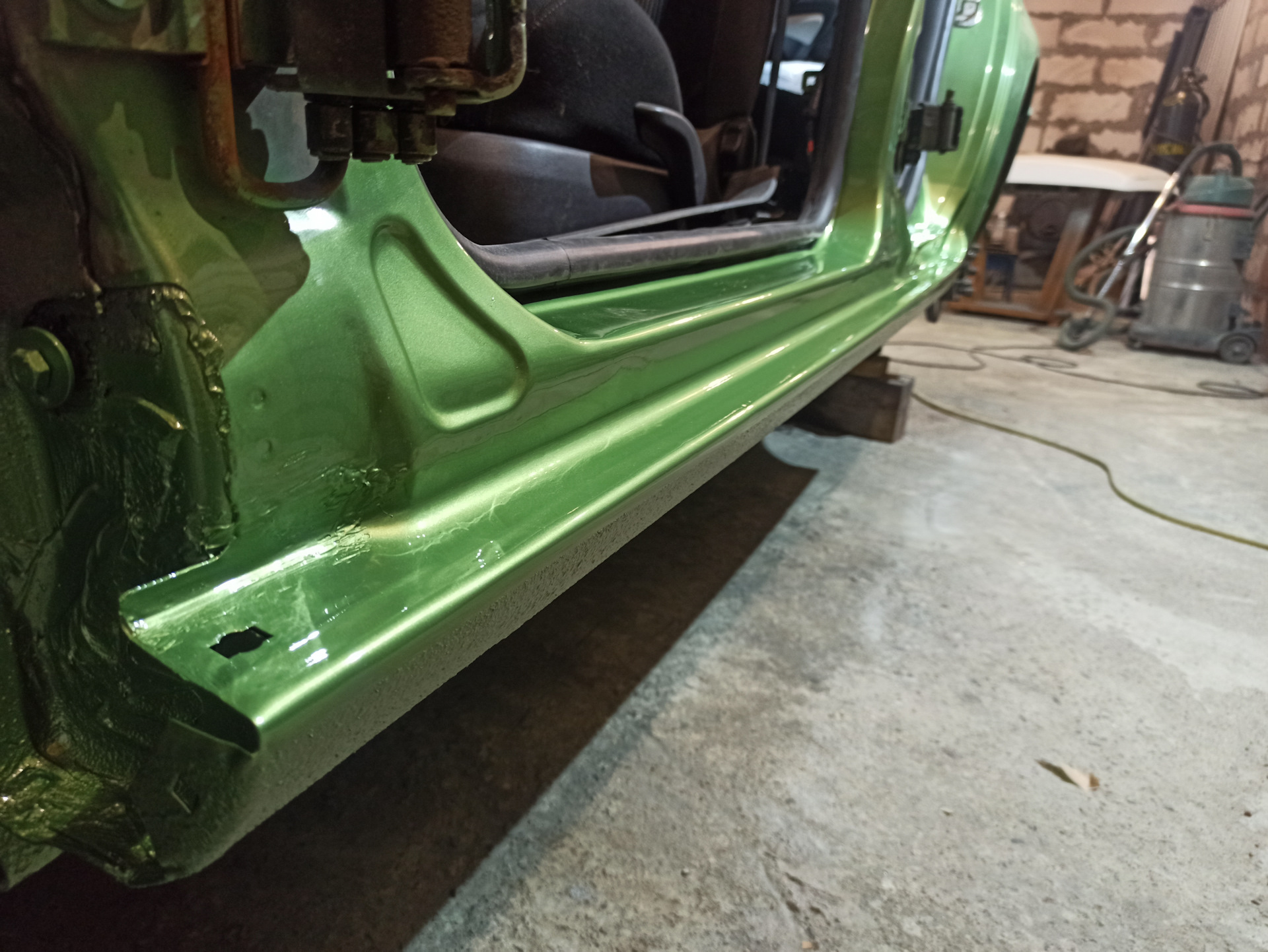

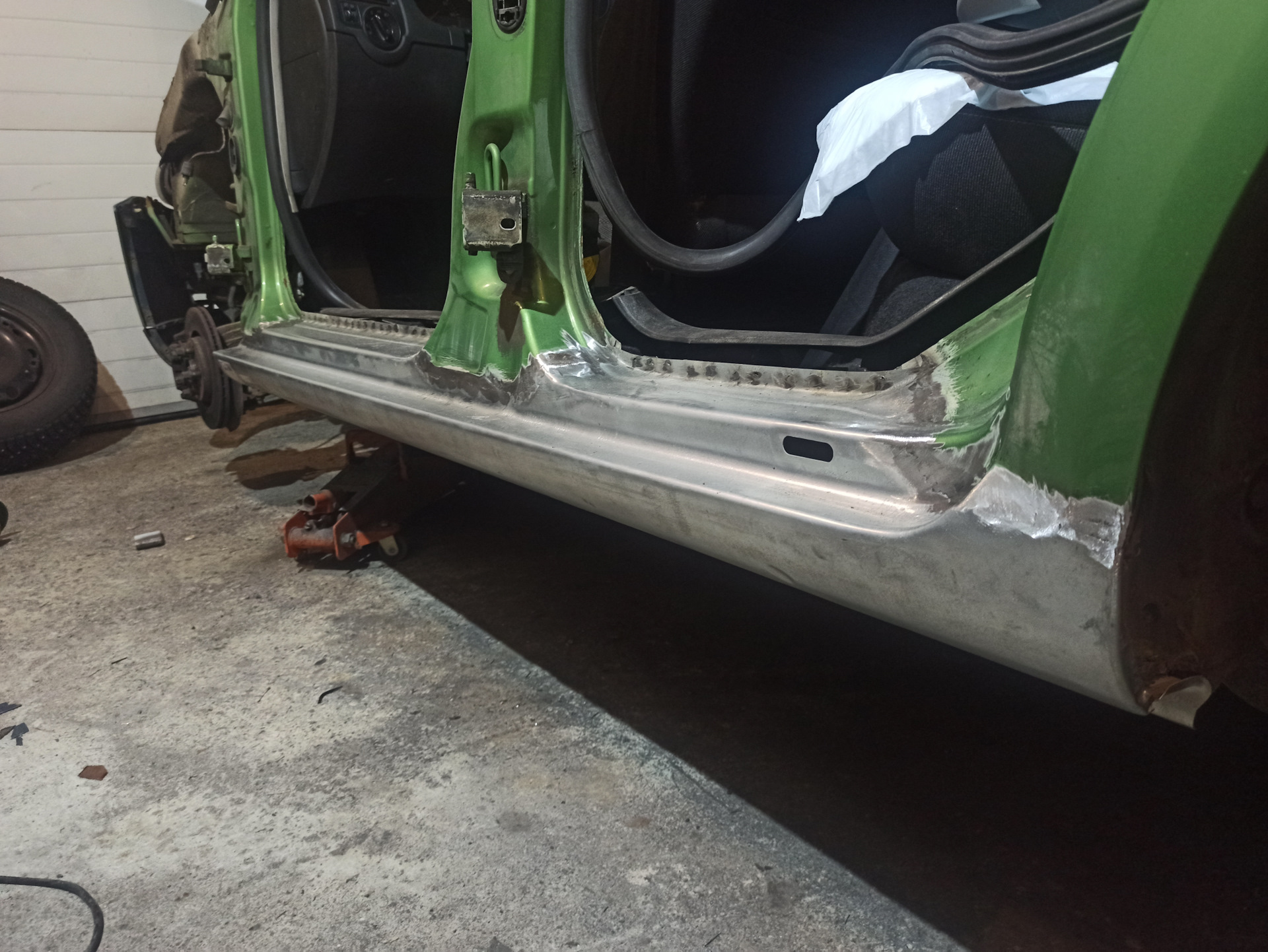

Далее можно подгонять новый порог, контролируя при этом зазор между дверьми.
После подгонки зазора можно приступить к обвариванию.
Швы постарался сделать максимально ровные.
Забегая вперёд скажу что получилось всё сделать фактически без шпаклёвки.
Вторая сторона ровно точно так же, поэтому без комментариев, просто фото.

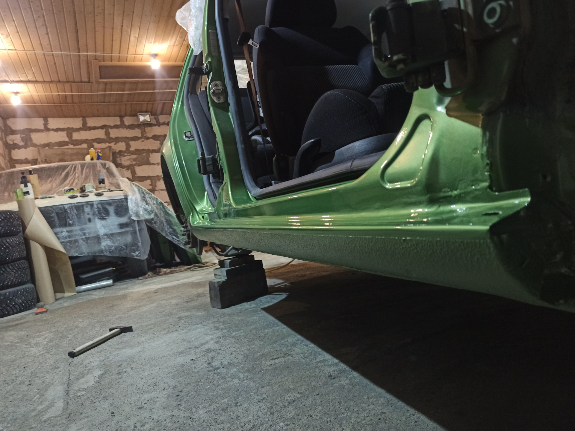

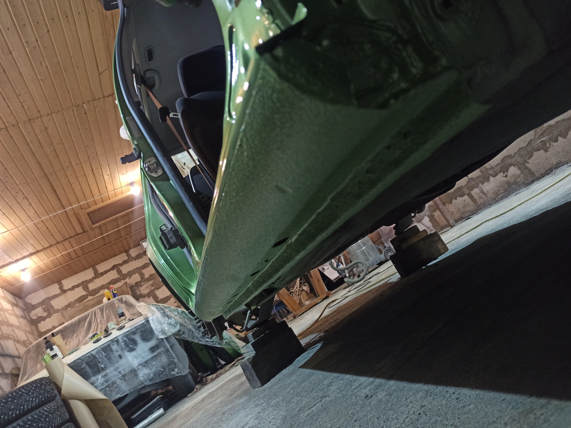

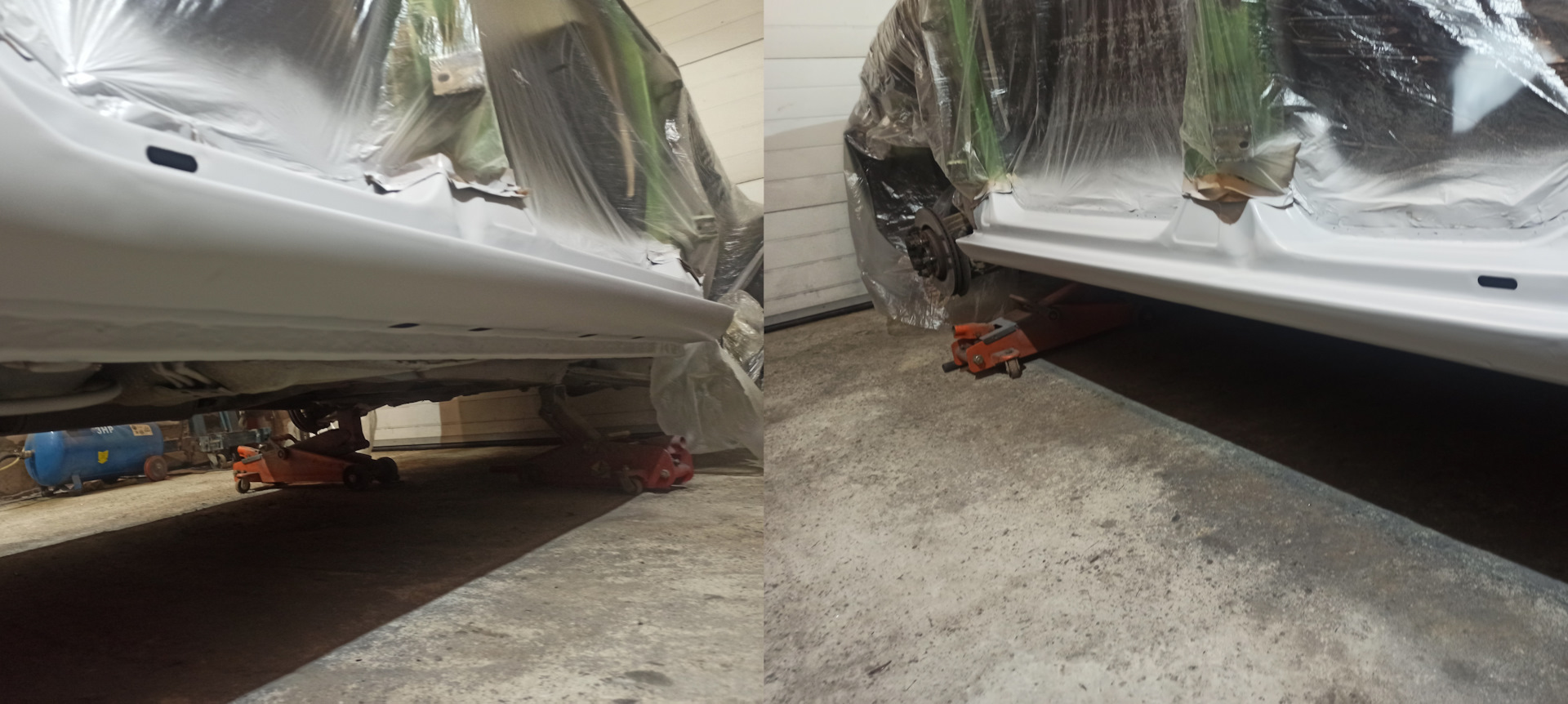

Далее плавно перехожу в покраске.
Как и писал ранее шпаклёвку фактически не использовал, буквально грамм десять в местах которые не смог идеально отшлифовать.
Пороги оцинкованные поэтому покрываю сначала кислотным грунтом.
А затем акриловым
Далее как обычно даю грунтам просохнуть пару дней и приступаю к окраске.

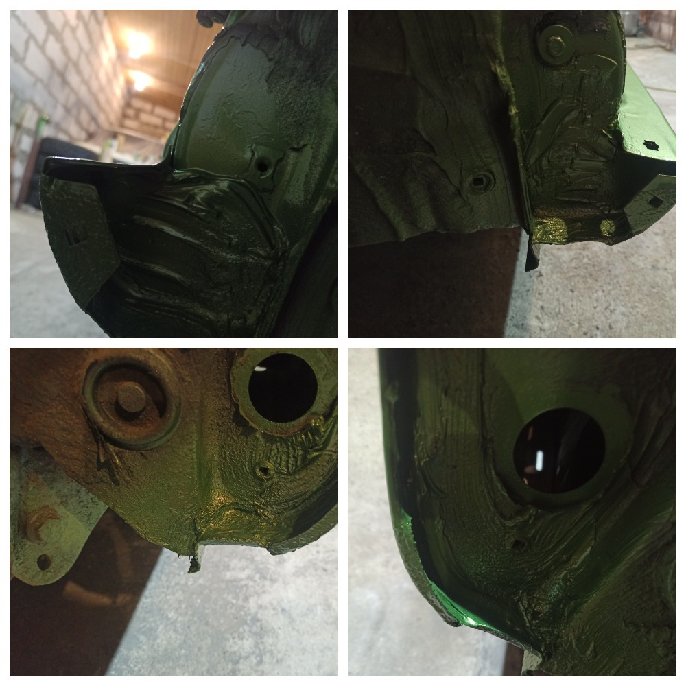

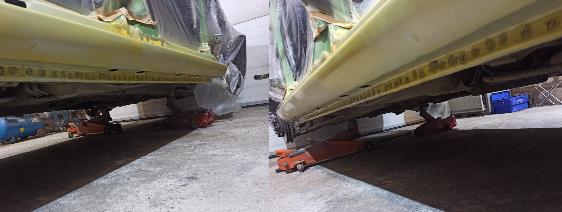

На низ порога перед покраской был нанесён распыляемый герметик.
На торцы так же перед покраской нанёс шовный герметик.

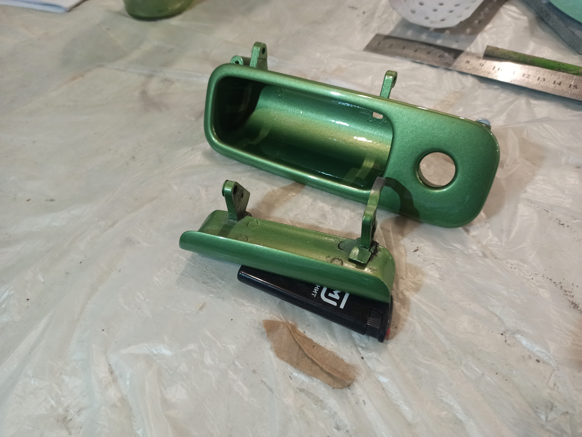

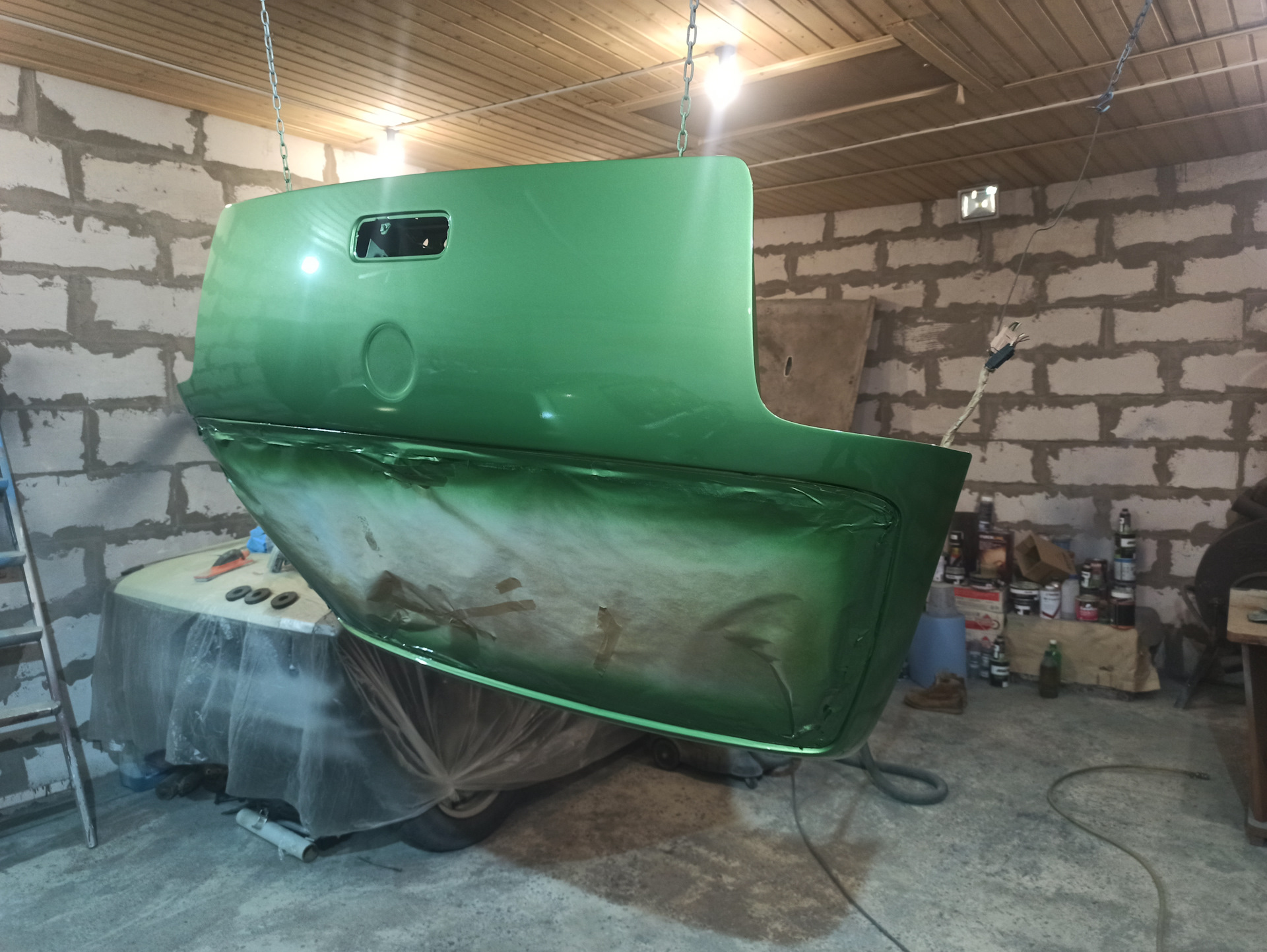

Попутно была открашена донорская крышка багажника с европейской машины.

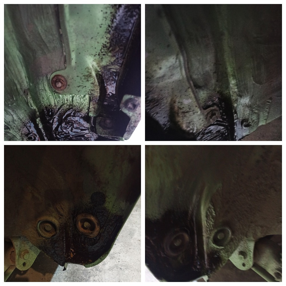

Далее пороги внутри и торцы были пролиты не застывающим антикором.

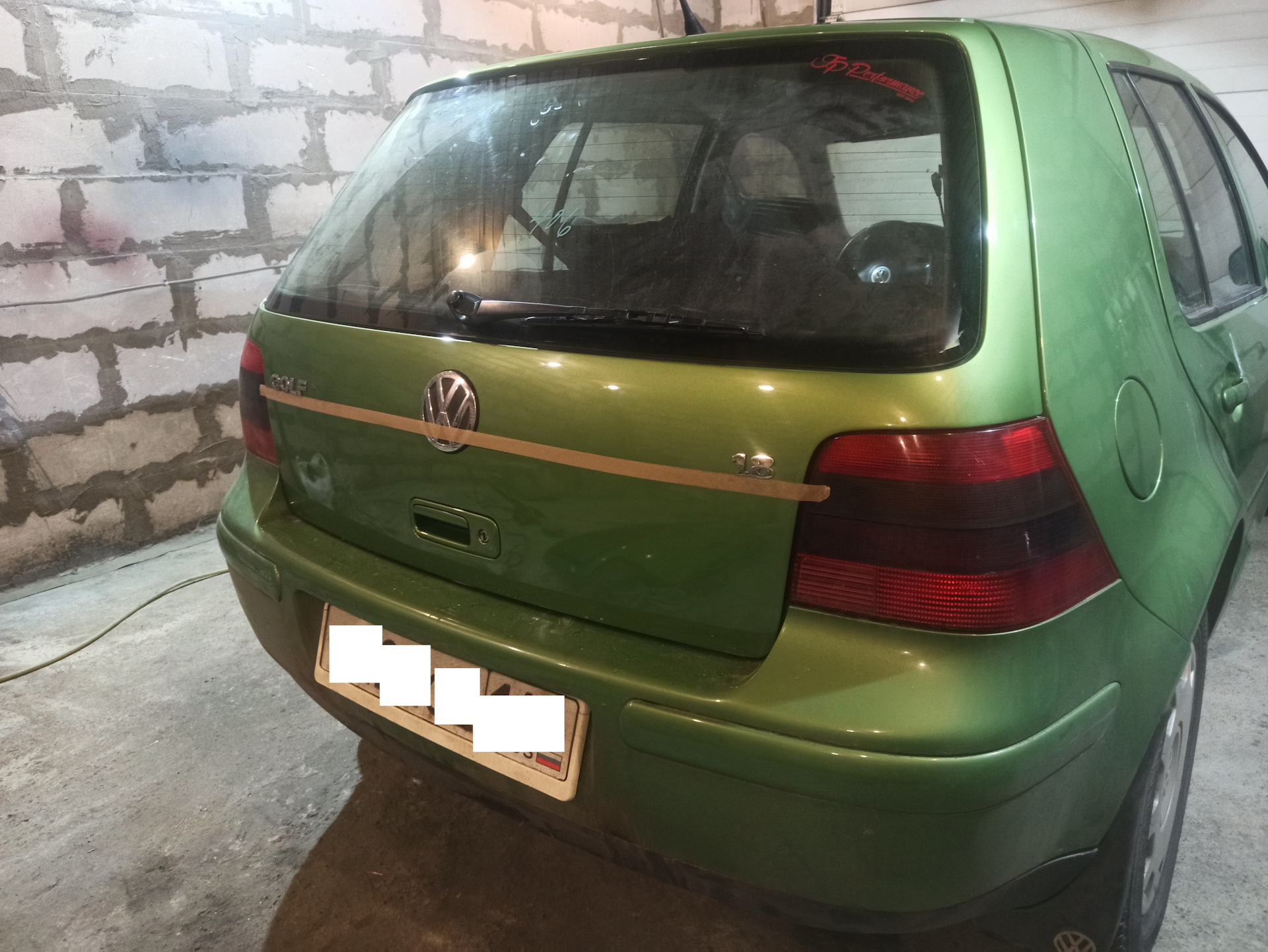

И автомобиль был собран.
Финалом ремонта стало наклеивание оригинальный шильдиков на крышку багажника.

Подскажите пожалуйста, какой материал наносится на пороги?
Их много. Как минимум 2 грунта, распыляемый герметик и база с лаком.
какой распыляемый герметик вы используете?
Useal
