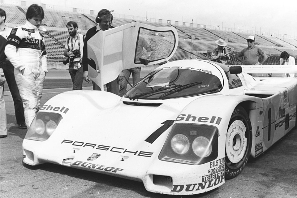

Благодаря 956-му штутгартская марка смогла добиться значительного расширения своей гоночной географии, где-то даже без участия заводской команды, но вот в США, приоритетном для Porsche рынке, путь автомобилю оказался закрыт. Прототипы высшей категории IMSA-GTP, организаторы которой отказались принимать ограничение на расход топлива, были во многом схожи со своими заокеанскими собратьями, но несколько существенных отличий заставили инженеров создать Porsche 962.

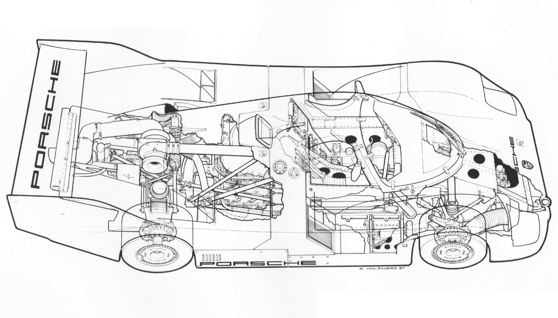

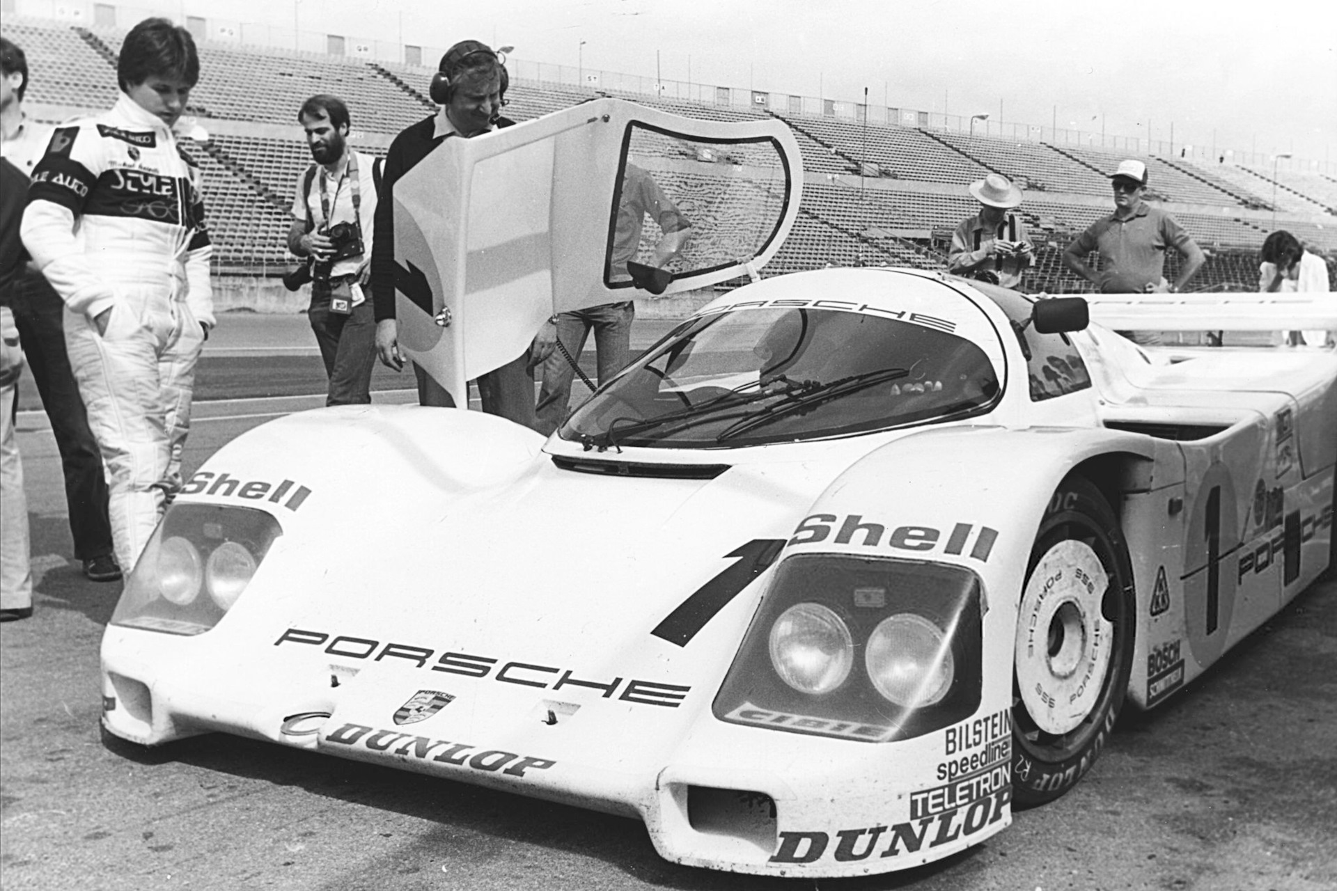

По правилам IMSA ноги водителя не должны были располагаться за передней осью. Чтобы перенести педальный узел дальше, колёсная база была увеличена на 120 мм, а носовая часть стала короче на эту же цифру – общая длина автомобиля осталась неизменной, но это повлекло за собой изменение днища. Монокок остался без изменений, но алюминиевый каркас безопасности пришлось заменить стальным, а ёмкость топливного бака возросла до 120 литров. Другое изменение касалось хвостового оперения – антикрыло не должно было выступать за пределы кузова, поэтому задняя часть была немного изменена.

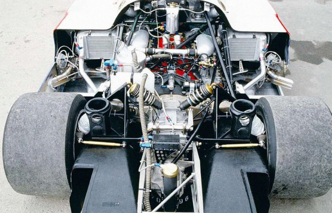

Организаторы американской серии отказались принимать ограничения по расходу топлива, взамен установив жесткий регламент на моторы, которые должны были иметь в своей основе серийные агрегаты и не более одной турбины. В Вайссахе подготовили горизонтально-оппозитный 6-цилиндровый двигатель 962/70 рабочим объёмом 2869 см³ (93×70,4 мм) с одним турбокомпрессором KKK K36 (но двумя интеркулерами). Он представлял собой адаптированный вариант агрегата от успешной 935-й модели и имел полностью воздушное охлаждение, два клапана и по одной форсунке на цилиндр, по одному распредвалу в каждой головке, был оснащён системой Bosch Motronic 1.2 и развивал максимальную мощность в 680 л.с./8200 об/мин и максимальный крутящий момент в 660 Нм/5800 об/мин.

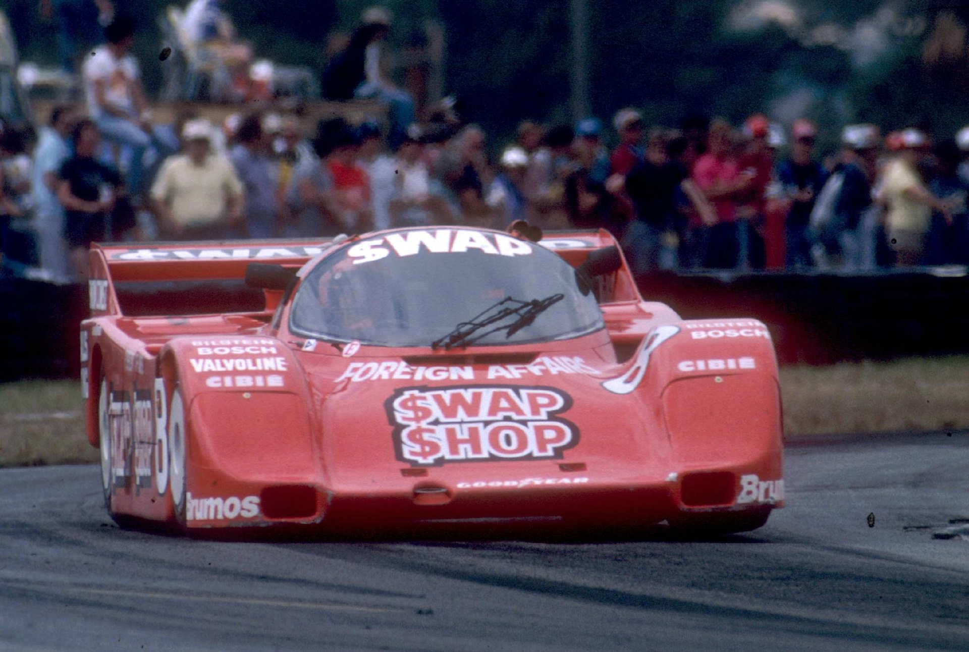

«24 часа Дейтоны» ’84 стали дебютной для Porsche 962 гонкой. Марио и Майкл Андретти стартовали с поула, но сошли из-за перегрева коробки передач, которая не была должным образом изолирована от турбины. После работы над ошибками 962-е стали доступны клиентам по цене в 220 тыс. долларов. По ходу сезона Эл Холберт в паре с Дереком Беллом одержал пять побед на этапах IMSA, но этого не хватило для завоевания титулов ни в личном, ни в командном зачётах.
Дерек Белл: «На 962-м было приятно ездить… в нём было намного прохладней. В 956-м интеркулеры располагались прямо за нашили бёдрами, плюс две турбины, вокруг было жарко. Попасть в 962-й – всё равно что попасть в Rolls-Royce, внутри было очень тихо. Правда, управлять им было непросто из-за одной большой турбины. Приходилось ждать и ждать, вероятно, около секунды».
По ходу сезона в IMSA стало ясно, что автомобилю не хватает мощности, поэтому компания Andial, занимавшаяся технической поддержкой гоночных Porsche в США, предложила клиентам вариант двигателя рабочим объёмом 3164 см³ (95×74,4 мм) с механическим впрыском топлива, развивавший 720 л.с./7300 об/мин и 710 Нм/5400 об/мин. Для улучшения отзыва на педаль газа два интеркулера были заменены одним большим, располагавшимся над двигателем, а вместо турбокомпрессора KKK использовалась продукция фирмы Garrett.
Параллельно продолжилась работа над 956-м. На машины заводской команды стали устанавливаться облегчённые титановые рычаги подвески (при этом предел минимально допустимой массы был увеличен до 850 кг), а частникам стали доступны автомобили так называемой спецификации “B” с облегчёнными кузовами, модернизированной подвеской и двигателями, оснащёнными системой Bosch Motronic.

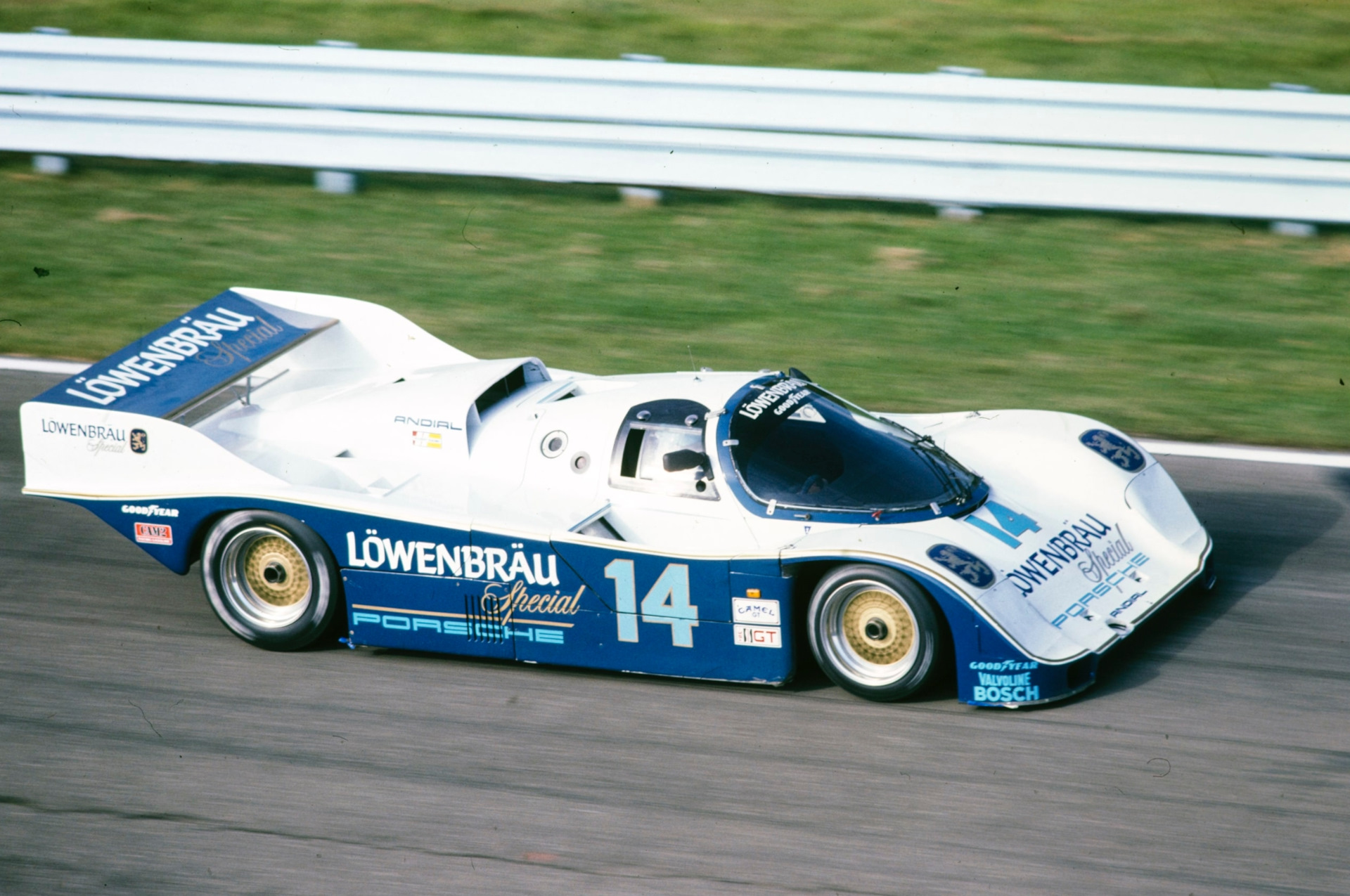

1985-й начался для Porsche с победы Эй-Джей Фойта, Боба Воллека, Эла Анзера-старшего и Тьери Бутсена на 962-м команды Henn в американской классике – «24 часах Дейтоны». Для клиентов, выступавших в IMSA на базе 3,2-литрового блока был подготовлен двигатель 962/71, оснащённый системой управления Bosch Motronic 1.2 и двумя свечами на цилиндр. В целом сезон ’85 в IMSA-GTP сложился крайне удачно для Porsche – помимо Дейтоны гонщики на 962-х выиграли 15 этапов из 16, включая победу Фойта и Воллека в «12 часах Себринга».
Чемпионский титул IMSA-GTP достался Элу Холберту, возглавившему американское спортивное отделение Porsche. Большую часть побед Холберт одержал на автомобиле с монококом, построенном Джимом Чэпменом с использованием алюминиевых сотовых панелей вместо листового алюминия для повышения жесткости (а вместе с тем и безопасности). Пионером подобного изменения оригинальной конструкции был босс GTi-Engineering Ричард Ллойд, для которого монокок спроектировал бывший конструкторой Ф-1 Найджел Страуд. Впервые 956-GTi с сотовым монококом появился на трассе в Спа ’84, а еще ранее в Брэндс-Хэтче на машине команды Ллойда появилась другая инновация – переднее антикрыло, которое так же, как и сотовый монокок, было взято на вооружение многими частниками, но инженеры Porsche после тестов в аэродинамической трубе не обнаружили никакой выгоды от этого решения. «Переднее антикрыло влияет на эффективность заднего, – объясняет Зингер. – Прижимная сила сзади падает и это создаёт ощущение большего прижима спереди, но такого же эффекта можно добиться, опустив заднее антикрыло ниже».

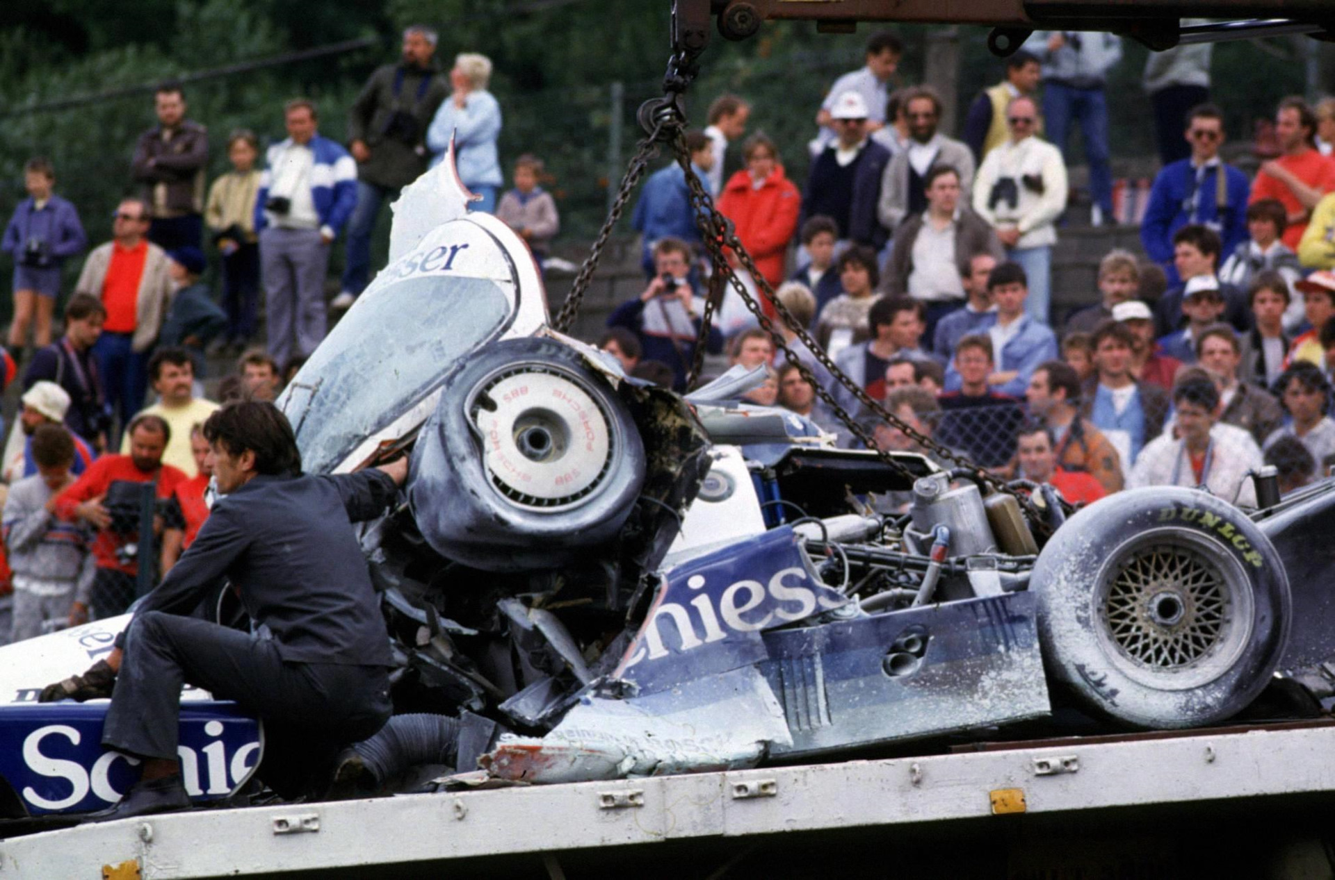

Однако сезон ’85 был омрачён сразу несколькими трагедиями. Сначала в Хоккенхайме в результате пожара на пит-лейн пострадали несколько механиков и Норберт Зингер, которому потребовалось несколько месяцев на реабилитацию. Затем в Моспорте разбился Манфред Винкельхок – его 962-й команды Kremer влетел в бетонный барьер на скорости в 200 км/ч (предположительно из-за отказа тормозов), а некомпетентность персонала трассы и медработников не оставила гонщику шансов выжить. Через три недели в Спа погиб Штефан Беллоф – немецкий гонщик, управлявший 956-м команды Brun, пошёл на рискованный обгон Жаки Икса в «Красной воде», в результате которого машины столкнулись. Жаки самостоятельно выбрался из своего 962C, а Штефану не повезло – удар получился лобовым. В течение трёх недель два пилота Формулы-1, считавшиеся самыми талантливыми немецкими гонщиками, погибли за рулём прототипов Porsche.
