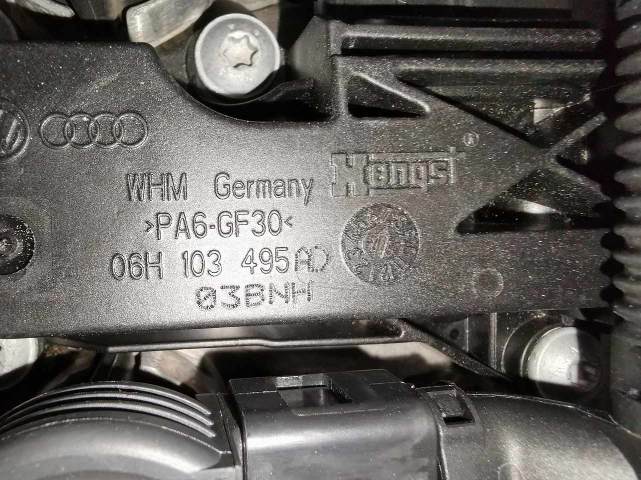

Заменил маслоотделитель ревизии 06H103495AD на 06H103495AJ на пробеге 75тыс км, профилактическая замена. Tiguan 1(рест) CAWA 2.0TSI 280лс
Стоимость на 2020г — 6160р Оригинал
Мембрана у старой ревизии — целая оказалась

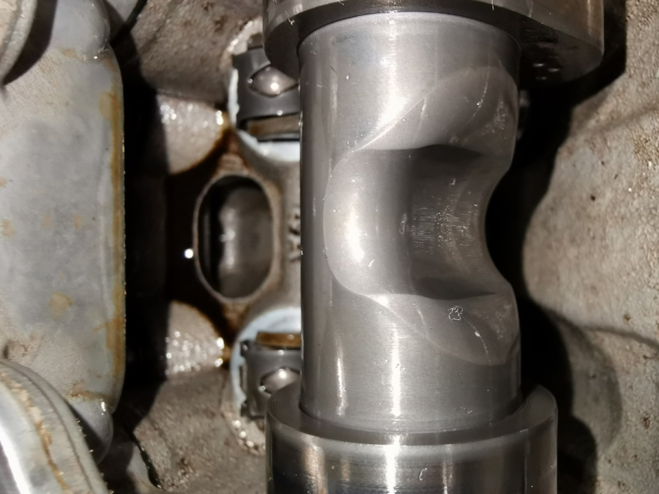

а стружки то на последнем фото!))))
Сплюнь
че уж сплевывать?) сдувать надо было))
Да нет там ничего))
Сказал Димон, побежав на ночь глядя за динамометрическим ключом))
Спать пошёл)) завтра на работу))
Хрен ты у меня уснешь))
На тебе контрольный в голову:
