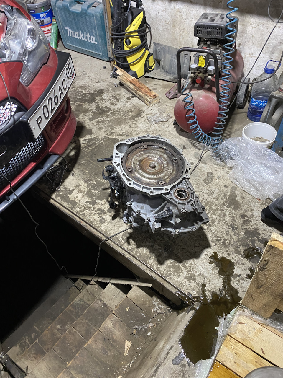

Всех рад первенствовать. Я сам врач и пишу о своей глобальной переделки конечно же в данном вопросе мне онлайн помогли Дима (Cat43) и Паша Kutyr89 за что им огромное спасибо.
Всем кто задумался это делать я рекомендую собраться терпением, а деньги — я не считаю что на данном движке это затратно.
Моя машинка изначально была на бензиновом двигателе 2.0 вариатор передний привод.
Что было проделано?!
Коротко говоря я выкинул вариатор и установил на его место классический автомат АКПП 4-х ступка, передний привод.
Какие плюсы и минусы?
Плюсы:
— Есть привычные переключения
— динамика автомобиля в разы выросла.
— разгон до 0-100 у меня 9 сек.
— нет привычного перегрева когда длительно едешь на скорости более 140 км/ч.
— нет свистит как реактив при нажатии на газ при обгоне от 90км/ч
— не боишься где то застрять и пробуксовывать особенно у годных местах как у нас в Дагестане.
— дешевизна в обслуживании и ремонта
Минусы:
— расход топлива прирос на 1-1.5 литра максимум ( может из за того что я агрессивно чуть езду)
— я как то больше не могу найти минусы акпп по отношению в вариатору.
С моей работой машинка мне очень нужна. Приходилось мататься из города в город, но при 10 минутной езде на скорости 140 и более то вариатор грелся и приходилось тормозить или же медленнее ехать без нагрузки. Но когда пустая и широкая трасса не возможно ехать 90 км/ч. Ах да я часто езжу в горы по серпантинам и не хватало мощности, а в гололёд боялся частых пробуксовок. А так же на вариаторе не очень то надежно выезжать на обгон если ваша скорость уже 90 км/ч. Соответственно я каждый раз ездил со страхом что цепь может накрыться у меня. Мне пришла идея в голову поставить акпп но никакого представления не было. Порыл в инете и наткнулся на пару статей. Больше инфо не нашёл. После 3-х месяцев раздумья и изучения вопроса я разобрал свою машинку. На все про все у меня ушло 1.5 месяца с учетом что я занимался по ночам всего на 2 часа. На большее у меня не хватало ни сил ни времени потому что я сосудистый хирург и работа у меня тяжелая. Долго или быстро тут судите сами, потому что я себе ставил срок 2 недели.
А как же мастера?! Так мне отказали все и даже электрики. Все я сделал сам кроме прошивки акпп и токарных работ.
Все возможно, но главное желание и терпение!
Переделкой я очень доволен. Машинка стала интересней. Я тут не стал рассказывать каждый момент моей переделки потому что всего не напишешь да и не понятно все будет все равно. Так что реально сделать для тех кто решится.

Приветствую, то есть возможно поставить на 1.5 автомат просто двигатель 2 литра и оставить коробку автомат от 1.5?
Здравствуйте. По виду это коробка с аутлендера, подскажите она встала в штатные подушки? Подошла по болтам крепления к двс?
Здравствуйте. К движку болт в болт, полушка в болт болт левая и правая но мотор 1-2 см смещается вправо и нужна дороботка правой подушки. А перед и зад подушки нужно варить крепления самому.
Добрый вечер, а автомат от какой модели?
На разных авто он стоит можешь посмотреть модельный ряд куда устанавливали АКПП f4a4b

Трудности только с электрикой. У меня в городе никто не взялся за эту работу и мне пришлось 2 недели потратить на переделку проводки. Второй момент правильно переделать подушки двигателя.

100 км/ч — обороты у меня 2500, а вот 140 км/ч — 3200. Я думал повозиться с охлаждением на вариаторе но посчитав что у меня пробег вариаторе 250 тыс и он может накрыться в любое время решил поставить автомат. Автомат поставить намного дешевле чем даже контрактный вариатор

В отличии от вариатора обороты у меня отличаются ну где то максимум на 300 оборотов. 150 км/ч — 3300 а на вариаторе 3000 было

Акпп f4a4b встречается на многих авто. Не встречал но эта затея есть в голове и она исполнима
была бы исполнима давно бы уже все вариаторщики 4вд свапали на 4вд акпп.
Исполнимо, и я знаю кто над этим уже начинает работать. Как все сделают я обязательно дам знать всем. У меня просто не хватает на все

Прикрутить акпп это самое легкое. Самое сложное как ты говоришь разобраться с ПО акпп.
Вт у меня двигатель не прошивался и я езжу на вариаторной прошивке и ничего, никаких ошибок все гладко работает. Я сам конечно не сцеп в этих тонкостях потому что я сосудистый хирург. И мне интересно если тупо поставить акпп и мозги от той же акпп которые вместе работали на одной машине заработает ли ? Потому что акпп берет Инфо по Кан шине и все. Завестись машинка должна но вот вопрос как поедет она.
У меня была проблемка когда я ставил — ошибка несоответствия передаточных чисел. То есть Прошивка и акпп не подходили. Пришлось меня шестеренки или же другую уже японскую коробку покупать.
Люди ставят любую коробку на любой двигатель и тут главное акпп и эбу брать с одной машины я думаю чтоб не возиться с ПО
