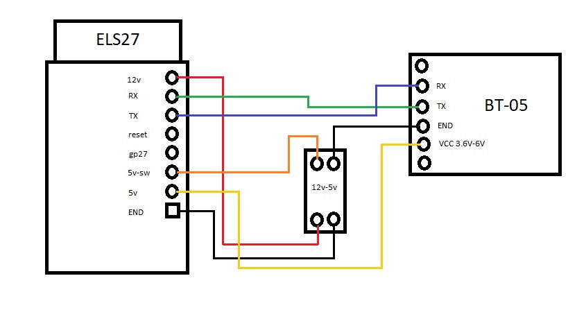

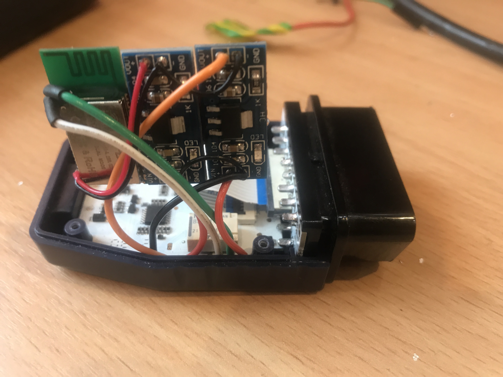

В общем всё получилось сделать, что задумал! Настроил HC-05 AT командами на скорость 115200 (AT+UART=115200,0,0) ELS27 v.4 выставил скорость програмой ELS27Baudrate 115200. Теперь читает и пишет в машину все что захочешь. Программы опробовал подходящие для своего ФОРД ФЬЮЖН, все работают как надо. Есть задумка поменять на модуль BT-18, он работает по блютуз 2.1 и 4.2. Можно будет подсоеденить не только старые АНДРОЙД телефоны, но и АЙФОНЫ.

Спасибо!разобрался у вас 2 потому что, 1 для елс питания, 2 для блютуз?в общем тоже дх18 прикрутил, проверил работает, и с УСБ тоже работает
А зачем 2 преобразователя?зачем они совсем нужны?usb работает с блютуз?
