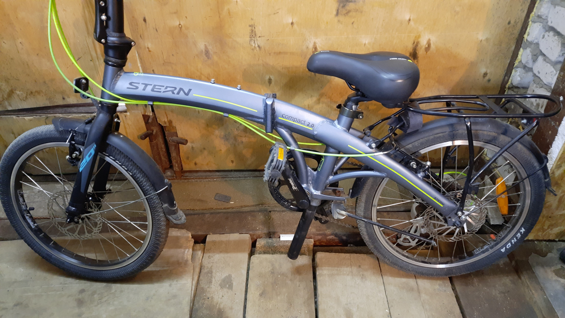

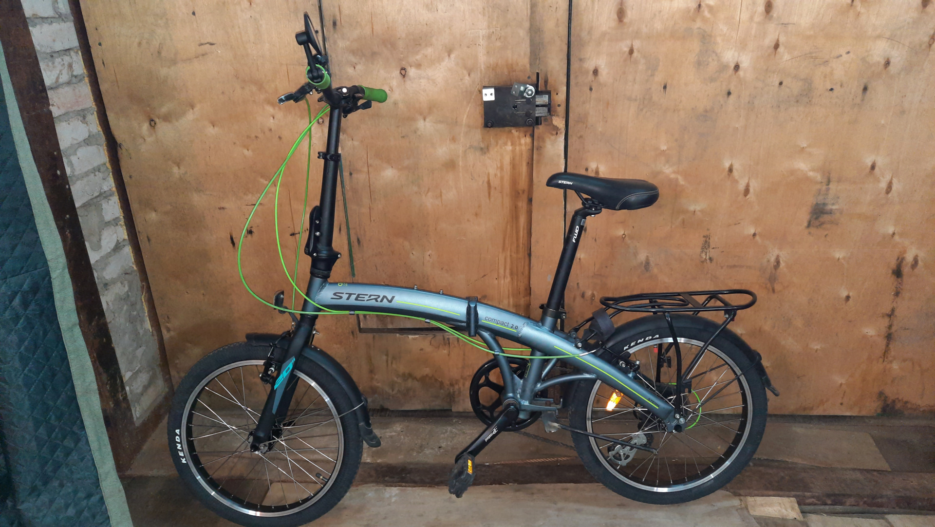

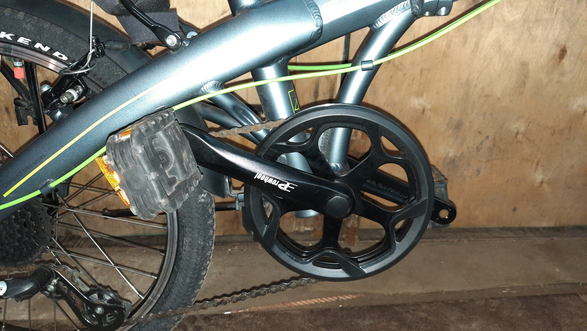

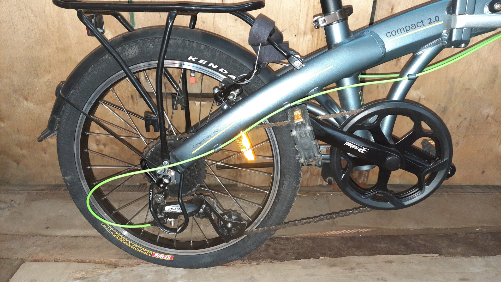

— Шатуны под квадрат железные, тяжёлые 54T -> Алюминиевые шатуны Prowheel PRO-546pp, 46T =2000Р.

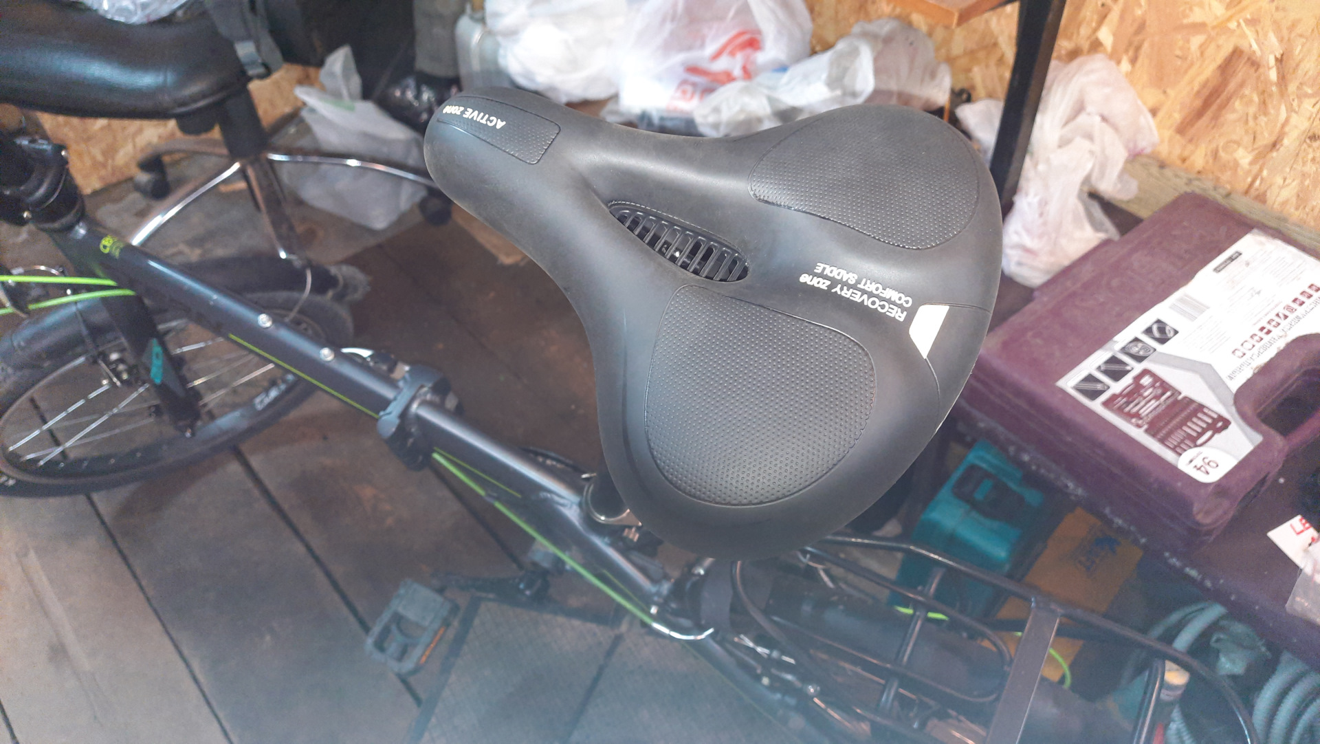

— Седло узкое под посадку в стиле MTB -> Удобное мягкое большое седло =3000Р.
— Подседельный штырь железный тяжёлый 55-56см в длину и в диаметре 34мм -> ZOOM SP-90 алюминиевый так же ставится на Forward ENIGMA 20=1000Р.
— Обода колёсные одинарные -> Обода от bmx двойные Alexrims DM24 32Н, CSW =1600Р.
— Спицы поставил Rodi Round st.Steel 188мм +ниппель латунный 12мм серебристый =1216Р.
— Передняя колёсная втулка старого образца на 75мм и 28 спиц -> Colt CBS43 open 32h disc =2400Р.
— Задняя втулка 28 спиц 135мм -> U-Link GL-B446R 32Н, под кассету, на промышленных подшипниках =3180Р.
— Трещётка на 6 звёзд 11-28 diamond -> Кассета Shimano Cs-hg31-8 11-32 =2400Р.

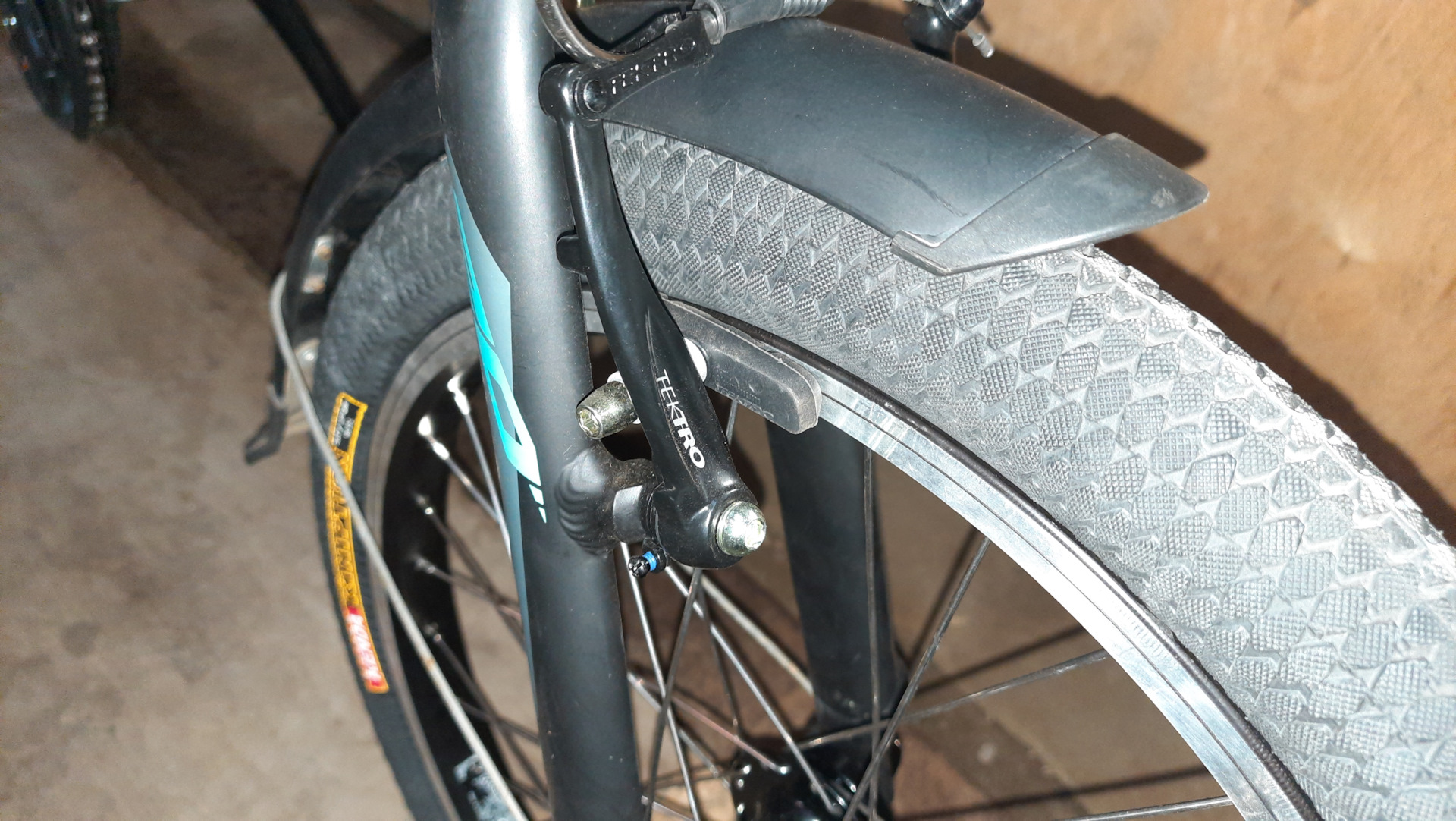

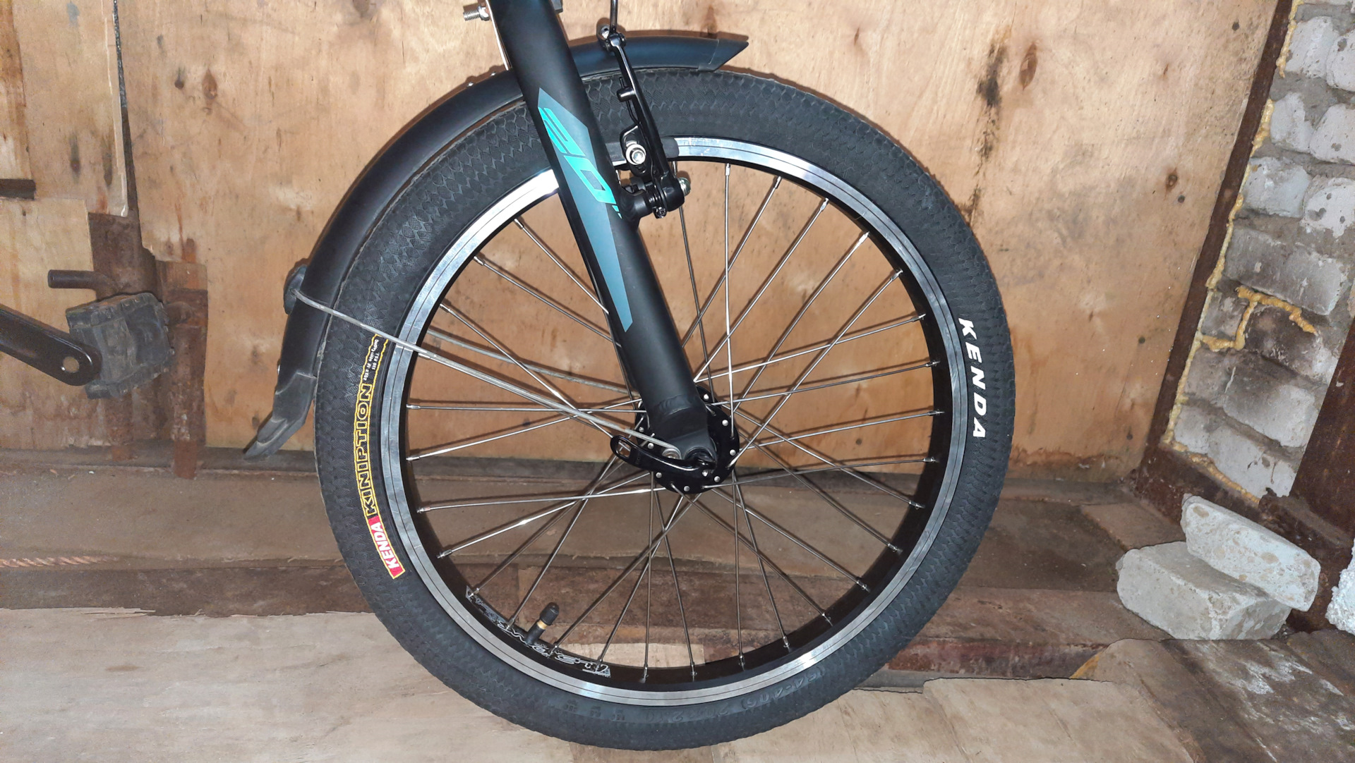

— Покрышки Wanda 1026, 20"х1,75" шириной -> Kenda Kiniption 20х2.1" впритык, но не трут даже крылья. Советую установить покрышки Kenda K841 20x1,95" = 2000Р.
— Камеры Maxxis Welter Weight 20"х1.9"-2.125" =1000Р.
— Ободная лента Schwalbe 20" синяя =500Р.

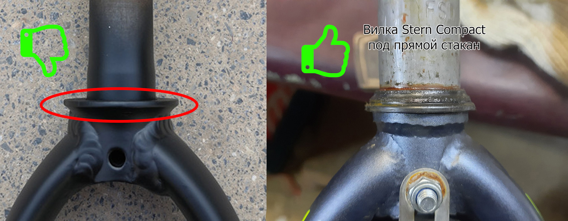

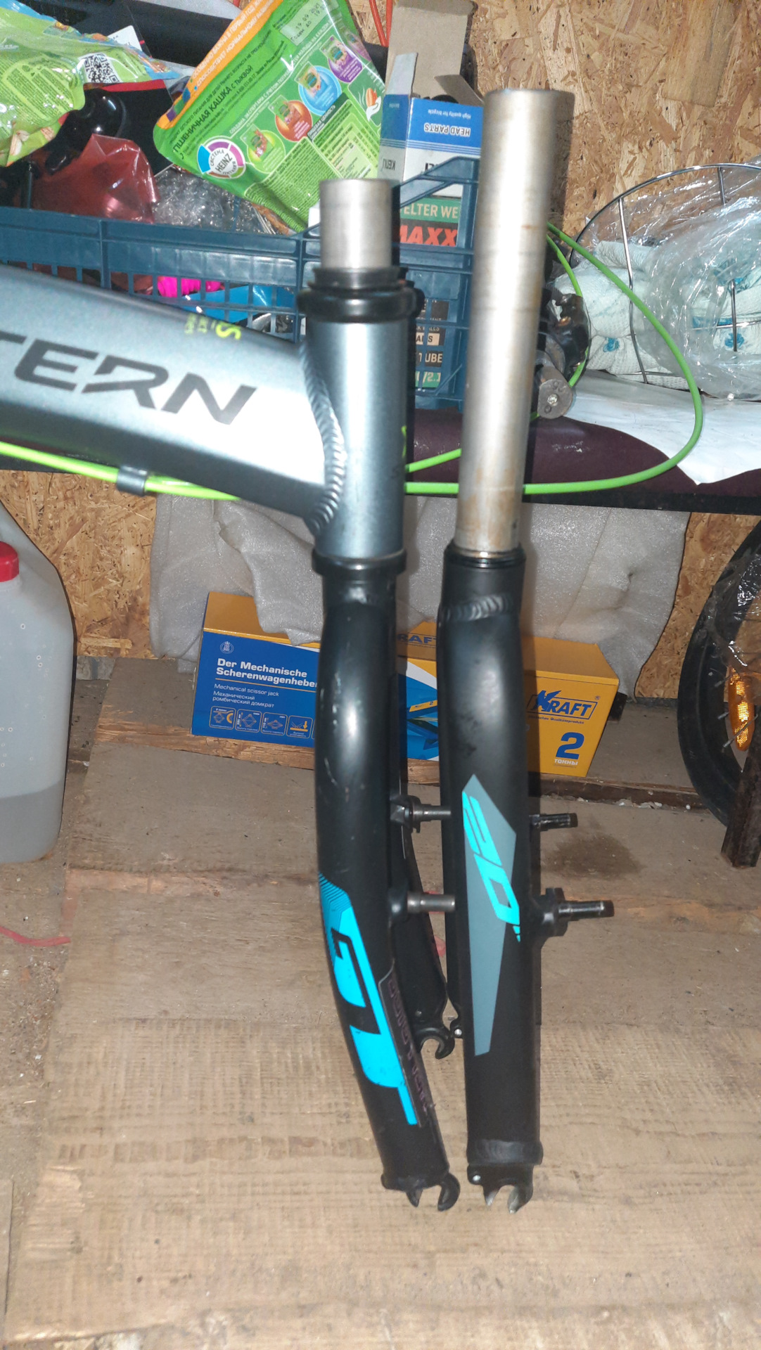

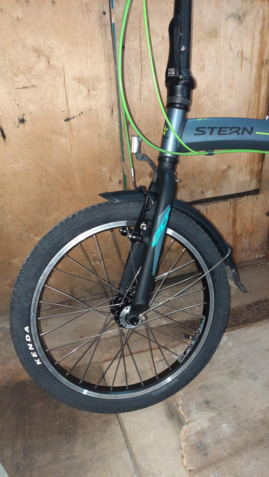

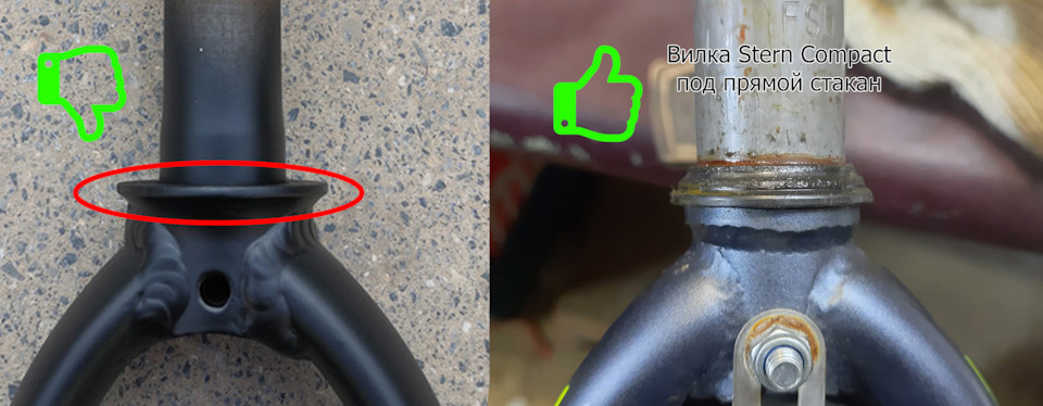

— Вилка стальная с диаметром штока 1 1/8"(28.6мм), длина штока 120мм, резьбовое крепление(1⅛″ x 26 tpi) с "якорем" -> Алюминиевая вилка от Format 20 для прямого стакана безрезьбовая с резьбой =2000Р.

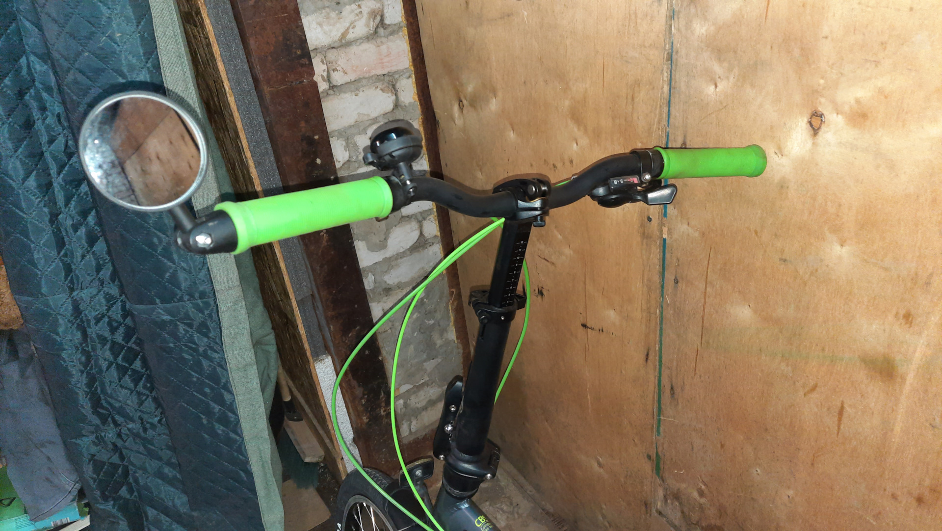

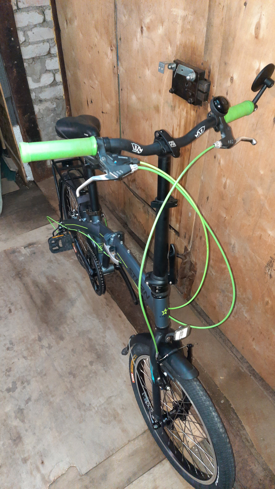

— Штатный вынос руля стальной -> Вынос руля алюминиевый складной FUHOU FH05 240-400мм для безрезьбовой вилки с сайта shulz.ru =2380Р
— Руль стальной -> Руль аллюминиевый диаметр 25.4мм =500Р
— Новые грипсы =400Р
— Тормозные ручки пластиковые хлипкие -> Тормозные алюминиевые ручки Tektro
— Тормоза из листового металла -> Тормоза Tektro =1400Р.
— Задний переключатель Shimano Tourney RD-TY21 6 скоростей -> Задний переключатель Shimano ALTUS M310 на 8 скоростей =3590Р.
— Переключатель скоростей на руле Shimano SL-RS35 "revoshift" -> монетка (шифтер) Shimano Altus M315 =1690Р.

PS: Возможно установить Shimano Deore M-610 10sp, кассета Shimano HG-50 11-36T 10sp при передней звезде в 30-32T

ввобще вилок на озоне много. как понять только какая подойдёт…
Первая же ссылка на озоне по запросу "вилка 20 дюймов для велосипеда" :
www.ozon.ru/product/vilka…sh-hour-385336-1541175094
Это для горного велика. Для городских вилки другие, изящнее выглядят

Доброго времени! Начитался как у вас все классно вышло и купил так же вилку, но она без резьбовая…и соответственно как я понял без покупки другого выноса как у вас я и не смогу её поставить?
Да, всё так. У меня тоже ведь вилка "нового образца"

Вес какой получился?
Не замерял, но +- такой же как и с завода. ТК что-то добавил, что-то облегчил
По моему не заменена самая важная часть велика, а это каретка. Вот у меня заскрипела и надо менять. Говорят что наш размер 68/117,5. Нужно менять на кассетную каретку на промподшипниках.
Педали крутятся хорошо, бесшумно. Как начнет изнашиваться тогда и сменю. Есть в загашниках "под квадрат" на 4 промышленных подшипниках
Привет, а размер я правильный привел? Говорят что возможно у нас 68/113 может быть. Пока не пойму что покупать )
Я туда не лазил ещё, нет нужды. У меня 6 велов и зч полно разных остаётся после апгрейдов

к сож. не получается найти, может есть ссылка на профиль в истории, или ссылка на объявление, очень нужна эта вилка((
www.avito.ru/user/e6464bf…e0f0b/profile?src=sharing
Благодарю!
Добрый день, скиньте, пож. ссылку на вилку, тоже очень хочу купить такую же вместо штатной, но не могу найти. И что касается штатной вилки, она именно стальная, не алюминиевая? Спасибо!
Вложения конечно… Главное, что я увидел тут ответ на опрос, который меня мучал на счёт ширины покрышек.
И я не понял — зачем было ставить тормозные диски, если вибрейки стоят? Балласт же лишний. И каретку надо было сразу на картридж менять.
Диски для внешнеготвида больше
для внешнего вида там колёса и так шикарные — толстые шо ппц.

здравствуйте. передние тормоза родные не скрипели? а то у меня скрипят при торможении, менял их и всё равно скрипят
