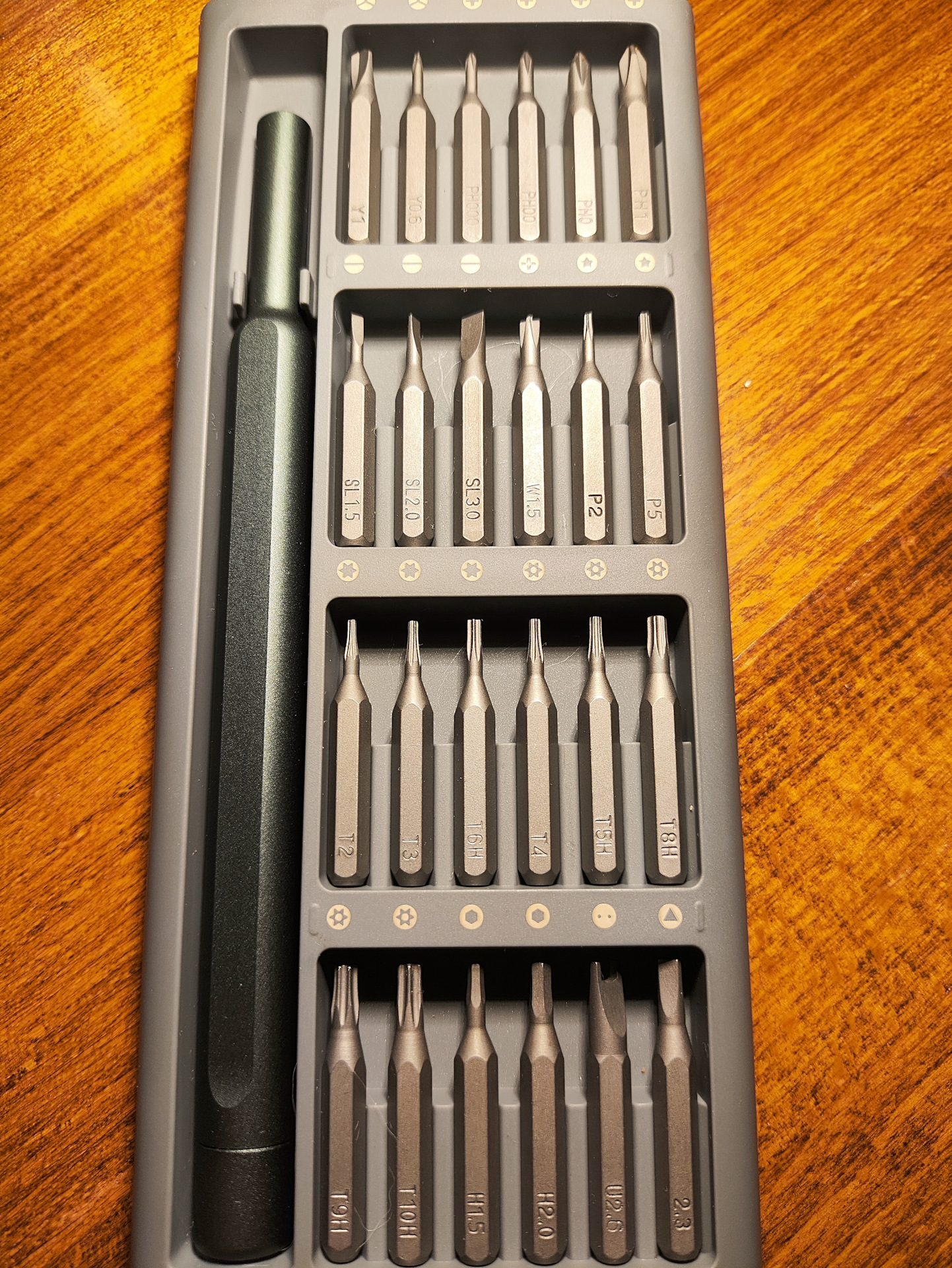

Тем не менее, сам по себе набор DZN4020CN довольно интересный и вполне себе работоспособный, несмотря на отсутствие надписей Wiha на битах.
Все приходит в белой упаковке

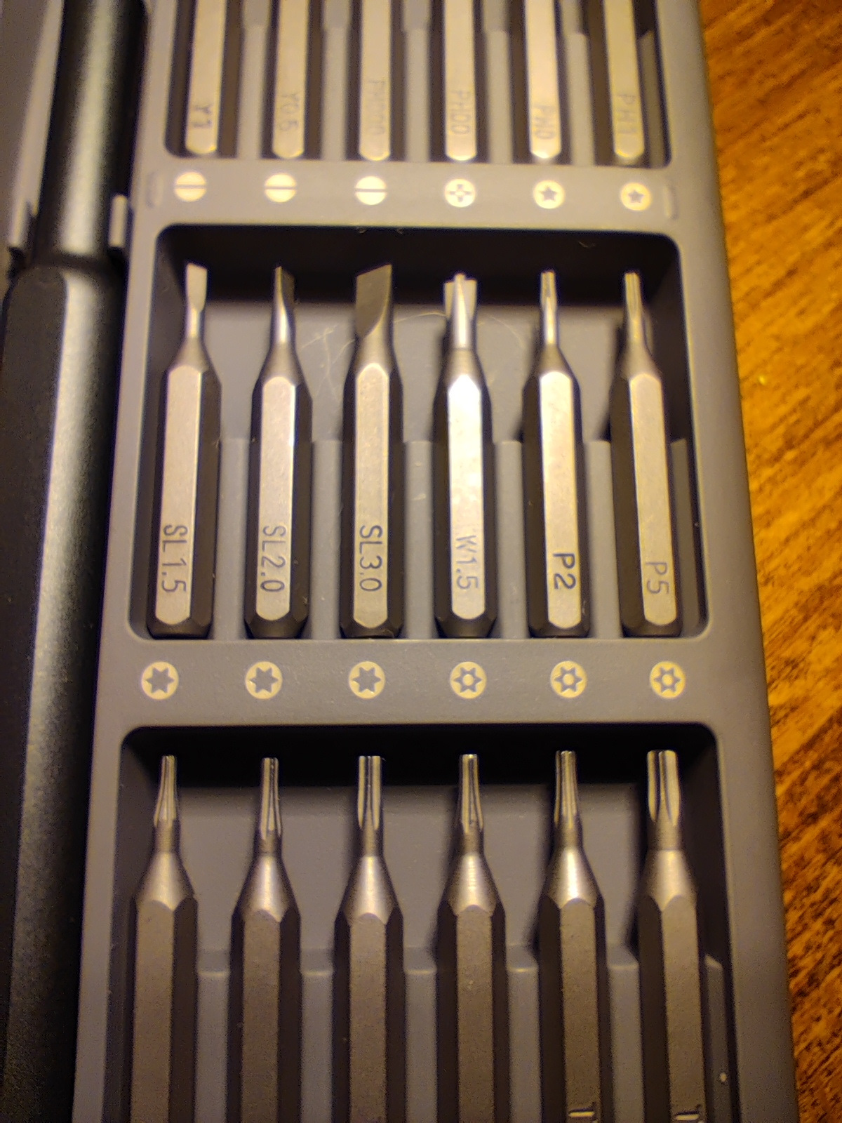

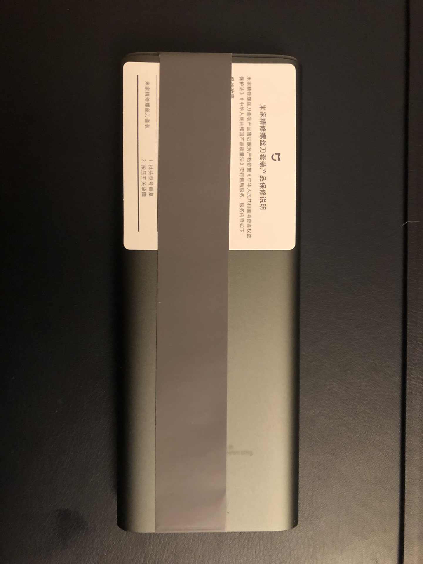

Отличаются данные наборы еще и типом бит. Уникальные биты для первых двух артикулов — PH2, T15H, SL4. Уникальные биты для третьего — T9H, Y0.6, W1.5. Для кого-то данное отличие может быть критичным, имейте это в виду. Забавно, что в варианте с надписью "wiha" в комплекте есть гарантийная бумажка и инструкция. В другом комплекте была только непонятная квадратная карточка на китайском.
Т.е. тут нужно понимать, какие биты вам реально нужны, а все остальное, это уже детали. Все три набора позволяют откручивать винты, если у вас есть какой-то еще набор, оттуда можно взять биты и пользоваться ими.
Сам набор мне понравился, несмотря на то, что биты там без надписей Wiha которые означают что биты порвут любой винт, а не винт порвет биту. По опыту, мне важнее сохранить живым именно винт, а не биту, чтобы потом не пропиливать там новые шлицы. И фиг с этими надписями Wiha.
Тем не менее, мне стало интересно приобрести аналогичный набор — подделку за 700р с битами: PH000; PH00; PH0; PH1; SL1.5; SL2.0; SL2.5; SL3.0; P2; P5; T2; T3; T4; T5H; T6H; T8H; H1.5; H2.0; H2.5; U2.6; Y2.0; Y0.6; △2.3; SIM, чтобы сравнить оба.
И вот еще что. Я пробовал пилить биты надфилем советским, они царапаются по покрытию, но вглубь надфиль не пускают. Хорошие биты, пусть и без надписи WIHA. Мне такой твердости вполне хватает. А вам?

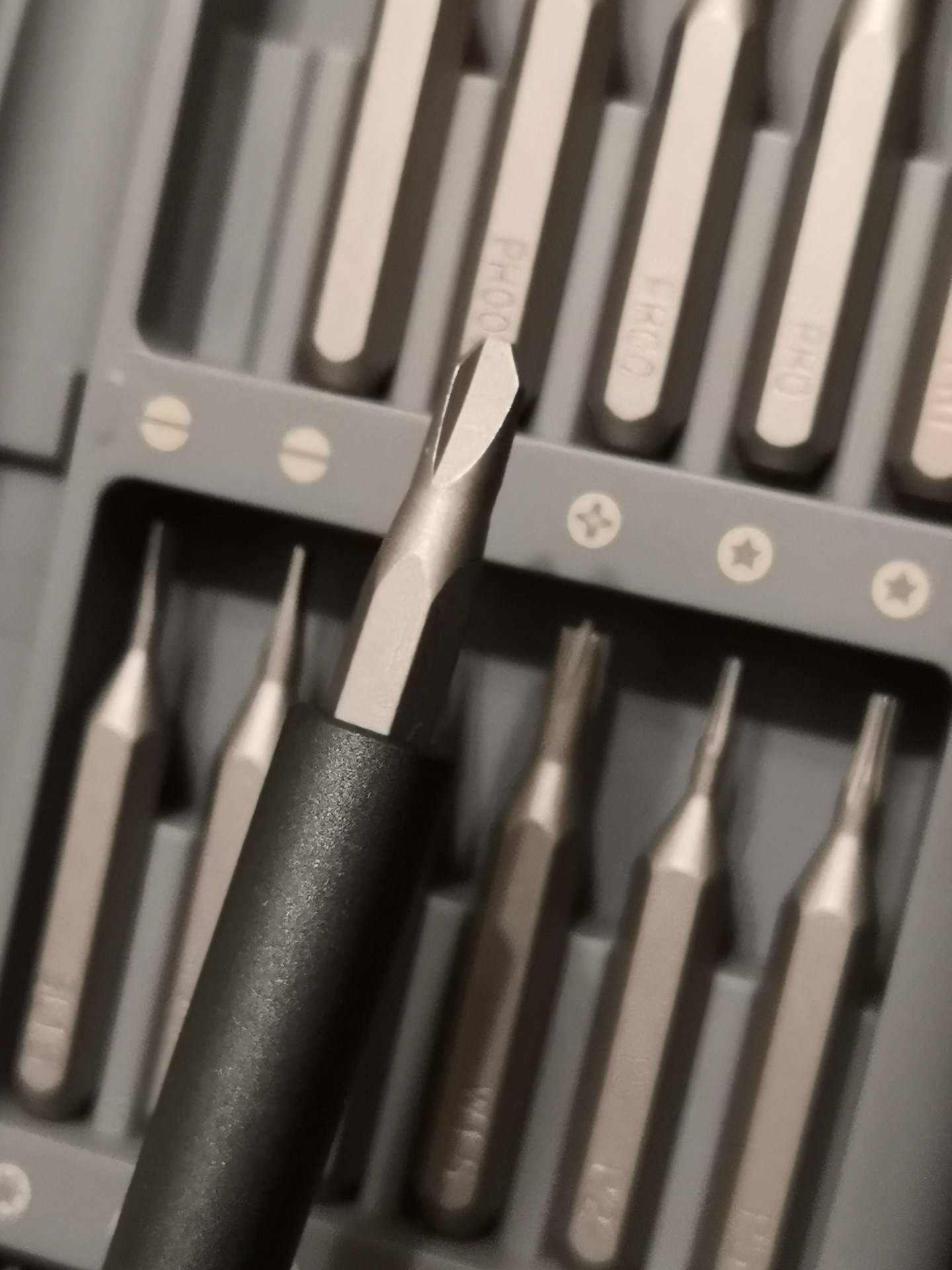

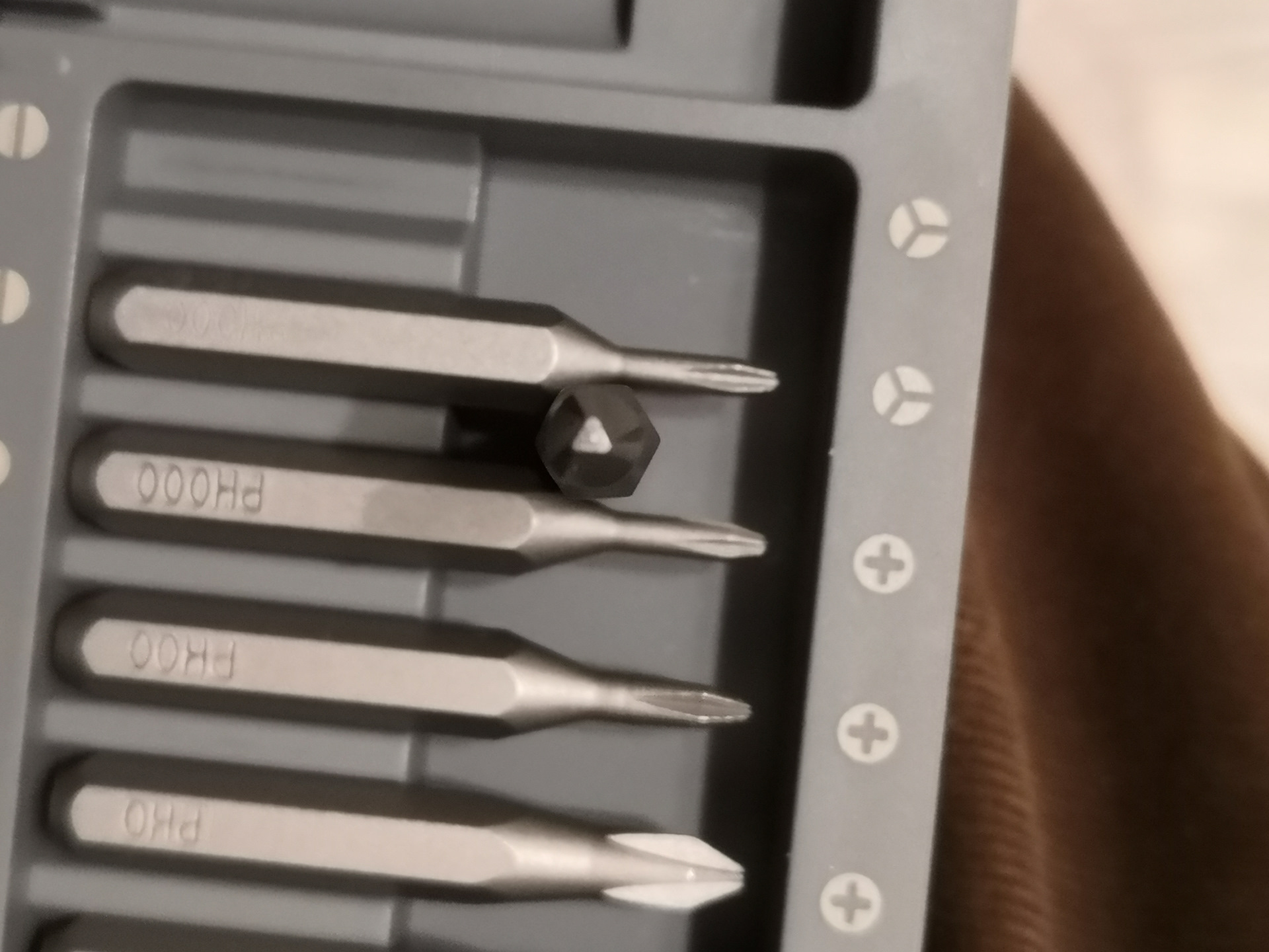

А что с битой Y1 ?
Она какая-то скрученная будто в одну сторону. Что это, косяк в отливке?
У биты Y0.6 такого нету.

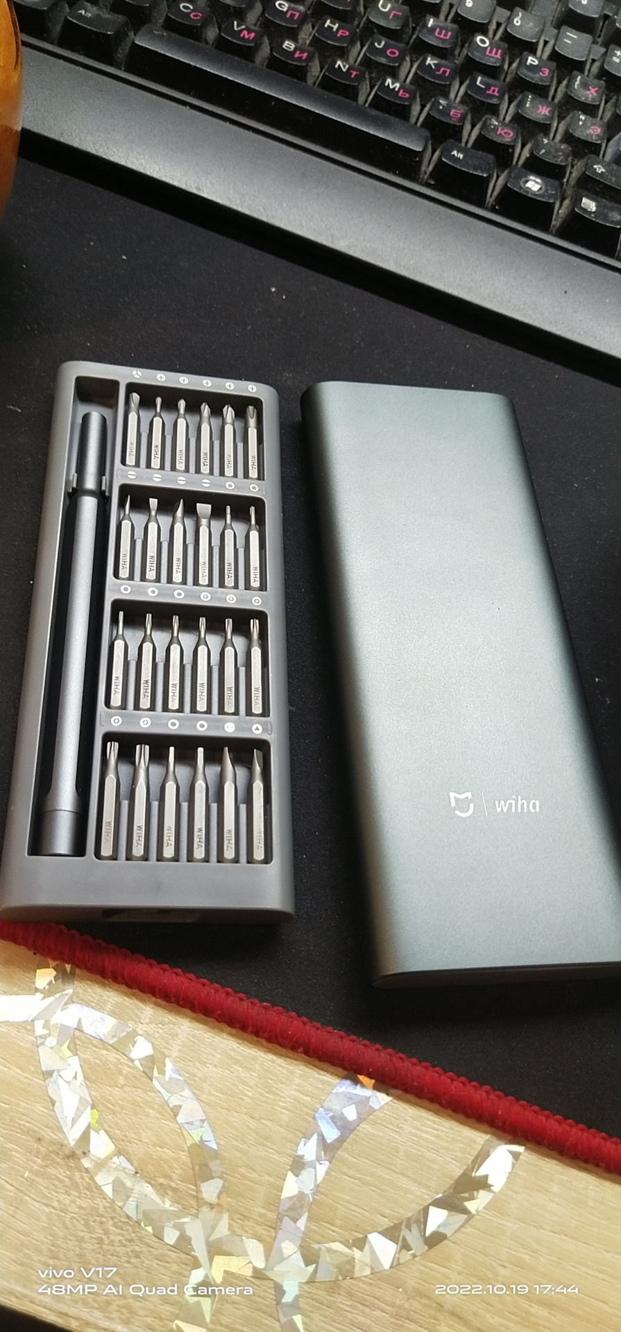

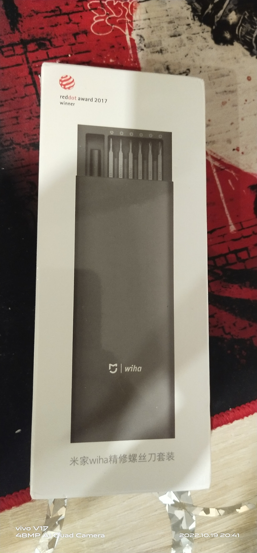

Пришла сегодня посылочка)
Оно
И коробка соответственно)

Обратил внимание в наборе wiha есть бита sl4, a в наборе без надписи wiha бита w1,5
