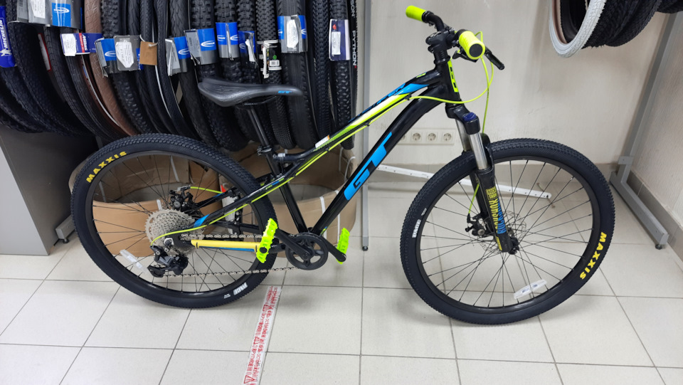

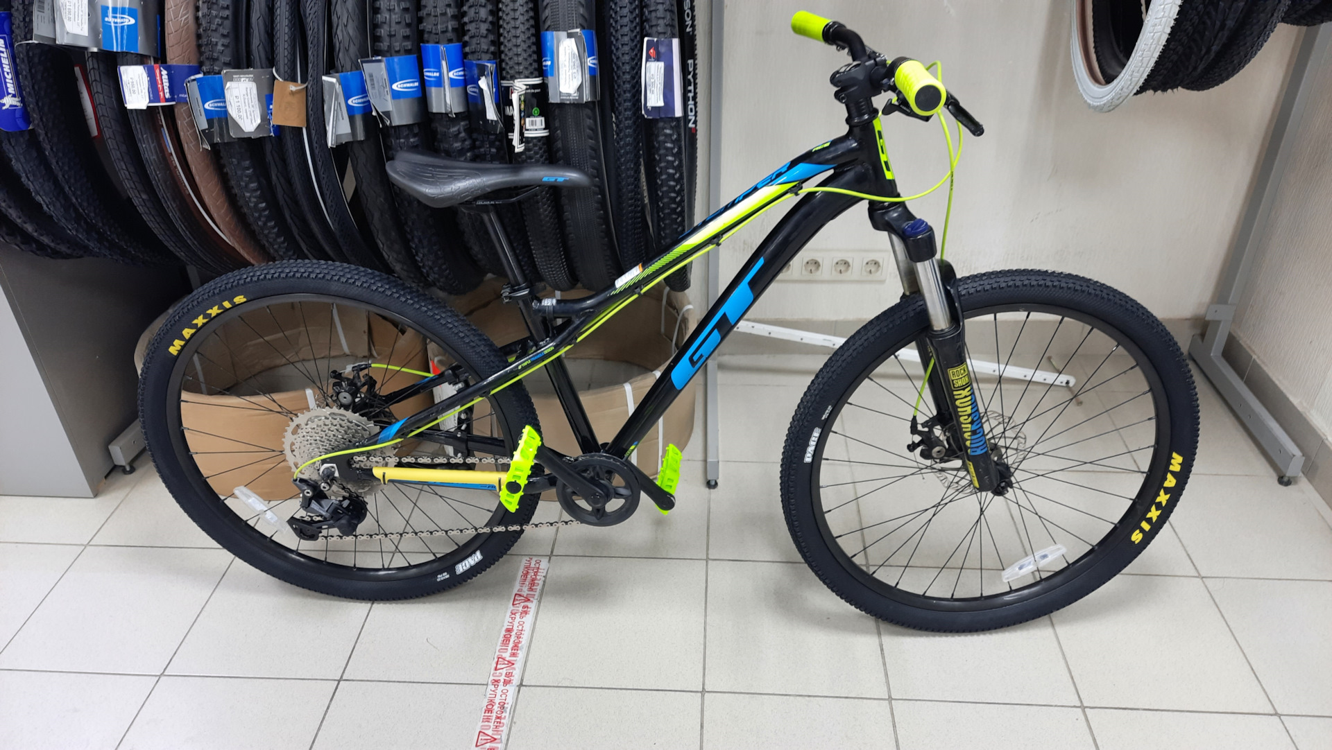

Прикупил велик для ребёнка 7 лет и 128см ростом. Велосипед подходит по росту и ездить вполне удобно. Главное дело в сноровке. К сожаление фото велика с магазина не сохранилось. Но как полагается всё в нём было максимально дешёвое.
Это полноценный маунтинбайк, построенный на базе самой маленькой рамы Aggressor и адаптированный для колес 26 дюймов. Как и подростки (чей рост 145-160 см), для которых были созданы модели Ace и Prime, эти байки непоседливы и очень любят проводить время в играх и развлечениях, в которых развиваются и продолжают раздвигать границы окружающего их мира. Компоненты комплектации, отвечающие за посадку и управление, прошли проверку программы Legit Fit System и находятся в строгой пропорции с размером рамы, чтобы катание было не только комфортным, но и безопасным. Ace и Prime похожи друг на друга как близнецы и отличаются лишь типом тормозов и количеством передач трансмиссии.
Заменено/Установлено:

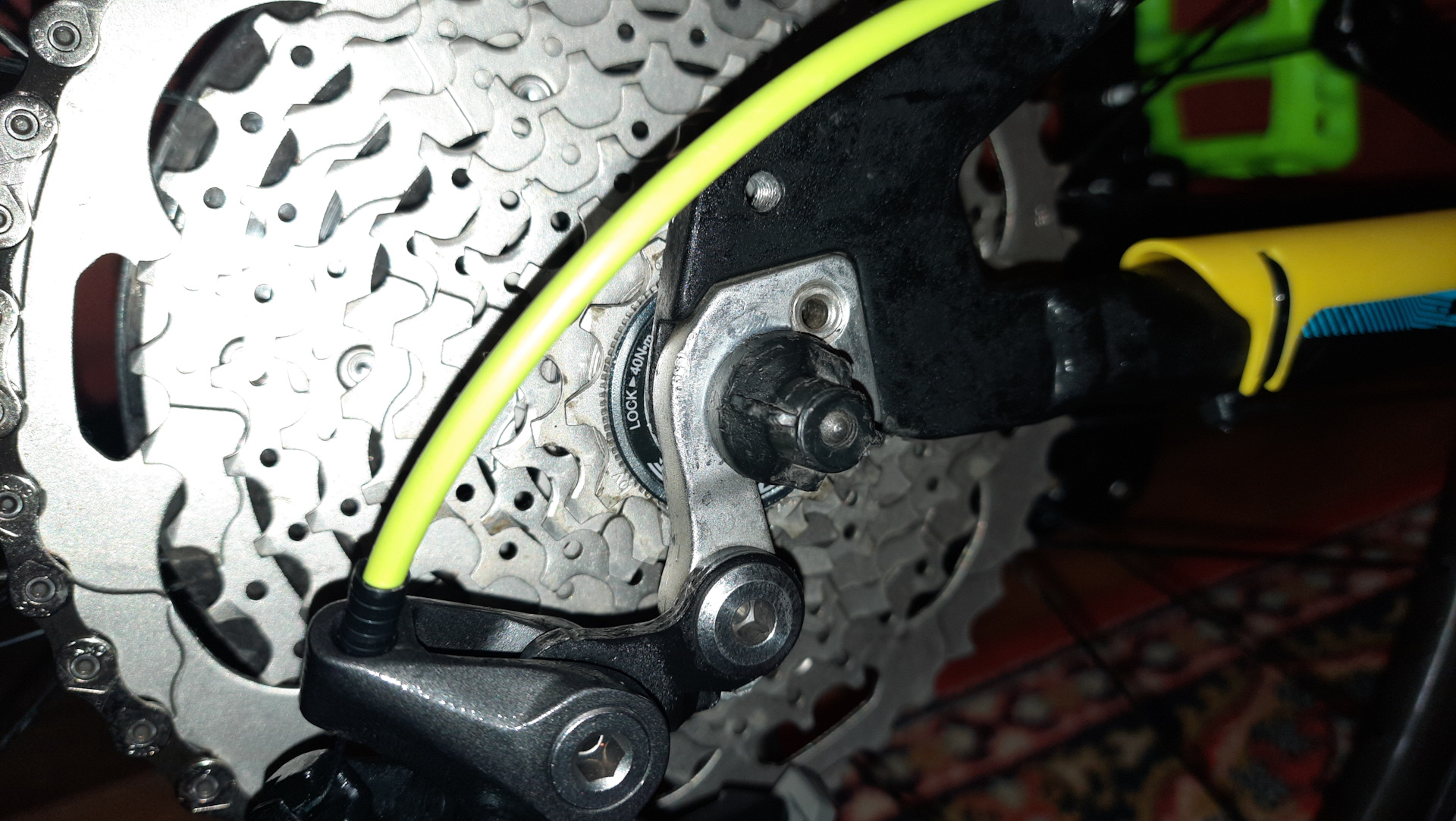

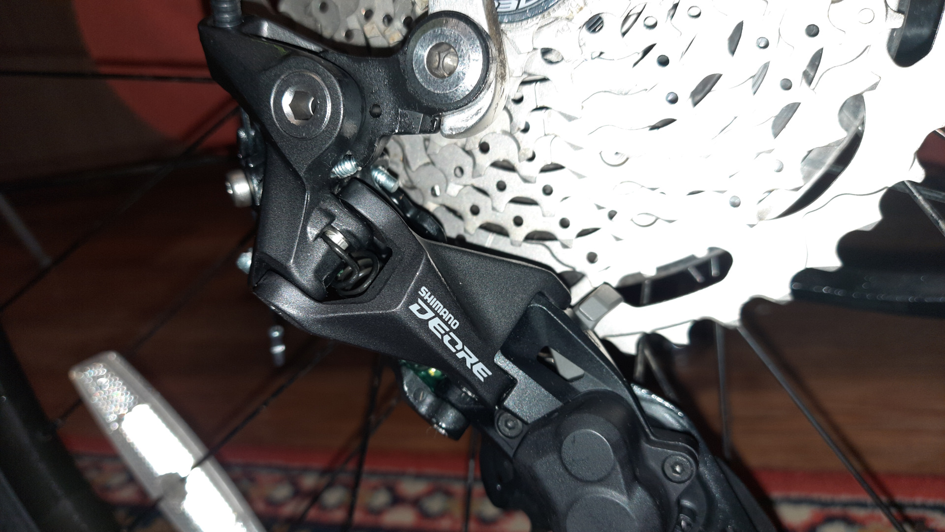

— Кассета Shimano Deore CS-M4100, 10 скоростей, 11-46 =6500Р
— Задний переключатель Shimano Deore M4120 SGS, 10/11 скоростей ERDM4120SGS =6000Р

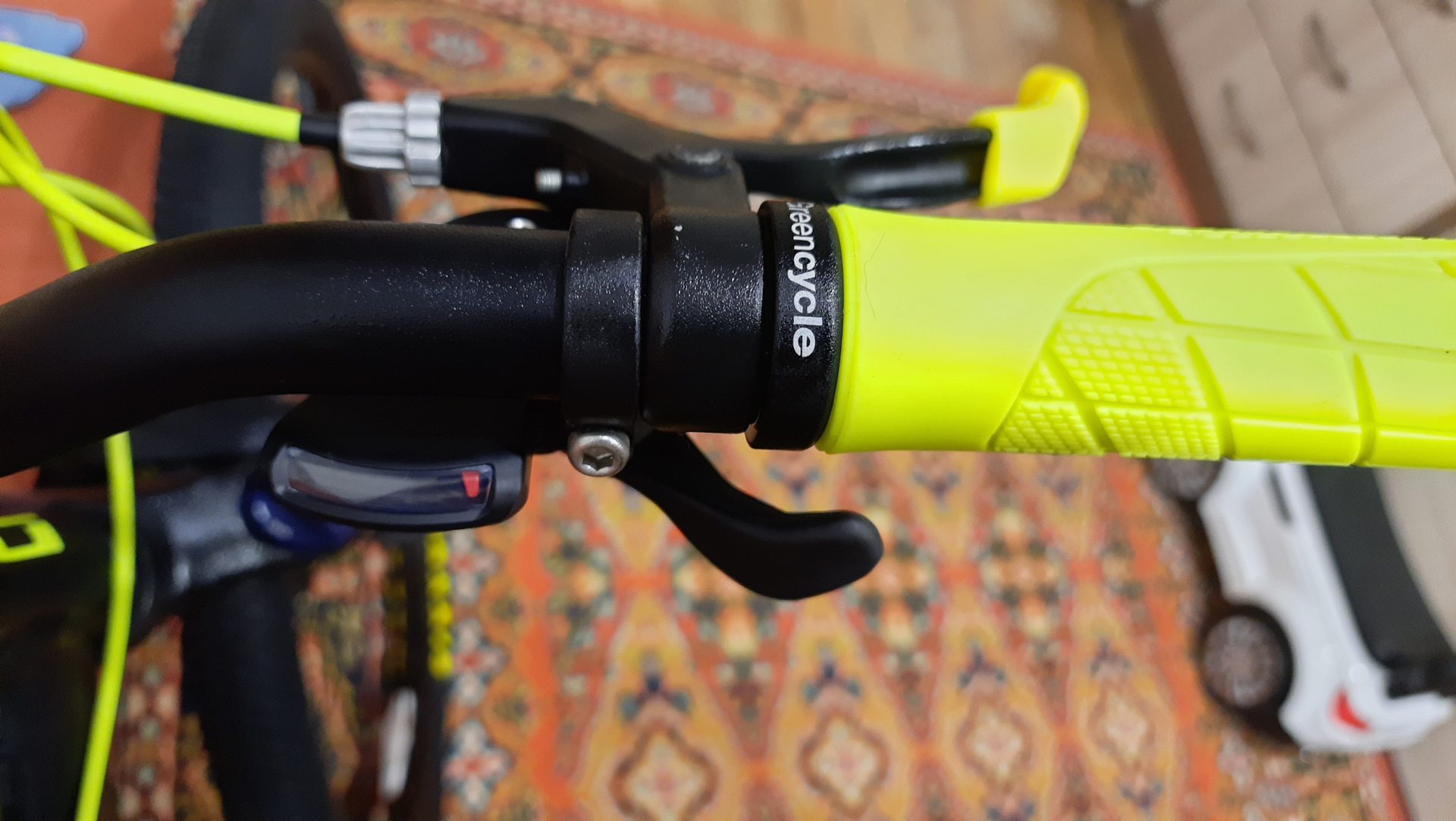

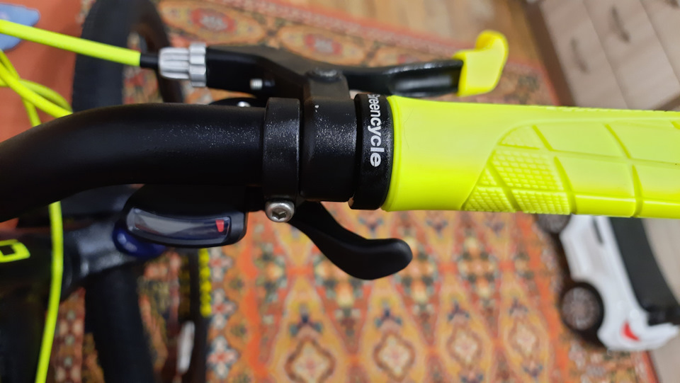

— Переключатель(манетка/шифтер) Shimano Deore SL-M4100-R 10 скоростей =4200Р
— Цепь KMC двух-цветная =1200Р
— Покрышки Maxxis 26х2.1" =2000Р/шт
— Новые тросики =900Р
— Новые рубашки для тросиков салатовые =800Р
— Педали салатовые =2200Р
— Грипсы салатовые =2500Р
— Крылья грязезащитные для колес 26" Decathlon =600Р
— Подседельный штырь 27.2мм в диаметре алюминиевый с двух-болтовой настройкой наклона седла =900Р
— Защита пера от цепи =200Р
— Жёлтые силиконовые насадки на тормозные ручки =150Р
— Подножка Decathlon =600Р
Теперь ребёнок ездит быстро и может заехать в большие горки.

По тяге и кассете вопрос не особо стоит, тк спереди на сколько я помню там 28-30t стоит. С ней в принципе на задней оси 34t за глаза на любом подъеме даже ребенку. Но при приемлемом весе велосипеда
