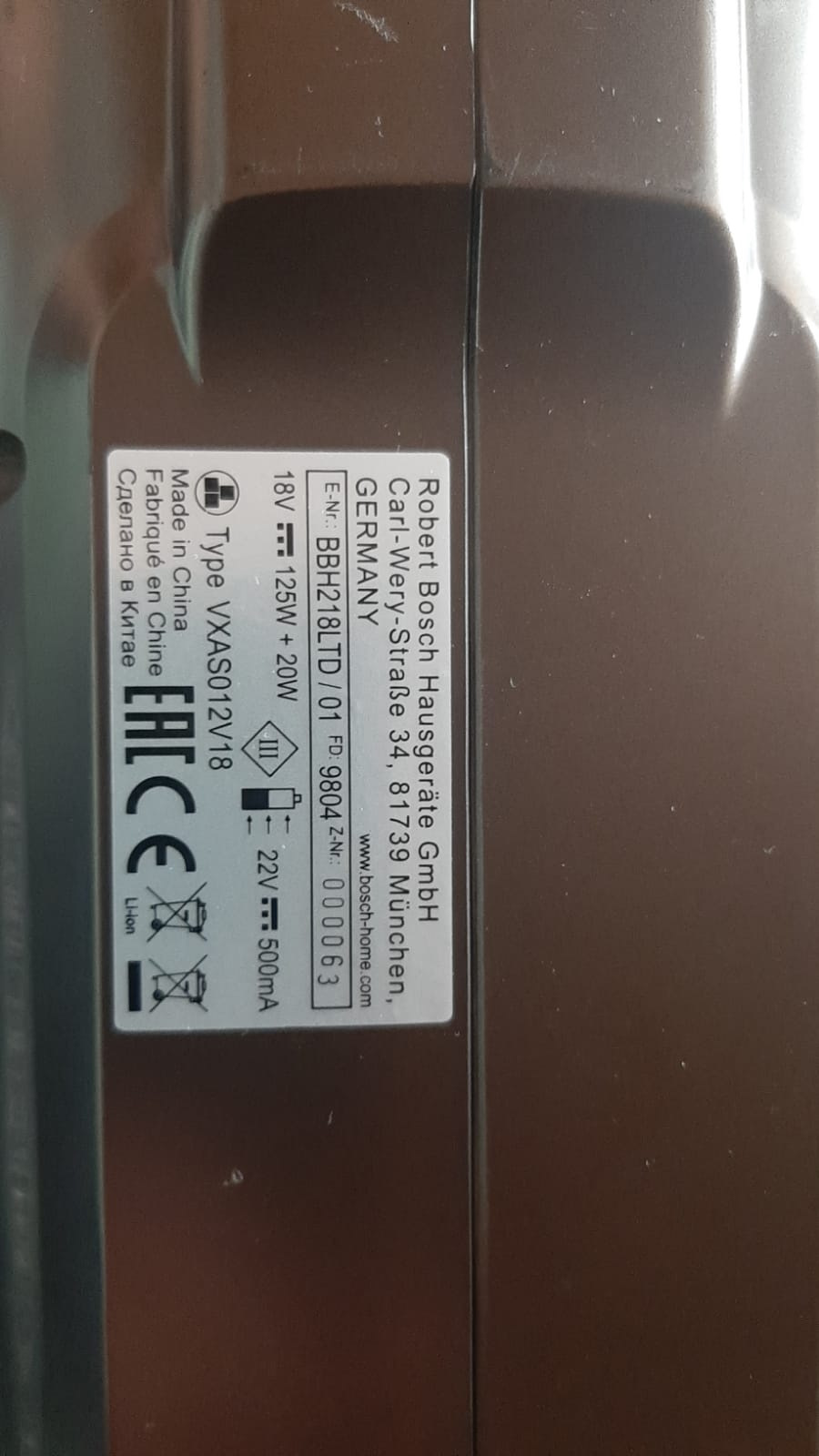

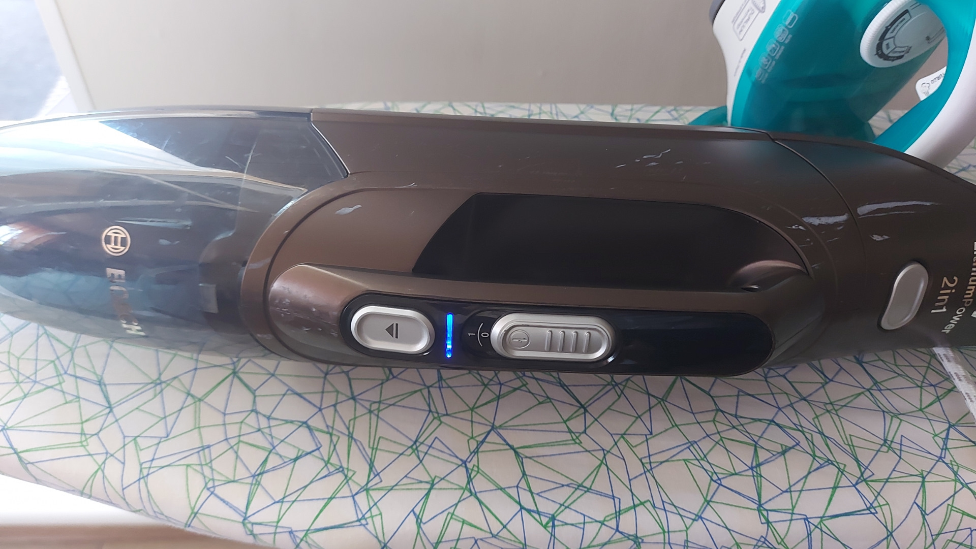

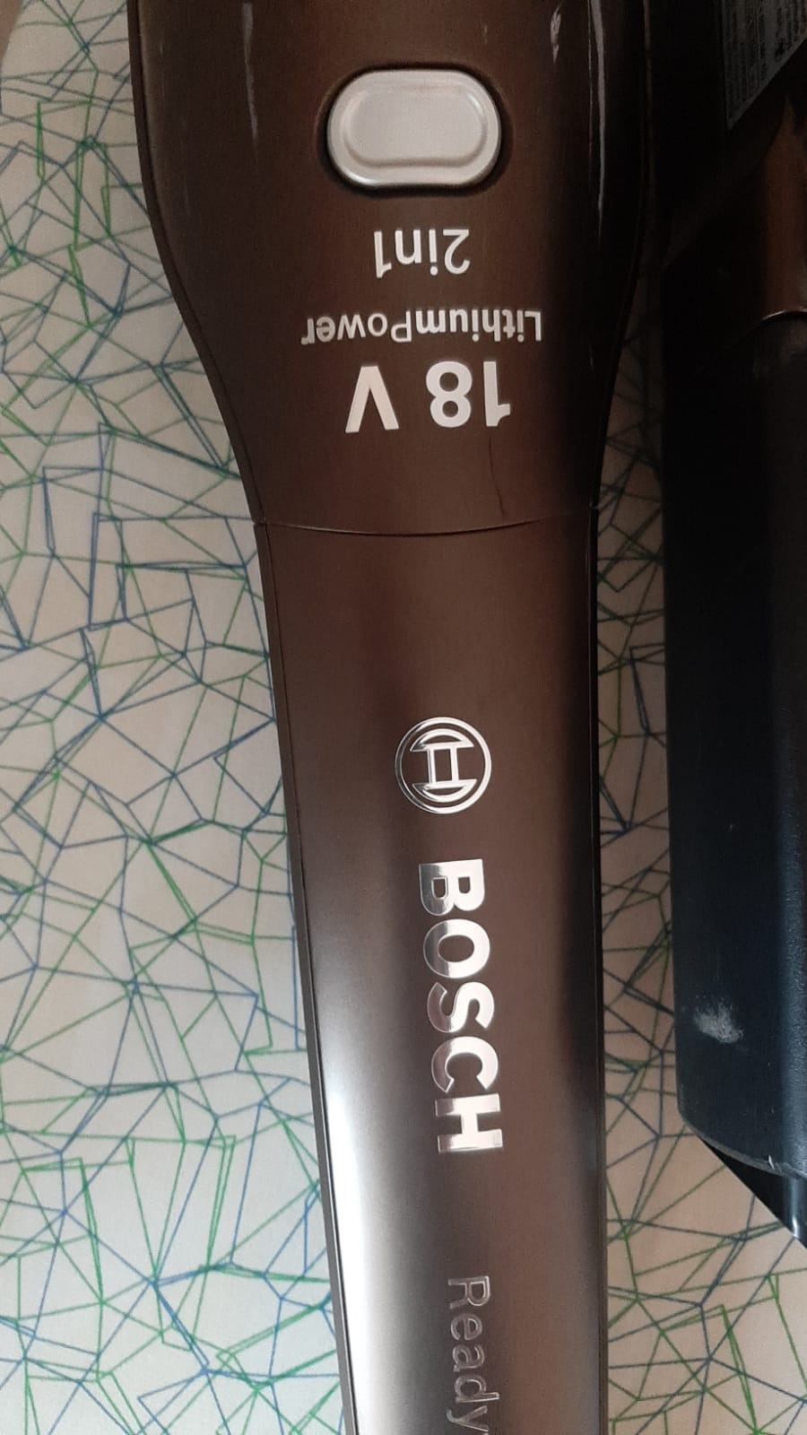

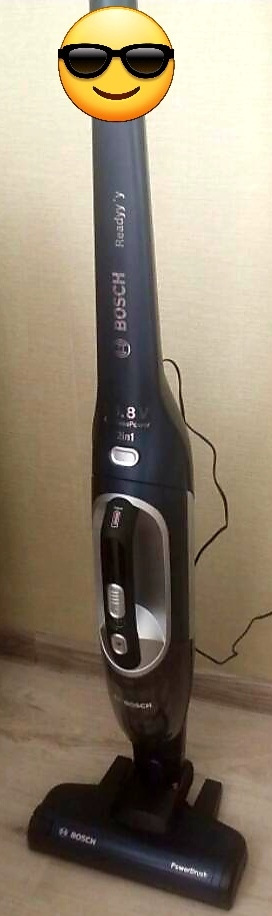

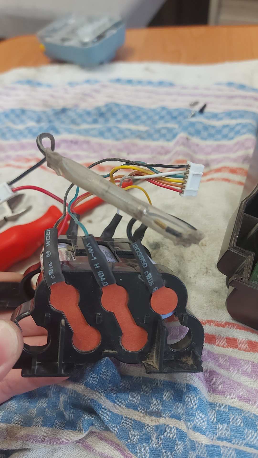

Пациент безпроводной пылесос Bosch readyy, y 18v. Модель VXAS012V18. Произведен в Китае. Приобретен примерно около 3х лет назад. Направлен ко мне от тестя. Работал все это время на даче, неустанно и безотказно. Но ничто не вечно!
Не для кого не секрет, что принцип работы данных пылесосов основан на питании от встроенных в них аккумуляторных батарей (*далее АКБ). Которые со временем при постоянных циклах зарядки-разрядки приходят в негодность. Эта же участь постигла и этот агрегат. Диагноз от тестя звучал так: "заряжаю всю ночь, попылесосил 5 минут и все, полный разряд."
Вот собственно и все. Лечение заключалось по моему мнению именно в замене батарей на новые.
Собственно разбор.👇
Корпус раскручивается обычной крестовой отверткой, нет никаких "звезд" и прочих секретных винтов.
Снял заднюю стенку, располовинил аккуратно корпус и вуаля.
Первое что сделал после вскрытия корпуса, на всякий случай сфотал как все было изначально.

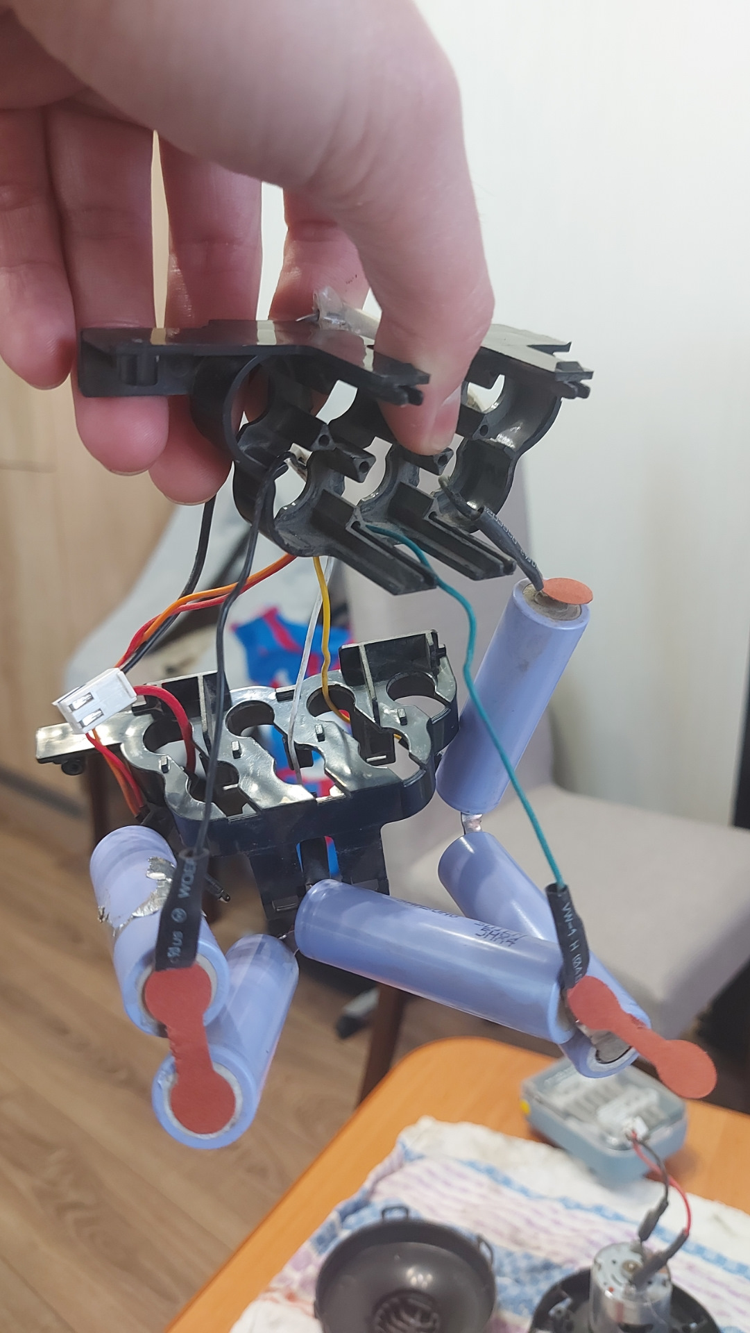

Нам нужно заменить аккумуляторные батареи. К ним и добираемся.

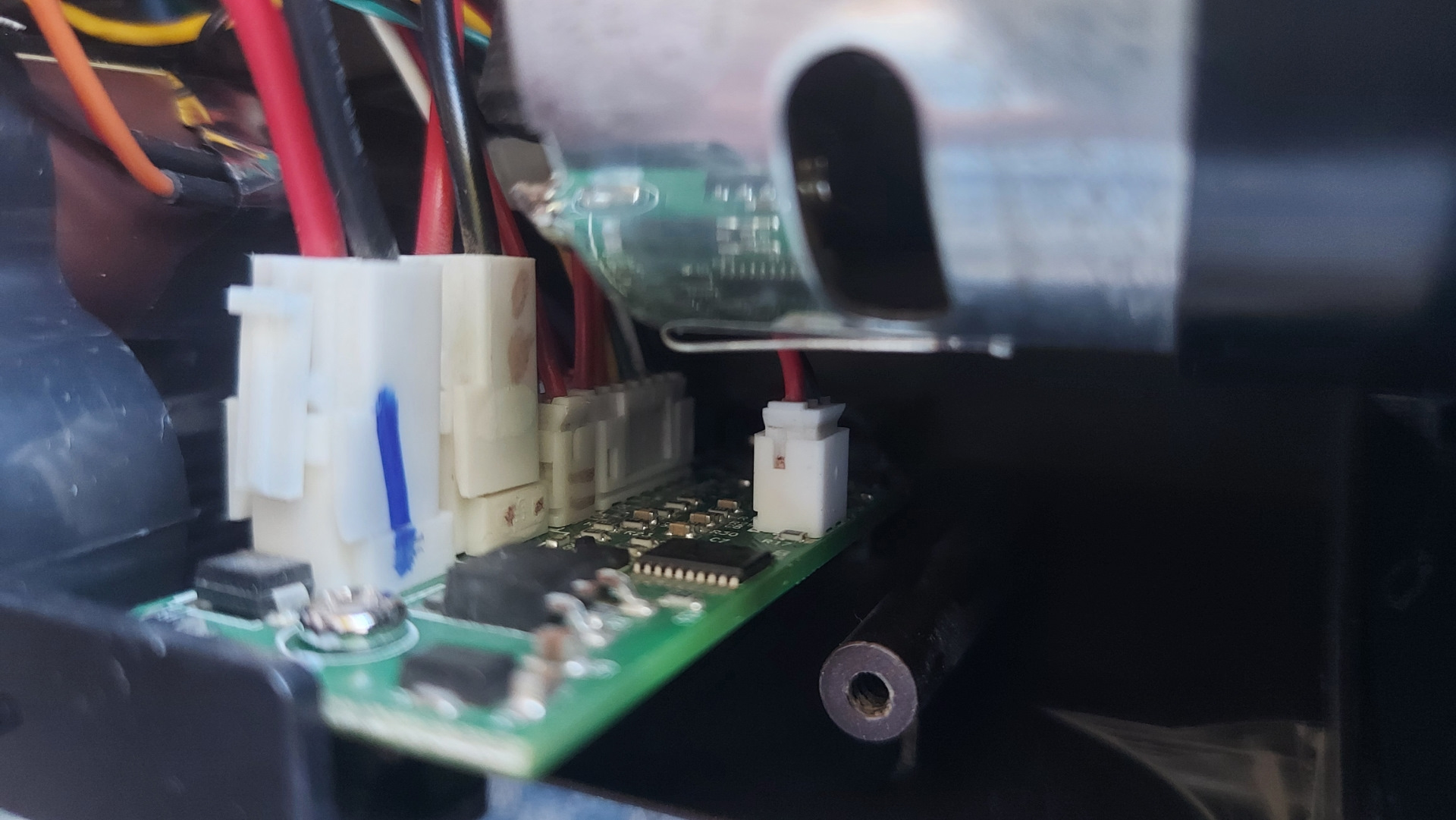

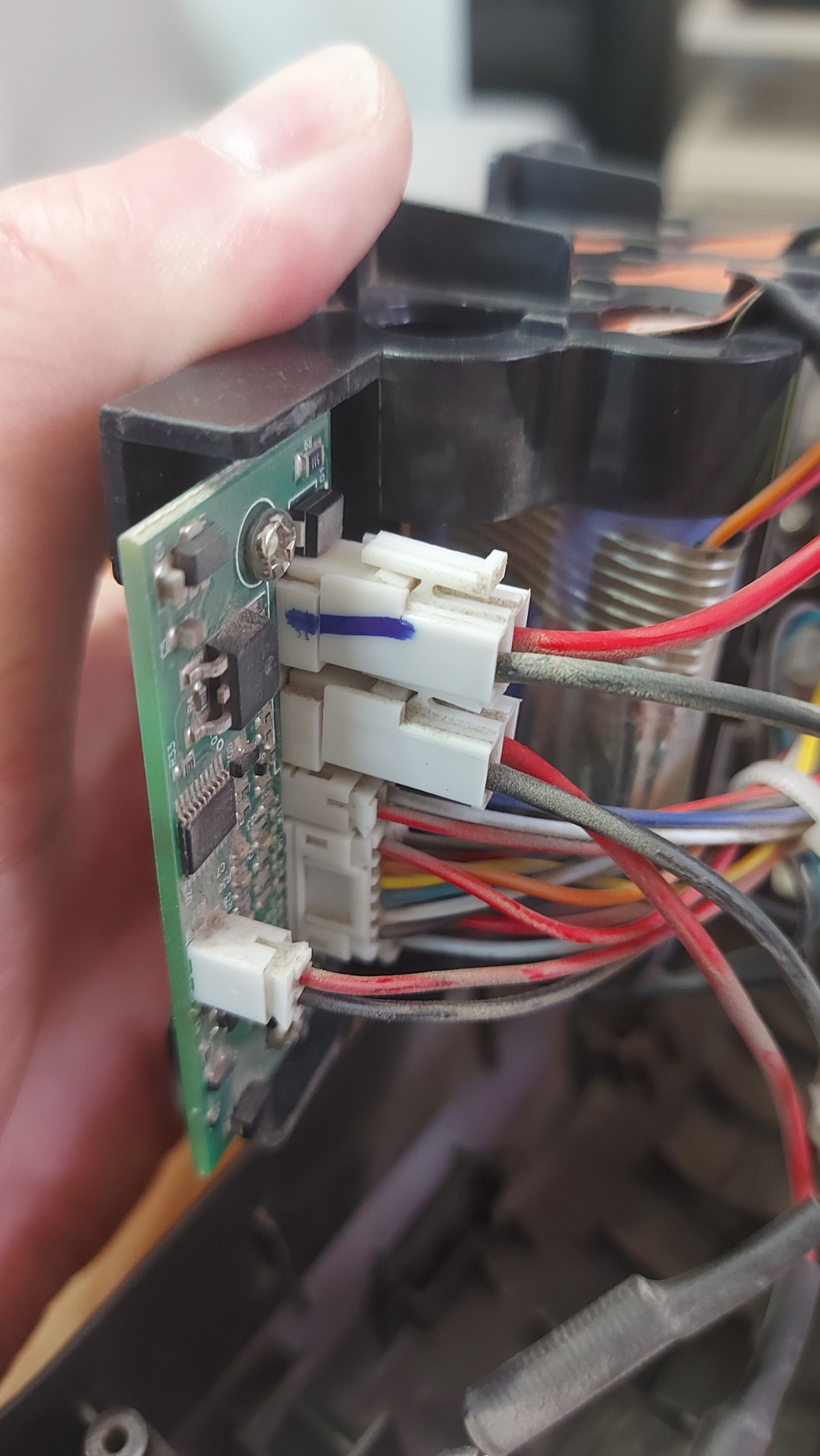

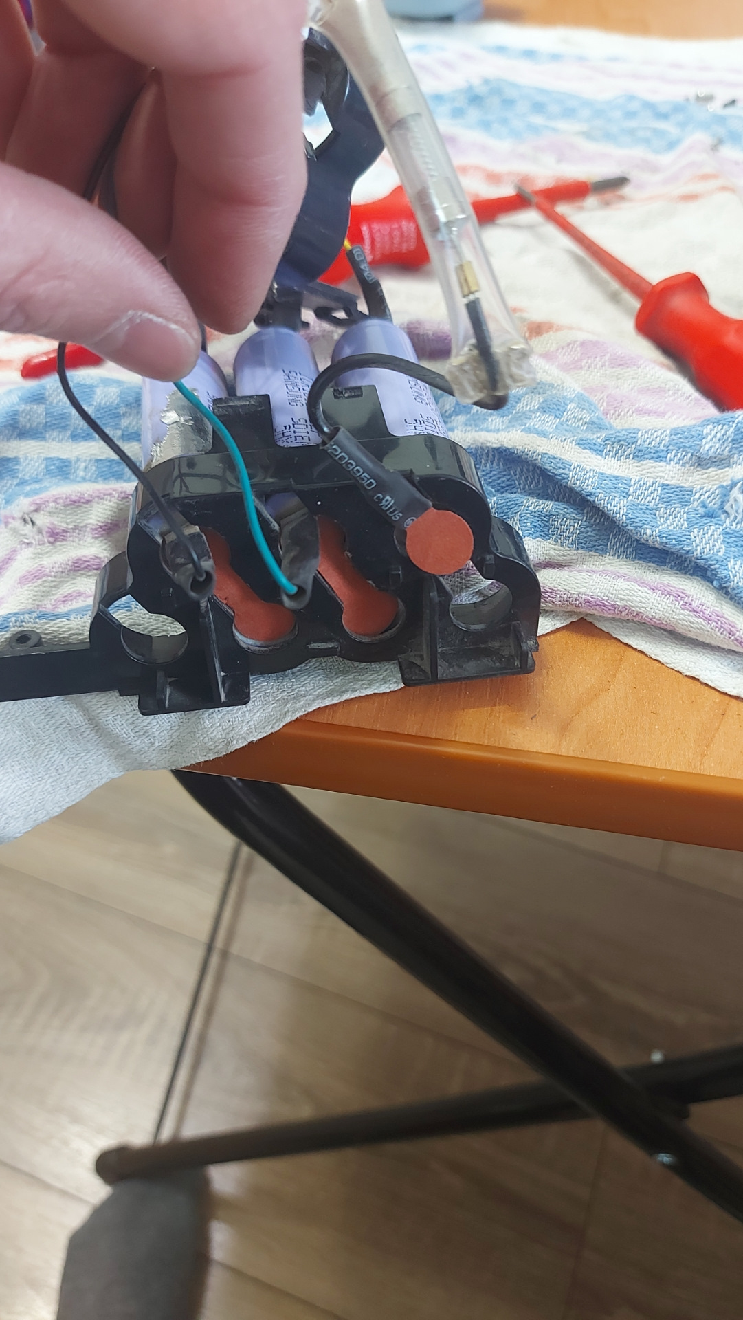

Первым делом сначала пометив маркером, отцепил разьемы с контрольной платы. Освободились разьемы воздушной помпы и разьемы на кнопки включения, все это отделилось от основной схемы, стало легче!

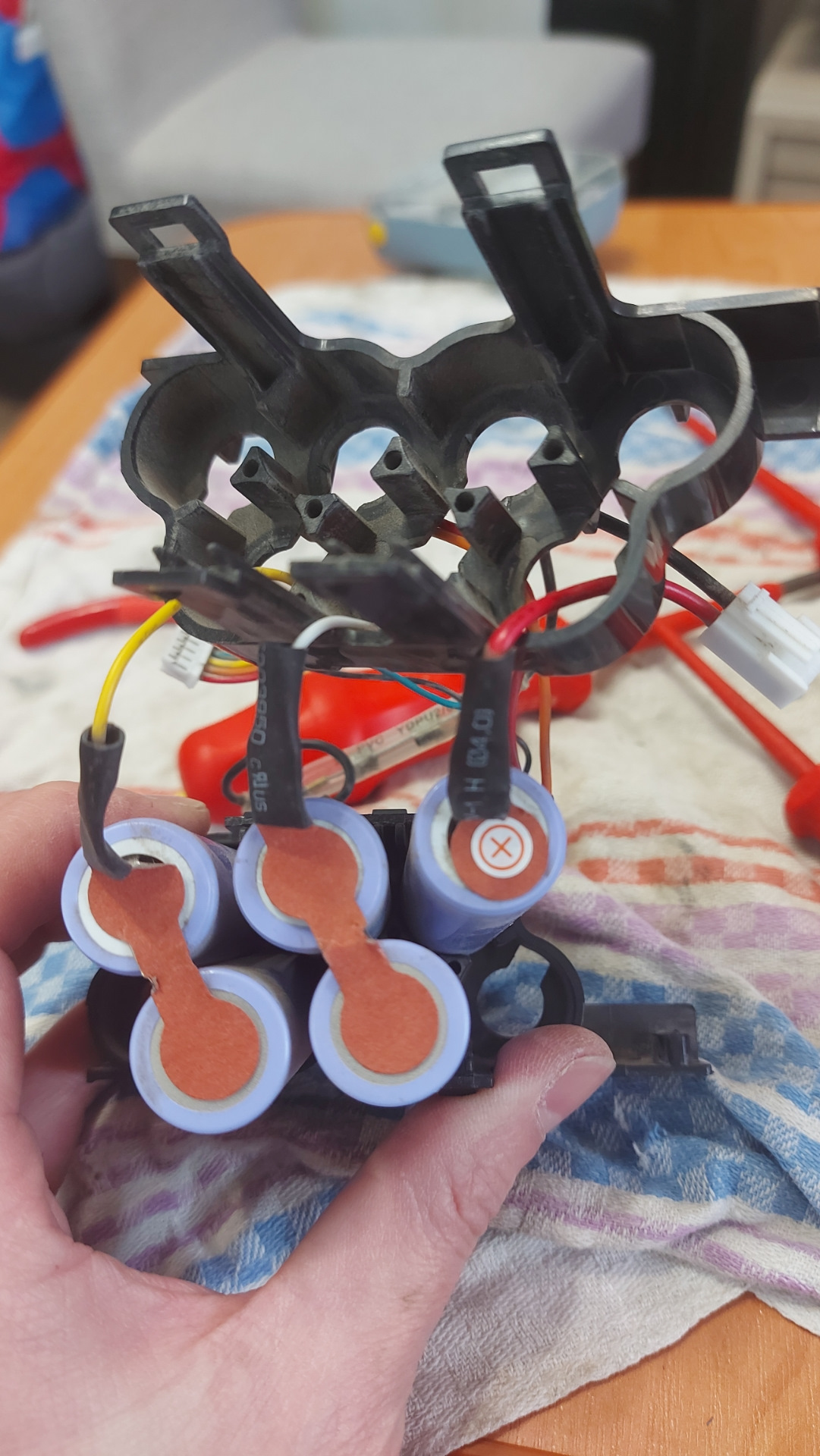

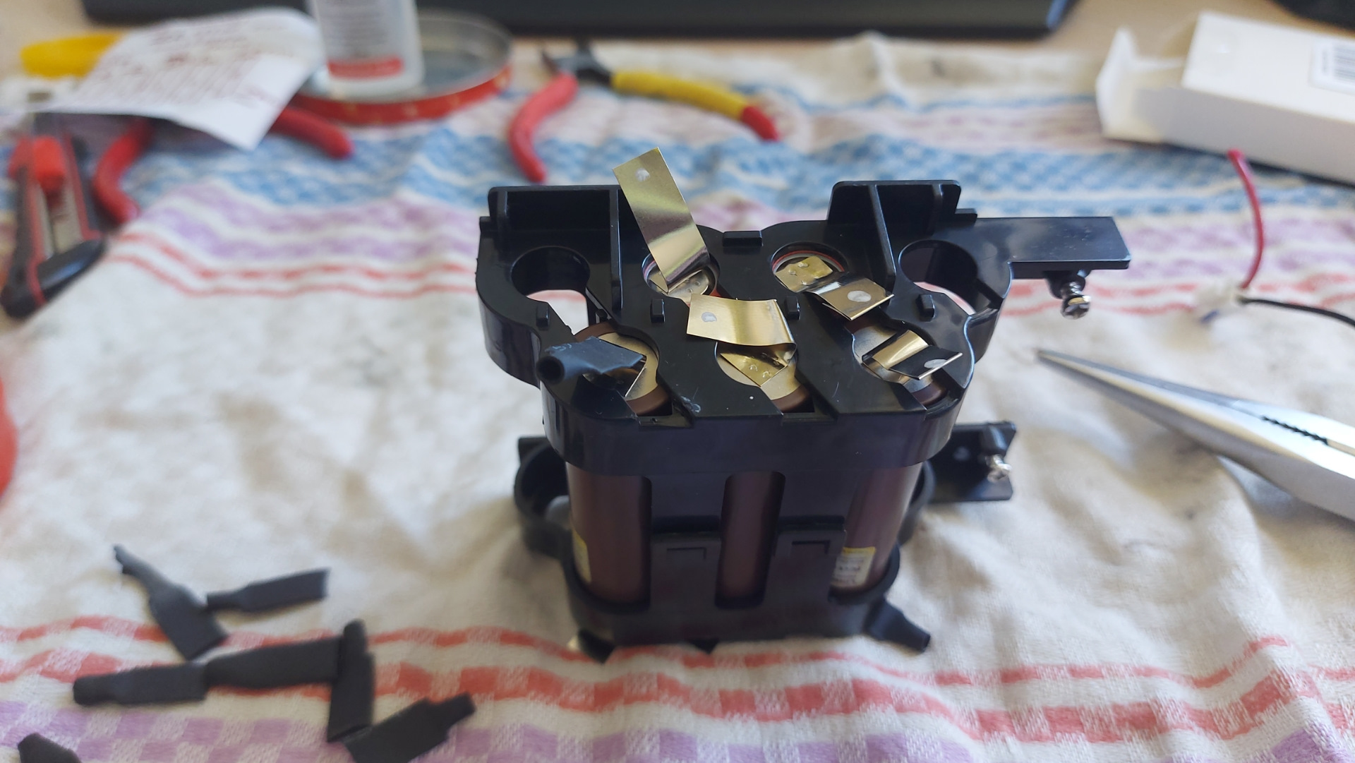

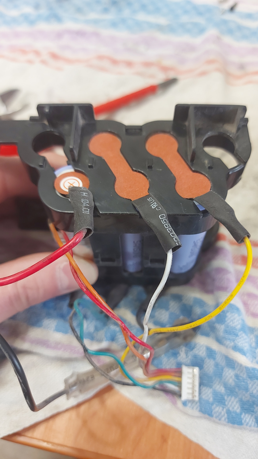

Сами АКБ собраны в некий корпус. Он на защелках, половиниться без проблем. Сняв изоляционные наклейки с контактов акб, располовинив корпус, начал акб отпаевать.
Последовательность распайки важна!
С начала отпаиваем общий "+" (плюс), затем отпаиваем общий "-" (минус), а затем провода контроля емкости, они впаяны между всей секцией акб. Распайка на сборке в обратном порядке. Плюс припаиваем в самом конце (*это при сборке).

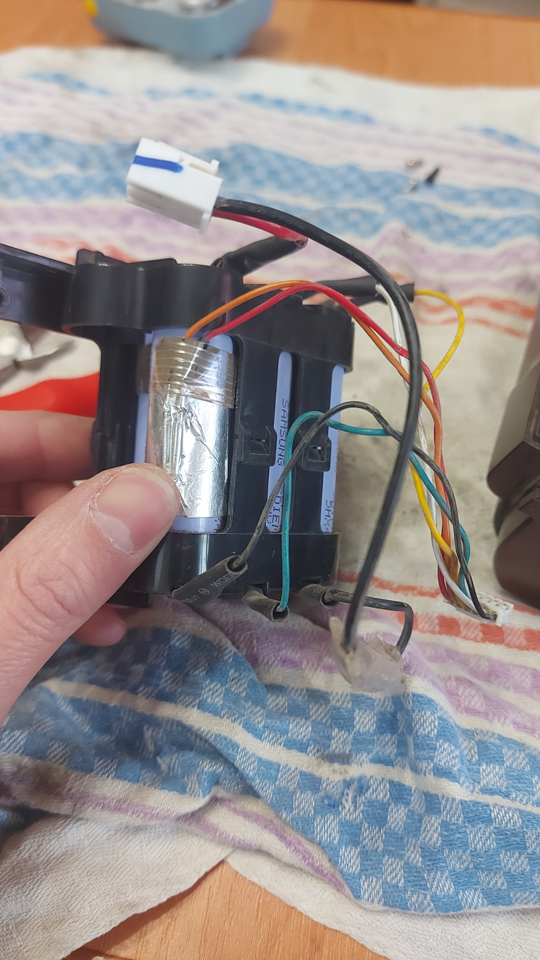

Далее после распайки старых акб, почистил от пыли кисточкой плату питания, части корпуса помыл с мылом, вскрыл корпус воздушной помпы и почистил от пыли эл.двигатель и сам вентилятор с корпусом "улитки".
Теперь самое важное! Литиевые АКБ при пайке очень боятся перегрева. Их можно просто привести в негодность. Поэтому для своей перестраховки были заказаны АКБ с контактными хвостами. Которые на сам акб припаяны контактной точечной сваркой. А уже напайку проводов делаем именно на эти хвостовики, сами контакты акб мы не трогаем и соответственно не греем паяльником, что и исключает тот самый перегрев!

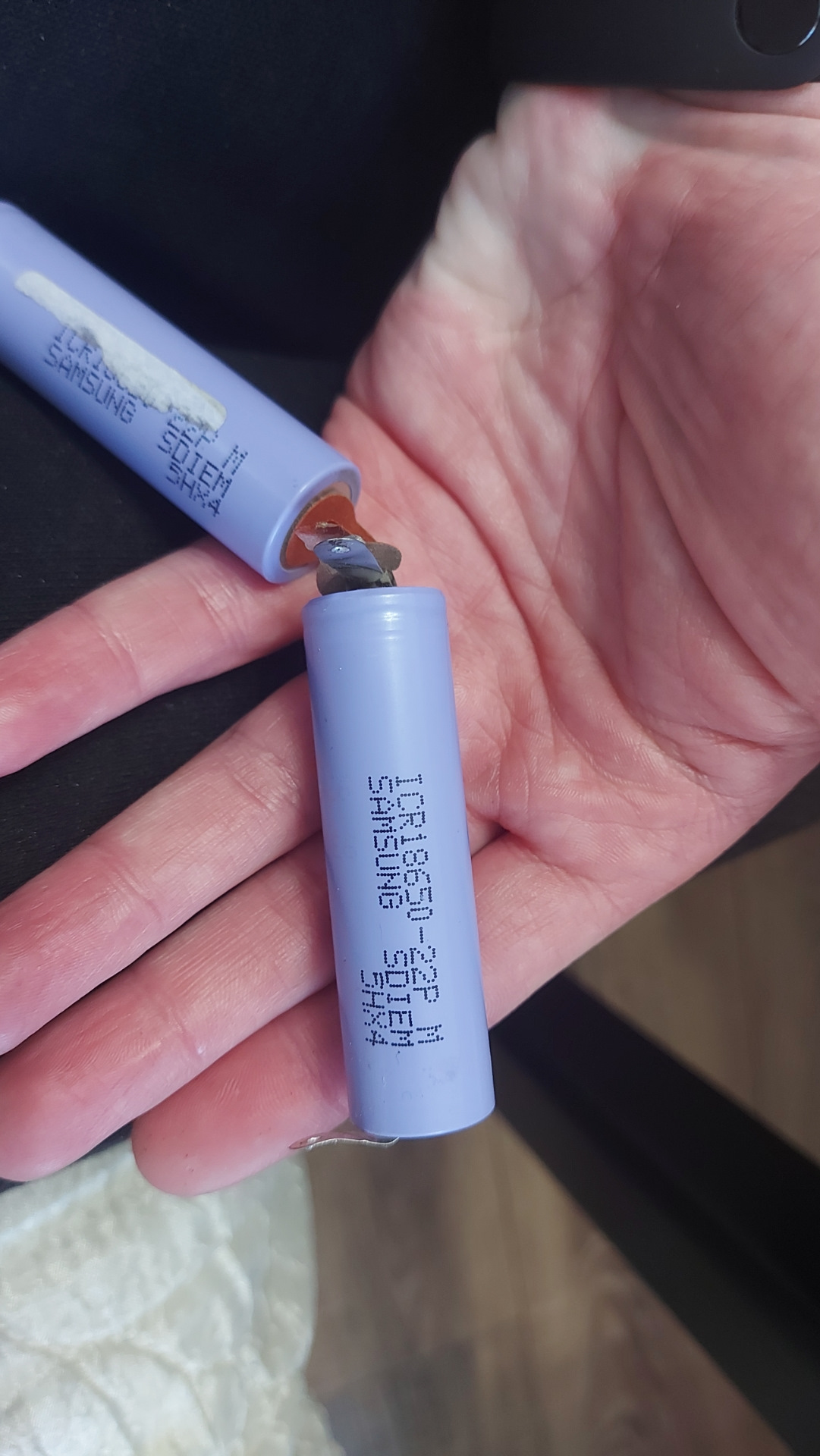

АКБ которые стояли изначально, были производства Samsung.
Маркеровка на термоусадке АКБ:
ICR 18650-22P
SAMSUNG SDIEM 5 HX4
Данная маркировка у Самсунга расшифровывается так⤵️
ICR: I — Литий-Ионная технология,
C — материал катода — Кобальт,
R — перезаряжаемый (АКБ).
18650: 18 — диаметр акб в мм (18мм),
65 — длина в мм (65мм),
0 — цилиндрическая форма.
22Р — ёмкость АКБ — 2200 мА*ч.
SAMSUNG — фирма производитель.
SDIEM — произведено на заводе Samsung в Малайзии.
5 HX4: 5 — ревизия 5,
H — дата пр-ва 2017 год,
X — месяц сентябрь,
4 — 4я неделя месяца.
Ну это так, для общего развития заморочился))
ICR — считаются самыми не стабильными и небезопасными аккумуляторами. С относительно небольшой емкостью заряда от 2200 до 2500 мА*ч. Считаются самыми дешевыми в своем сегменте, это их единственный очевидный плюс. Срок службы тоже не большой, около 300 циклов заряда-разряда.

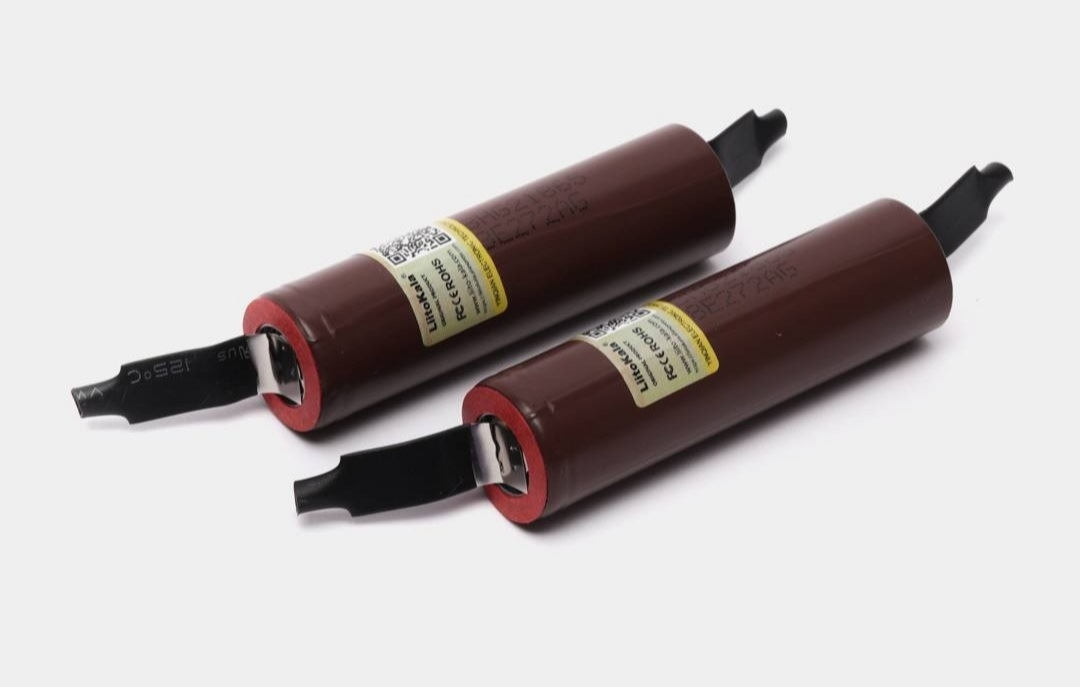

Для замены были заказаны АКБ LiitoKala HG2 18650 "с пайкой". Емкость выбрал больше, чем было, а именно 3000мА*ч, на дольше хватит по времени работы.
Заказывал тут👇
Аккумулятор LiitoKala HG2 18650 с Пайкой
kazanexpress.ru/product/a…HG2-18650-s-Pajkoj-948702

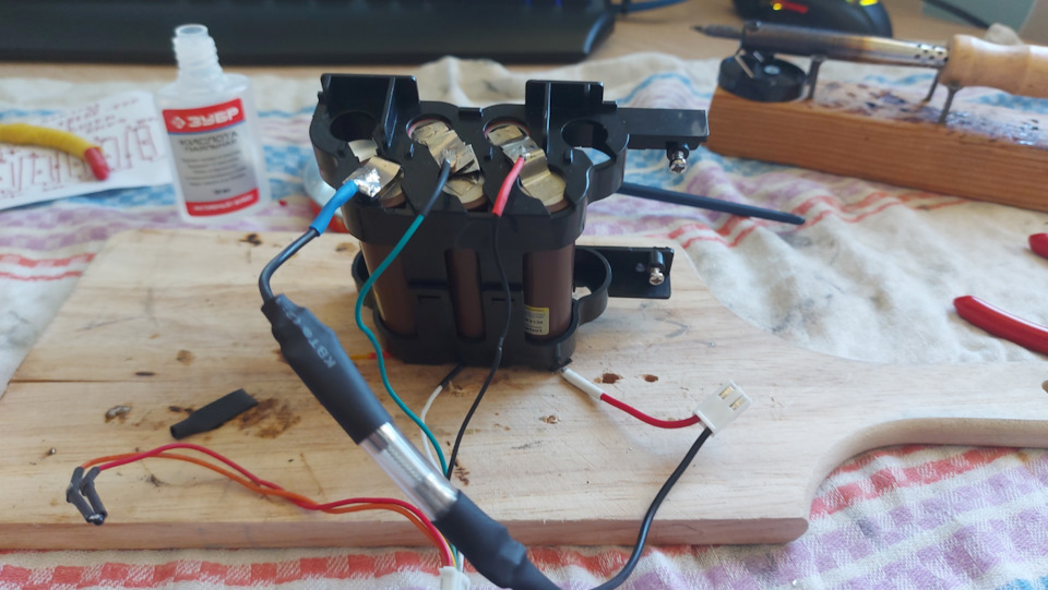

АКБ получил, дело за малым, спаять обратно и собрать.

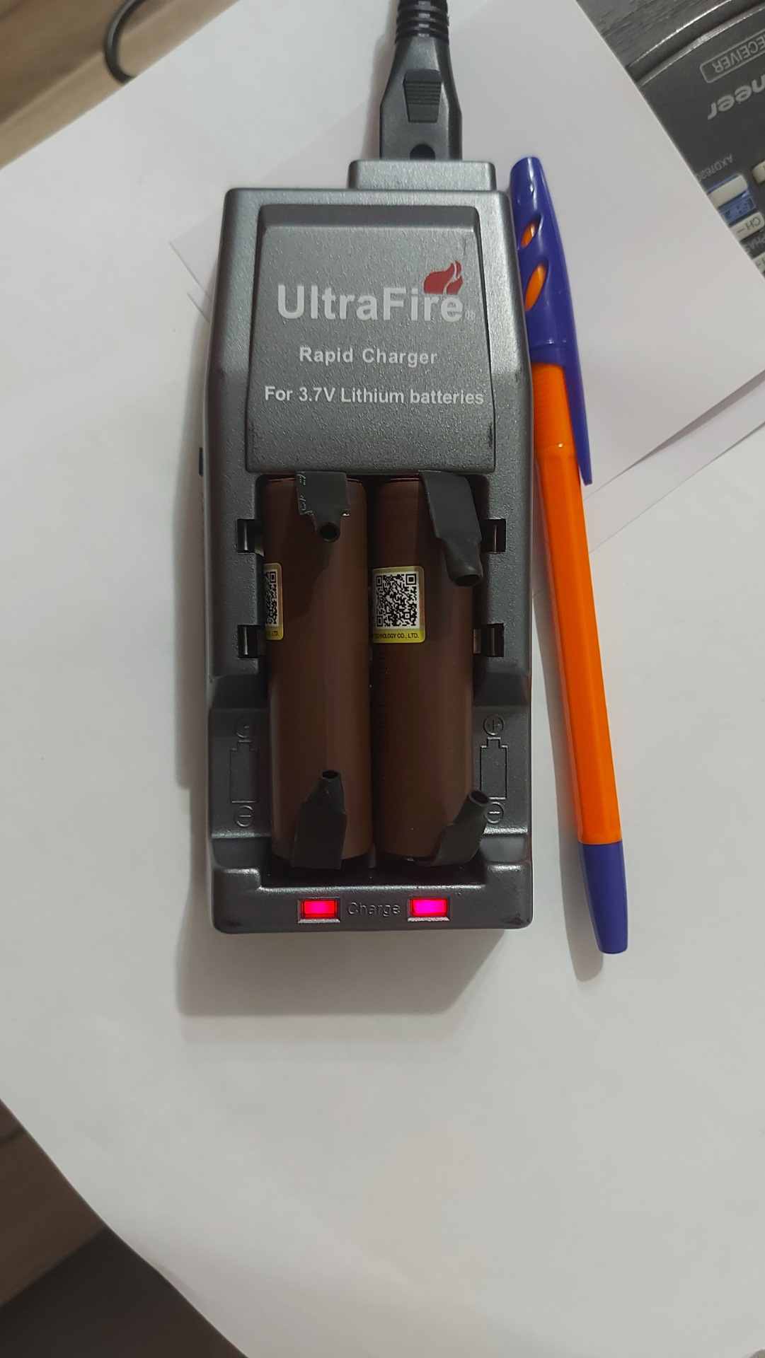

Перед пайкой все АКБ прогнал на полный цикл заряда (*зарядник по акб ошибок не выдал).
Помним что АКБ тут спаяны последовательно. Тоесть начинаем с Плюса-дальше минус/плюс и так далее, заканчивается схема Минусом. Соответственно если все правильно, начало схемы будет плюс, к нему мы и припаяем потом провод питания "плюс", а конец схемы — минус, от него будет идти провод "минус".
Напомню, что сначала мы спаеваем АКБ между собой, от "плюса" к "минусу", припаеваем провода контроля емкостей между батареями, затем общий "минус" на "-" контакт батареи в конце схемы, затем общий "плюс" на контакт "+" батареи в начале схемы. Ну, как смог, обьяснил.
*И да, пайку на контактные лепестки проводил с помощью паяльной кислоты, канифолью их не пропаять.
Ну вроде получилось! Контакты акб проклеил изолентой. На концы проводов надел термоусадку. Так же в термоусадку запаял предохранитель в схеме.
Собрал, проверил, работает! Дует лучше чем с завода.

Плата на фото — это BMS, которая следит за перезарядом и переразрядом АКБ.
Все покупаемые на замену АКБ перед установкой в сборку нужно балансировать. Не калибровать, проверять на ошибки, а именно балансировать. То есть уровень заряда одной банки не должен отличаться от другой банки в пределах одной тысячной вольта. Добиться этого можно только на специализированном оборудовании, которое стоит не три копейки. Поэтому и заломили в мастерской такой ценник.
Нарушение этого правила в лучшем случае в дальнейшем приведёт к скорому выходу АКБ из строя (вы написали в комментариях, что через год уже АКБ умерла), если повезёт, то BMS пылесоса просто не даст ему включиться из-за самой просаженной банки. В худшем же, разброс напряжений может совершенно непредсказуемо повлиять на тепловой режим АКБ во время заряда и работы и тогда есть немалый риск возгорания батареи.

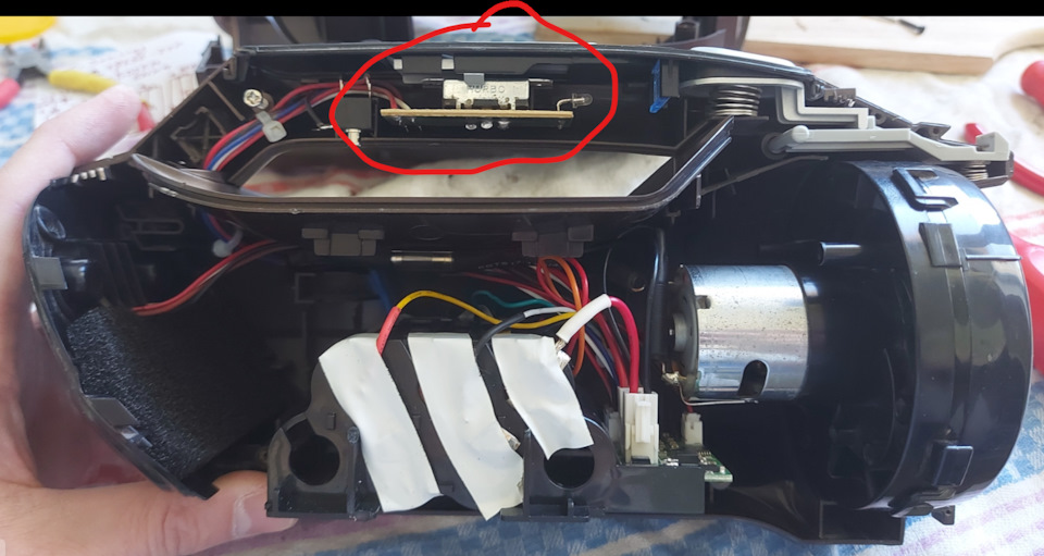

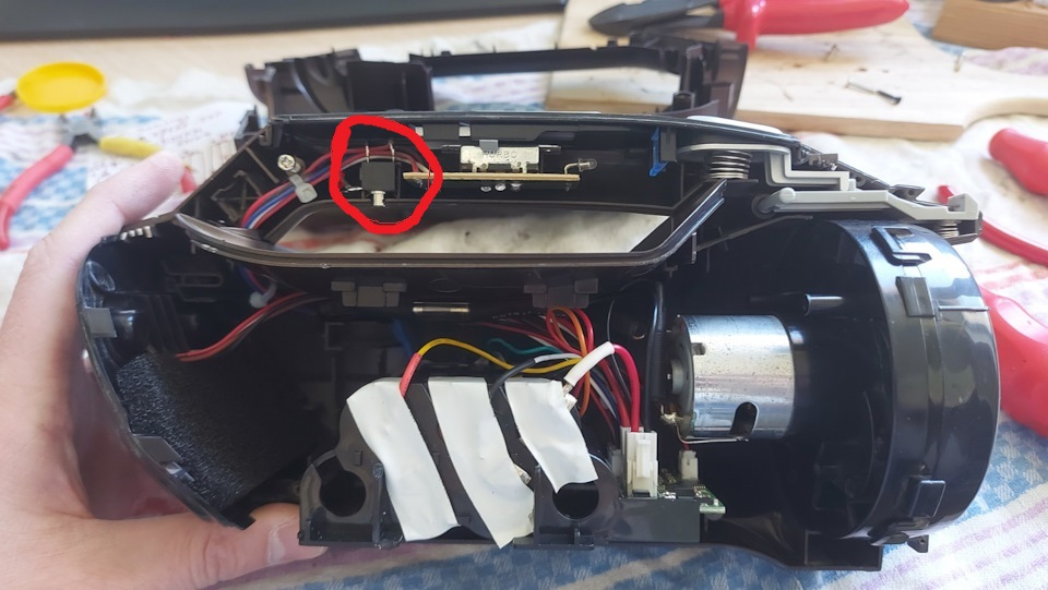

Подскажите что за приблуда и почему не хочет включиться пылесос пока ее не замкнешь?
Ну насколько я понимаю, оптический датчик, наличие руки на пылесосе, как предохранитель случайного включения.
Но это не точно)
Нет. Там нет ничего. Просто контакты. Если засунуть туда что-то металическое то пылесос включается.
