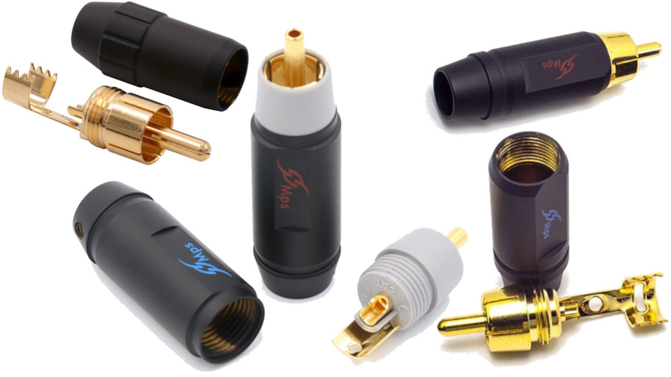

Отдельно хочется добавить про MPS Pioneer-8G-11G-8R-11R (2'750 — 3'750 за комплект):
Пластик, как упругий элемент — как минимум, не плохо.
Не проводящий кожух тоже больше нравится, чем "голый" металлический (может, кстати, и проводящий, просто крашеный).
Но уж бОльно они экономят на материале (тот же пустотелый центральный контакт).
Скоба, скорее всего, не представляет единого целого с "юбкой"
Кажется, с PRE/MPS можно "завязывать". Того, что нужно, у них, скорее всего, нет.
