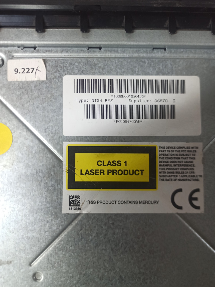

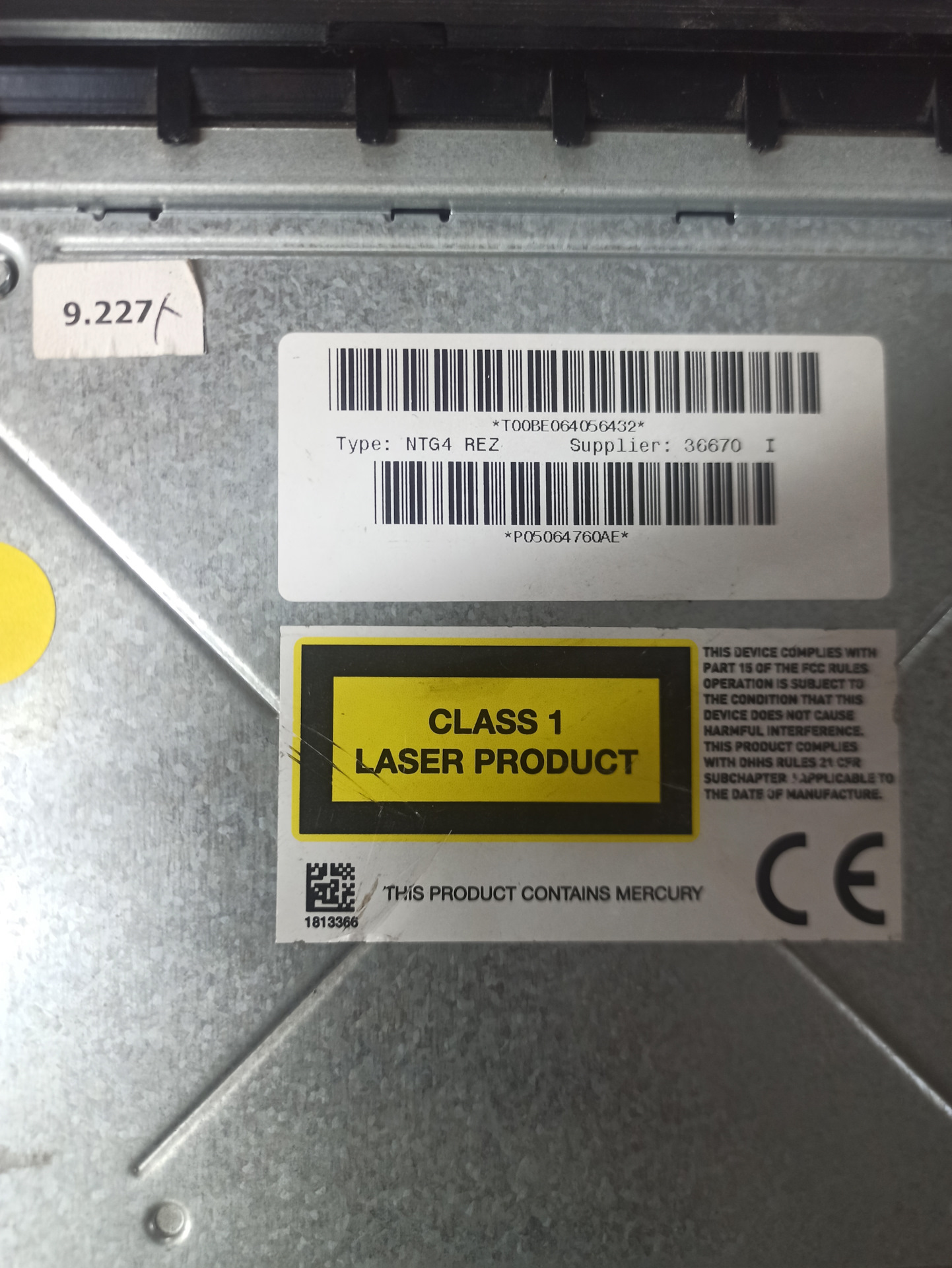

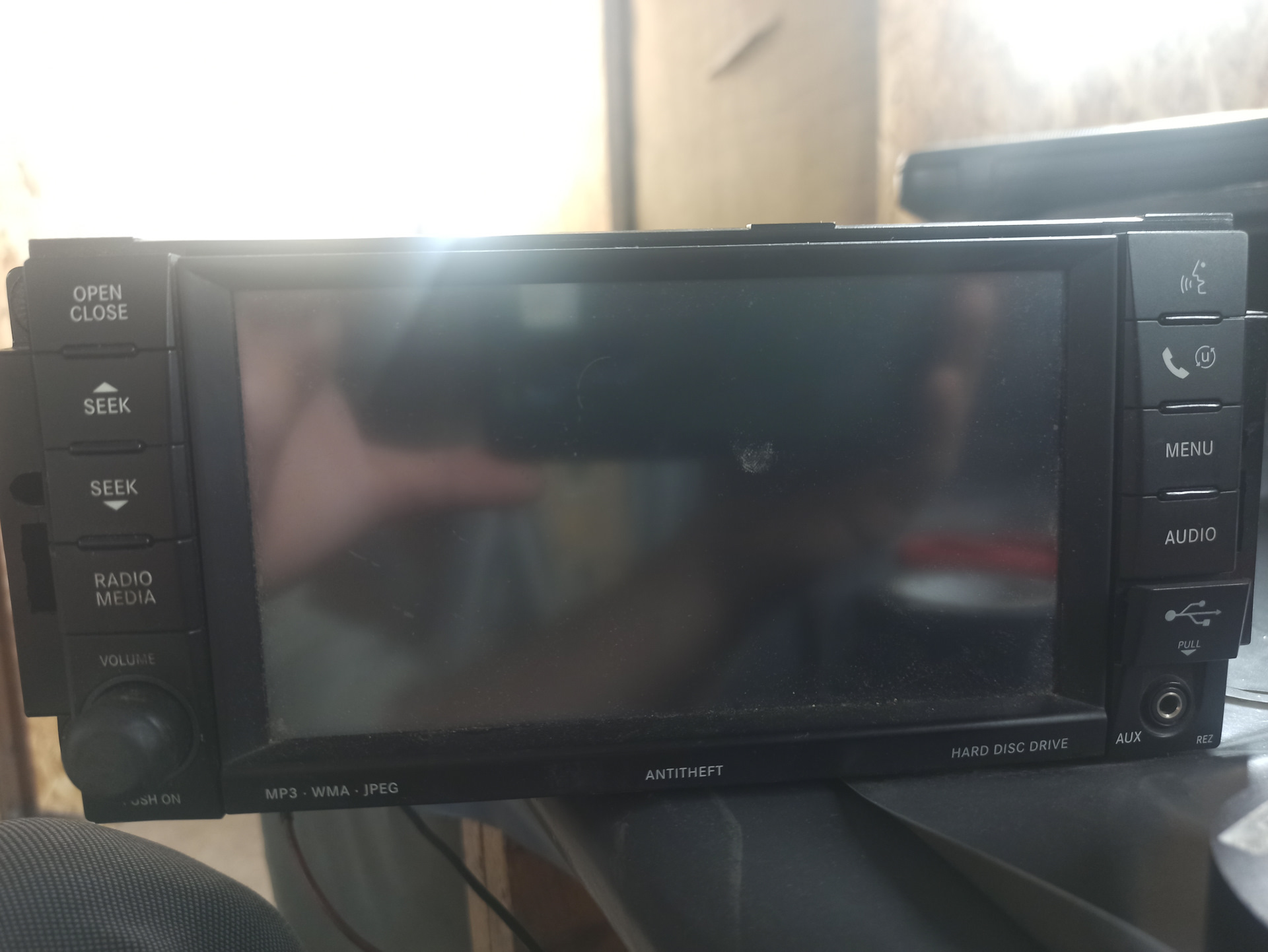

Достался на опыты вот такой MyGIG REZ

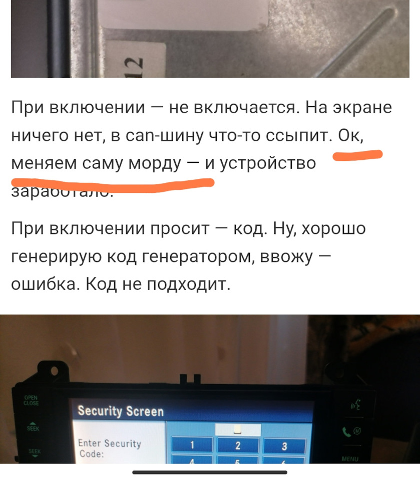

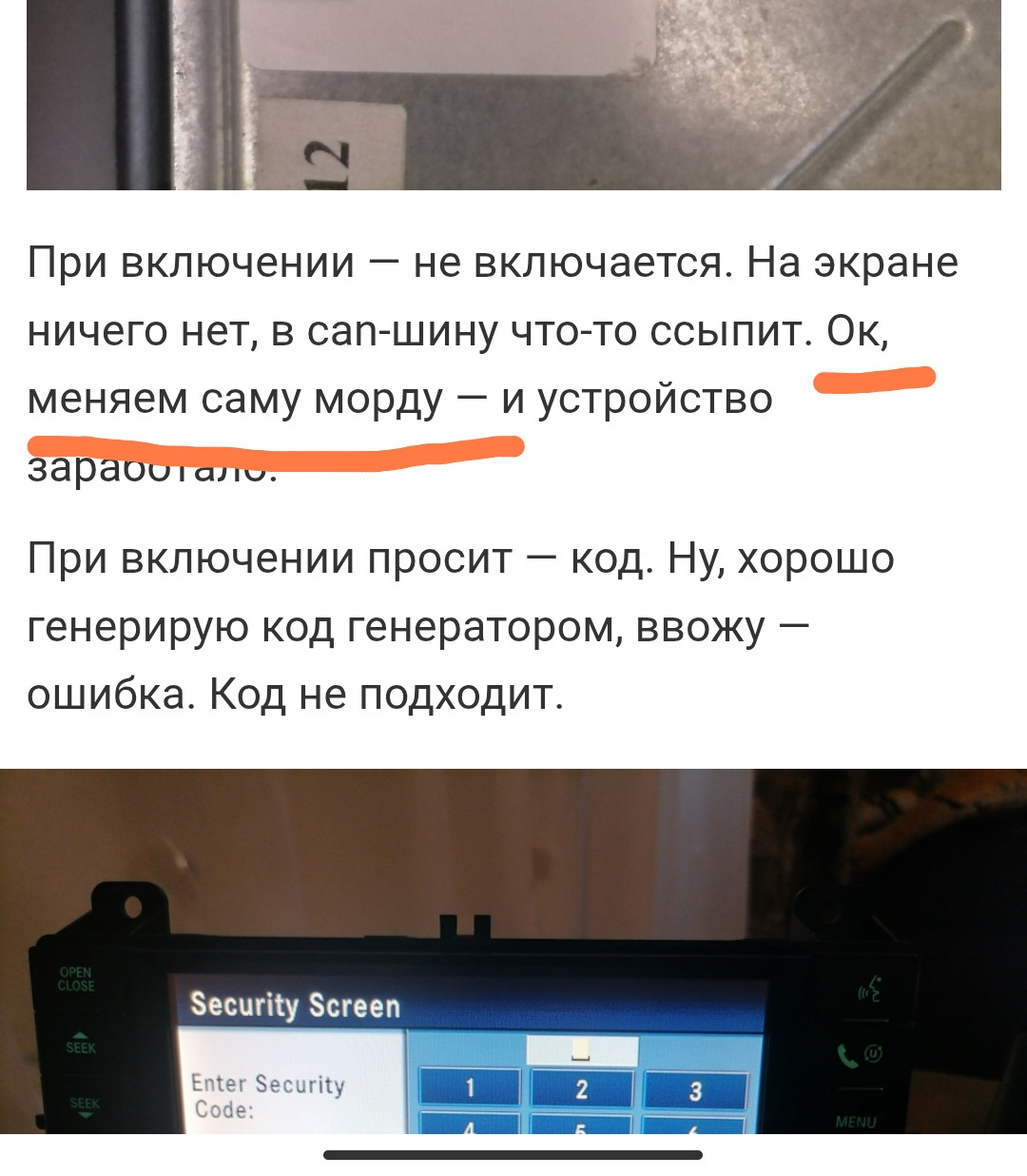

При включении — не включается. На экране ничего нет, в can-шину что-то ссыпит. Ок, меняем саму морду — и устройство заработало.

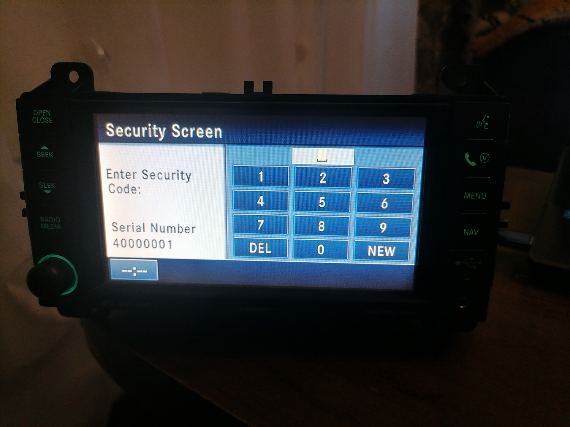

При включении просит — код. Ну, хорошо генерирую код генератором, ввожу — ошибка. Код не подходит.
Наклейка на корпусе — один серийный номер, а при включении — совершенно другой.
Не понятно.
Ну, ладно подключаемся uart-ом, и в логе пролетает наш antiteft-код.
Вводим подхолит!
Вот лог загрузки

А теперь палю тему;
На плате есть диагностический разьем. Такой же разьем есть на платах REW и REP
сначала нашел TX — 5 контакт, затем RX нашелся.
скорость 115200 и дело пошло.
Логин/пароль — root/
Флешка монтируется как /fs/usb0
скопировать файл с флешки в ГУ
cp /fs/usb0/disableSpeedLockout //HBpersistence
файл disableSpeedLockout — бинарный, один байт. Хотя это не важно, именно в этом случае, проверяется только наличие файла.
Это даст возможность смотреть видео в движении, так сказать штатная разблокировка от инженеров крайслера.
Именно эта ГУ без навигации, но там где нави есть можно подсунуть файл ignoreDBPin, который отключит проверку дилерского пин-кода при обновлении навигационных карт.
Пользуйтесь!

Здравствуйте, Вы тут так выразились что не могу понять что сделать под словами ( меняю морду и устройство включилось )
Заменили переднюю часть магнитолы ?
Или что )?

Да, там сама морда была неисправна. А точнее шлейф, после замены шлейфа — норм.
И на Ram — быстрая кан шина, а на Chrysler 300 2004г — медленная. Гу не подходящая.
