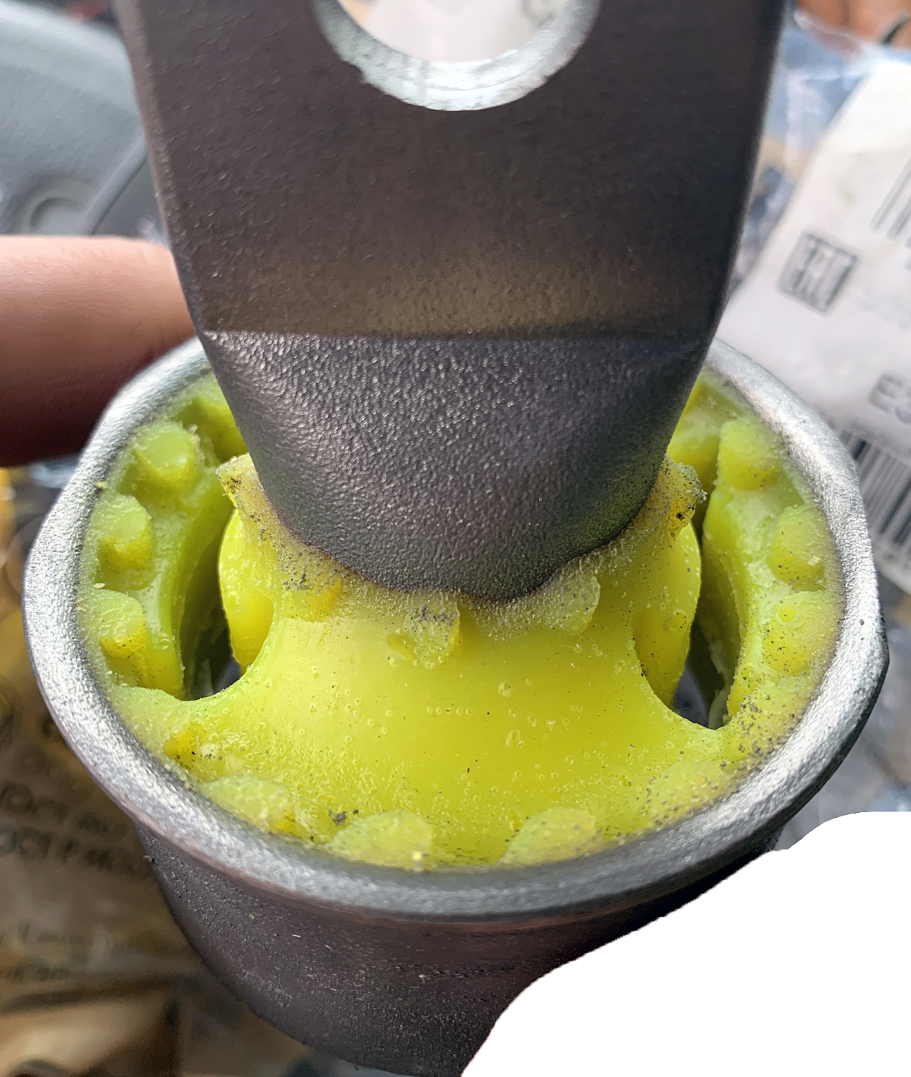

При осмотре подвески было выявлено отслоение сайлентблоков в задних продольных рычагах. Стояли от Точка опоры. Менялись 6 июня 2021 года. Прошли без малого 70 тыс км. Провернулась центральная ось металлическа.

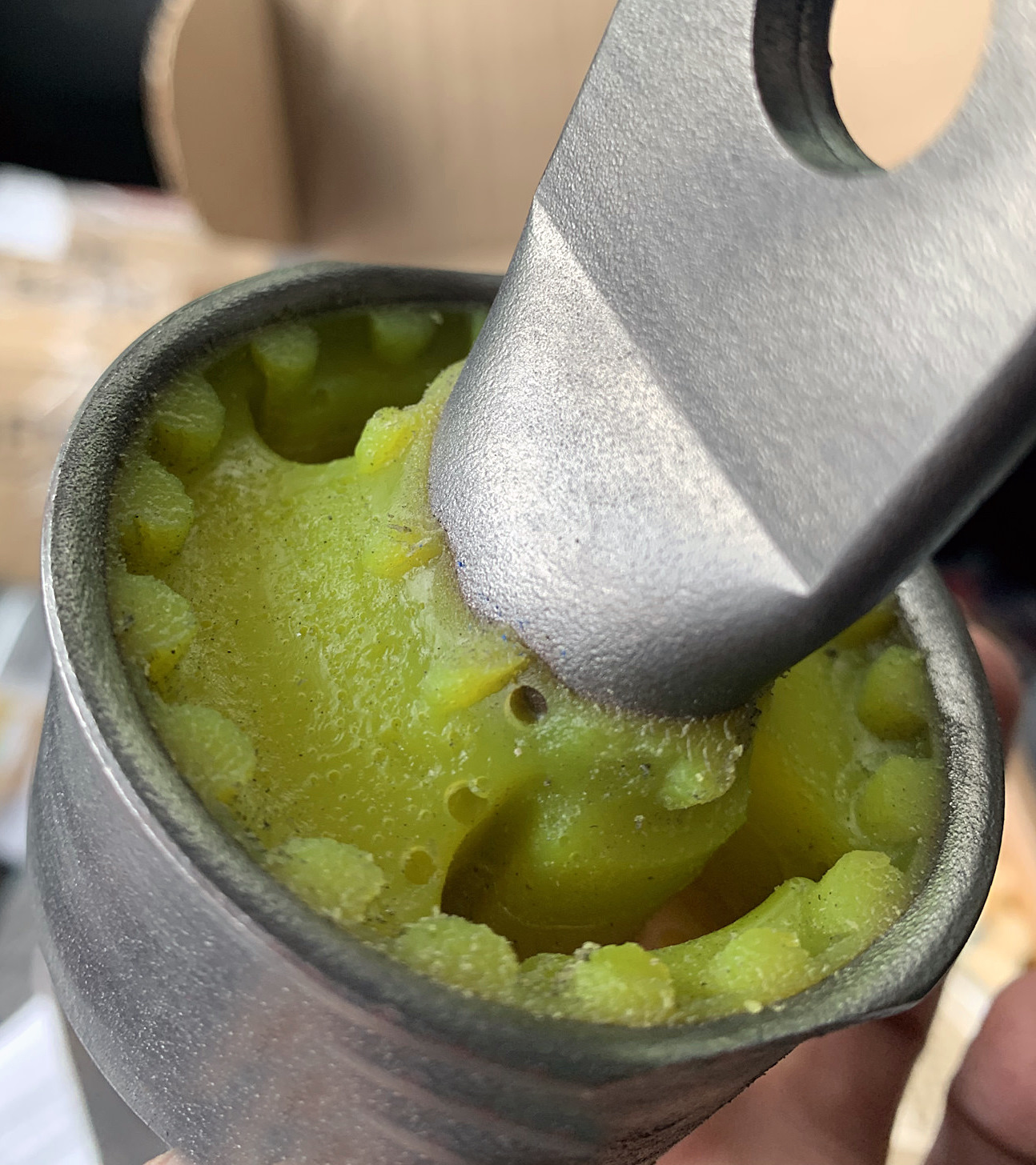

15-06-2269 партия от 03.05.23
i-a.d-cd.net/_OZMmUUzRoNrf7ke05aCkm8BeEM-1920.jpg
i-a.d-cd.net/1yenVZIb4NXsNDDPv_C8DRvQi5I-1920.jpg
i-a.d-cd.net/XvHboeDKUf2Tr6Yu4dEJM5KI6I8-1920.jpg
Материал на ощупь — х**** полная
Болты другие
Смазки в комплекте уже нет

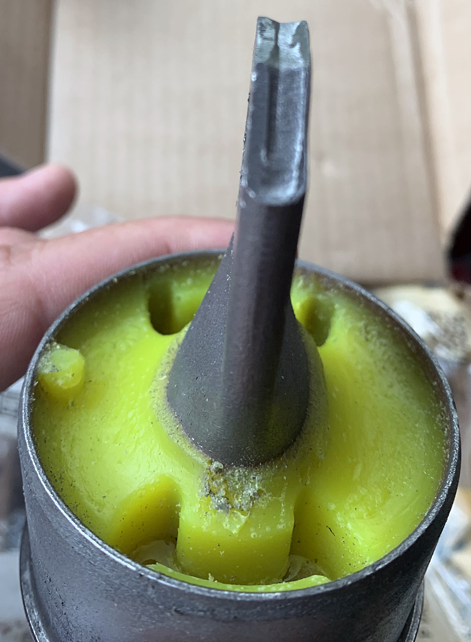

21-06-4050
i-a.d-cd.net/D0FLuxnaUyzyBs7Ve2rMsSXVKm8-1920.jpg
i-a.d-cd.net/lwY4xRU2fESuzF1nViLIBQo-L7A-1920.jpg
i-a.d-cd.net/11kM5Qf2xONp_p30rWuH9sTRIvM-1920.jpg
Стук был такой, думал всю подвеску выбрасывать.
