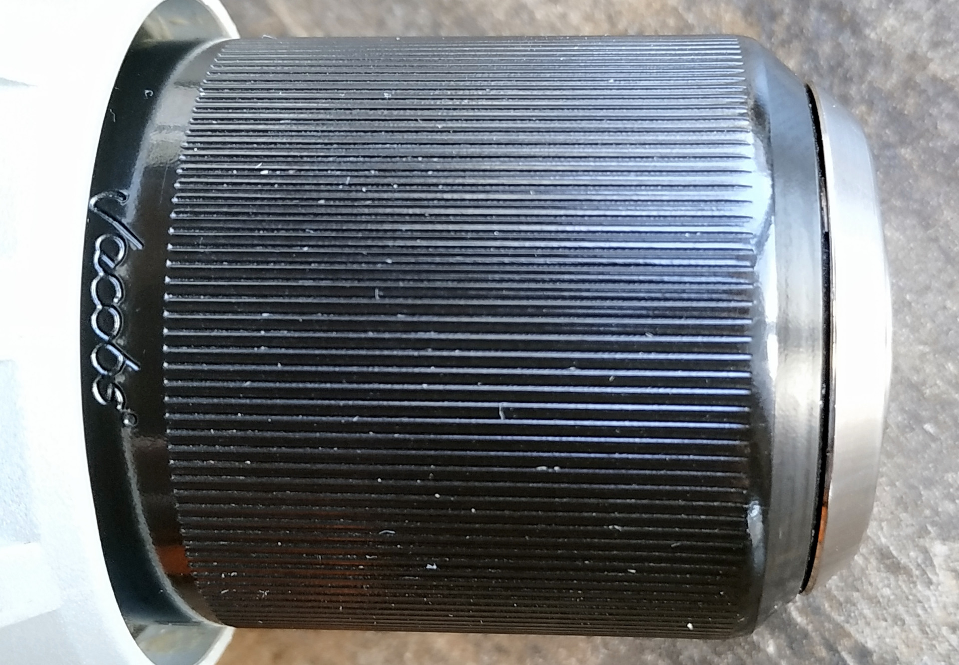

Быстрозажимной патрон – стальной, с простой насечкой. Принимает сверла от 1,5 до 13 мм.
Биение и люфт патрона обычные-минимальные для такого класса.

Про патрон как-то незаслуженно мало рассказал. Возможно, для выбирающих это важная информация: Профессиональный стальной быстрозажимной патрон американской фирмы Jacobs, с карбидными губками. Такие патроны можно встретить на дрелях Milwaukee. Считаются очень надежными и выносливыми. Отдельно от дрели такой патрон стоит примерно 4,5 тыс.руб, это примерно 40% стоимости всей тушки!
