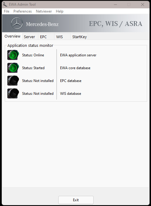

Для этого необходимо смонтировать все виртуальные диски которые есть в папках установки в разных каталогах программы установки. Далее можно поменять язык программы EWA Admin Tool на русский. Должно получиться 8 дисков.
Далее обновляем базы EPC и WIS по очереди переходя на соответствующие вкладки. Ждём пока всё обновится. Программа сама находит нужные диски и сама берёт из них нужные базы. В случае с WIS попросит ткнуть в первый диск WIS чтобы установить более свежую версию. Свободного места надо на всё про всё около 50 гигов. Лучше больше.
После обновления получаем полную базу со всеми рабочими программами. И светофор зелёный.

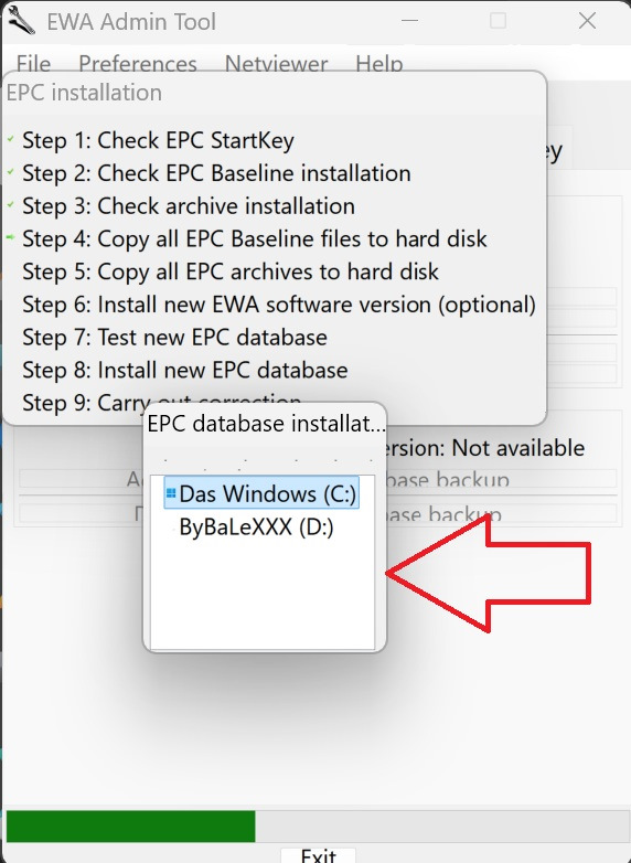

Господа, всем привет. Ставлю второй раз. Первый раз — все прошло как по маслу. Во второй раз, при установки баз EPC всплывает окошко с выбором "куда" ставить базы, на котором в какое хранилище не тыкай — ничего не происходит

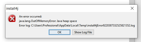

Не могу установить. Уже и ява менял версии и папку темп переносил, ничего не помогает.

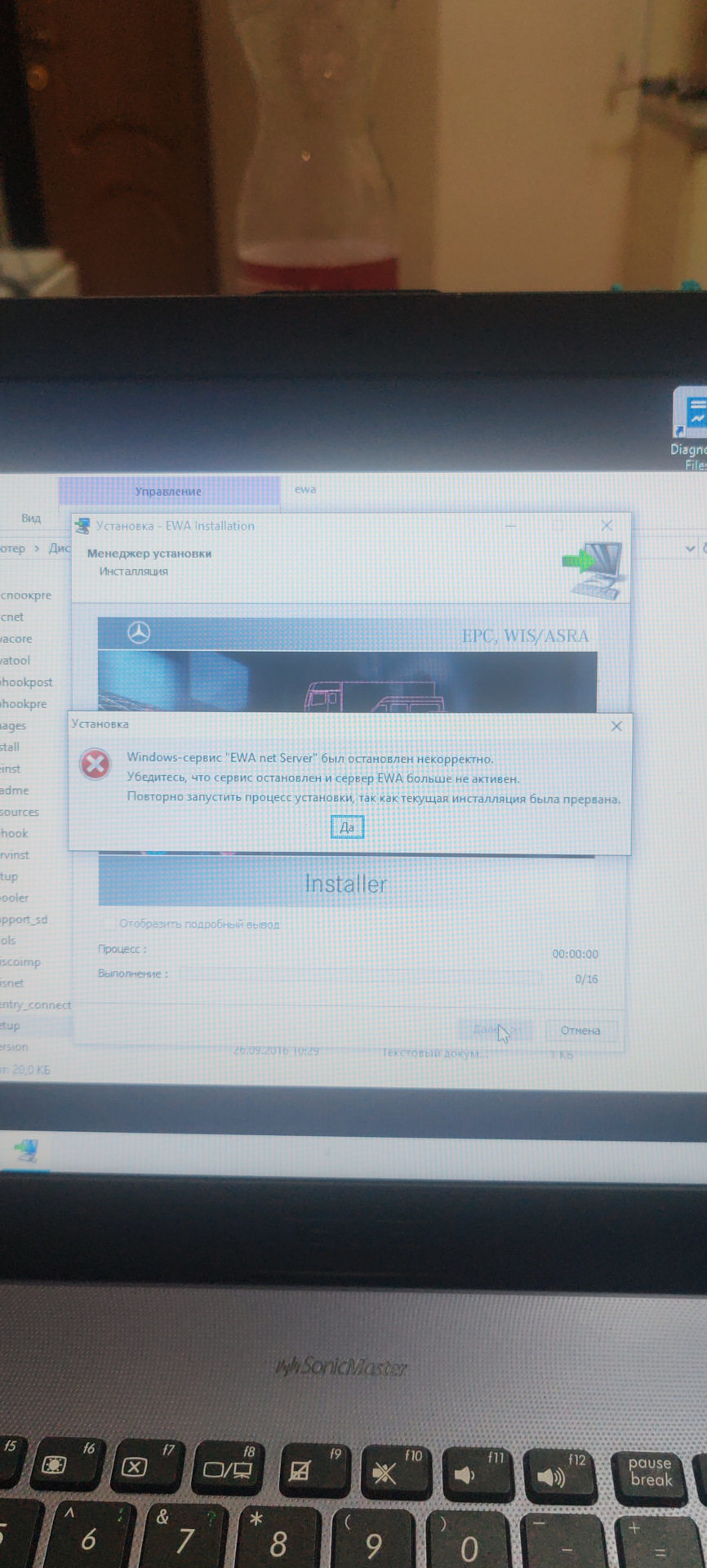

1. На одном компе робую установку, ругается, что осталась старая версия, при этом на него никаогда этог оне ставили. Перед этим скрипит очищения запускал.
2. На другом компе скрипты очищения не запускал вообще, установка прошла но нет EWA admin tool, среди значков в пуск и на раб столе
