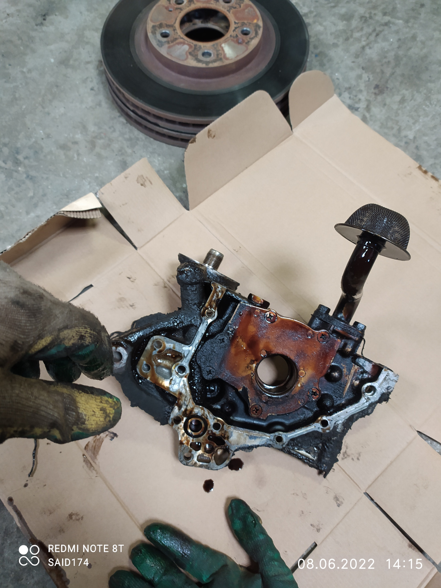

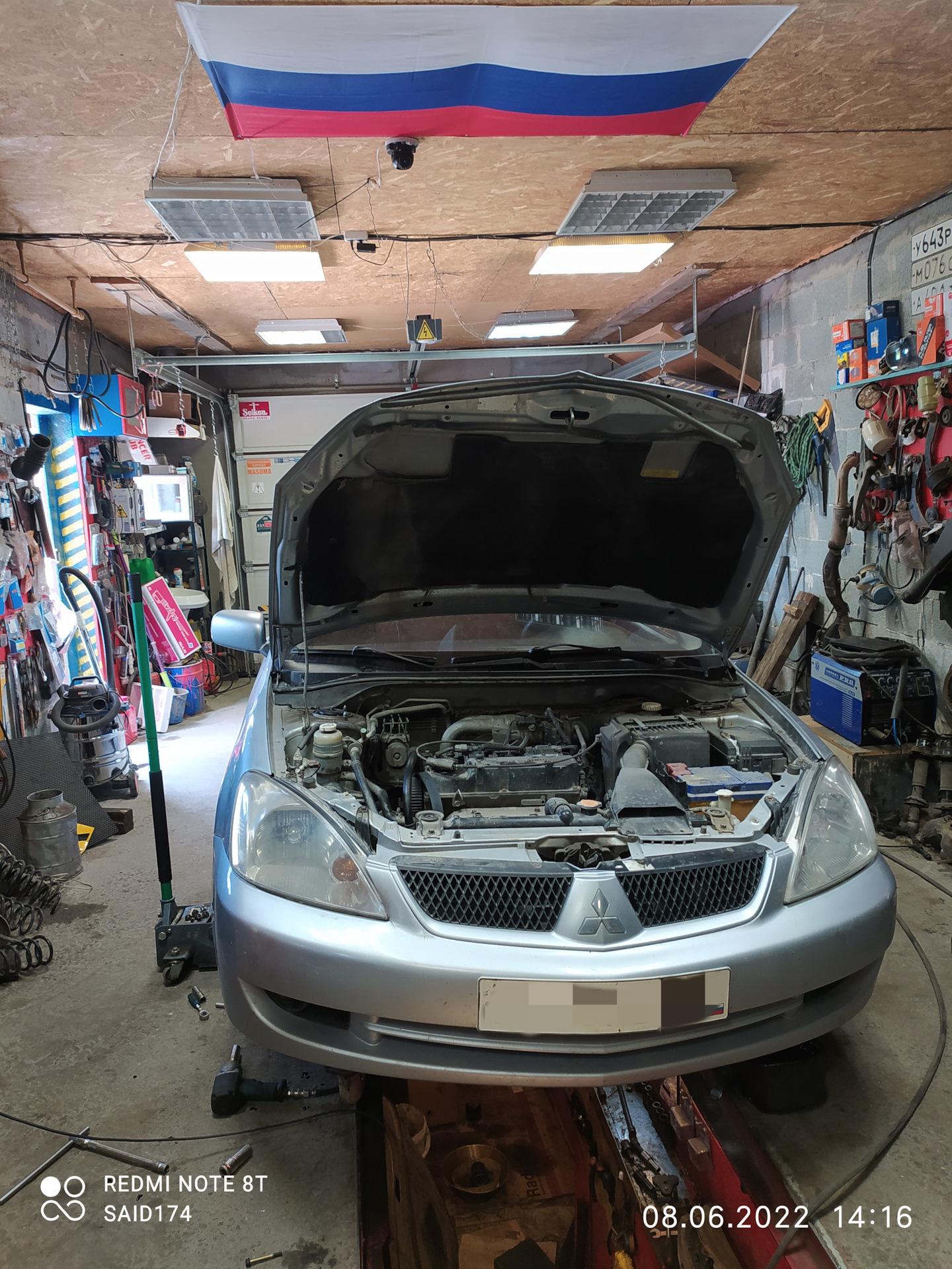

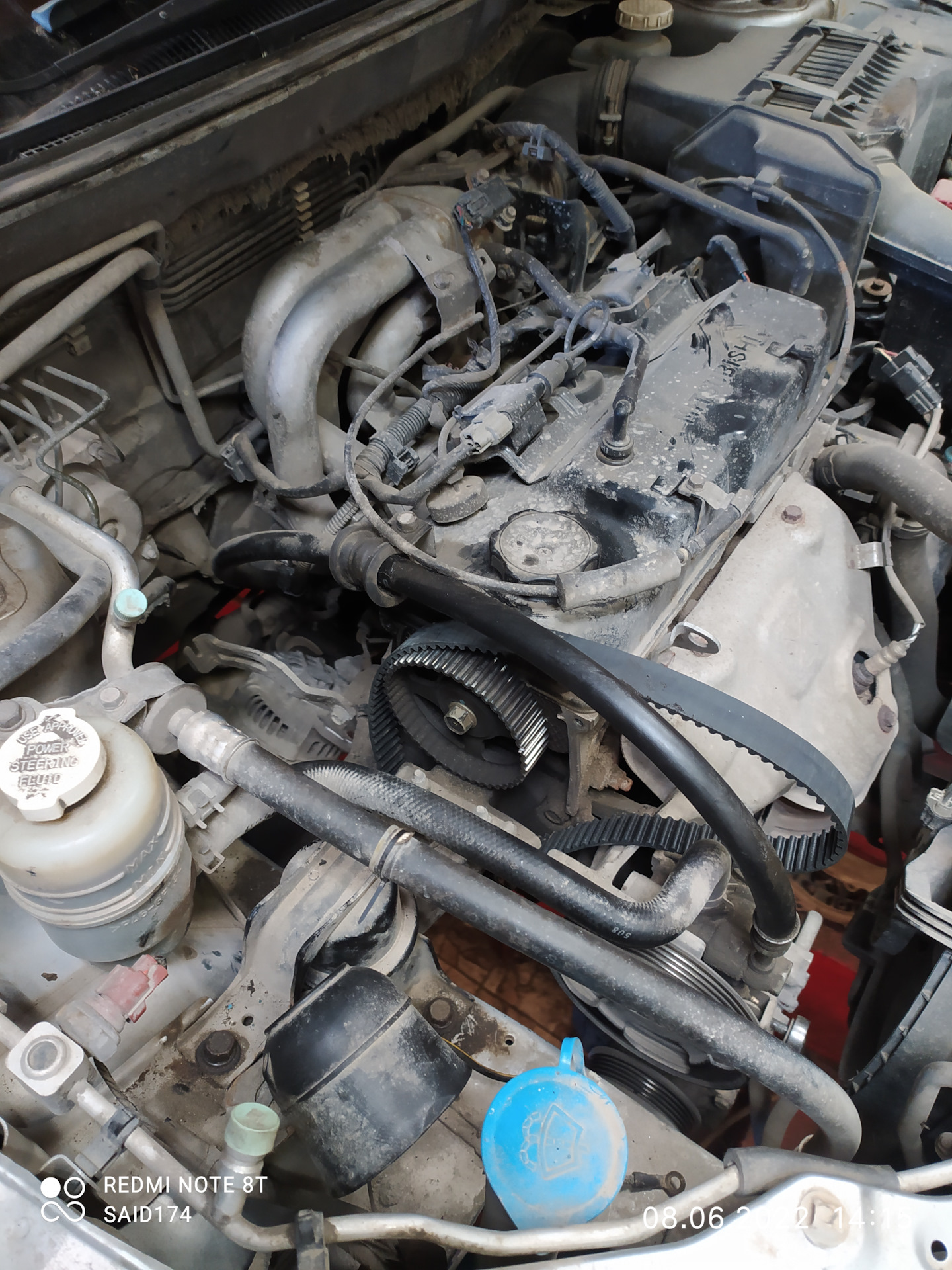

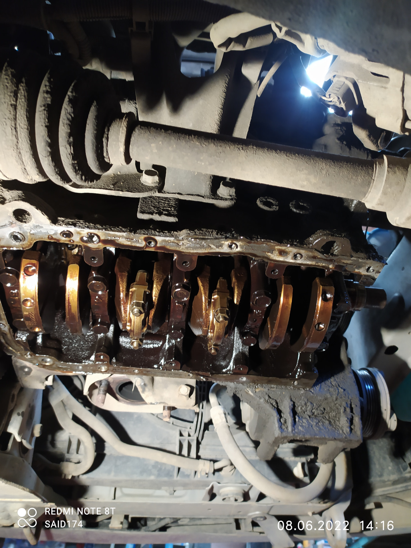

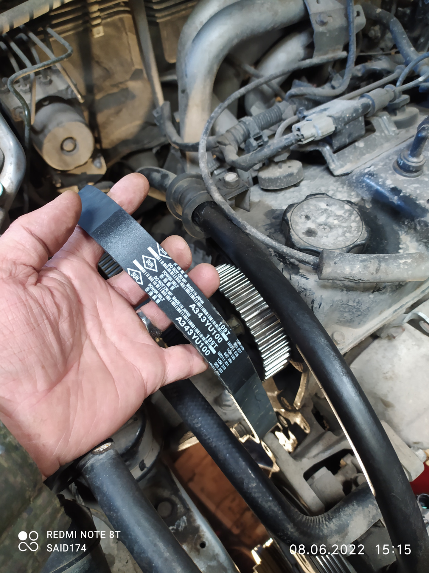

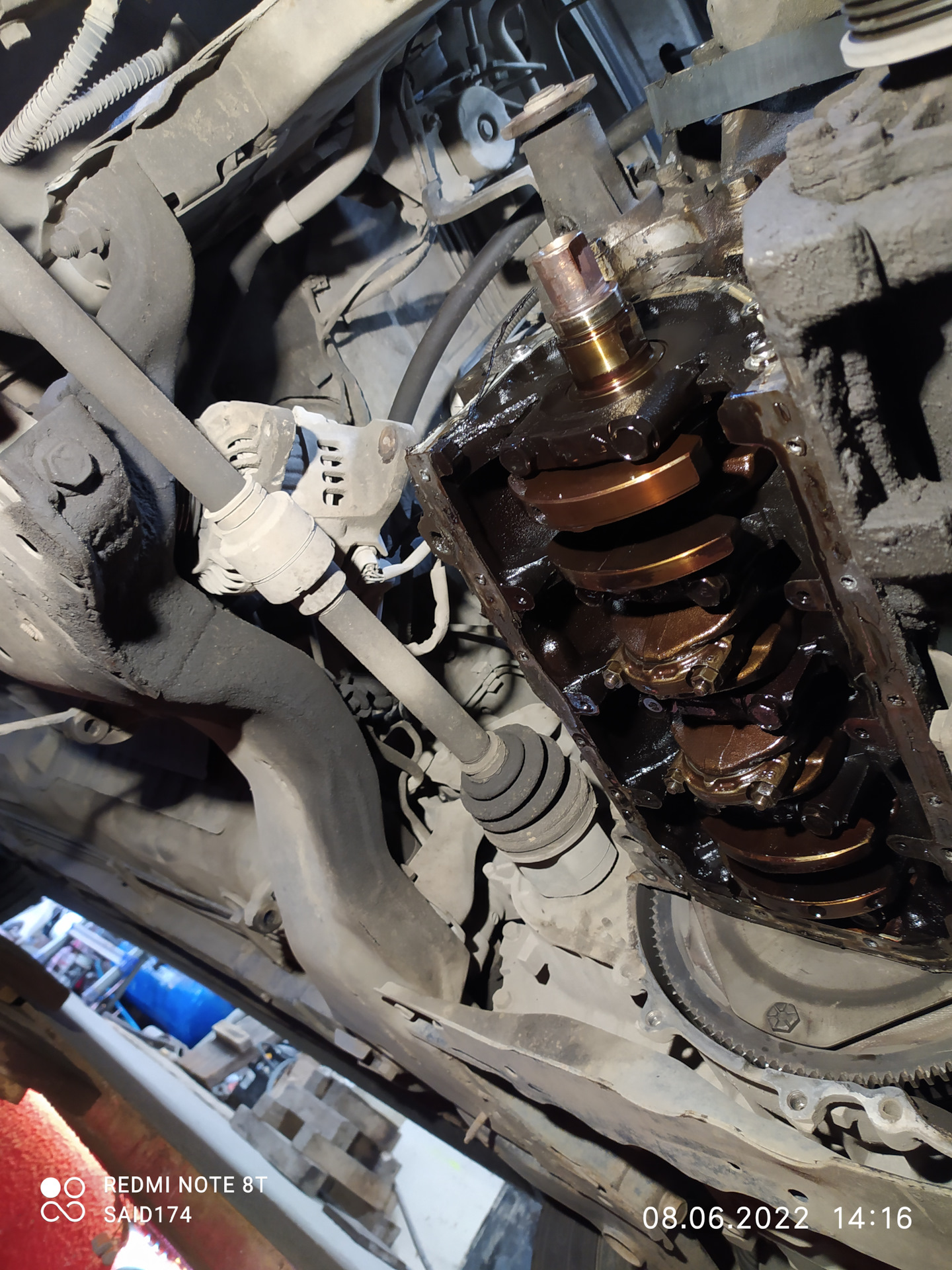

Девятка. Переклейка маслонасоса из-за текущего и дубового колечка. Кто то уже лазал там, герметик был полное фуфло, не засохший, и не держал нифига масло, из-за этого весь низ мотора был в масле и земле. Заодно махнули ГРМ, ремень SUN, ролик NTN. Ремень стоял подделка оригинал, надписи стерло за 8 тысяч. Так же скакала шестерня на пол зуба влево вправо, итого зуб.

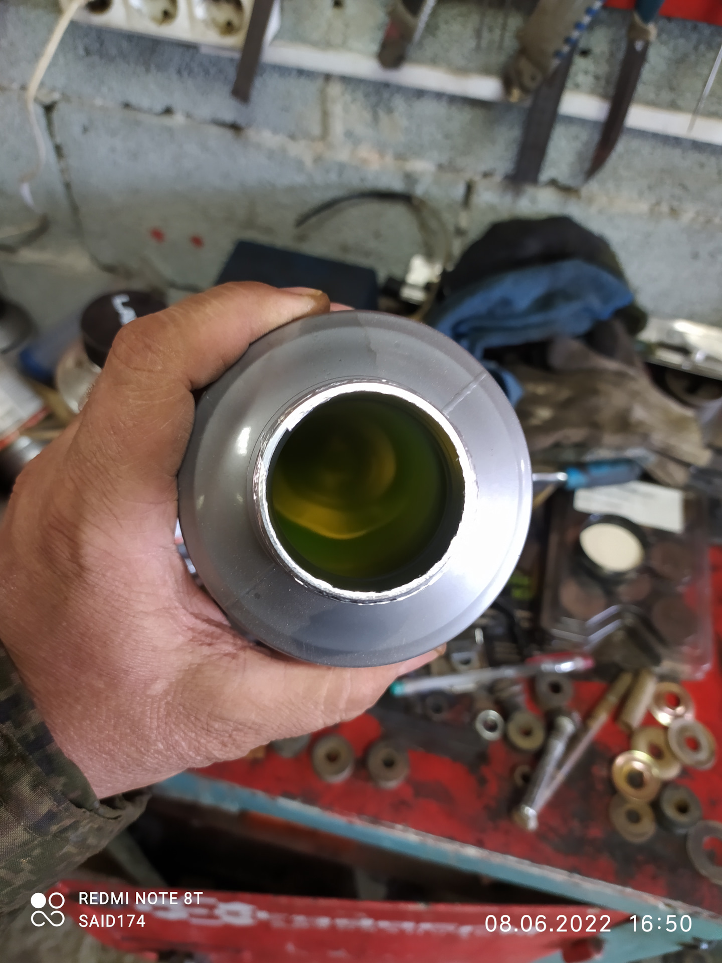

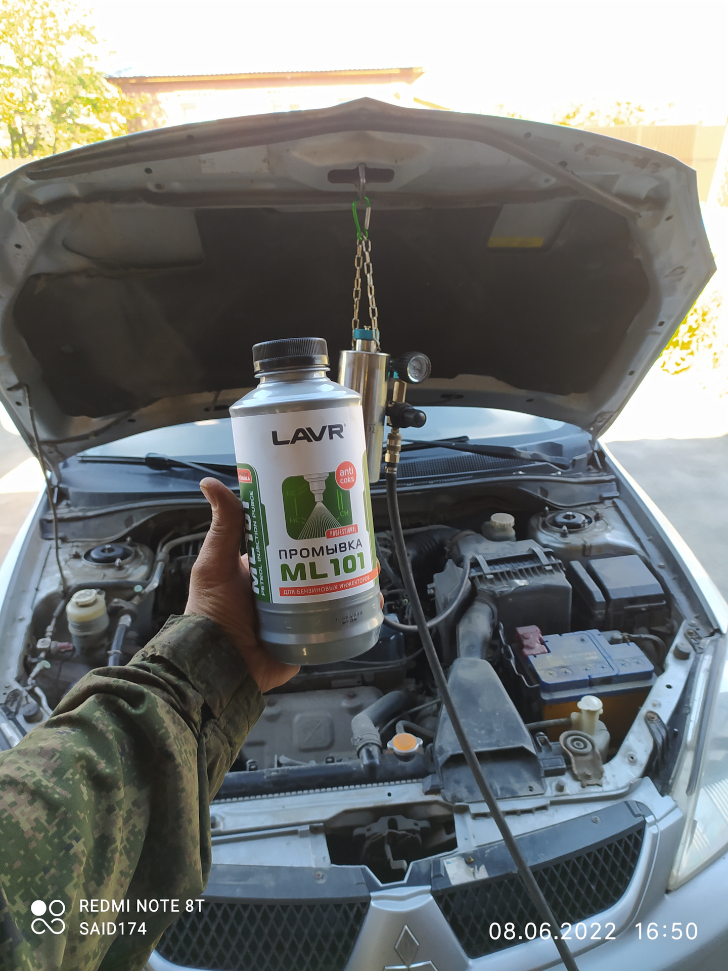

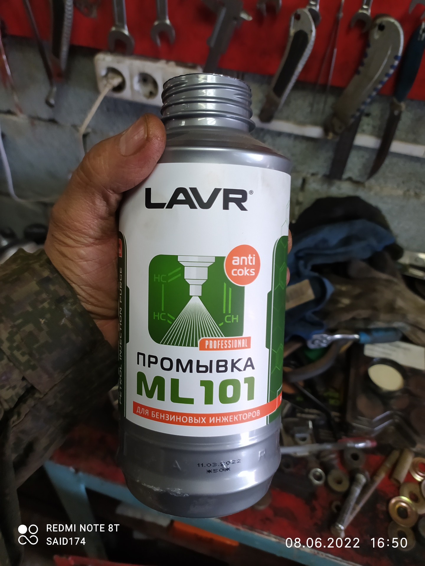

И помыл форсунки Lavr!
Лучшая химия, отмывает не только форсунки и восстанавливает распыл. Но, и чистит камеру сгорания! Лавр имеет эффект антикокса!
Лаврику респект от земляков, от души душевно, в душу.
Всём добра и бабла! Тачка довольно бодро поехала после всех процедур. Любите свои тачки и они вас не подведут. 🤟😎

Привет.
Что за приблуду используешь для промывки?
Бро, на первой фотке она висит на цепочке на капоте.
AndrMozg
Привет.
Подключаешь воздух от компрессора и заливаешь Лавр, и оттрабатываем по схеме 15 мин на холостом, 15 мин стоит мотор и 15 мин на повышенных оборотах. Моет и форсы и камеру сгорания. Потом смотрел эндоскопом, камера чистая как у кота одно место)
Да это то понятно. Ты лучше скажи что за модель и кто делает. Компрессор есть, вот думаю может в быту пригодится 😜
Коллега её покупал, где он её откопал, понятия не имею. Если хочешь узнаю и ссыль дам.
ну если найдешь, пиши гляну что за зверь

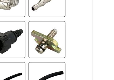

по моему узнал AUTOOL C80
там еще по идеи переходник для мицу есть
оно?
Ага, она самая.
пипиндер из набора встает штатно, все ок? на мицу
Да.
