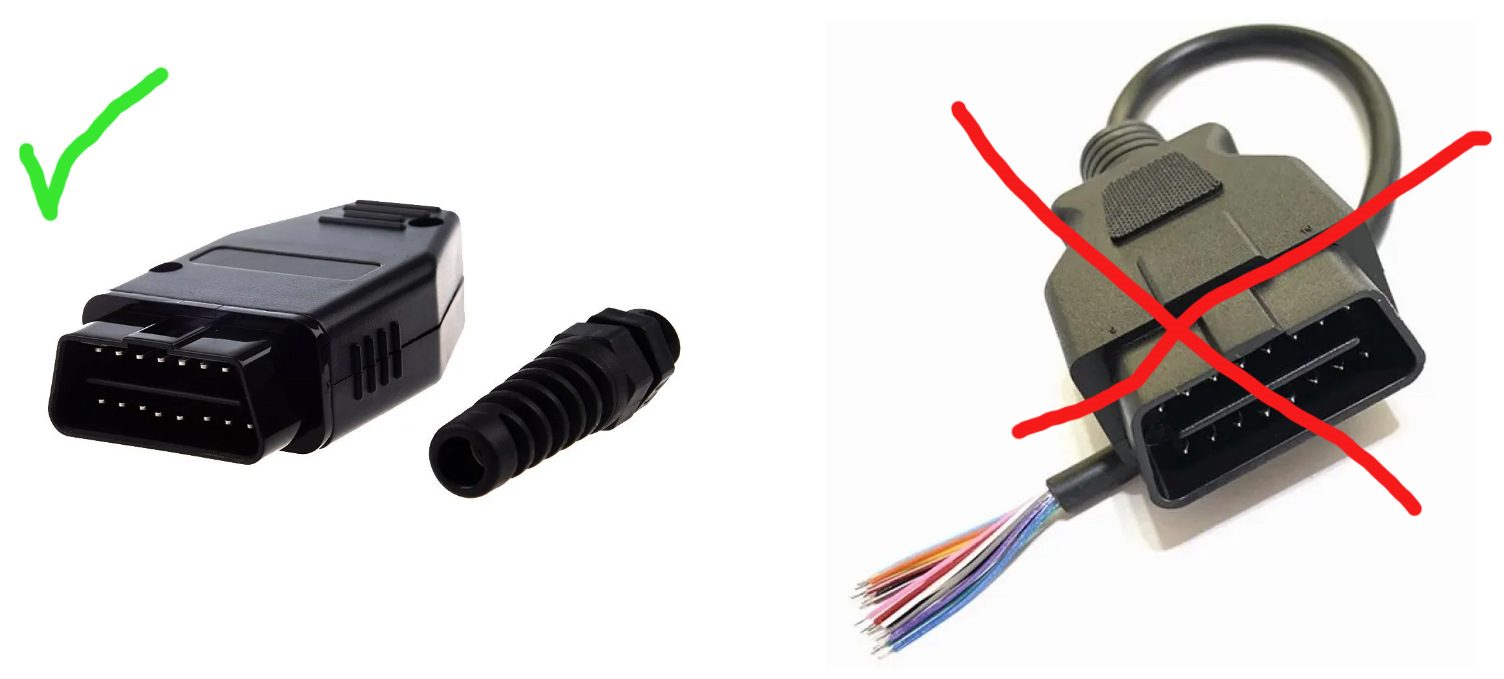

4) Клеммы "папа" — 4 штуки или разъем ОБД 2 "папа". Тут отмечу, что я выбрал наиболее колхозный вариант, но он же и более простой — это воспользоваться клеммами (далее будет показано как). На мой взгляд, адекватный вариант — это купить разъем ОБД 2 (БЕЗ ПРОВОДОВ) и подпаять провода к нужным контактам. Нужен без проводов, потому что я купил с проводами, а там, во-первых, провода идут ко всем контактам (а нам нужно только 4 из 16) и нужный требуется сидеть и прозванивать мультиметром, а во-вторых, сечение проводов там тоньше человеческого волоса. Стоимость клемм около 5 рублей за штуку, стоимость разъема ОБД 2 около 500 рублей.

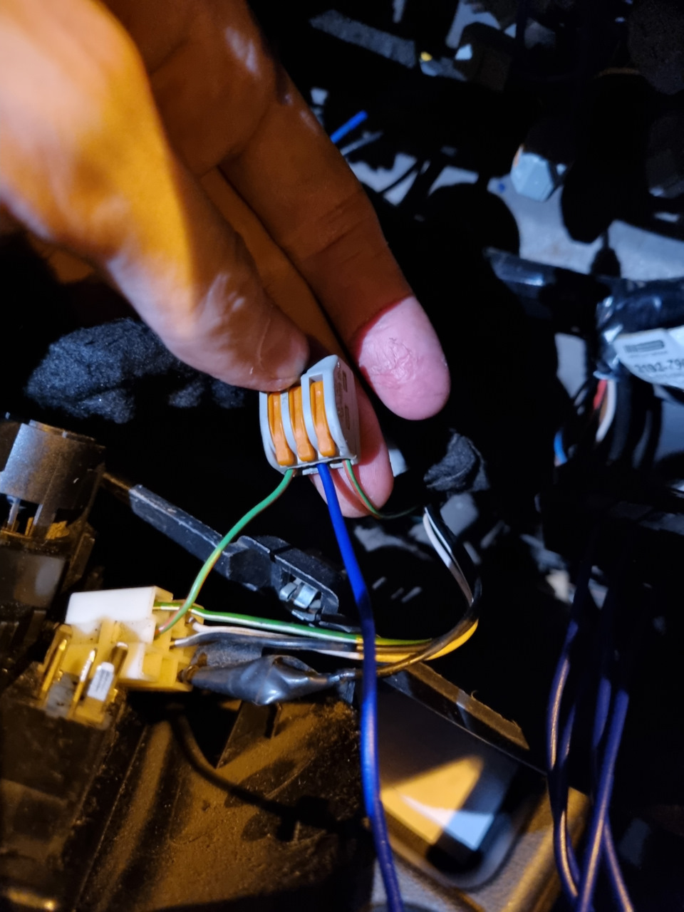

Заострить внимание хотелось бы на плюсе от замка зажигания. При выполнении этой работы, нам хотелось всю эту композицию сделать без излишнего варварства, чтоб в случае чего, не составило труда убрать всё и привести в заводской вид. Но в поисках плюса от замка зажигания стало ясно, что без этого никак и было принято решение запитаться от кнопки обогрева заднего стекла (это вопрос не принципиальный, может вы найдете другое место питания какое-то). В связи с чем есть 3 варианта:
1) Вытащить клемму плюса из колодки и примотаться к ней;
2) Оголить провод плюса и примотаться к нему;
3) Разрезать провод на две части и соединить трехконтактным клеммником WAGO все три конца проводов.
Было решено воспользоваться третьим вариантом и выглядит это так:
В колодке обогрева заднего стекла есть 2 провода, на которых появляется напряжение при включении зажигания: на одном выше, на другом ниже. Можно с помощью мультиметра найти тот, на котором напряжение выше или можно рискнуть и определить просто по цвету — у нас был зеленый провод с красной полосой.
