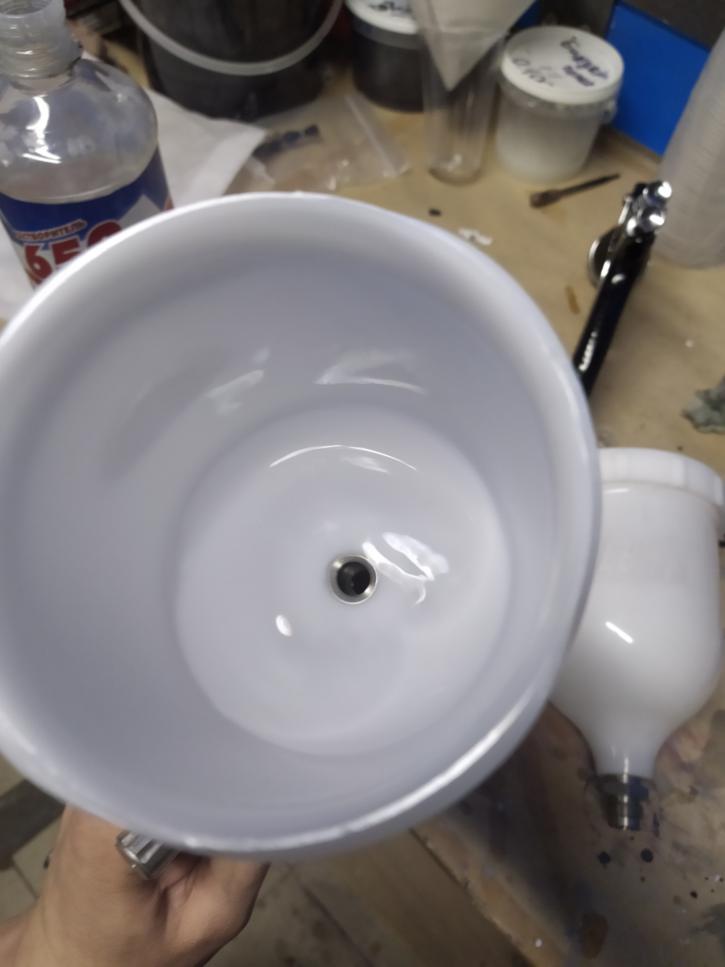

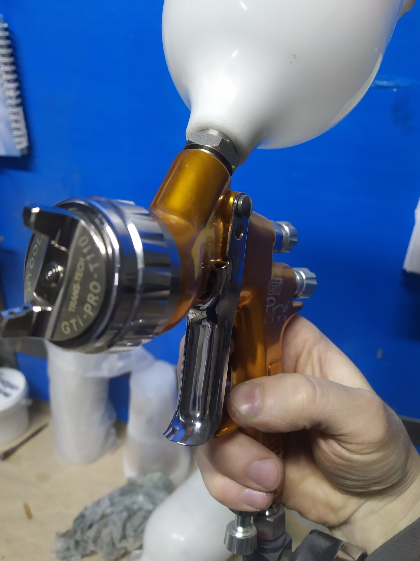

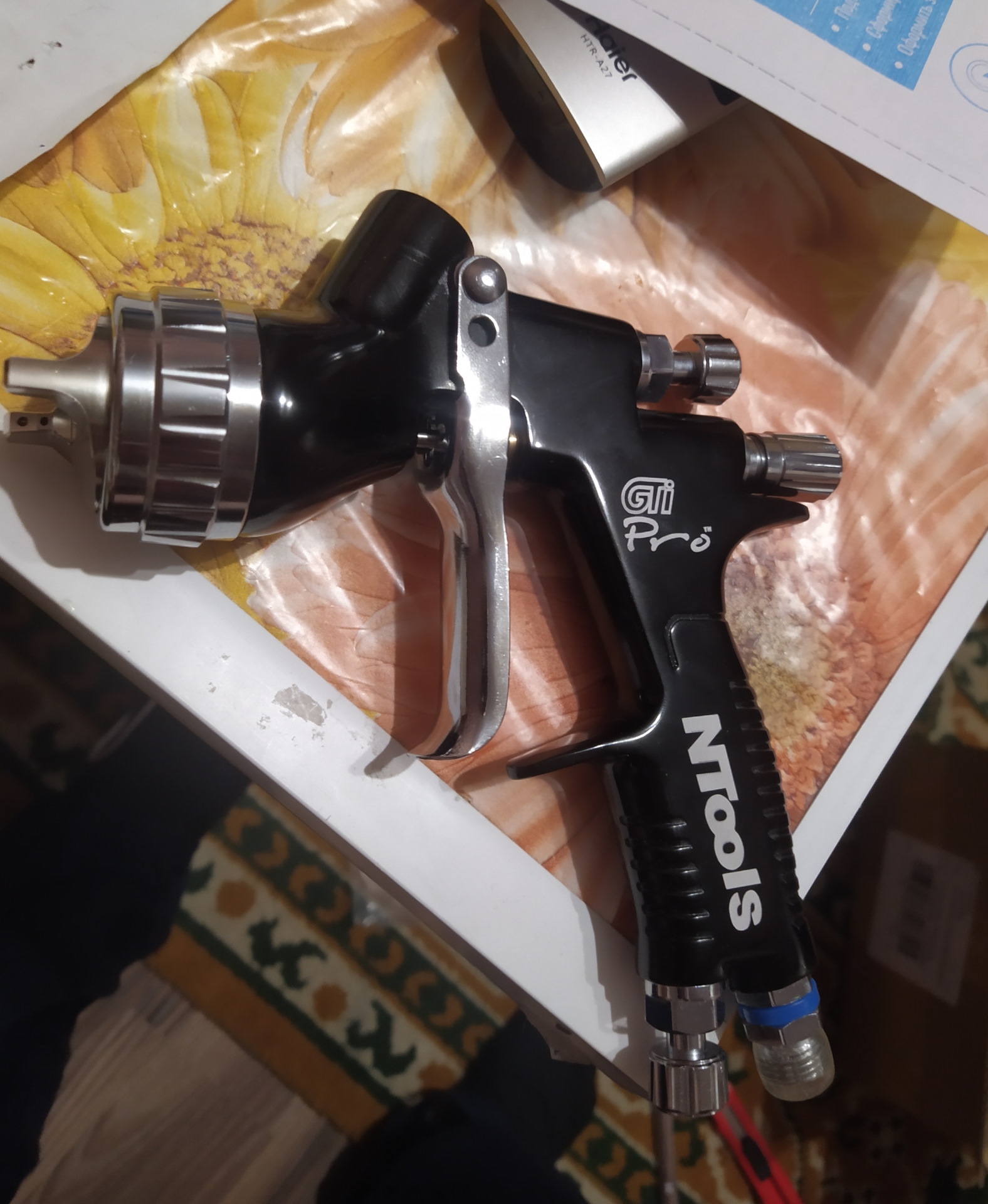

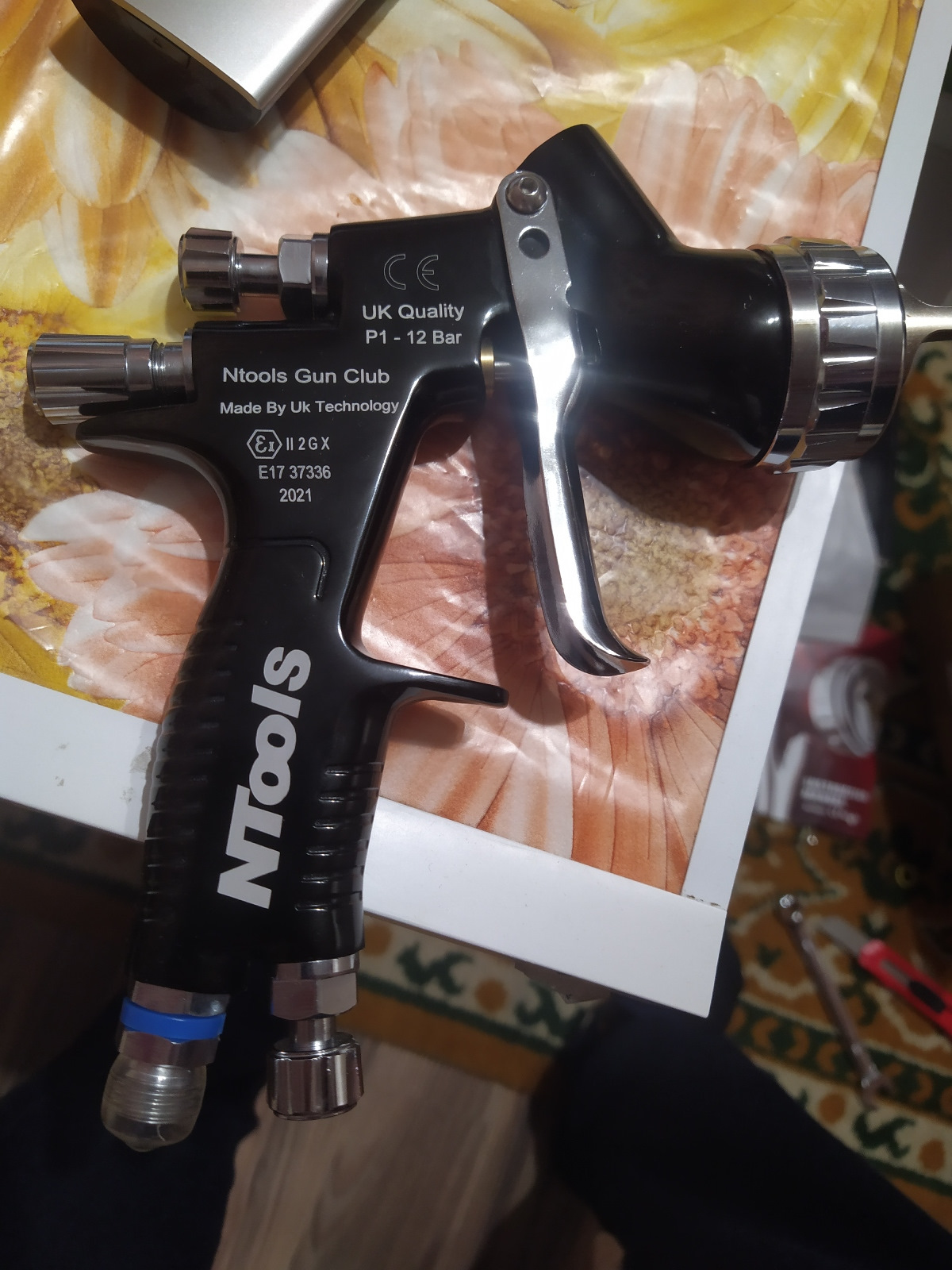

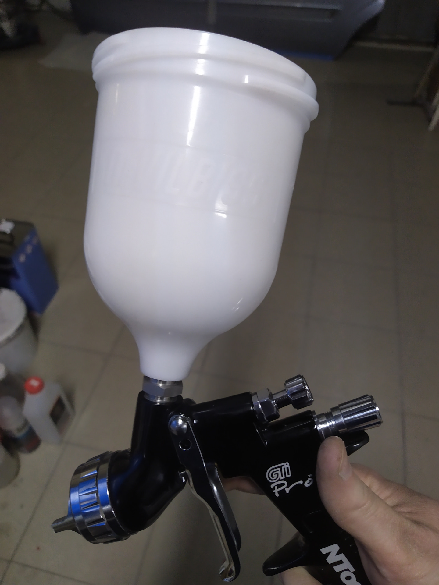

Прикупил себе по отзывам на Алике недорогой, но хороший краскопульт, (вернее 2; второй взял Aeropro R 500) — NTools GTi Pro, дюза 1.3, на тот момент по цене 3500+-
рублей
Пистолет-распылитель Ntools GTI Pro TE20/T110, 1,3/1,8 мм
a.aliexpress.com/_Armh6H

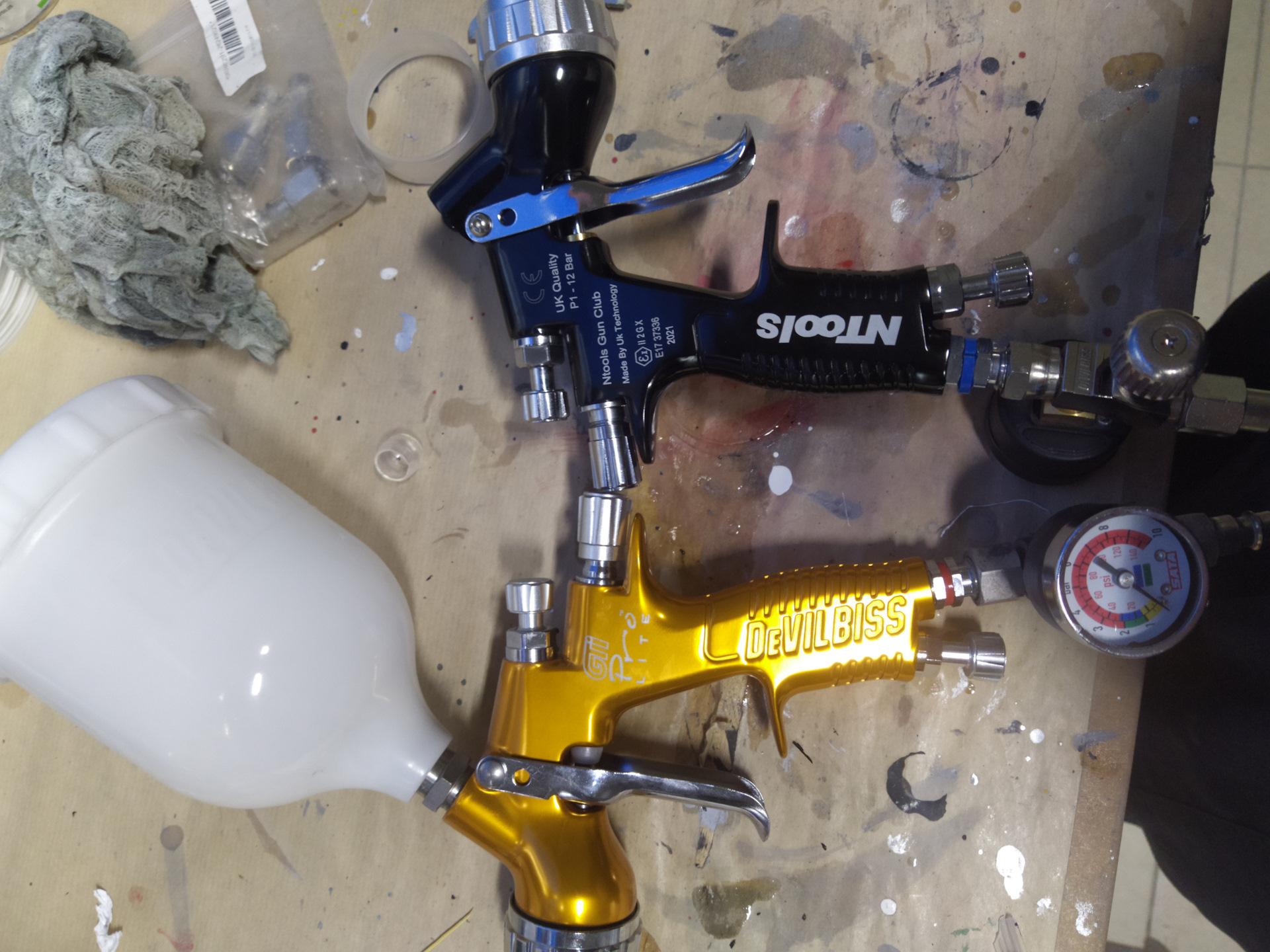

Ради интереса решил сверить кое какие характеристики, например…

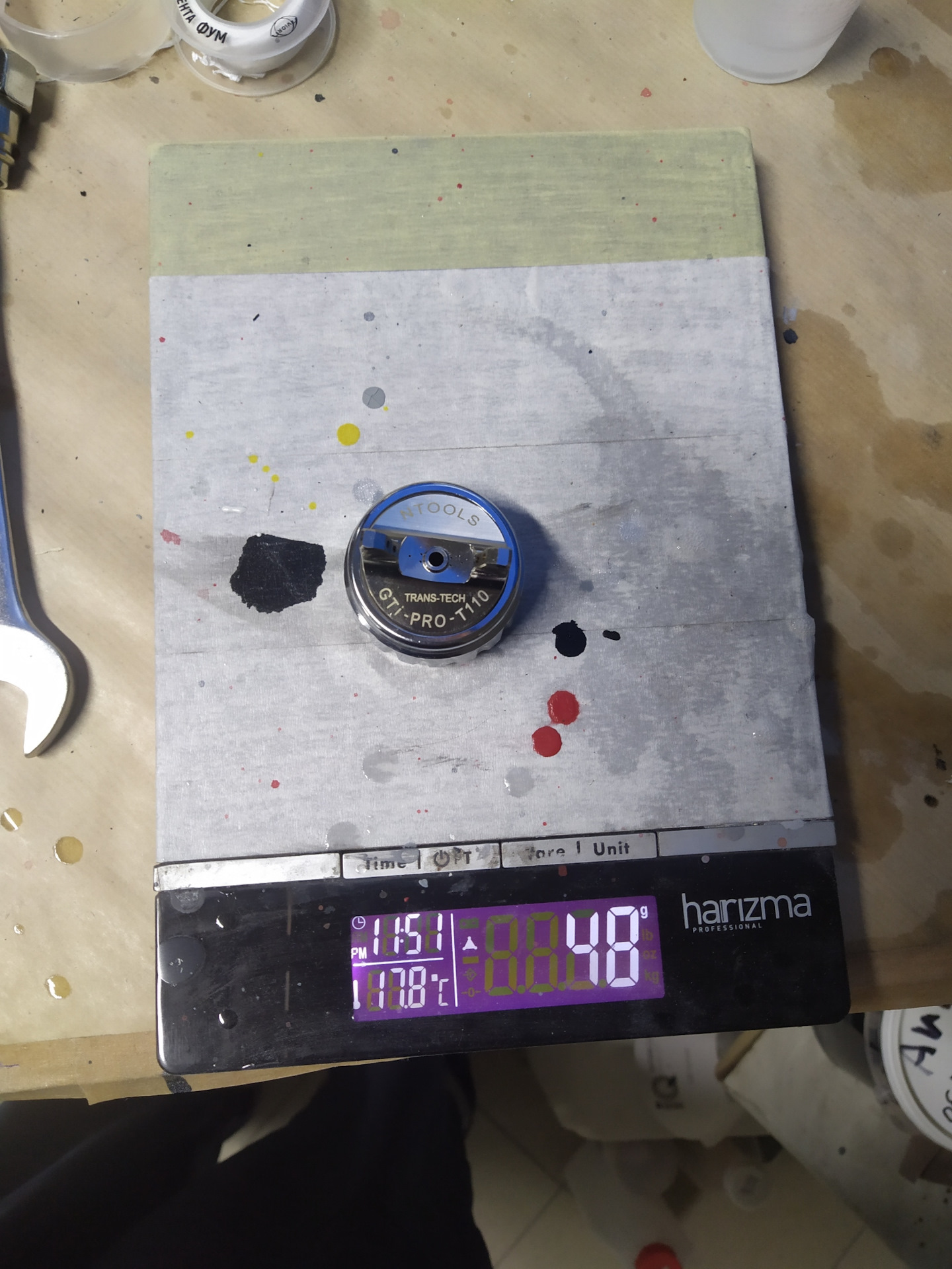

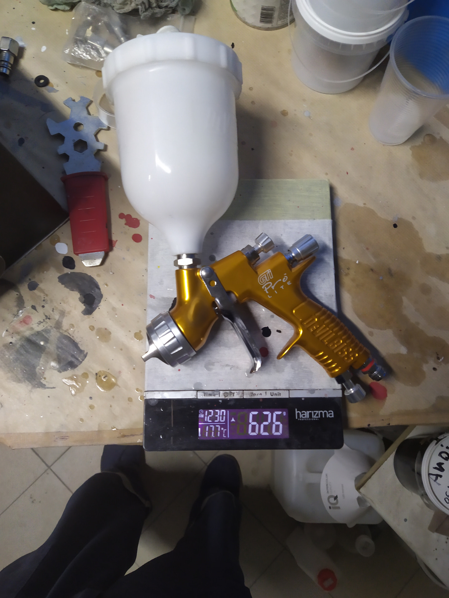

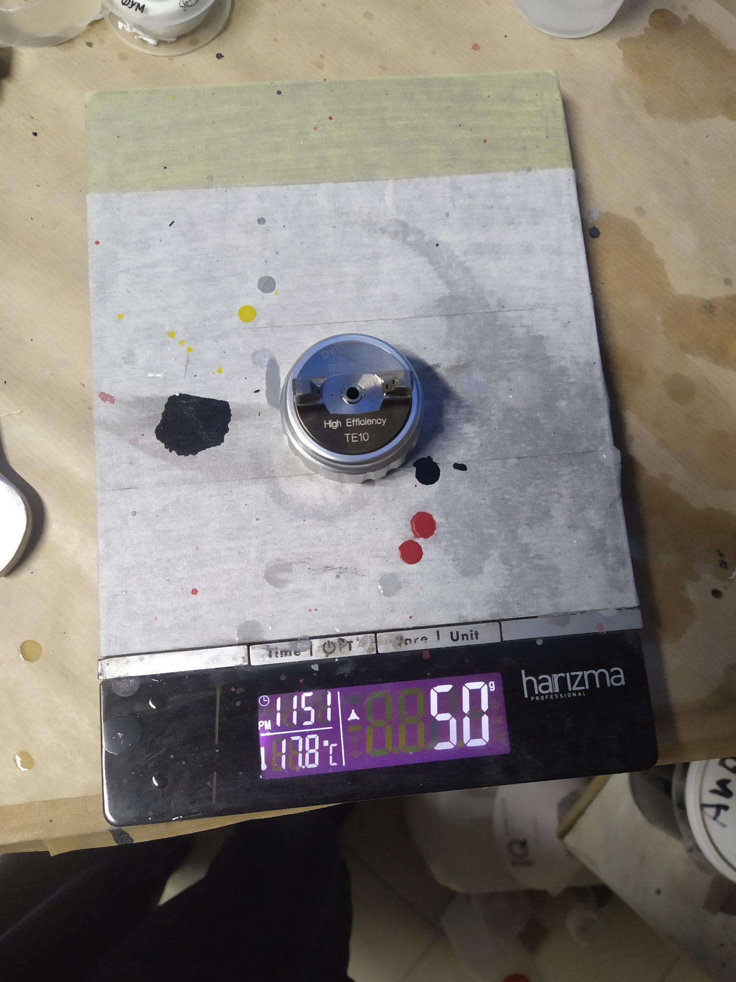

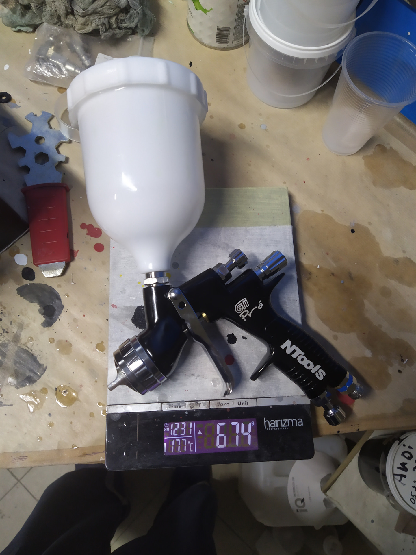

ВЕС:

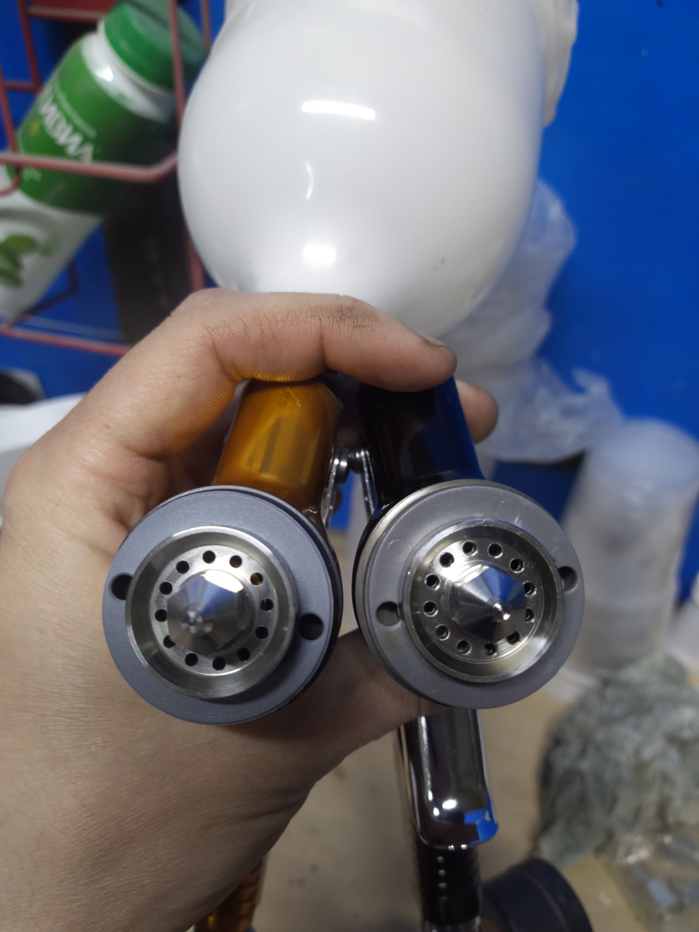

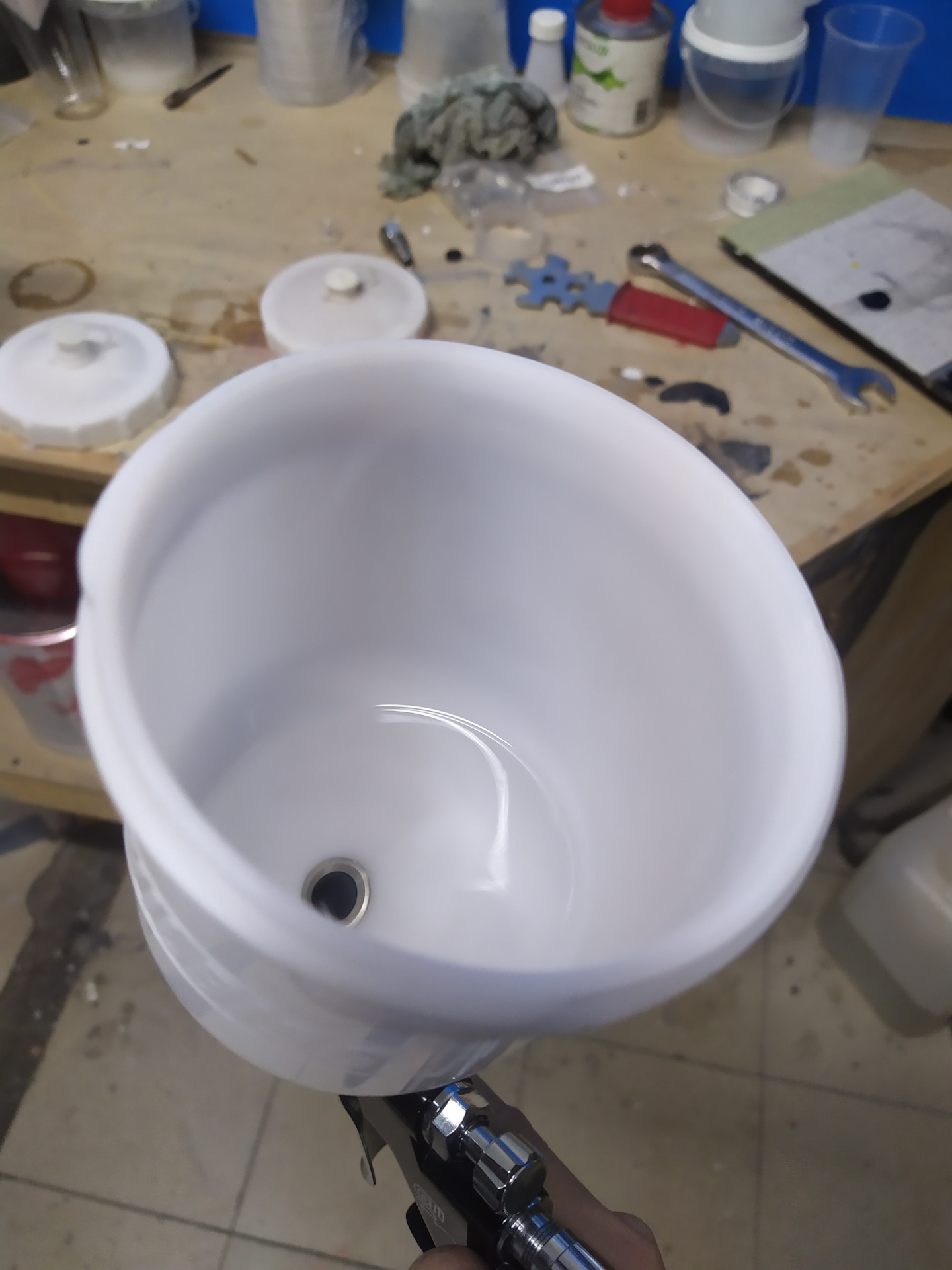

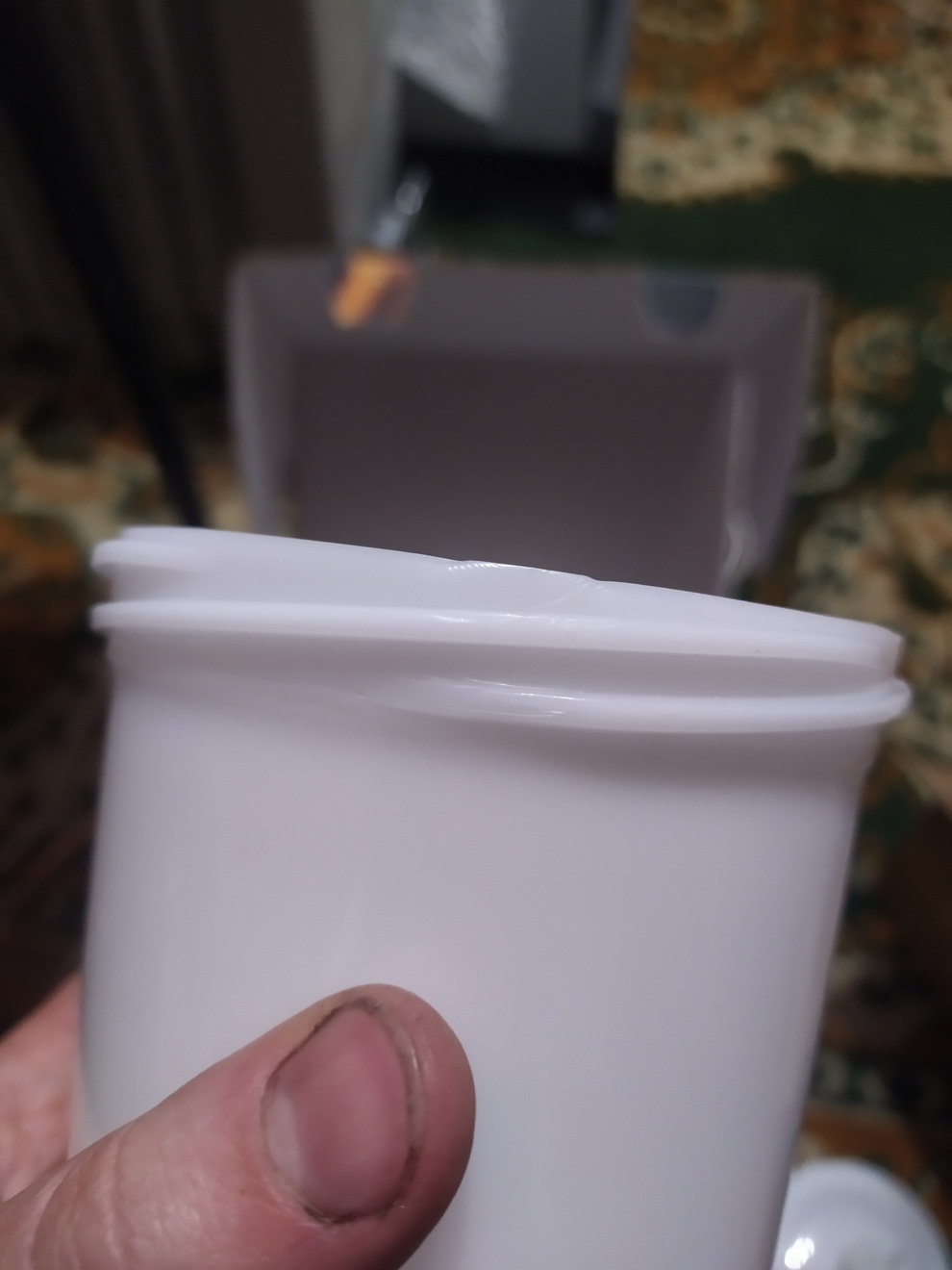

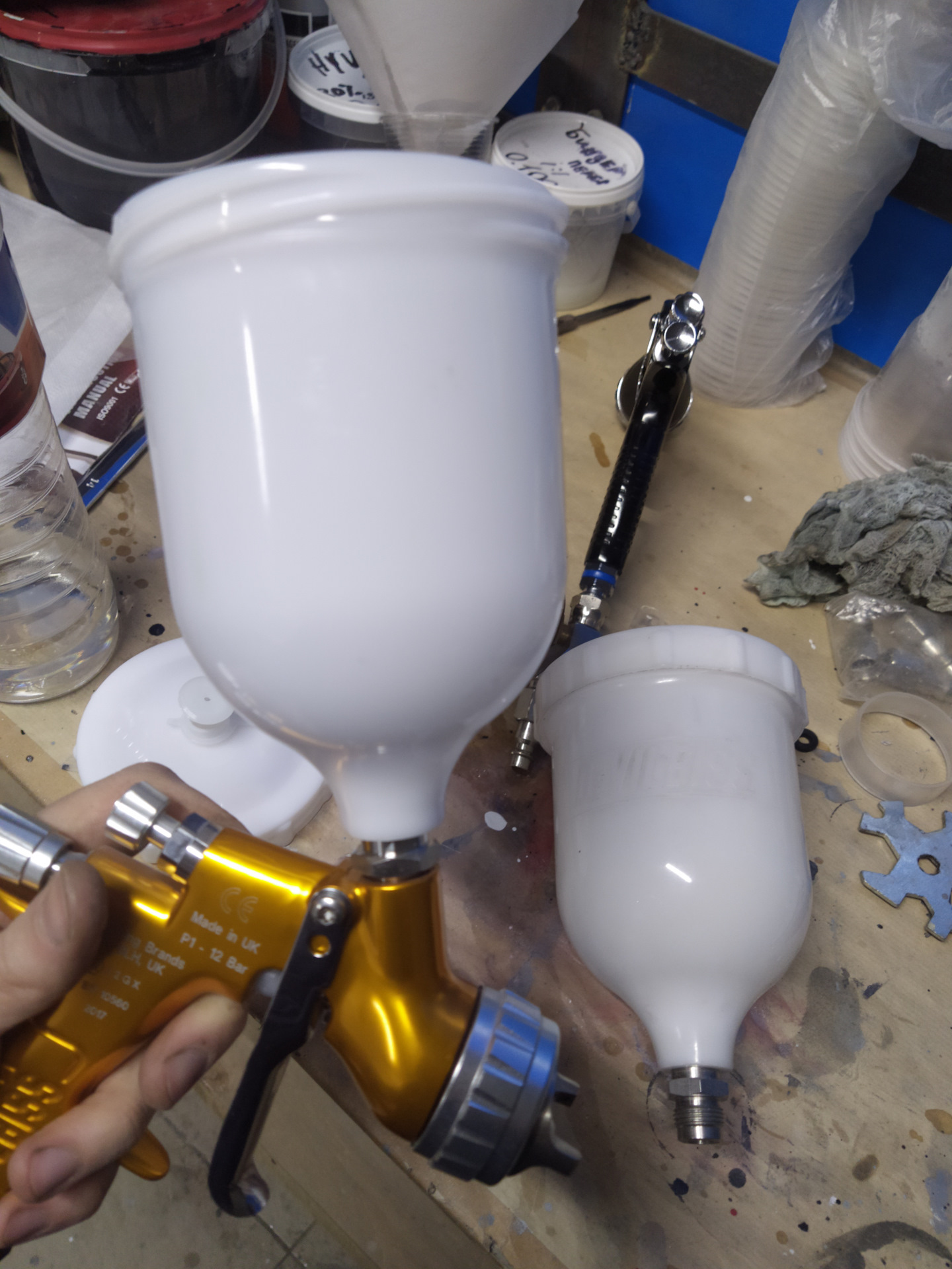

РАЗЛИЧИЯ И ВЗАИМОЗАМЕНЯЕМОСТЬ:

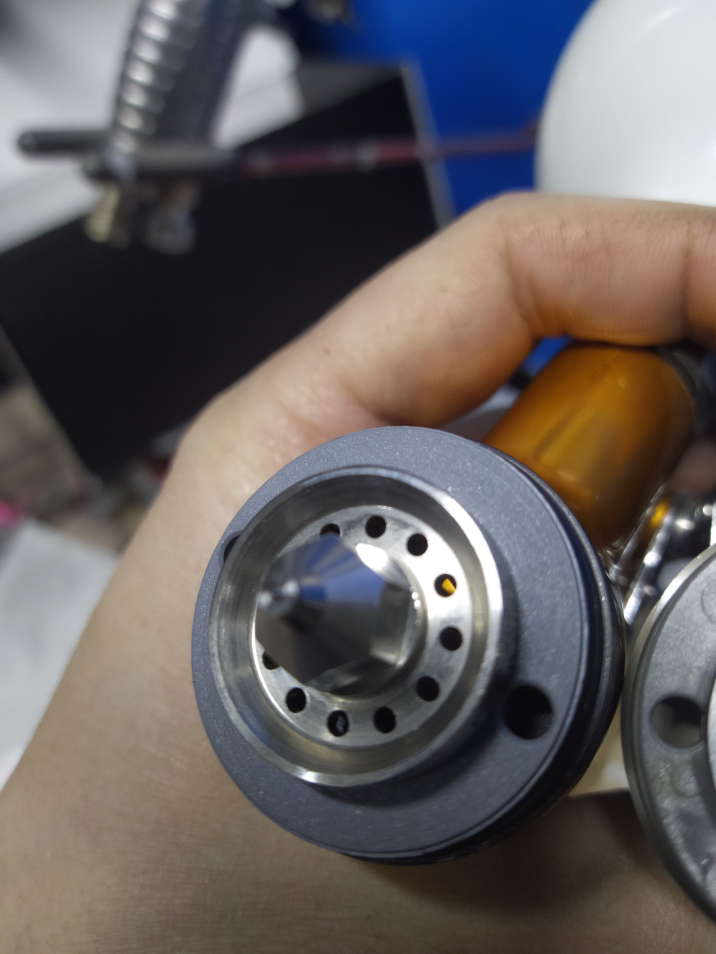

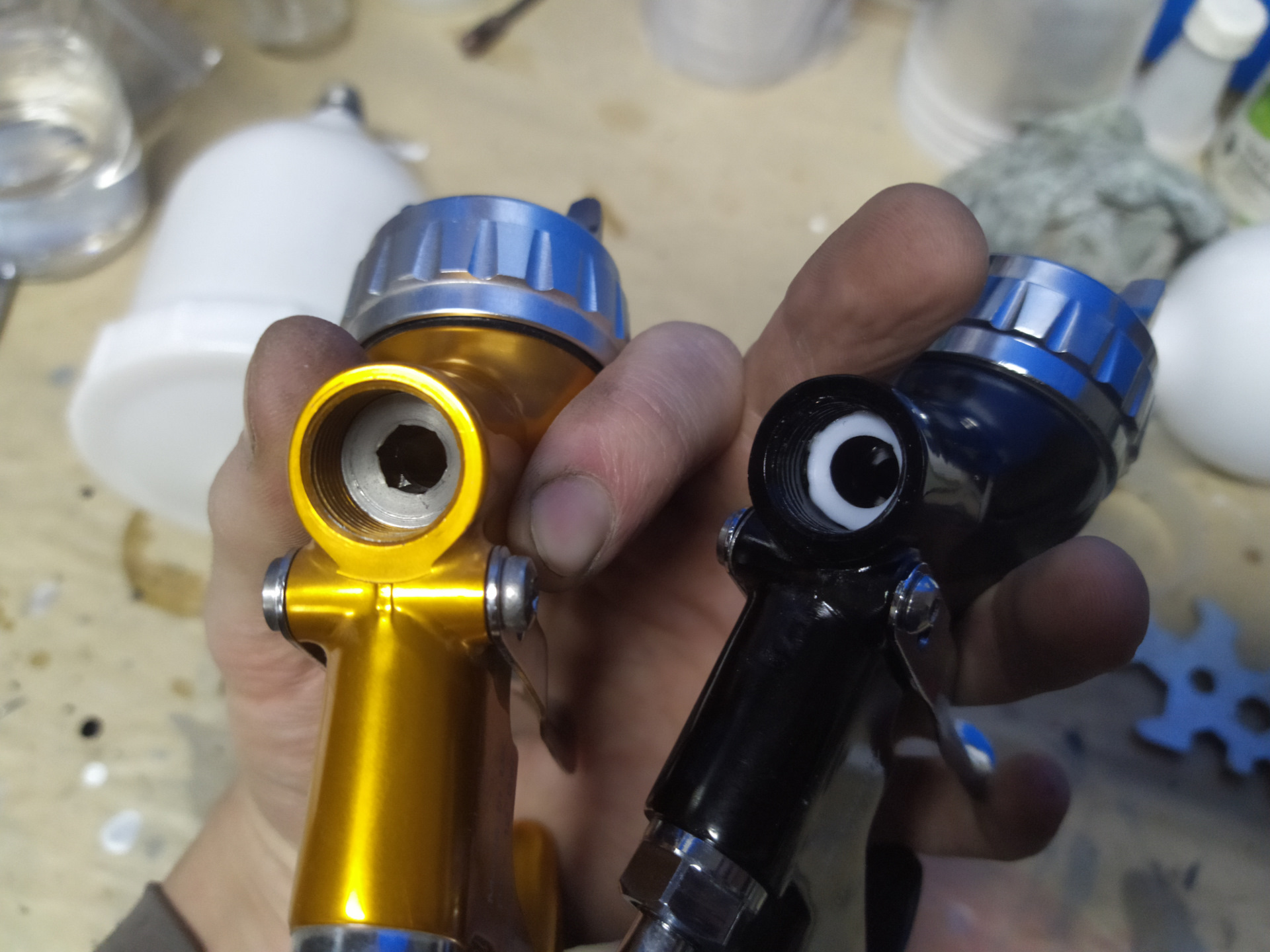

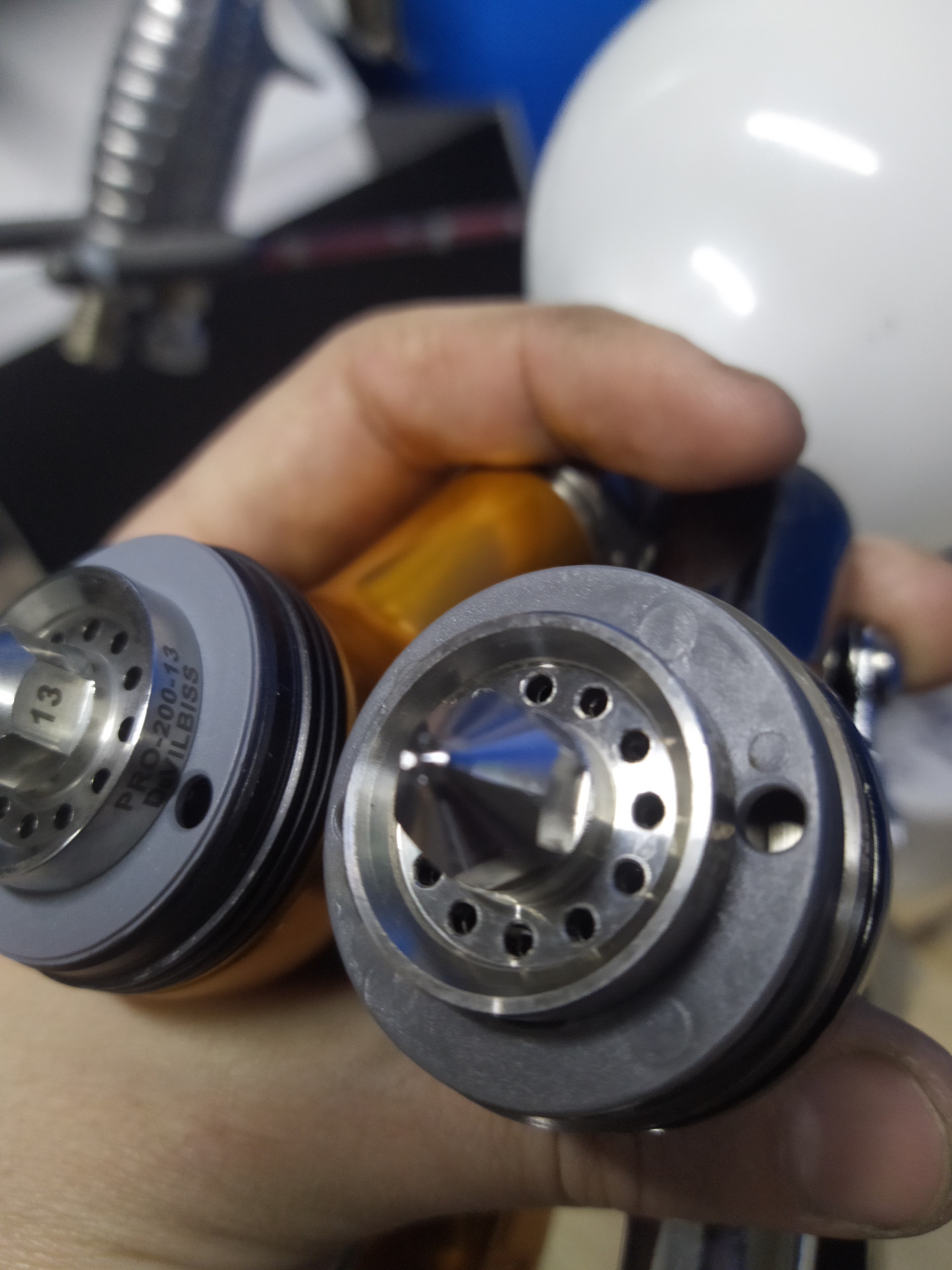

С головами вообще дела обстояли еще интереснее
Сначала думал, что не подходит, на одном моменте перестала свободно закручиваться голова, но причиной оказалась сама резьба на оригинале (оригинальная голова тоже не особо свободно закручивается), она как будто плотнее, но все же от руки без усилий закручивается.
То есть наверняка еще взаимозаменяемы иглы, но я что то забыл их поменять. Если не забуду, что сделаю позже.

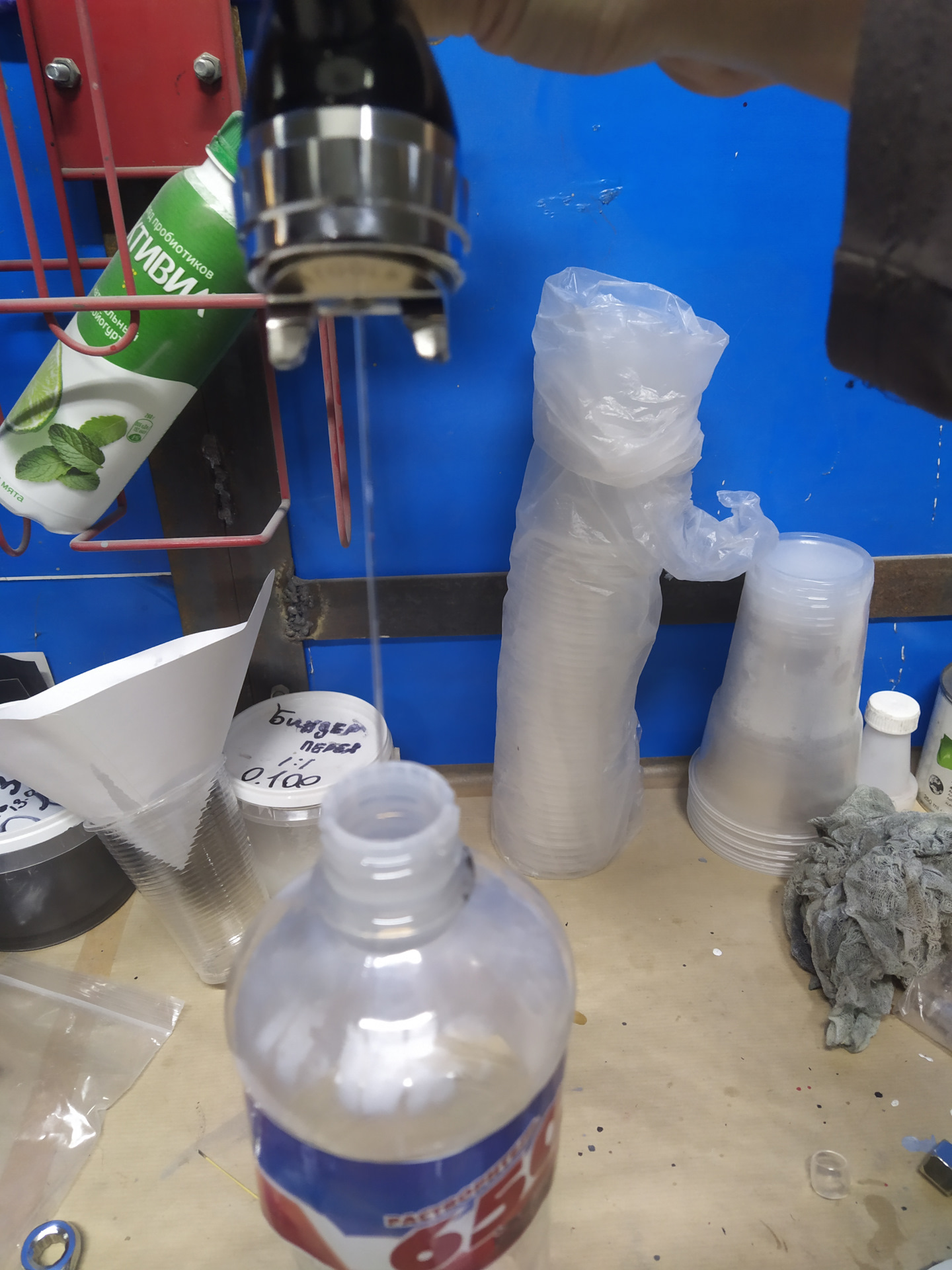

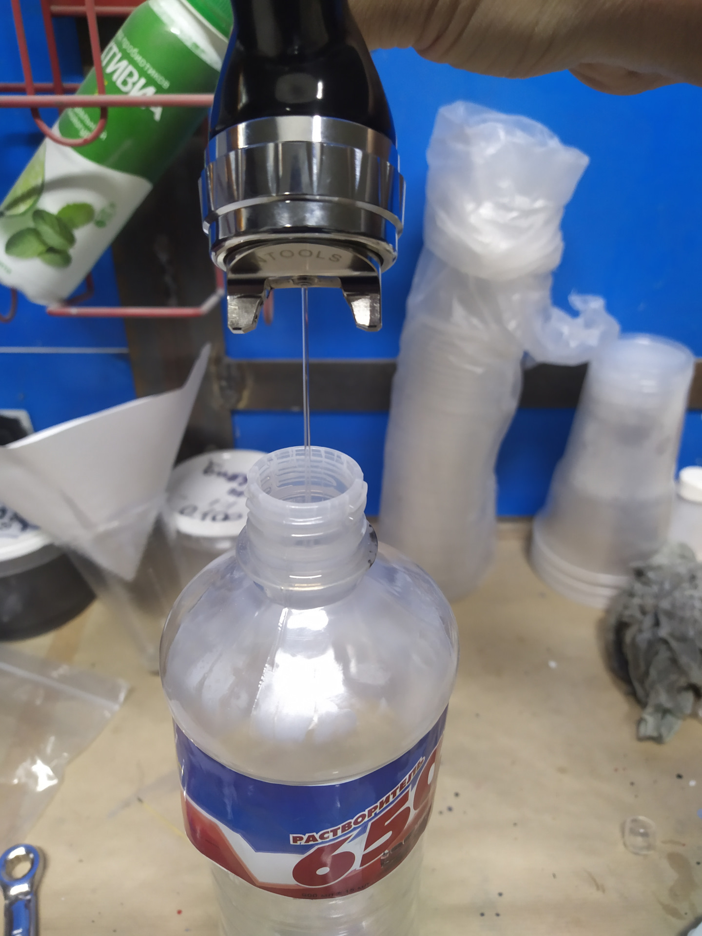

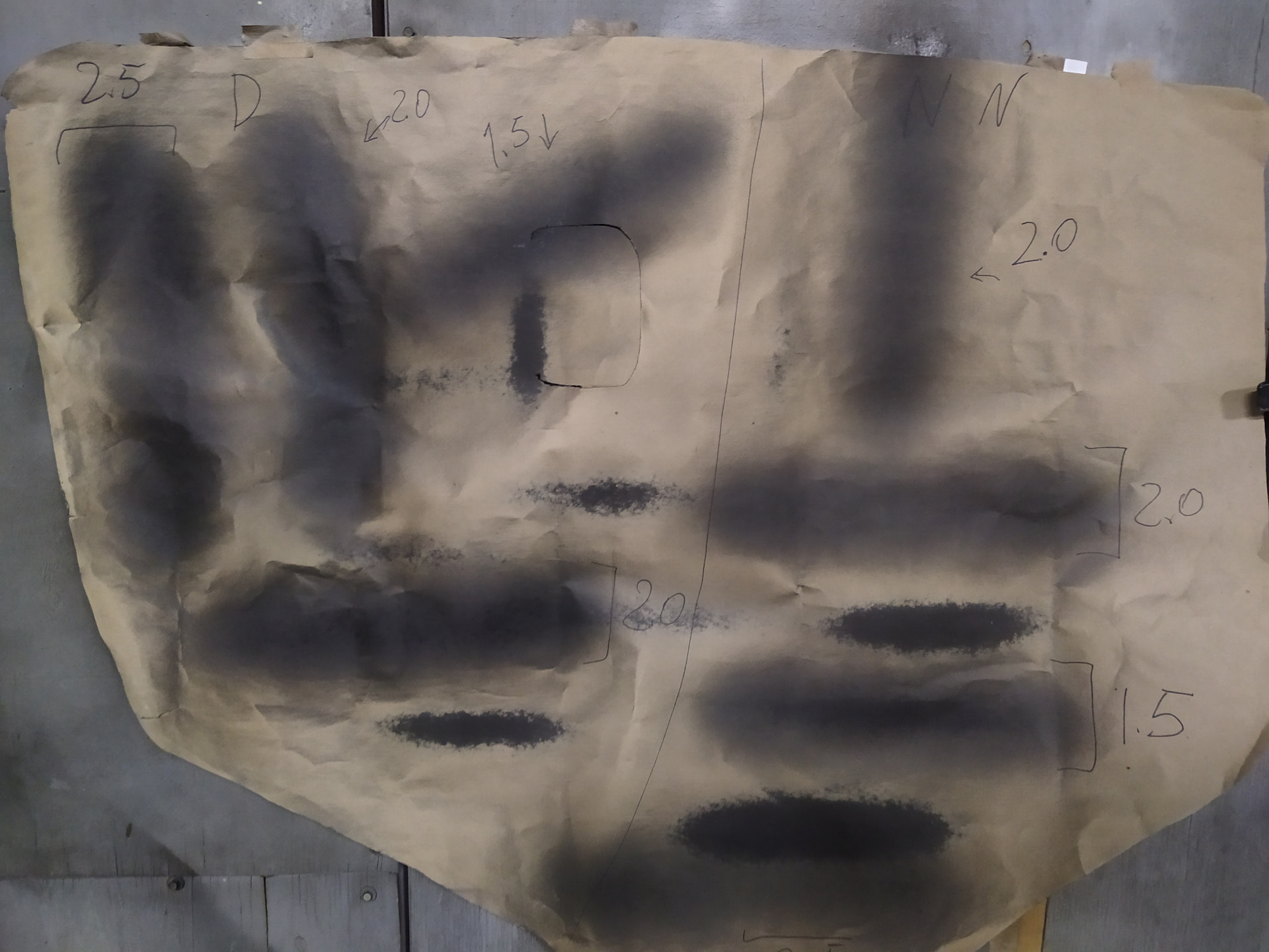

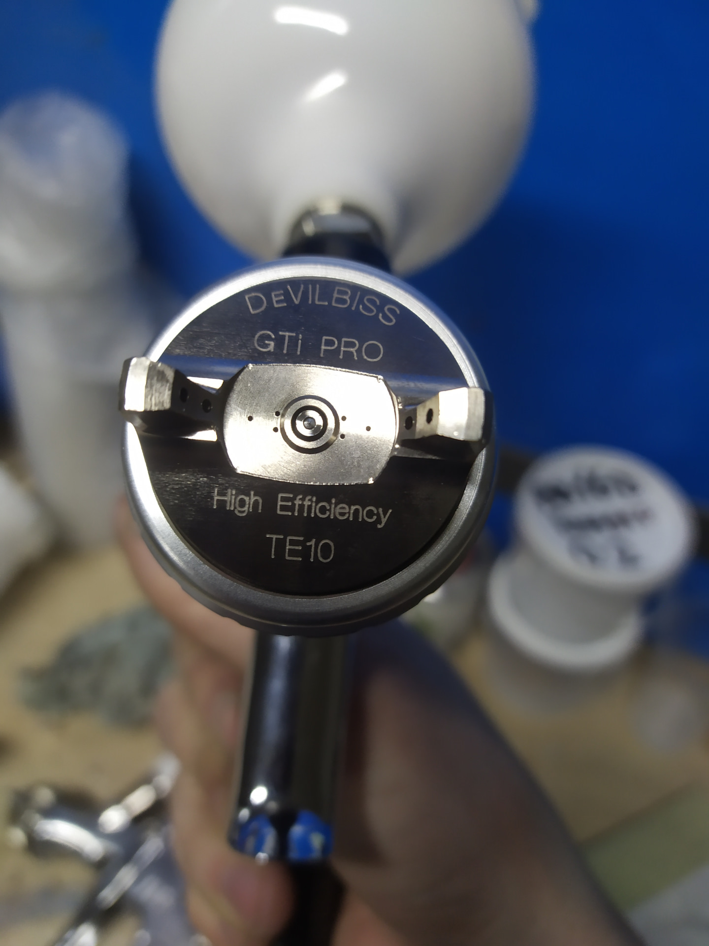

Следующим этапом была проверка точности и равномерности подачи материала. После покупок других китайских пуликов (в виде H-827 и H-2000) стал на это обращать внимание, ибо даже сливая растворитель он льется куда то в сторону, соответственно материал ложится неравномерно. Причина: кривая дюза, либо кривая резьба в пистолете. Игла при нажатии прижималась к левой или правой стороне.
С этим же краскопультом всё иначе

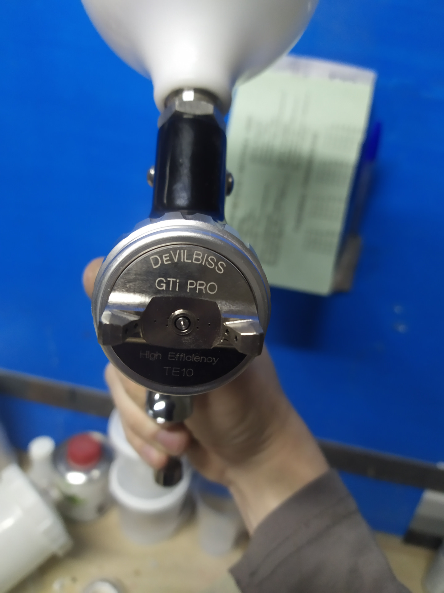

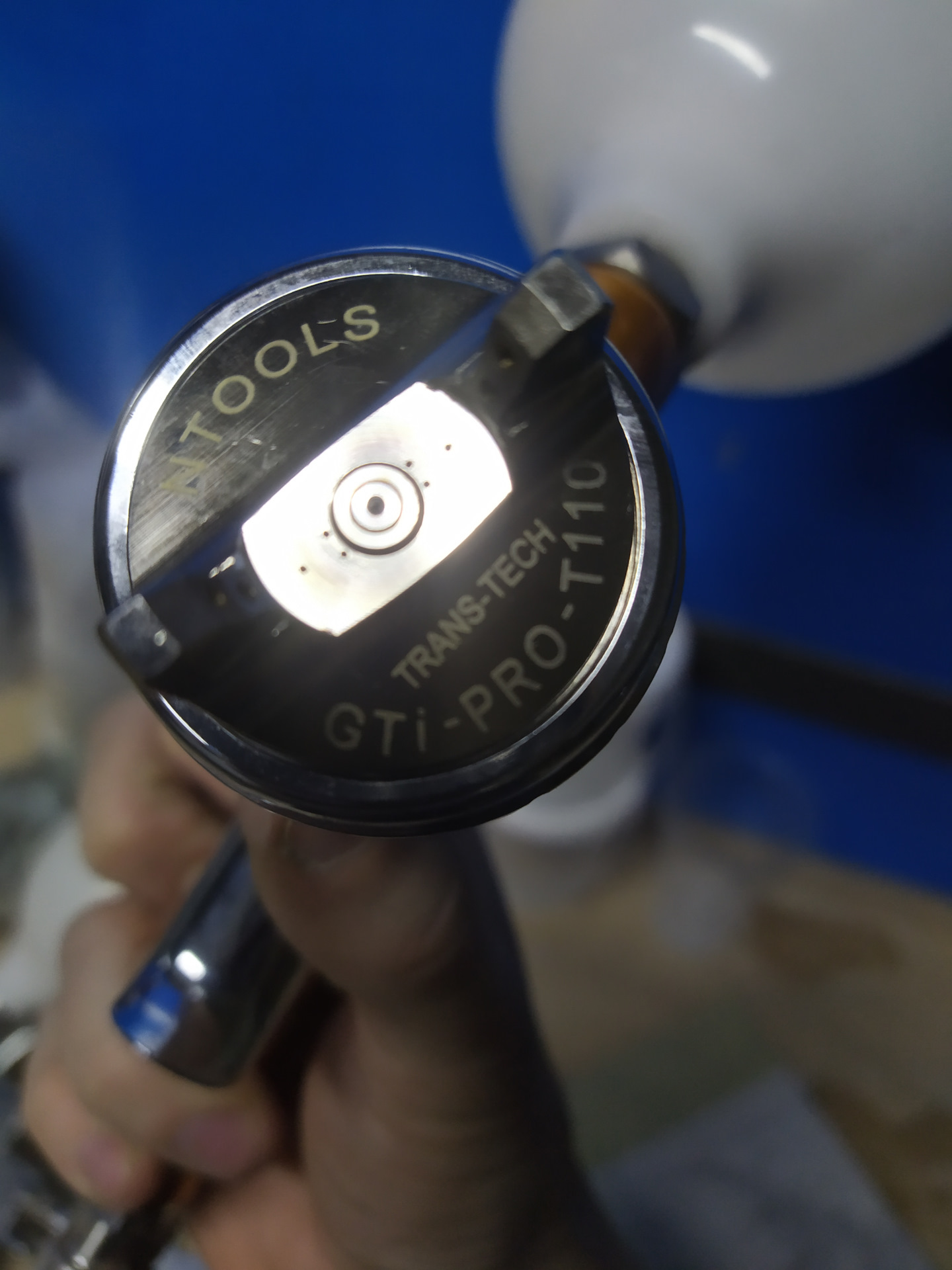

Слева — DeVilbiss, голова ТЕ10
Факел: полный
Необходимое давление: 2 Бар
Расстояние до детали: 20 см
Ширина факела: 30 см
Справа — NTools, голова Т110
Подача: 3 оборота
Факел: полный
Необходимое давление: ~1.7 Бар
Ширина факела: 30-32 см
Теперь остается испытывать его в деле, как он себя покажет при частой эксплуатации.

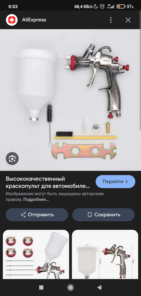

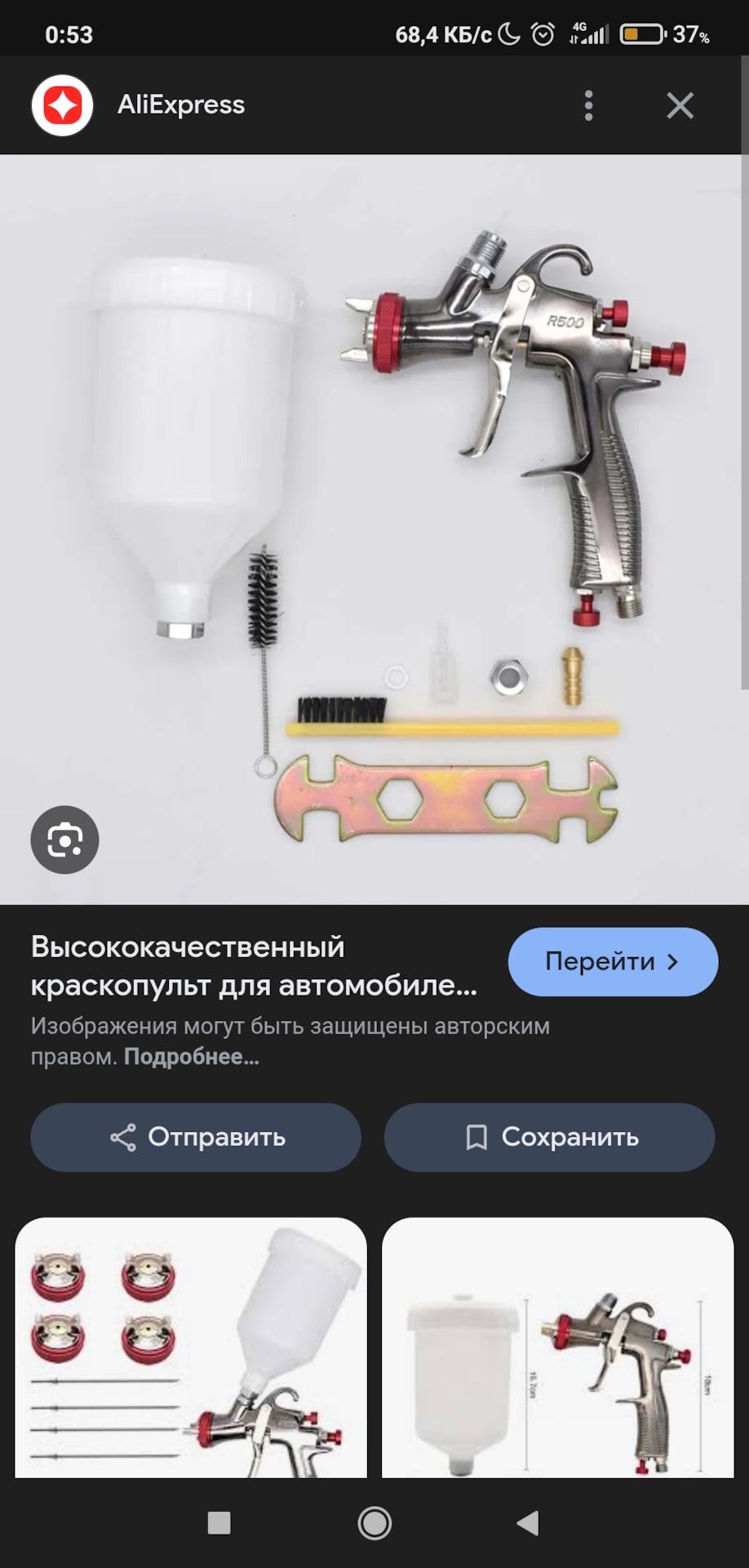

Если красить металлик или перламутр, то он хорош. А под однотонные цвета я предпочитаю R500
что за r500
Вот. Абалденный пекаль
JamesKirk
сам не пробовал, металлик и перламутр, но говорят для кузова у него факела хватает на крыло и бампер
— это вопрос
Факел регурируется. Ширина — это всего лишь особенность пистолета. У этого он под 30ку. Это даже много. В то же время им не очень удобно маленькие детали сложной формы красить. Бампер и крылья — это не маленькие детали, потому с ними проблем быть не может

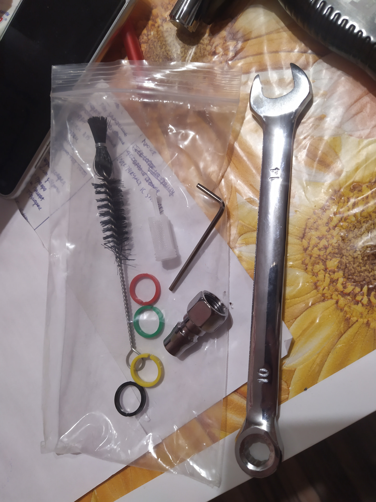

Скажи, как ты его от смазки отмывал?
От какой? Не было у меня смазки, кроме как на регулировочном винте.
В любом случае, отмывается либо с Фейри, либо 646м
Голова, дюза, игла, да и сам корпус весь в консервации, перед использованием надо отмыть, у этого инструкция на английском, лень переводить, в русской к девилбису написано, после покупки отмыть.
Понял. У меня такого не было

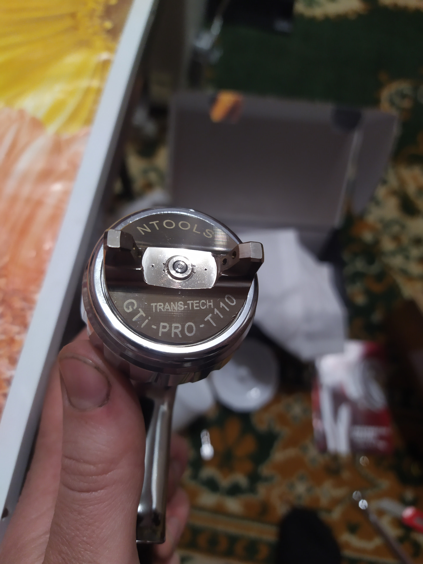

Прикол в том что у китайцев этих везде голова те 20, т к у те 110 в центре отверстия по другому распологаются их там по 2 а не по 3 штуки
Возможно. Ради такого то эксперимента покупать еще один пистолет слишком жирно. И так куча разных лежит без дела
Это факт, есть оф техничка по головам девилбиса

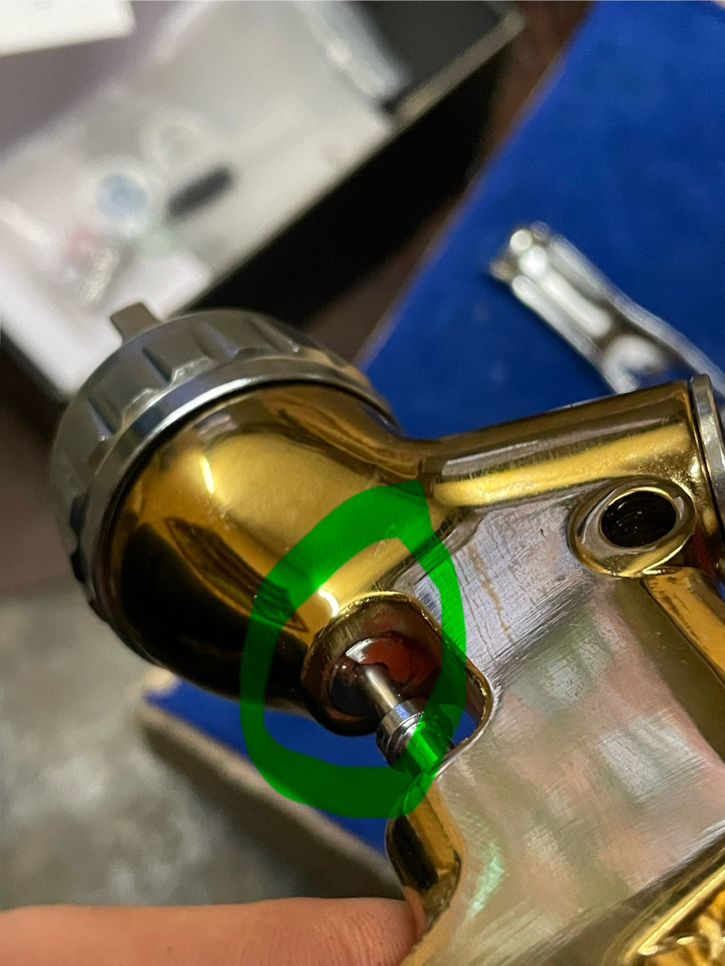

Привет, подскажи мне пожалуйста, я новичек в покраске, купил такой же, у меня он травит воздух между головой и курком, так должно быть? Если нет то получится как-то исправить ?
Привет. Не должно. Там винтик под плоскую отвертку как раз, но для этого нужно вытащить иглу и прочее, или поизвращаться и как нибудь поджать сняв только иглу.
В противном случае, на заводе могли либо не ту иглу вставить, либо и вовсе забыть вставить туда втулку

Разница в головах, т110 нет у китайцев, тупо надпись а головы одинаковые 1 экземпляра
На каком далении T110 работает база, лак ?
К сожалению, испытать его в деле не получилось по определённым причинам, но планирую по весне/лету.
Пытался при тестах выкрутить 2бара и он начинает дуть неравномерно ("восмеркой"), поэтому правильнее будет регулировать по месту
Shcapkov

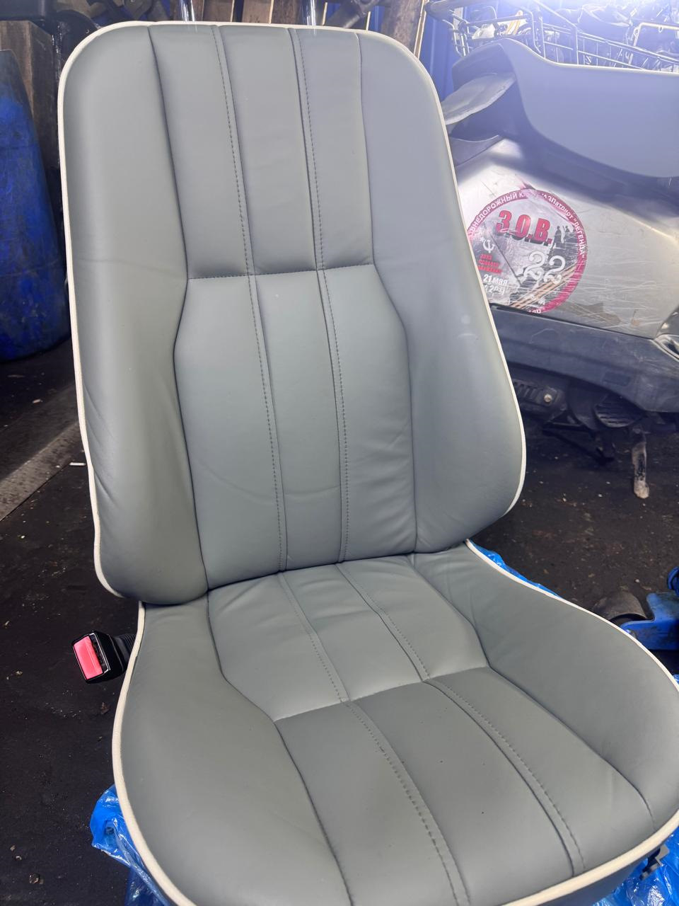

На фото я использовал стандартно разбавленную базу
под давление 1,7
