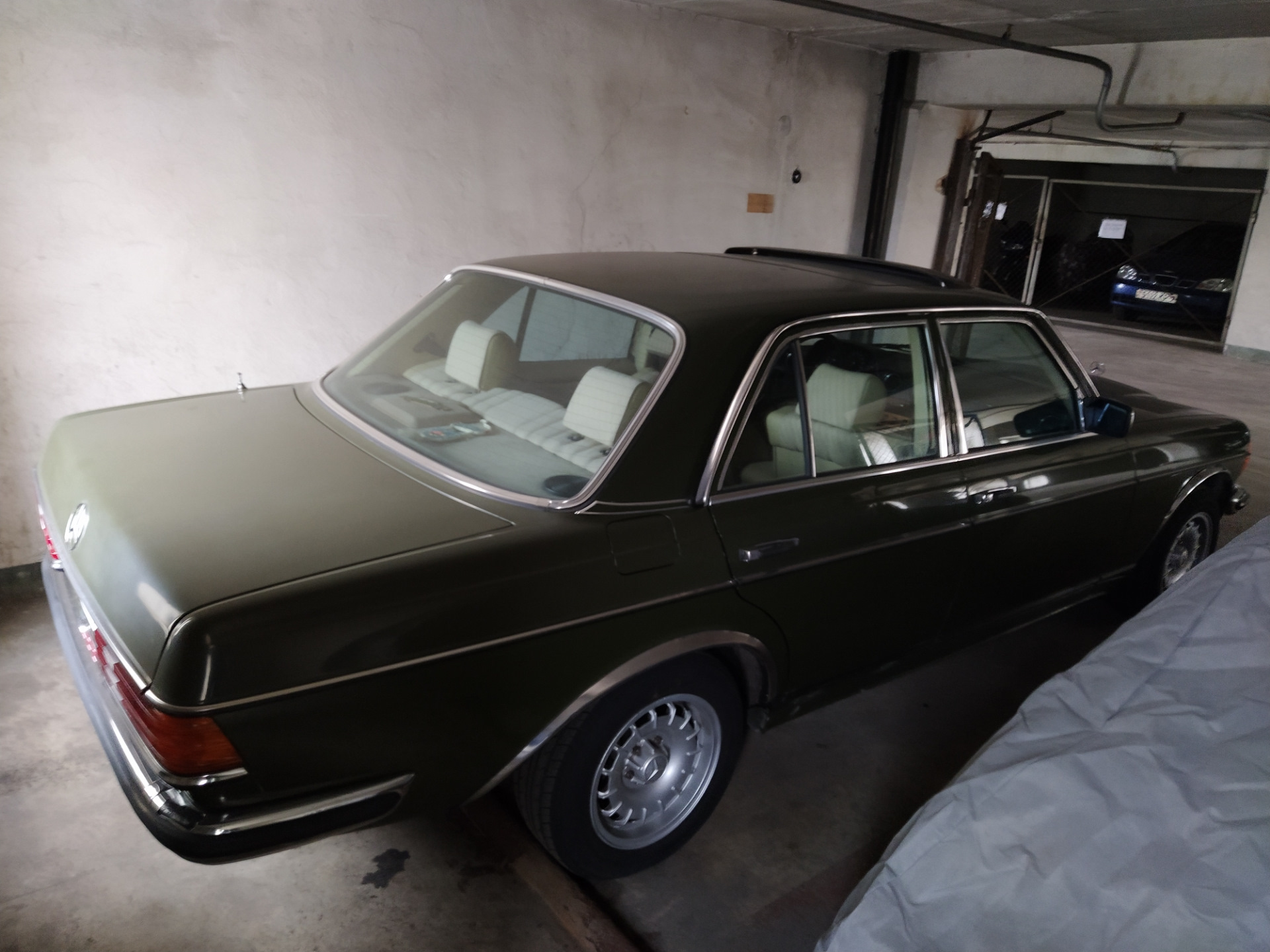

Дело было по весне, машина находилась на зимовке в отапливаемом паркинге на 8 этаже, где я должен был забрать ее .
Паркинг оказался достаточно интересный, такое чувство что там находятся машины на хранении, летние игрушки повзрослевших детей )
На мое удивление машина завелась как говорится с пол оборота, стоило мне просто накинуть клемму и повернуть ключ и о чудо машина завелась как будто вчера ее только поставили

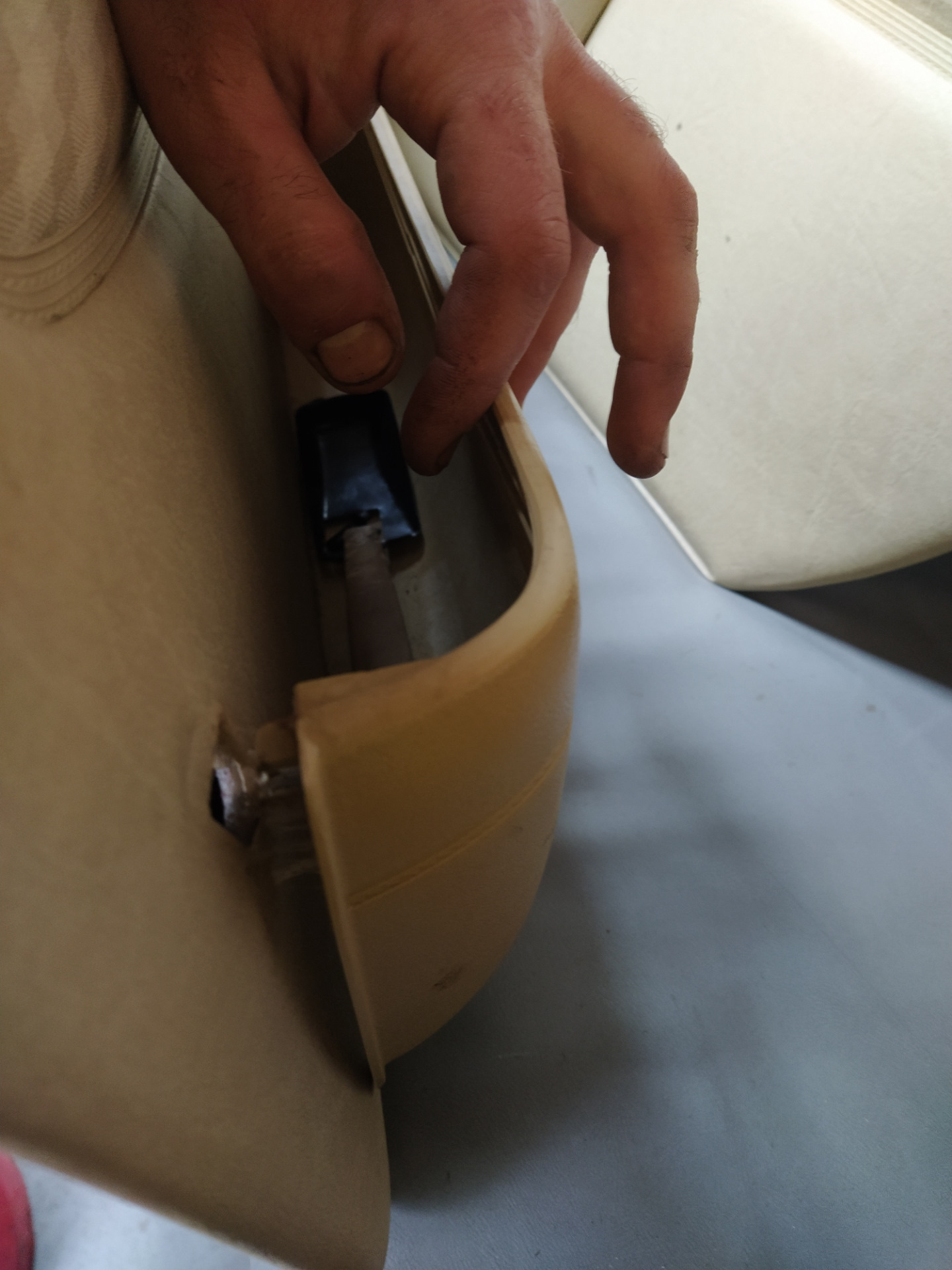

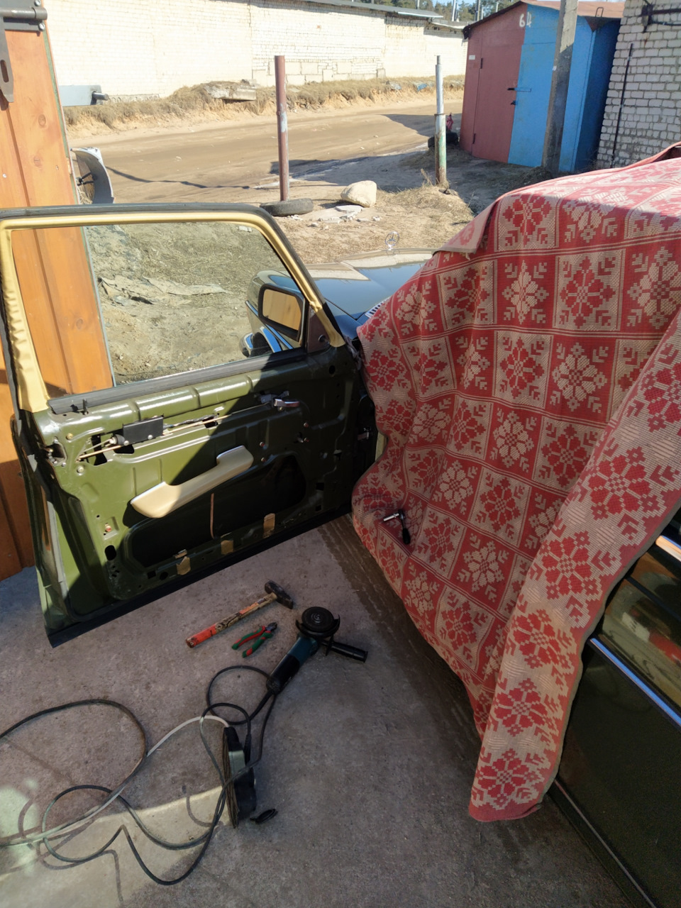

Первое что мне не понравилось это хруст с которым открывалась водительская дверь

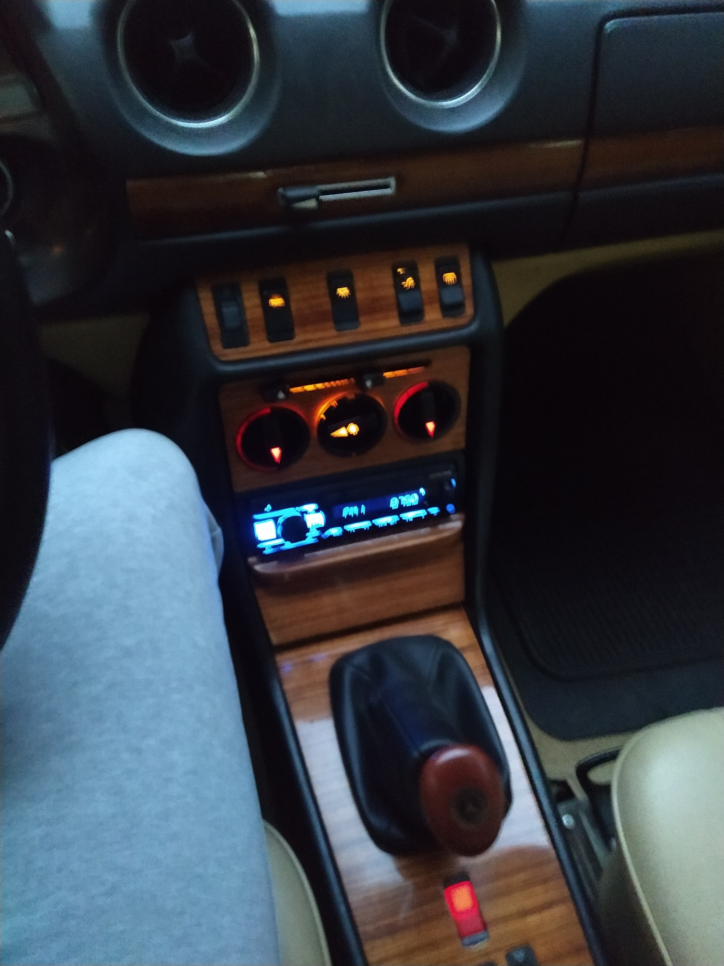

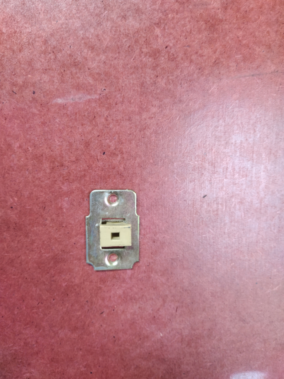

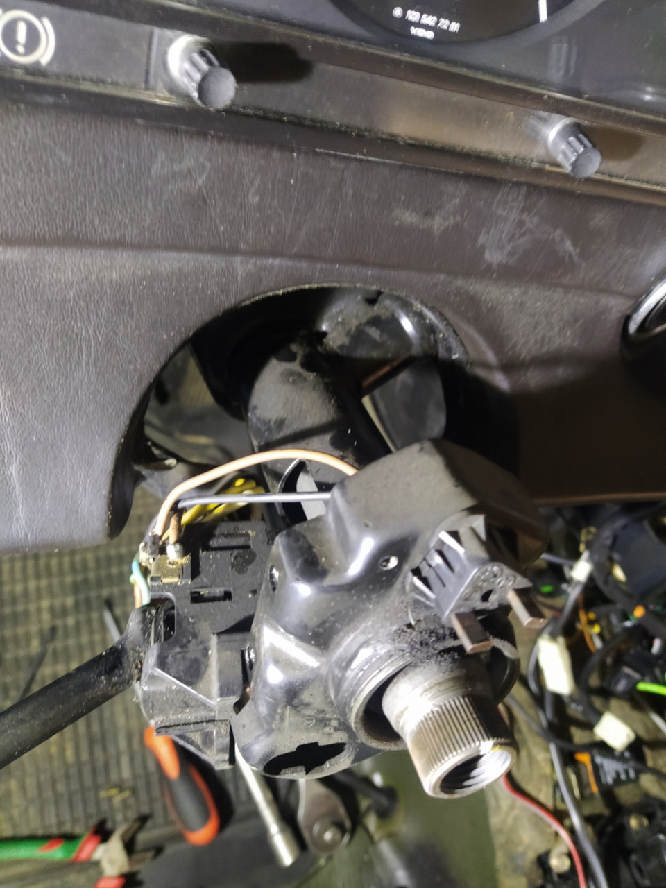

Когда снимал кнопки, вспомнил что говорил Вася, что в его комплектации было всего 4 кнопки, а в деревяшке было 5 отверстий, дверевяха не родная, и что бы закрыть отверстие он вставил кнопку "горн", она выполняла всего лишь декоративную функцию закрывала отверстие . В тот момент когда разбирал салон, в гостях у меня был друг, который сказал, прикинь как бы обрадовался хозяин если бы я подключил эту кнопку и теперь все 5 кнопок были бы рабочими ? Я согласился, но на тот момент я не представлял сколько крови попьем эта затея ) на фото это будет быстро и просто

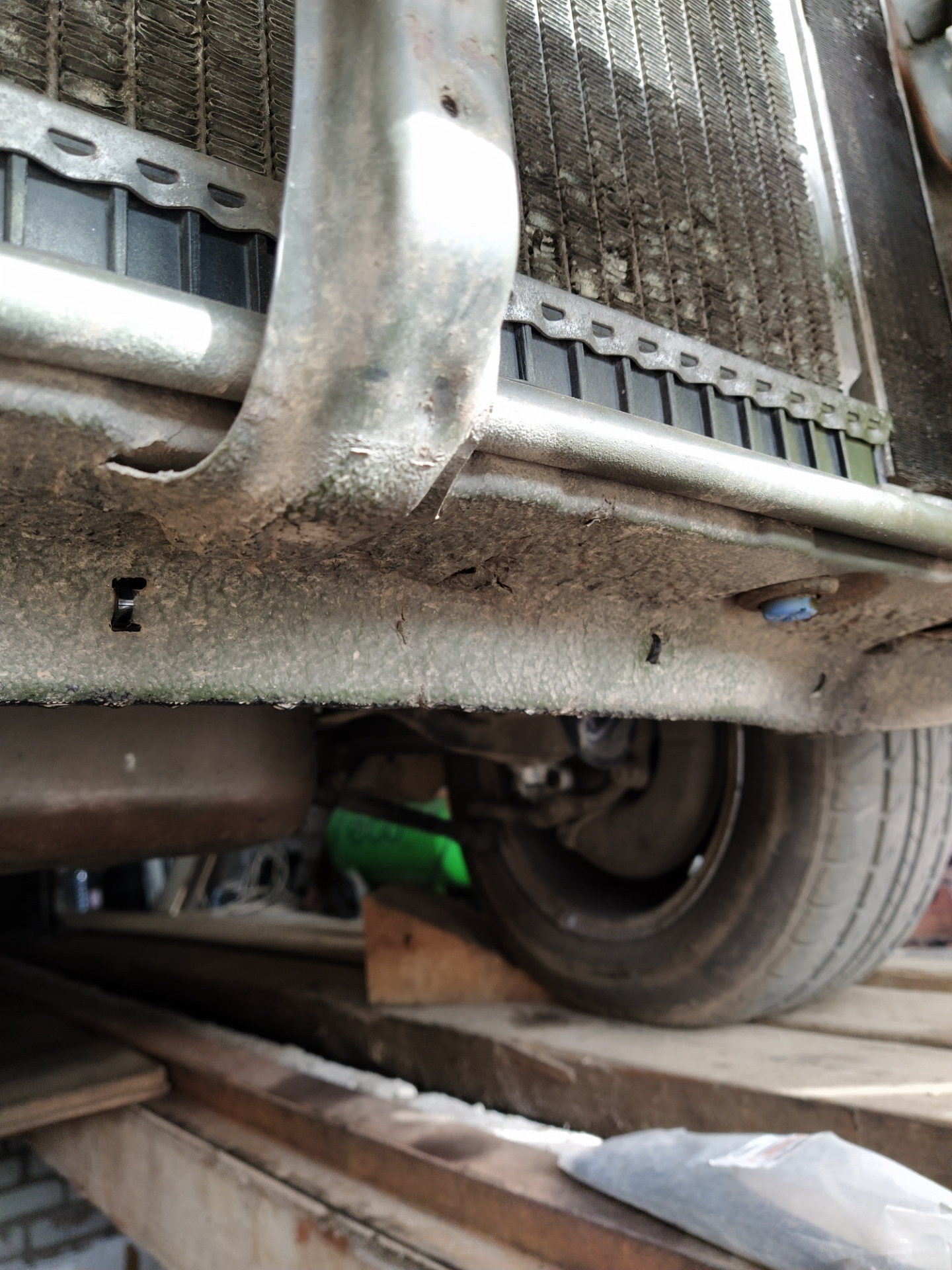

Пришлось ставить два дополнительных . По идеи должны ставится пневмодутки, но они ни как не вписывались в аутентический внешний вид подкапотного пространства, поэтому выбор пал на обычные сигналы от Волги . Звучат они по другому, поэтому будет заметна разница в переключении, а значит опция работает как нужно .
После того как протянул, установил и все подключил, чуда не произошло, и это сбивает с ног . В моем случае черт скрывался в том что я не откинул старый сигнал от рулевой колонки
