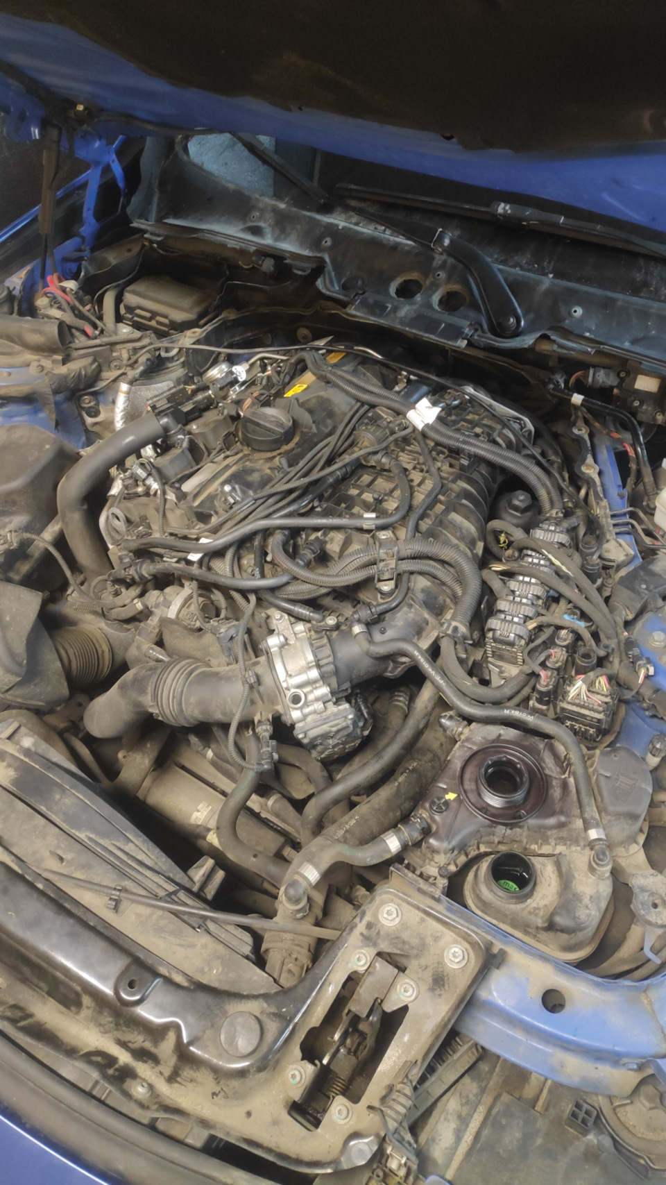

Двигатель b48 пришёл на смену двигателю n20. Такой же 4х цилиндровый, оснащен турбонаддувом, но имеет жидкостное охлаждение наддувочного воздуха, что нагромоздило впускной коллектор. Так же был заменён блок управления двигателя с другим типом процессора. В итоге смотря сверху на двигатель создаётся впечатление высокотехнологичного топового мотора, окутанного множественного жгутов проводов, шлангов и т.д.
Вот вид его сверху

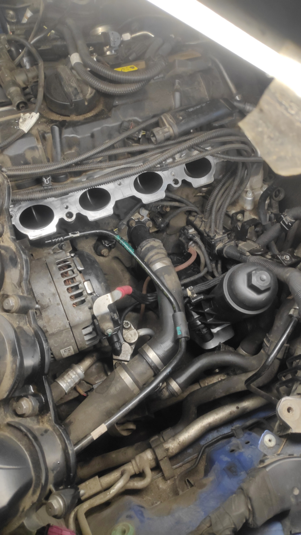

Чтобы добраться до маслостакана, надо снять ЭБУ, жгут проводов идущий на двигателе, впускной коллектор.
Сняв впускной коллектор советую потом заменить так же короткий пластиковый патрубок под ним. Со временем он просто сохнет

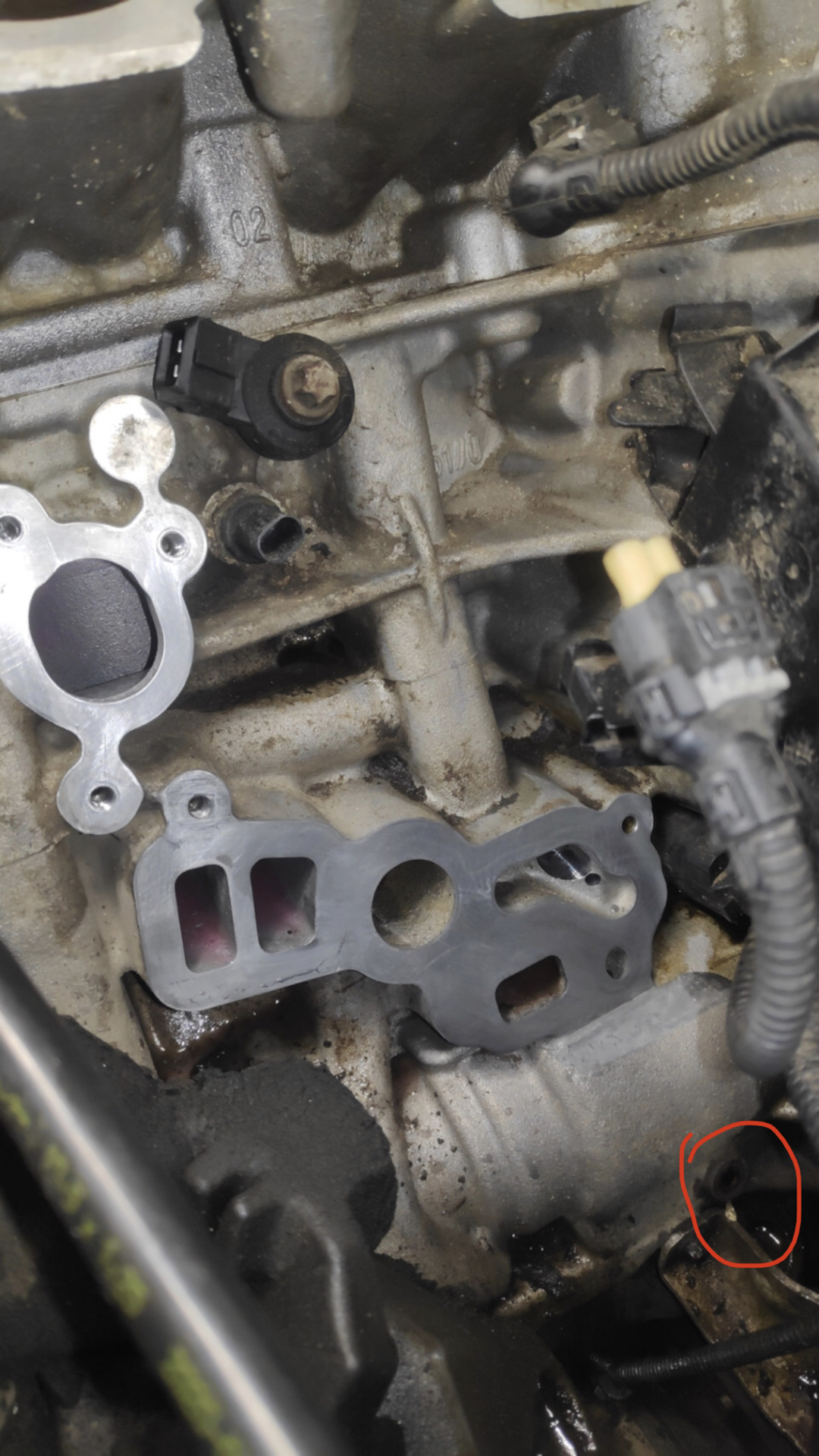

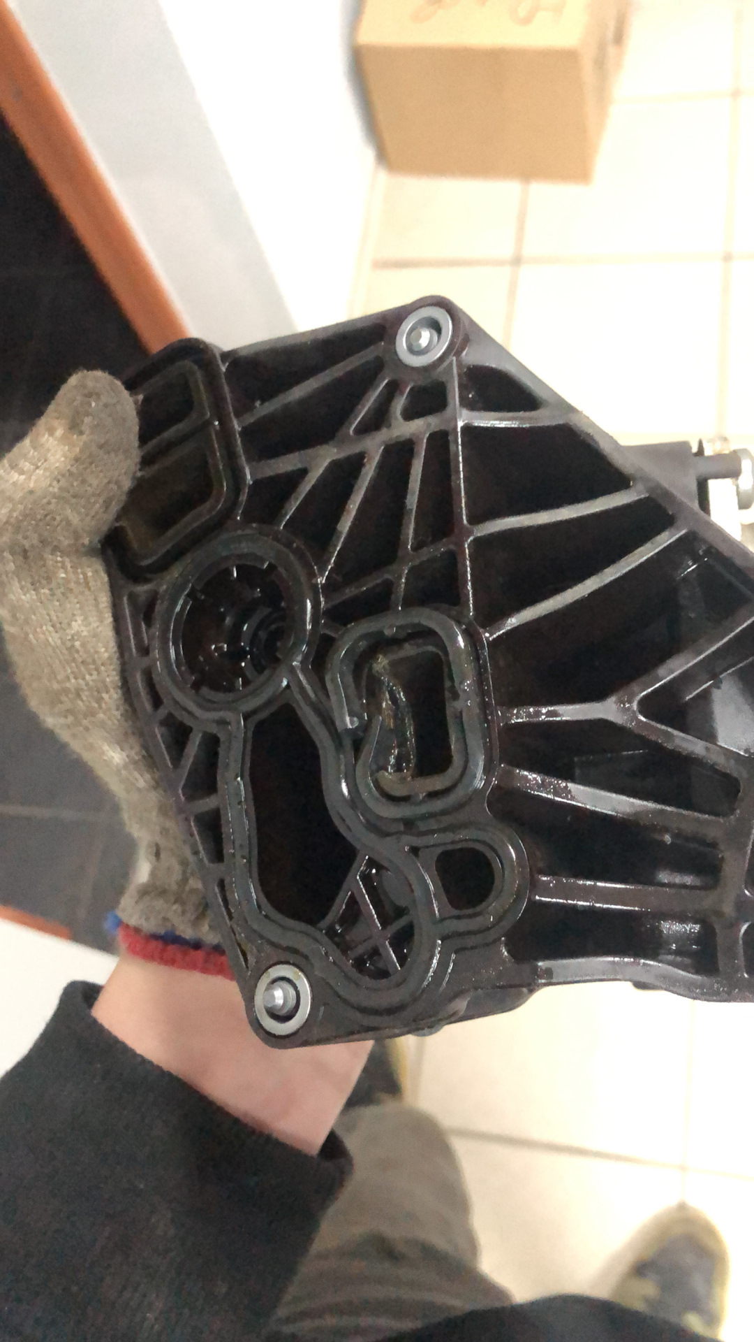

Открутив маслостакан видим такую картину)
Пластик попросту рассыхается и ломается и начитается течь 🤦🏼♂️
Очищаем, шкурим поверхность до идеально гладкой и ставим новый стакан на место)
Так же делаем и с поверхностью впуска)

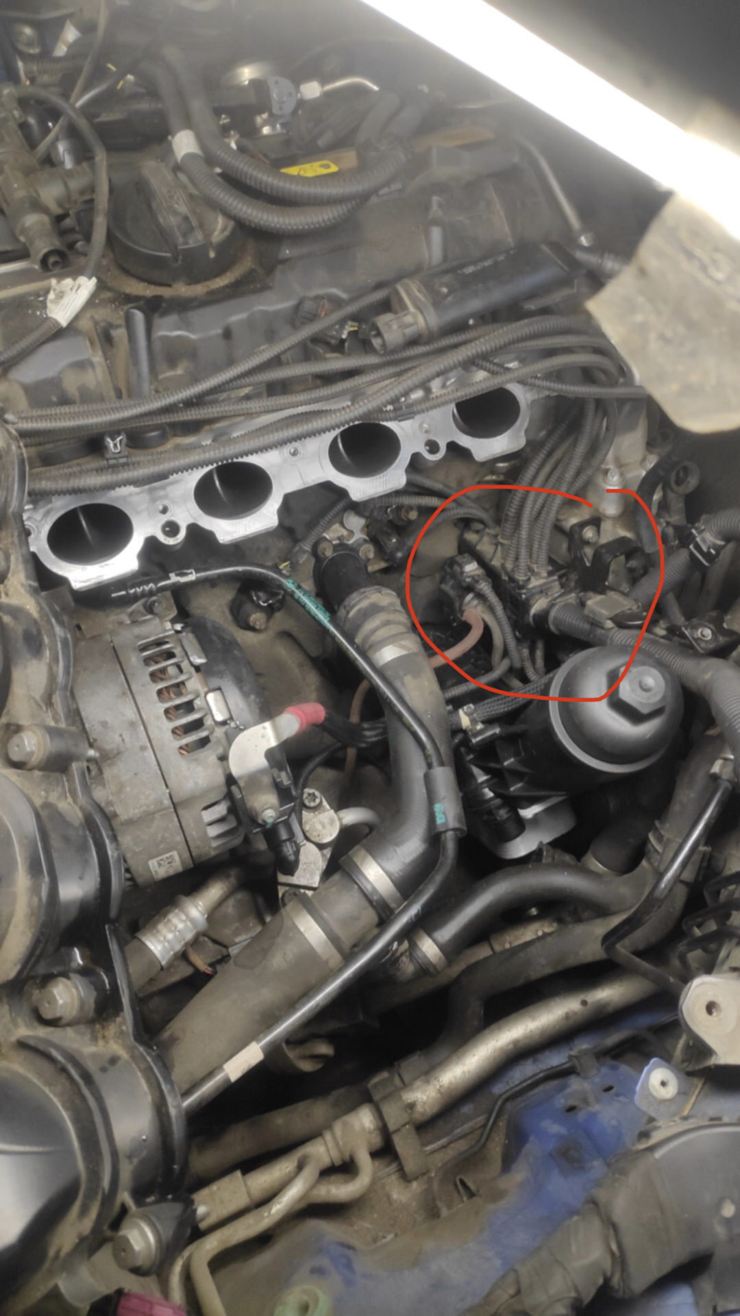

Подскажи как ты добрался до дальних болтов стакана, провода идут мешаются, а фишки отсегнуть снизу не получается. Вот этот пучек мешается и вниз провода уходят не видно куда
Привет, насколько помню откручивал крепления этой коробки, сложности вроде с этим небыло
Ну боль под торкс открутил но ход коробки ограничен проводами которые уходят вниз и не получается ее отодвинуть, а из-за нее нет доступа к болту за ней
Непомню уже, может что то снизу и снимал)
Снова проблемы, у вас полный привод или задний? Как добраться до дальнего нижнего болта? Снизу мешается редуктор передний и теплообменник на коробку, неужели снимать редуктор с подрамником. Или же как то сверху подлезли?
Полный привод, ничего снимать не надо
Спасибо большое на ощупь нашел болт сломал руку в трех местах, та же самая ситуация, стакан замена. Больше сам не полезу туда его менять…
👌 там по другому и не бывает)
