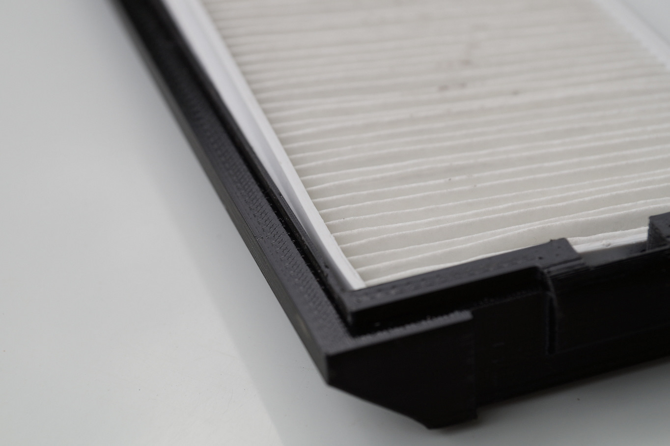

Оттирая салон от пыли своей Нивы, я задался вопросами — "Как поставить салонный фильтр? А может быть есть готовое решение от производителя авто))? Какой салонный фильтр подходит?".
Потом начал изучать вопрос в интернете. Оказалось, что готового решения от производителя авто нет, но есть варианты доработок. Они заключаются в том, что можно купить подходящий по размерам фильтр, например, от HYUNDAI (Accent Tagaz) (Getz) (артикул — ag1632kcfc). А потом, приклеить уплотнители к фильтру и вставить его. Но меня такой вариант не устраивал, поскольку фильтр необходимо прижимать, чтобы не было щелей, через которые может просочиться пыль. И я решил пойти другим путём…
Приобрёл фильтр, оказалось, что в комплекте идут 2 одинаковых. И после начал думать как поставить его в воздухозаборник. Дело в том, что нужна была деталь, которая бы фиксировала сам фильтр в воздухозаборнике. Есть ещё такой нюанс, что клапан забора воздуха может задевать за фильтр при открытии или его закрытии, если фильтр поставить на всю толщину входного отсека воздухозаборника! Мне пришлось учесть этот момент.
Снял все необходимые размеры детали воздухозаборника и начал проектировать нужную мне деталь.
Создал электронный прототип и напечатал его на 3d принтере. Затем, уплотнил само клеящимся поролоном 8х8мм места соприкосновения фильтра с пластиковой рамкой и самой рамки с деталями воздухозаборника.
Поставил в штатное место и начал пользоваться! Клапан забора воздуха с улицы работает в штатном режиме и не задевает фильтр!
В салоне ощутимо стало чище. Естественно, по началу вентилятор будет разгонять ранее налипшую пыль, но её ощутимо стало меньше! Теперь в жару можно включать обдув в пыльных местах.
Результат показываю на серии фотографий:

Прикольно получилось! Я думаю что у автора этой заслонки не было мыслей о 2-х положениях, он просто сделал симметричный крепёж, отчего и допустил возможность не правильной установке этой пластиковой хреноты. Почему я так думаю? Потому что при установке в положение "лето" Вода затекает прямо в, что в принципе не допустимо, так как весь смысл этой хреноты это не допустить образовав лабиринт. Кроме того в варианте с рамкой перекрывается 50% проходного сечения, что крайне негативно влияет на забор воздуха, а зная конструкцию этой дичи(печки), 4х скоростной мотор будет забирать отовсюду из щелей салона, чтобы добрать норму своего потребления. Отчего явно будет страдать сама логика забора с улицы

Единственное что заметил, скошенный зацеп рамки в верхней части имеет параллельные риски от литья по этой причине не удаётся демонтировать фильтр из рамки, боюсь сломать её, мне кажется нужно верхний внутренний скос изменить, либо угол сделать менее крутым, либо уменьшить высоту зацепа.
Привет! Спасибо за отзыв!
Параллельные риски немного увеличивают силу трения, чтобы фильтр не выскочил из рамки/адаптера когда производитель сделал фильтр с отрицательными допусками размеров.
Фильтры немного отличаются в размерах (+-0,5 мм). И одна модель может выниматься легко, а от другого производителя с усилием.
Основной нюанс при вынимании фильтра из рамки/адаптера в том, что сначала выдавливается верхний угол фильтра со стороны бокового выступа (ориентация верх/низ соотносится с положением рамки/адаптера в авто).
Угол фильтра можно аккуратно поддеть при помощи отвёртки и выдавить его. Я выдавливаю пальцем без отвёртки.
Не выдавливайте фильтр по середине.
Да, я понял как его вытаскивать, но вот угол как раз не выходит, пробовал поддевать плоской отвёрткой, пружинит и не выходит.
Попробуйте, когда поддели отвёрткой, надавить с обратной стороны пальцем, чтобы его выдавить.
Напишите производителя и артикул фильтра.
Производитель- Asin, Артикул: ASINFC217C
