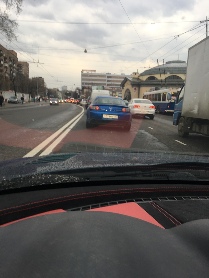

Многим моим читателям было интересно а что же с Маздой, куда пропал проект и т.д… Мазда была отложена в дальний угол, по Русски проект был заморожен на долгое время по разным причинам, оглашать которые не буду… время прошло, занялись снова и почти довели дело до конца!
Итак что же мы имеем в данный момент? Мы имеем Мазду которая уже как месяц меня радует, в смысле она ездиет и ездиет весьма не плохо. Многое еще нужно доделать, но в целом все решения по приборам, механике, электрике найдены и многие уже реализованны и опробованны.
Пришлось долго мучаться с КАН шиной, делали мнонго обманок что бы заработал тахометр и эл. рейка, можно было конечно как многие колхозно приделать гребенку на КВ от ротора и поставить роторный ДПКВ но это не наш метод и наш электрик Юра ака Джорж скаял хитрый контроллер, благодаря которому все работает, не полность идеально, есть огрехи в работе приборов (это видно на видео) но в целом работает, огрехи будут устранены откалибровкой прошивки этого хитрого контроллера.
Касаемо управляемости, блин а она не изменилась, т.к. мы не колхозили и не переносили электрорейку, все оставили штатно и геометрия подвески и рулевого управления осталась как и было до СВАПа! Касаемо развесовки, так тут тоже все гуд, легкий алюминиевый мотор не на много тяжелее штатного ротора, который вроде как легче, но акпп там тяжелее… сугубо мое видение что машина рулится просто изумительно, на сухом асфальте мощность полностью реализуется на колесах, в повороты входит как по рельсам, а что еще надо? В общем я доволен, клиент тоже!
Звук выхлопа получился очень прикольный, не давящим на мозг и в тоже время при наборе оборотов просыпается очень породистый звук спорт кара (это можно по видео услышать).

Сегодня видел ее))
