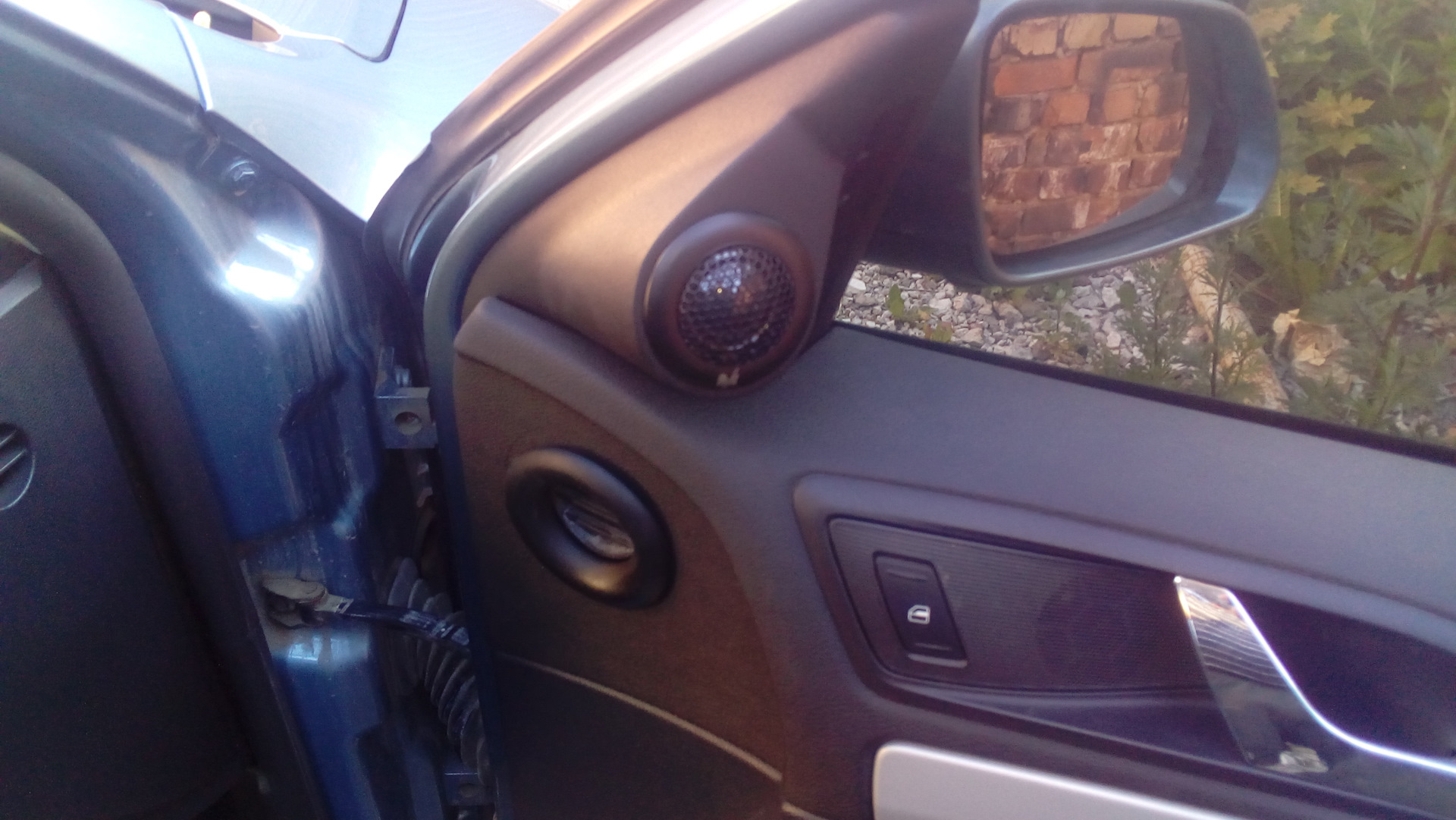

Хозяин авто привёз мачете — ну хотя бы не рупора. ))

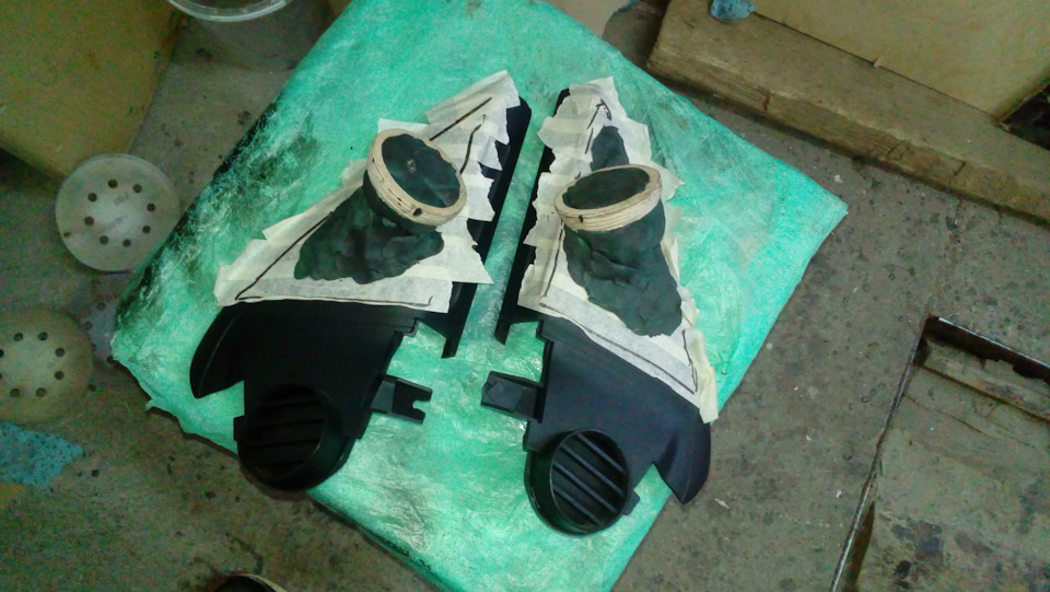

Сделал колечки из 12мм фанеры. Заклеил уголки скотчем бумажным и выставил колечки на пластилин. Красива))
Вывел форму, она меньше требуемой на 3-4мм, думаю понятно почему. Скотч снял и заматовал наждачкой
Никаких дырок и шитья по периметру. Смолу будет держать праймер чёрный, на основе гелькоута и конструкционного клея. 2 слоя
Пластилин закрываю скотчем и мажу скотч воском без фанатизма.
4-5 слоёв 300го стекломата. В рюмке праймер)

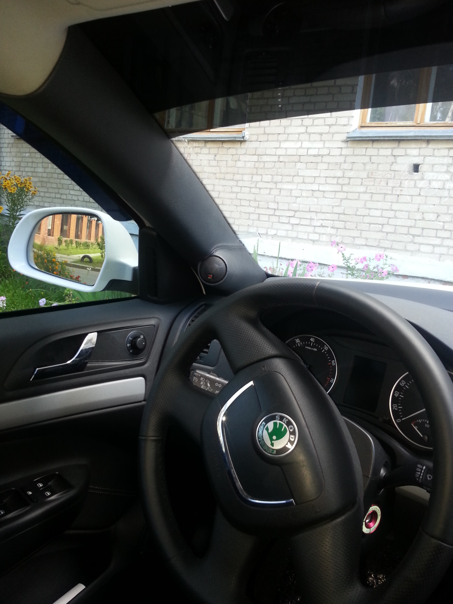

Ставим пассажирский. Резкости нема)
Водительский
Форма обусловлена тем, что обдув ещё есть в уголках. Но в целом форма норм.
Телепон мой отказался фоткать нормально результат, додумайте сами как там и что))

Петь! Как пластилин "вынимаешь"? Ковырять? Для меня вообще пластилин как материал — "липкая хрень", темный лес, чем растворяется, как оттереть следы и т.д. Хотел бы пользовать, но вопрос чистки форм тормозит…
Ага, выковыриваю. Одеваю насадку 10мм шириной на реноватор и разрезаю пластилин вверху, потом уже отверткой выковыриваю. Это несложно. Чистить ничего не надо, т.к. поверх пластилина скотч и все вынимается идеально.
