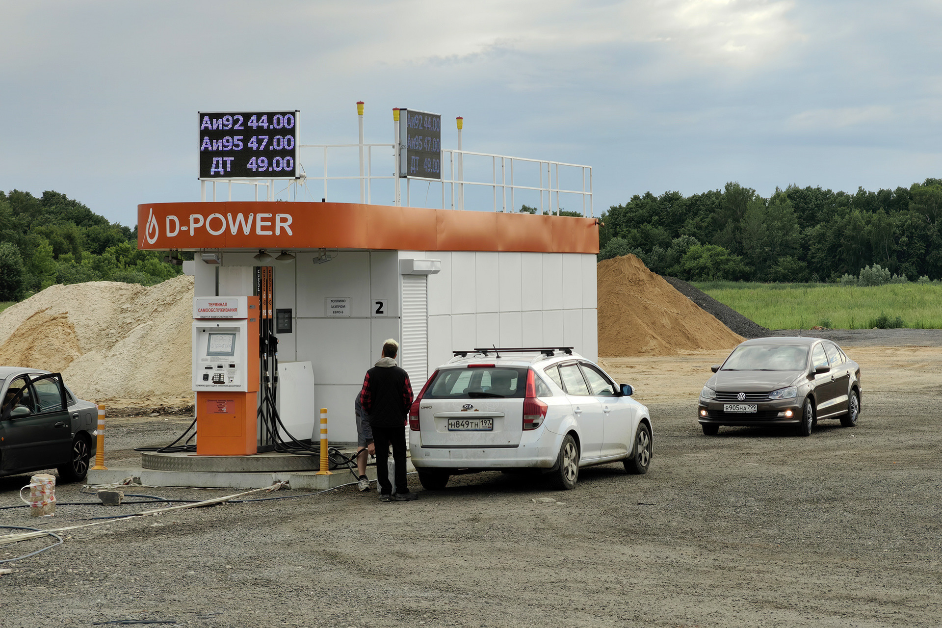

Но крупнейшими заводами наша нефтепереработка не ограничивается. В России работает 37 нефтеперерабатывающих заводов, внесенных в реестр Минэнерго и еще около 100 мини-НПЗ, многие из которых также выпускают бензин. При этом на не всегда добросовестных мини-НПЗ состав топлива может быть нестабилен. Какие компоненты сегодня дешевле, такие и используем. Классическая «гремучая смесь» таких нечистых на руку мини-рифайнеров или, как еще говорят, самоваров – запрещенный в РФ метанол, металлы и дешевая «ароматика».
Таким образом, в топливе, продаваемом на «безымянных» заправках вдалеке от значимых трасс и крупных городов и формально соответствующем пятому классу, вполне могут оказаться и анилин, и литий. С печальным результатом для двигателя, если примесей окажется слишком много. Примечательно, что запрещенный монометиланилин, как ни странно, не создавал таких проблем, как легально добавляемый сейчас анилин.
Погоня за очень дешевым бензином в моменте приводит к череде поломок автомобилей, ведь такой состав топлива способствует скорейшему выходу двигателей из строя.
Какие именно поломки связаны с использованием такого топлива?
Самая главная проблема – это смолообразование, забивка топливной системы, инжекторов. Вторая проблема – гелеобразование. Соли щелочных металлов способствуют вводу воды в топливо, превращая его фактически в гель. Появляются налеты, гель почти намертво забивает топливную систему. Техника встает.
Как простому потребителю избежать заправки таким некачественным топливом?
Заправляться на АЗС сетевых мейджоров. Вы будете гарантированно получать качественное топливо.

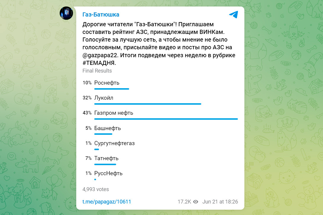

В Саратове тореко по качеству лучше чем Лукойл и ТНК Роснефть, это ощущается после заправки что авто становится отзывчивый и динамичный, а холостой ход более ровный. До этого заправлялся на ТНК/Роснефть.
Судя по логам лучший бензин это Лукоил. В целом неплохой на Gp. Речь о 98/100
Другим не заправляюсь

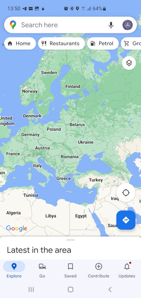

Или ещё яркий пример — жители приграничных с Россией районов из Финляндии, Польшы, Германии и других стран вполне спокойно ездили до недавнего времени за бензином и ДТ в Россию. Заправлялись на обычных АЗС и все норм было у них.
Это они наверное специальные Авто покупали для российского топлива ? ))
Из Германии в Россию скатать чтобы бак топливом заправить? Однако 🤭
Скриншот с гугл карт для наглядности
оштрафуют на границе, если полный бак будет)
Alex3458
Как правило это владельцы старых авто, плюс они не только для себя, но и для таких же как они
Как правило это обычные граждане ЕС ))
Или в ес есть теперь разные типы граждан с разными типами Авто ?
Обычные граждане заправляют обычные Авто вполне себе обычным топливом из России и все нормально

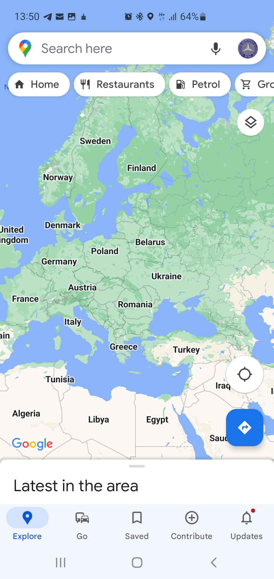

Alex3458
Ага, разница в цене топлива всё просто, Прибалтика так в 90х в Ивангороде заправлялись, заднее сиденье нафиг туда бак на пару сотен литров и дома перепродать, пока лавку не закрыли так и было
Мы не про цену. Если бы топливо в России было полное говно, как некоторые утверждают, то перепродавать его не получалось бы.

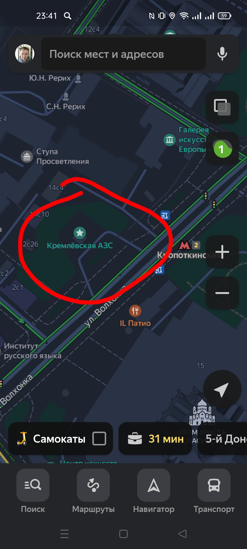

Вот тут! Хочу там заправляться!))?
нет проблем)) всего-то номер АМР или ССС, ну на крайняк ЕКХ, только с одним условием: регион 77 или 99
Не прокатит уже давно в редких случаях екх там заправляются, если приглядитесь что высокие чинуши ездят не на екх, а серии с разброской букв и цифр которые трудно запоминаются!
екх — оперативные машины, и из них там заправляются единицы
глядел я два года по несколько раз в день на то, кто там заправляется, работал на всем том районе
на эту заправку ни один чинуша не заедет с "разброской букв", там заправляется всего машин 100
Правильно там заправляются машины только верхушки правых рук президента
дружище, там не каждая министерская членовозка даже может заправиться))
не знаете — басен не рассказывайте
А я не говорил что там все министрескрие заправляються
министр — это не все))
