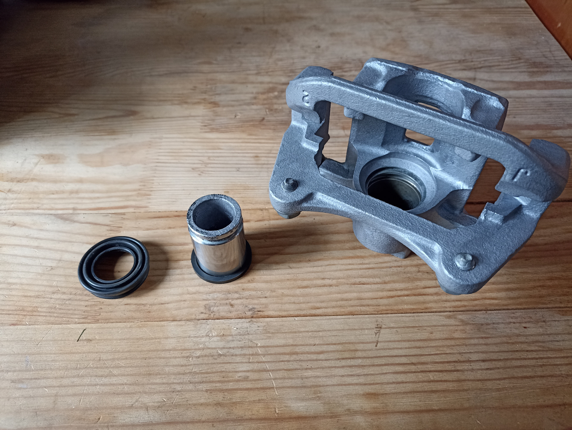

Суппорт заднего правого колеса был демонтирован, все отремонтировано, обслужено, отреставрировано, а вместо испорченного коррозией тормозного цилиндра установлен аналог от фирмы фрейнкит…по сути были заменены поршень и все резинки.
Теперь же представляю Вашему вниманию отчет о восстановлении тормозных механизмов заднего левого колеса…практически все идентично ранее сделанному заднему правому, процесс разборки — сборки описывать не буду все до банального просто.
Начинаем, вот так выглядит демонтированный суппорт 2008 года выпуска .
Как я предполагаю, ранее его никто не разу не вскрывал и не обслуживал.
Уверяю, в реальности он выглядел хуже чем на фото, далее вынимаю поршень (пригодился пресс) и снимаю все резиновые манжеты и уплотнители.

Обратите внимание на посадочное под манжету поршня, это то место, чистота которого волнует меня более всего.
Обрабатываю все преобразователем ржавчины, затем смываю его, все снова зачищаю щеткой и продуваю сжатым воздухом.
Даже родной поршень немного очистил от слоя ржавчины внутри.
Далее подкрашиваю все наружные поверхности случайно оказавшейся термостойкой краской.
И собираю суппорт, из пригодившихся в составе ремкомплекта материалов использовал только смазку и пыльники суппортов, поршень решил сохранить так как предполагаю, что качество оригинально — заводского будет лучше любых аналогов, заменил только пыльники суппортов.
Ну и финальное фото собранного суппорта, который будет через 10 минут установлен на автомобиль.

Автомобиль радует улучшенным накатом, а поршень в суппорте ходит настолько легко что возвращается в исходное состояние пальцами руки.
В целом, пришел к выводу о необходимости проведения подобной процедуры раз в несколько лет, причина подклинивания — попадание воды под манжету поршня, коррозия на цилиндре в районе манжеты, что распирает манжету и начинает клинить поршень, коррозия в районе опорных поверхностей под тормозные колодки — затрудняет их перемещение.
Сам метод — электролиз, я впервые им пользуюсь — совершенно уникален в смысле того, что удаляет ржавчину с абсолютно любых поверхностей куда добраться было бы более чем затруднительно, при этом бережет очищаемую деталь, и не требует сколько-то значительных усилий для его реализации, просто супер.
Всем желаю хороших машин, и ремонтов таких, чтоб если не то, что не в напряг, а были в удовольствие, с минимумом усилий и максимумом эффекта.
По итогам — практически новые задние суппорта.
