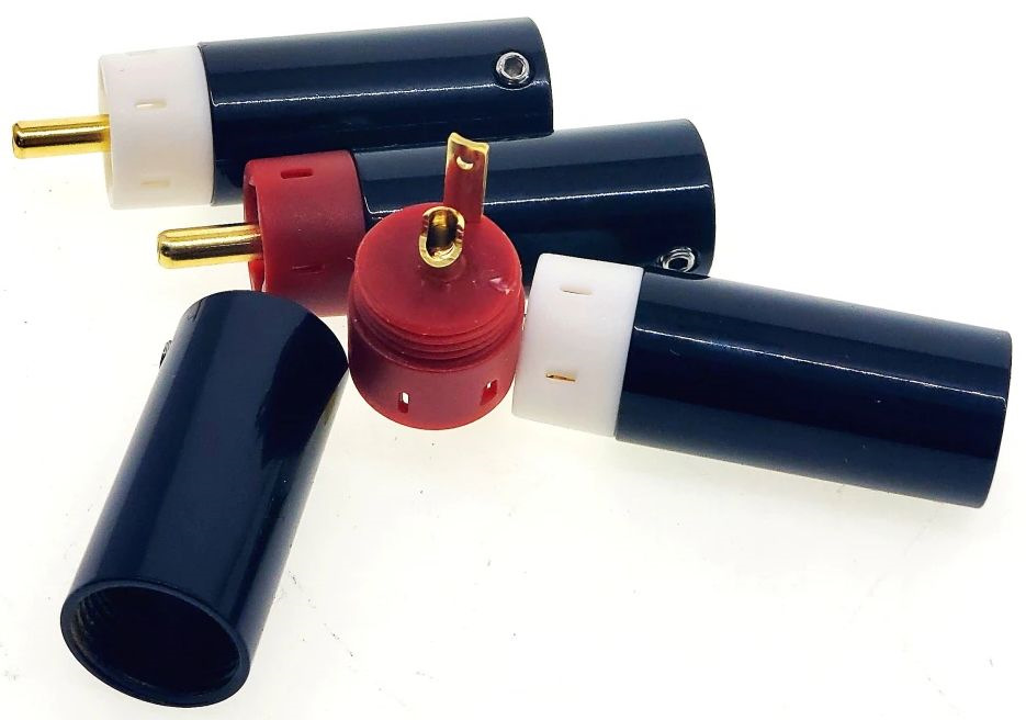

В общем, интересовало меня, что же нам продают наши друзья-китайцы под видом цыган?
Позолота, или "цыганское золото"? Спойлер: удивления не произошло, но есть сомнения.

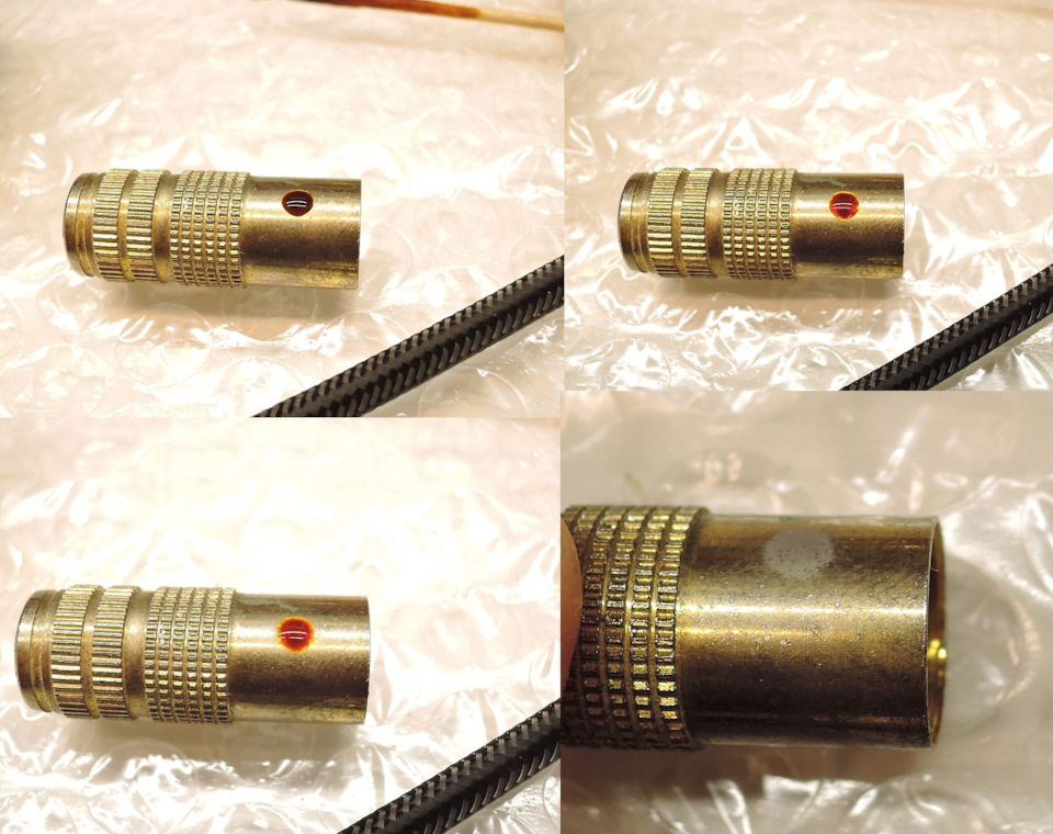

У меня не получилось с первого раза провести наглядный опыт. Капля очень долго (пару минут) оставалась тёмной, и я ее стёр. Обнаружил только посветление контактов (если присмотреться, заметно на правой верхней картинке). Капнул в то же место второй раз. Капля стала светлеть. Примерно через минуту стёр — получился вот такой вот "ожёг".

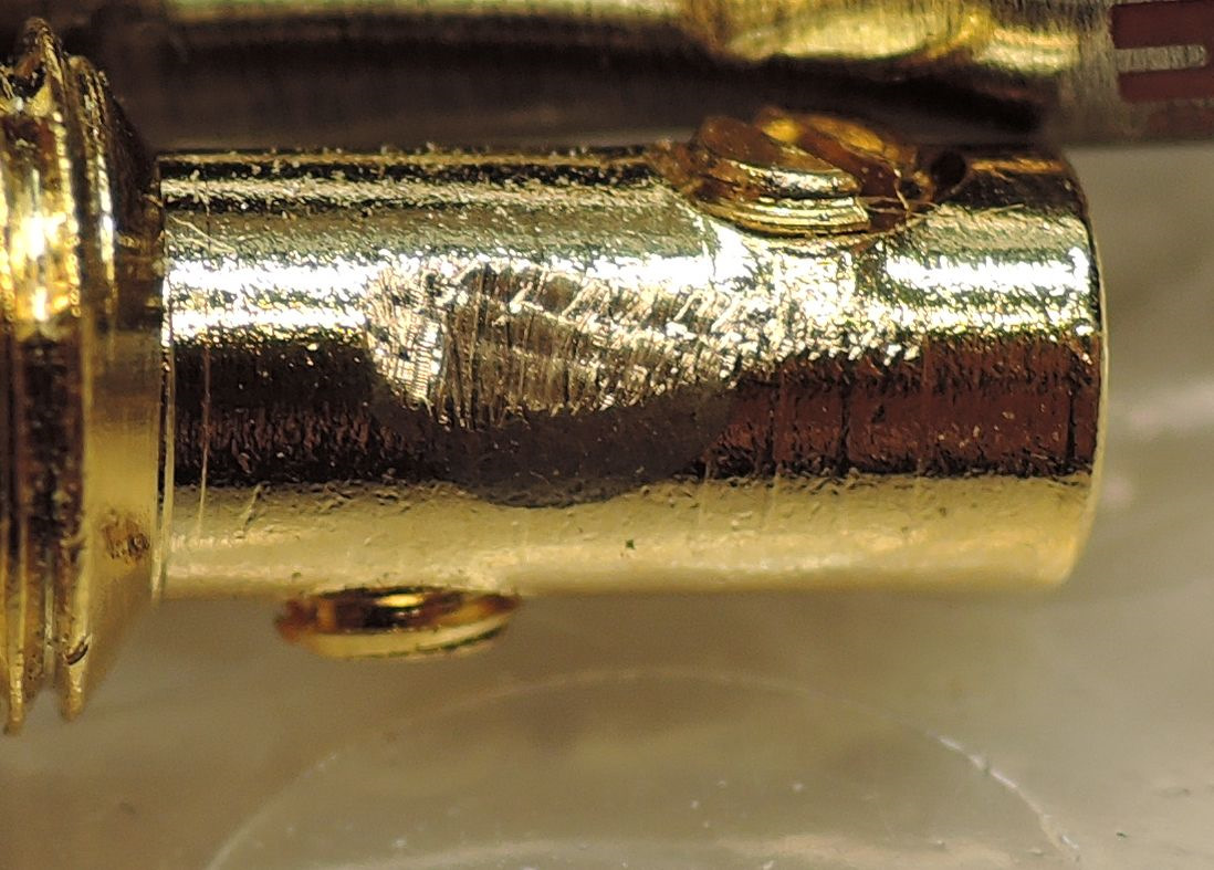

Структуру гораздо лучше видно на расфокусированном. На сфокусированном почему-то не проявляется так ярко.

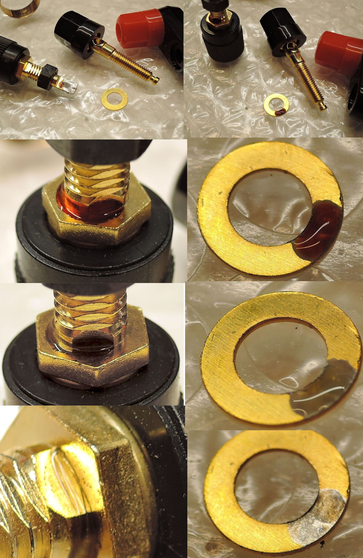

Второй опыт в сравнении с, видимо, латунными разъёмами:
Видно, что йод ведет себя по-разному.
На первых фото видно нечто, похожее на "ожёг".
Т.е. есть некая надежда, что они действительно позолоченные. СтОили далеко не дёшево, и к ним давали красивую такую бумажку. что типа, позолота, столько-то карат, … . (покупал тут, с рук)
Йод посветлел и "впитался". Пятно белесого цвета. Так что есть и сомнения.

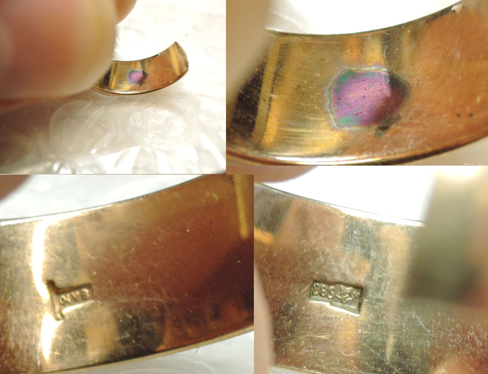

Автор жжот! Йод вроде для проб с большим содержанием аурума.
Я это уже понял. Позолоту сжирает и не давится.
Чем позолоту смотреть?
В гугле такое есть:
Проверка изделия уксусом
Растворить драгметалл можно только в царской водке — смеси азотной и соляной кислоты. Уксус на оригинал не подействует, чего нельзя сказать о подделках.
В качестве эксперимента опустите украшение в уксус на 7 минут. Если изделие потускнело — это фальшивка. Золото — наоборот засияет как после эффективной очистки.
Отсутствие реакции на нашатырный спирт
Для тестирования вам потребуется нашатырный спит.
Смочите вату в растворе со спиртом и протирайте изделие в течение нескольких минут. Если ватка не поменяла цвет, то перед вами солнечный металл. Если же она приобрела синий оттенок, то украшение выполнено из латуни или меди."
Спасибо.
Только вот вопрос: что с позолотой делать?
Проверка актуальна скорее на то, золотом ли покрыто, или непойми чем?
Очновное то тело понятно, что медь в лучшем случае.
Да видимо проверяется поверхность.
Если деньги есть можно у ювелира заказать монолитный разьем золотой :))
Нету.
Позолота не сплошная. Имеет атомарный выход подслоя. Он будет реагировать.
